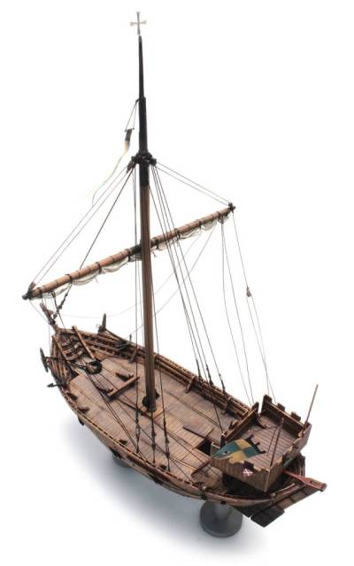

Donnerstag, 16. November 2017, 11:29
Hallo Franz,
Es gibt wirklich beeindruckende Modelle von Koggen in Museumsqualität. Meine Hochachtung für Modellbauer dieser Kunswerke. :respekt:
Es gibt aber auch einige schöne Bausätze von Koggen. Für solche wie mich. :D
Ich bin jetzt auf einen mir bisher unbekannten Bausatz einer Kogge der Fa. ARTITEC aufmerksam geworden.
Der Bausatz ist wie meiner auch em Maßstab 1:72, ist eaber nicht aus Holz, sondern aus Resin. ich finde den trotzdem toll.
ich merke mir den Mal für ein eventuelles späteres Projekt vor. ;)
Viele Grüße,
Heiko
Nachtrag: Ich habe gerade gesehen, dass es zu diesem Bausatz auch schon eine Bausatzvorstellung von Schmidt gibt. Ja, ja... wer die Suchfunktion zu nutzen weiß ist im Vorteil. :D

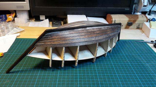

Ich habe am Samstag mit der Beplankung weitergemacht.
Ich muss sagen, die vorgelaserten Planken aus 1mm Sperrholz passen echt ganz gut. Ab und zu muss man diese zwar etwas kürzen, aber das ist vom Hersteller gewollt um Ungenauigkeiten des Modellbauers auszugleichen. Das steht sogar so in der Bauanleitung.
Da durch das Wässern der Planken, zum besseren Biegen, die Beize sich teilweise verflüchtigt hat, werde ich den Rumpf also nach dem Beplanken noch
einmal mit dunkelbrauner Beize einpinseln.

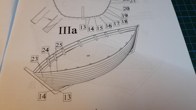

Da jetzt schon fast die Hälfte der Planken geschafft ist, komme ich so langsam an die Frage ran, wie ich die 3 Planken des Schanzkleides festbekomme.
Hier auf den Bildern mit 23 bis 25 gekennzeichnet.
Wie man aber auf den folgenden Ausschnitt aus der Bauanleitung erkennt, sollen aber später die Spanten über dem Deck entfernt werden.
Somit kann ich die Planken 23 bis 25 nicht an die spanten leimen. Die müssen dann nur von dem bisschen
Leim gehalten werden, mit dem Sie an die darunterliegende Planke befestigt sind.
Da habe ich aber die Befürchtung, dass dieses nicht reichen wird oder irre ich mich da?

Sonntag, 19. November 2017, 11:37
Moin Heiko,
sieht ja wirklich Klasse aus, was Du da baust.
bestehen die Planken wirklich aus Sperrholz? Wundert mich,
dass die sich biegen lassen.
Die Planken 23-25 sind ja auch an Bug und Heck eingespannt/
verleimt, denke schon, dass dies ausreicht.
Weiter so, die Kogge wird Klasse, da bin ich sicher :ok:

Was sieht denn der nächste Bauabschnitt vor? Soweit ich mich erinnere hatten die Koggen doch auch innenhalt des Schanzkleides Verstrebungen.
Sonntag, 19. November 2017, 21:35
Sehr interessanter Bau, vor allem natürlich die Klinkerbeplankung, und sauber ausgeführt.
Die freistehenden Planken würde ich nach Montage mit dünnflüssigem Sekundenkleber sichern (ist natürlich Ketzerei an der reinen Holzwurmlehre :D ), ich kann mir aber kaum vorstellen, daß das in Wirklichkeit so war, unnötig Stabilität verschenkt. Möglicherweise ein Fehler der Anleitung?
