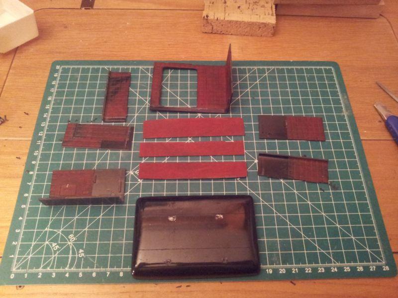

Guten Abend geehrte Klebegemeinschaft,
tja, so wie es aussieht hat das mit den papierdünnen Klebestreifen nur teils funktioniert. Auch wenn die Querträger direkt auf die Streifen geklebt worden wären (danke Bernd, habe daran gedacht), scheint mir a) die ganze Kontruktion etwas empfindlich und b) was mir viel wichtiger ist, was ich allerdings erst nach dem Zusammenkleben festgestellt hatte, die alten Rahmenteile nicht wirklich die selben Abmessungen haben wie die neuen ?( .
Leider sieht man es wegen der geringen Fotoqualität nicht so gut, aber entweder hätte ich die Hauptteile an die alten anpassen müssen, sprich die Kanten angleichen, oder aber einen 0,35 mm sheet Streifen oben und unten über die gesamte Länge des Rahmens zur Verstärkung kleben und die eingesetzten Teile verspachteln. Was mir leider im Letzteren vielleicht einige Details verhunzt hätte.
Mal abgesehen davon dass das Ganze trotz Aluprofilen, Klebeunterstützungskonstruktion aus Klammer, Legosteinen und Holzklötzen sowie untergelegtem Stahllinial leider krumm und schief ist. :cursing:
Nein, das gefällt mir nicht wirklich. Ich glaube ich werde eher meine aus Horror vor dem Aufwand erst nicht umgesetzten Variante durchführen. Mir die Rahmenteile komplett aus 1mm Material zurechtschneiden und die Feder- und Motoraufhängungen aus den Originalteilen raussägen und dann alles zusammensetzen.

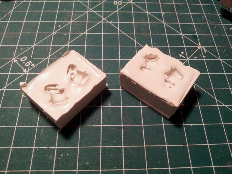

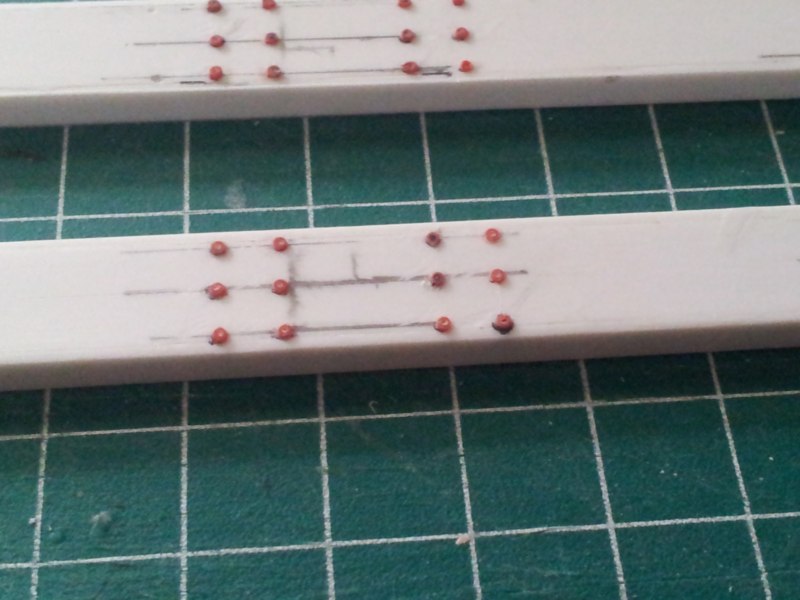

So, aber bevor ich mich in das Abenteuer stürze, erst mal experimentieren:
Wegen der Details habe ich mir ein wenig Gedanken gemacht und probehalber verschiedenes Material getestet. Da ich nicht den Nerv hatte und auch nicht das handliche Geschick vorweisen kann aus Gussästen immer genau 1mm Strang rauszuschmelzziehen (??? wie nennt sich diese Methode eigentlich genau???) hier einige Variationen, mit nicht ganz durchgebohrtem Loch:
1 ) Kupferdraht, leider viel zu fest um hinterher abgefeilt zu werden, es bricht wieder raus.
2 - 4) Isolationsmaterial von ISDN Kabel, welches ich auch zur Herstellung von Schläuchen etc. verwende
5) Trick aus dem Schiffsmodellbau, statt einem tiefen Loch nur so tief wie die Bohrerspitze und dann mit einem Tropfen dickflüssigem Lack füllen.
Ich habe tatsächlich erst letztere Methode genommen, aber das Resultat war für einen Perfektionisten wie mich ZU unregelmäßig, daher habe ich noch mal alles aufgebohrt und glatt geschliffen um dann die Iso Art anzuwenden.
Das Ergebnis kann sich sehen lassen und stimmt mich zufrieden. Oder was meint Ihr dazu?
So, ich werde mal kurz einklauen fahren und dann mich weiter um den Rahmen kümmern.
Bis später
Samstag, 11. November 2017, 07:41
Moin Alex,
Die Frage der Rahmenverlängerung hat sich ja nun geklärt und das was da sehen kann, die Neubau Rahmenteile, sieht gut aus.
Die Nieten kommen auch gut rüber, nur die Löchern, in der Mitte, stören noch. Rundstäbe wären auch eine Möglichkeit gewesen, dieses Vollmaterial bekommt man ja schon für wenig Geld, in den gängigsten Größen.

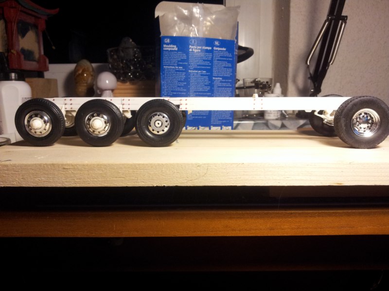

während meiner Online-Abwesenheit der letzten Tage war ich fleißig und habe den Rahmen teilweise zusammengesetzt. Allerdings lief nicht alles wie geplant. Ich hatte ursprünglich vor, nicht den gesamten Rahmen neu zu bauen, sondern nur die beiden Hauptteile und die unten abgebildeten Querträger wieder zu verwenden.
Leider war ich 1. doch etwas zu genau als ich die Profile zugeschnitten habe und 2. habe ich nicht richtig bei den Originalen hingesehen. Diese hatten nämlich wo die Querträger sitzen sollten oben sowie unten Aussparungen. Wäre auch nicht so schlimm gewesen, also Rechteckfeile rausgeholt und losgelegt die Kanten abzufeilen. Um dann festzustellen, daß ich dann hätte zu viel abtragen müssen um diese passend zu machen. Nun denn, da ich sowieso schon in Fahrt war habe ich eben die Querträger auch noch selbst hergestellt.
Wärend das Ganze Geklebe im Keller ausgedünstet hat, ging ich mit der Säge an die leider angegossenen Achsaufhängungen. Die Einzelteile habe ich dann entgratet und von den Resten der Hauptprofilen mit der Rechteckfeile befreit. Oben sind die drei Hinterachsfedern zu sehen, die schwarzen sind von dem alten Rahmen. Unten die Vorderachsaufhängungen.
Und so sieht dann das im Ganzen (in Teilen) nun aus.
Allerdings bin ich mir nicht so ganz sicher was den Sleeper betrifft. Auf der einen Seite sieht dieser gekürzt gar nicht mal so schlecht aus obwohl dann leider die Rückwand der Fahrerkabine mit den ganzen Nieten nicht mehr sichtbar wäre. Auf der Anderen hätte ich dann eine Schlafkabine für den noch nicht gebauten Mack R Serie. Ich baue erst mal den Rahmen komplett mit Motor fertig und sehe mir das dann noch mal im Ganzen an.
Bin gespannt auf Kommentare / Vorschläge.
Schönen Abend noch
Freitag, 17. November 2017, 08:03
Moin Alex,
Die Querträger auch neu zubauen, ist die bessere Wahl gewesen, Passprobleme mit den Bausatzteilen sind da eigentlich immer vorprogrammiert.
Dein Rahmenbau sieht gut aus, bin gespannt wie sich das dann mit den Federn und Achsen macht, da wirst du schauen müssen das alles gerade gerichtet und nichts verzogen ist, da solltest du schon mal die Räder parat liegen haben.
Ob mit oder ohne Sleeper, wirst du wohl selber entscheiden müssen, meine Wahl wäre wahrscheinlich ein Daycab und wenn schon eine Hundehütte dann eine in der auch Platz ist, lang genug dafür ist das Fahrgestell.

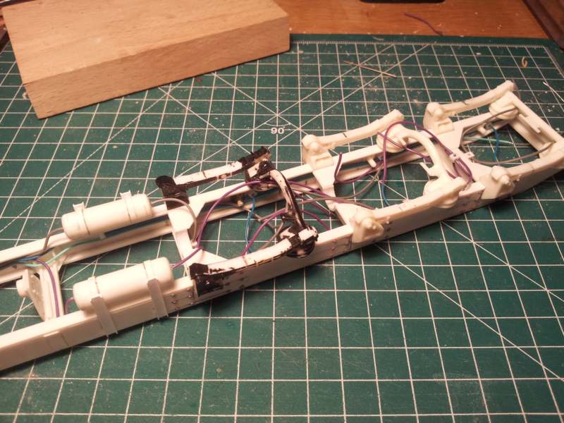

Donnerstag, 23. November 2017, 20:16
Moin geehrte Baugemeinschaft,
danke Bernd, den Rahmen neu zu bauen war eine sehr gute Idee, hatte den Vorteil, das alles sehr gerade ist . Die Federpakete gingen dank der Vorarbeit mit der Laubsäge und meiner Spezialfeile (fast) perfekt an den Rahmen. So schaut das ganze aus:
Die Achsen sind noch nicht montiert, das möchte ich erst machen, wenn der Rahmen lackiert ist, da hatte ich in der Vergangenheit immer Probleme mit dem Airbrush in die Ecken der Querträger zu kommen, drum versuche ich das Ganze mal anders rum. Jetzt kommen noch ein paar Details von den original Rahmenteilen z.B. die südlich des Rahmens abgebildeten Pinökel. Dabei handelt es sich um einmal um die Aufhängungen der Stoßdämpfer und die Motoraufhängungen vorne. Wo ich gerade von Details rede, Bernd, fast hätte ich es vergessen - die roten Bolzen werden mit dickflüssiger Farbe aufgefüllt, das Loch sieht man hinterher nicht mehr.

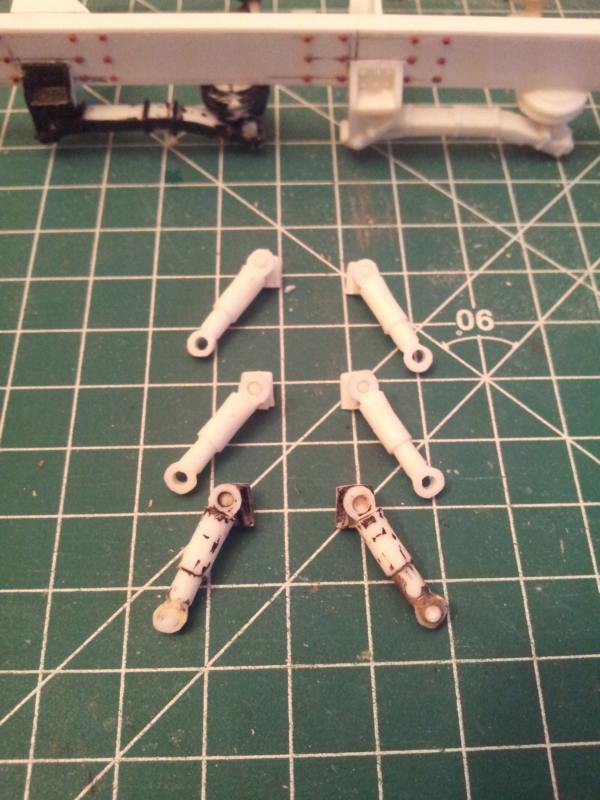

Die alten Stoßdämpfer übernehme ich aus nostalgischen Gründen, obwohl die wohl durch den Entformungsprozess etwas unförmig geworden sind, finde ich das das mit zu den AMT Bausätzen dazu gehört und etwas Schleifpapier bereinigt die ganze Sache.

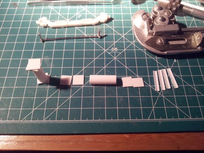

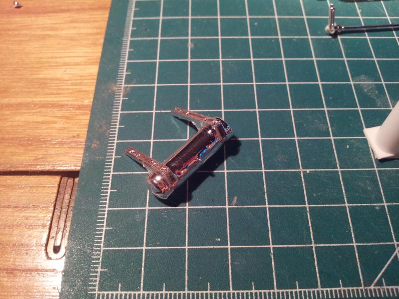

Was mir allerdings gar nicht gefiel da ich a) keine Lust hatte zu spachteln und b) ich noch das Ganze mit Luftdruckschlächen ausstatten werde, sind die Presslufttanks. Diese werden aus 7.9 mm Evergreen Rohr und Platten an den Enden nachgebaut, die dann zur Rundung geschliffen werden.

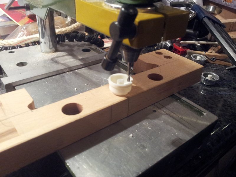

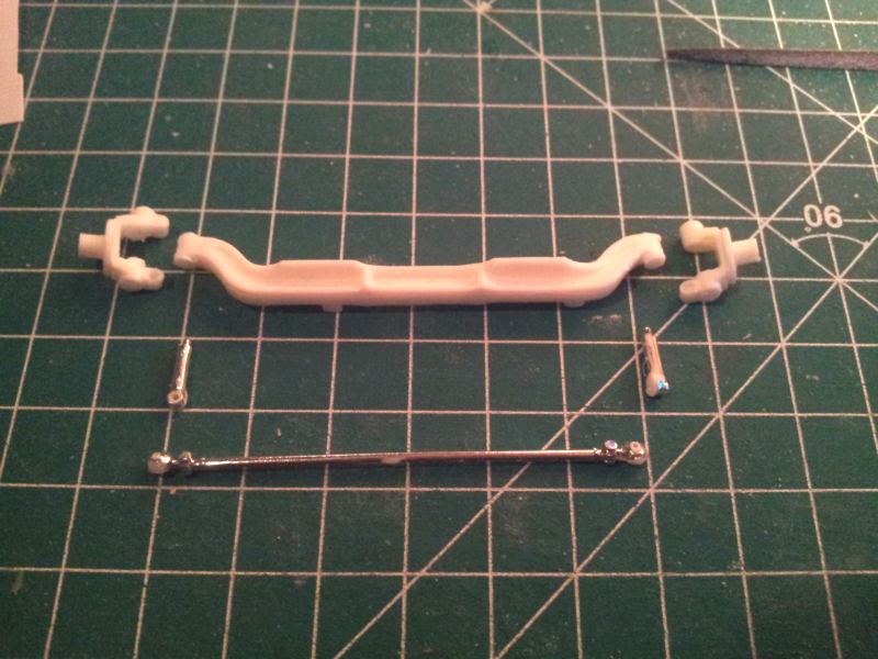

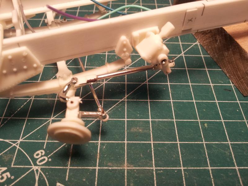

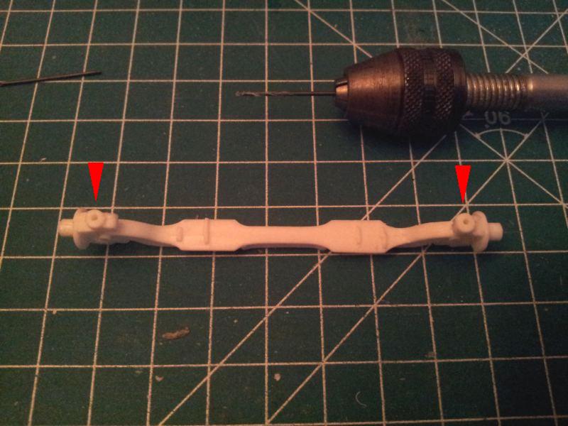

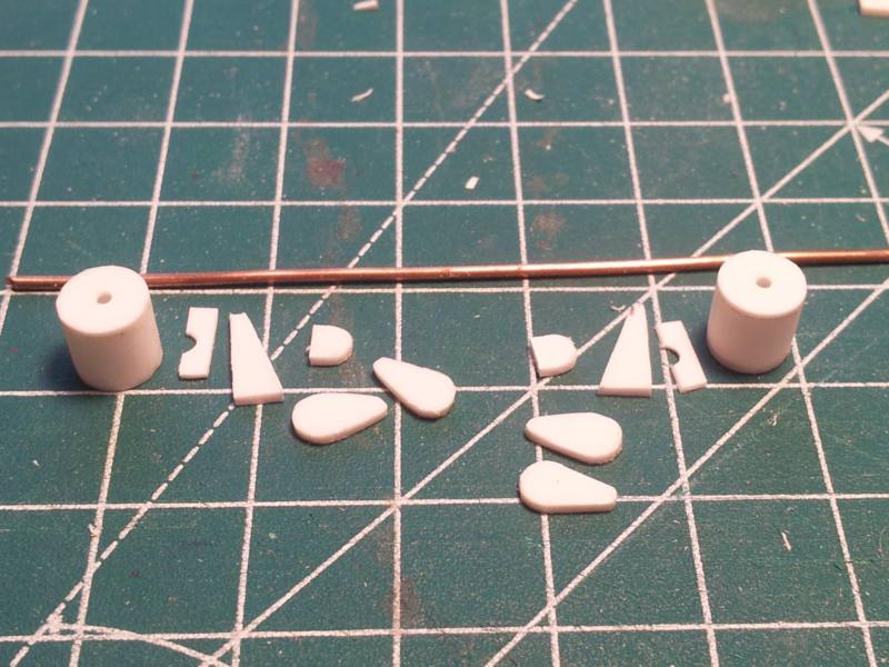

Als letztes Detail kommt die Vorderachse dran. Ich findes es persönlich schöner, wenn diese schon lenkbar gemacht wäre...
aber da ich auch gerne mit Bohrer und Draht fummle wurden erst die Drehachsen mit 1mm aufgebohrt
genauso wie die Lenkstange
dann ging es in den Keller wo mit der Laubsäge die Teile separiert wurden
und nach dem Versäubern mit Kupferdrahtstücken beweglich dauerhaft und robust zusammengefügt worden sind.
Bin mal gespannt ob das, was ich mir zum Befestigen der Achsen und Räder ausgedacht hatte, funktionieren wird. Bis dahin halte ich mich noch bedeckt.

Gute Entscheidung die Drucklufttanks komplett neu zu machen, diese alten AMT Teile waren da ja schon immer ein Ärgernis.
Die Lenkung hast du sehr gut umgebaut, ich mache das ja auch so, weil es später einfach schöner aussieht, mit eingeschlagenen Rädern. Nur hätte ich vorher noch die Spurstange komplett entchromt, damit es keine Probleme mit der Lackierung gibt.
Auf die Idee zur Achs- und Radbefestigung bin ich auch schon neugierig.

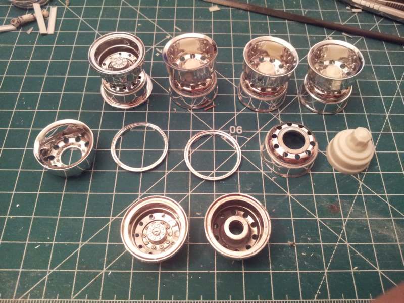

Samstag, 25. November 2017, 20:45
Moin verehrte Klebegemeinschaft,
endlich ist Wochenende! Das muss ich nach der $(h@!$$ Woche ja mal loswerden! Schön das man da bei einem Hobby entspannen kann. Also während die hammernden Bässe meiner Anlage die Alternative Country Mucke durch meine Bude jagen und Liedtexte von Katz und Mausspiele mit Truckern und der Interstate Police sowie durch den Himmel reitenden toten Kühen die Nachbarn in Angst und Schrecken versetzen habe ich derweil mit der Basis weiter gemacht. Da ich irgenwie die Höhe der Chassis festlegen muss, sind zunächst erst mal die Felgen dran.

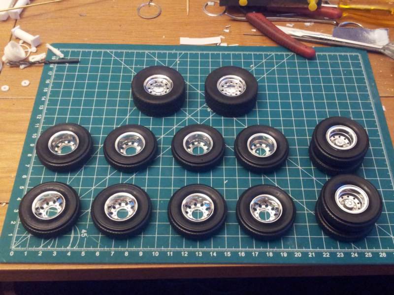

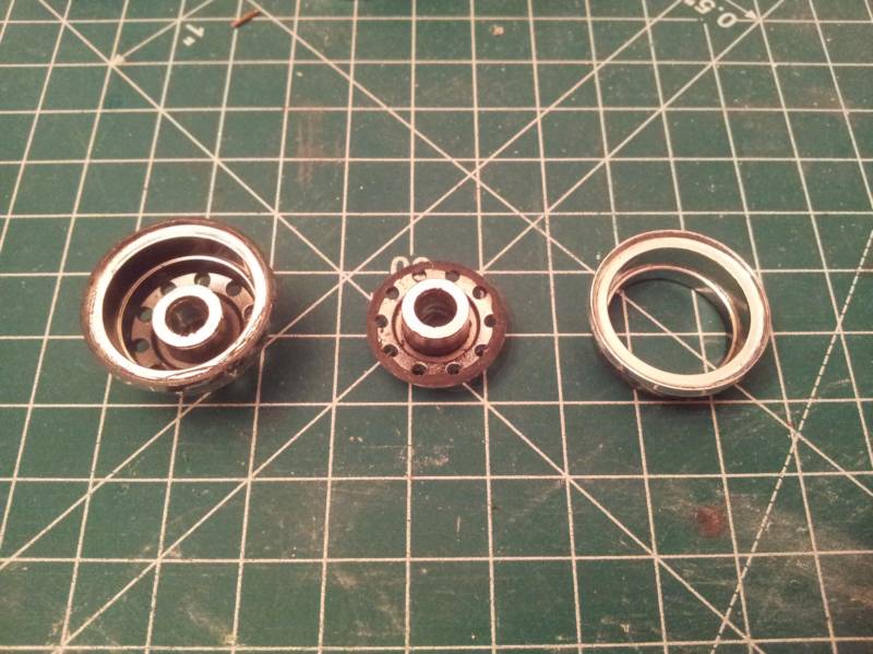

Da in dem Bausatz nun mal nur genug Felgen und Reifen für zwei Achsen vorhanden sind musste ich ein wenig improvisieren. Gut das ich da schon vor langer Zeit vorgeplant hatte und Teile vom Bill Signs Pete übrig habe. Wobei mir ehrlich gesagt die Felgen aus dem AMT Bausatz besser gefallen da diese eher wie die Originale aussehen. Die von Revell haben erstens keine richtige Radnabe und zweitens einen hässlichen, fetten Ring in der Mitte der leider mit den dicksten Reifen noch sichtbar ist. Den werde ich daher einfach weg lassen und nur die beiden Felgen zusammenkleben. (Felgen oben: 1. Revell, 2 - 4. AMT. )
Für die Vorderschlappen nehme ich die dicken breiten aus dem Bill Signs Bausatz. Die Felgen werde ich allerdings etwas anpassen müssen, da die Innenseite schon in meinem Atommüll Pete verbaut sind.
da ich noch von meinem Canadian Hauler Felgen übrig habe, nehme ich die als Rückseite. Dazu habe ich nach mehrmaligem Vermessen genau an der Stelle, wo eigentlich der fette Verbindungsring sitzt, mit der Säge die Felge auf getrennt. (Links die ganze Felge, rechts die Rückseite)
So sieht das Ganze dann aus. Befestigt wird das dann mit den Teilen aus dem Bausatz. Idealerweise musste ich feststellen, dass die Radbefestigung perfekt in die Revellfelge passt. Nur von der Länge / Breite muss das noch angepasst werden, ich würde ungerne sehen, das die Reifen am Ende 10mm unter den Kotflügeln hervorstehen.
Auf jeden Fall sieht das zumindest vielversprechend aus. Vielleicht schneide ich mir noch eine Art Bremstrommelrückseite zurecht, die dann auf den einen Pinökel geschoben wird, mal sehen.
Bis dahin lasse ich die Felgen erst mal im Keller ausdünsten.

Die Felgen Anpassungen, bzw. Umbauten machen durchaus Sinn und das sieht auch schon sehr gut aus und die dicken Schlappen für die Vorderachse zu nehmen ist eine gute Idee und wird ihn später bulliger aussehen lassen.
Beim Anbringen der Räder lass aber etwas Vorsicht walten, die Räder haben mehr Wiederstand auf einer Unterlage und die Spurstange bricht sehr schnell, das Problem habe ich an meinem 359 Pete Daycab auch.

Sonntag, 26. November 2017, 20:41
Guten Abend Freunde des Modellbaus

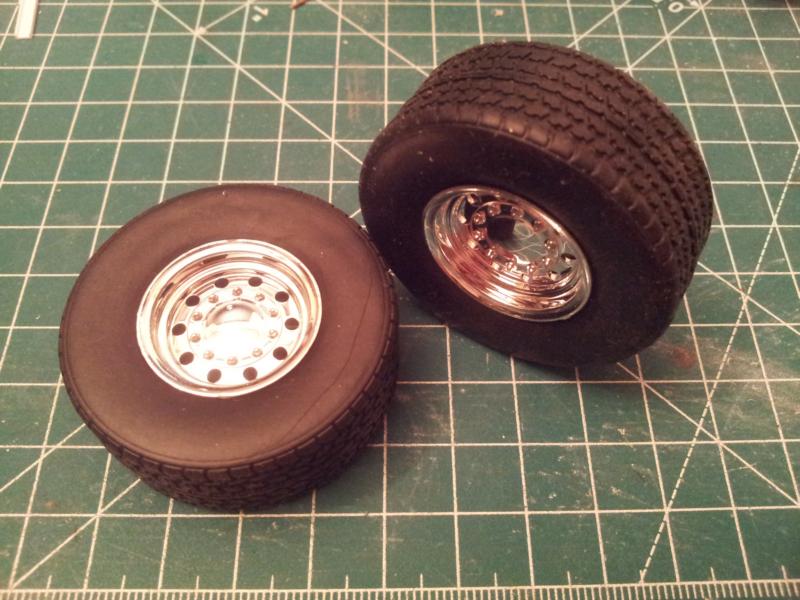

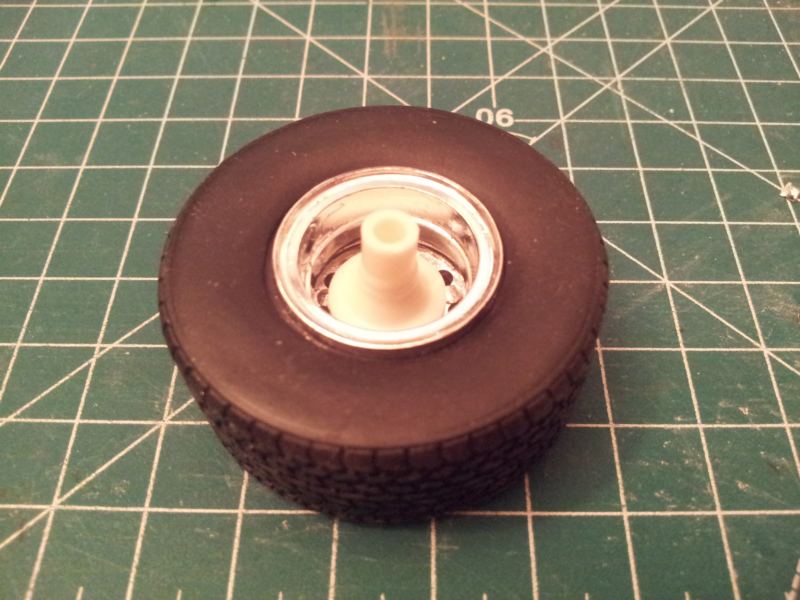

nach einem entspannenden Sonntag mit viel Regen habe ich die gestern fertig geklebten Felgen mit den Reifen bestückt. Bernd, du hast Recht, die Forderreifen sind im Vergleich wirklich bullig.
Die Revell Reifen passen sehr gut auf die AMT Felgen muss ich sagen. Oben sind die Forderräder, darunter die Reihe die Innenreifen, darunter die Außenreifen. Ganz rechts sind die von zusätzlichen Felgen von Revell. Allerdings habe ich leider auch ein kleinen Wehmutstropfen erhalten:
Leider sind die Felgen von Revell etwas breiter als die von AMT. Da werde ich wohl noch mal durchsägen müssen und wieder verschmählert zusammensetzen damit die mit den anderen zusammenpassen.

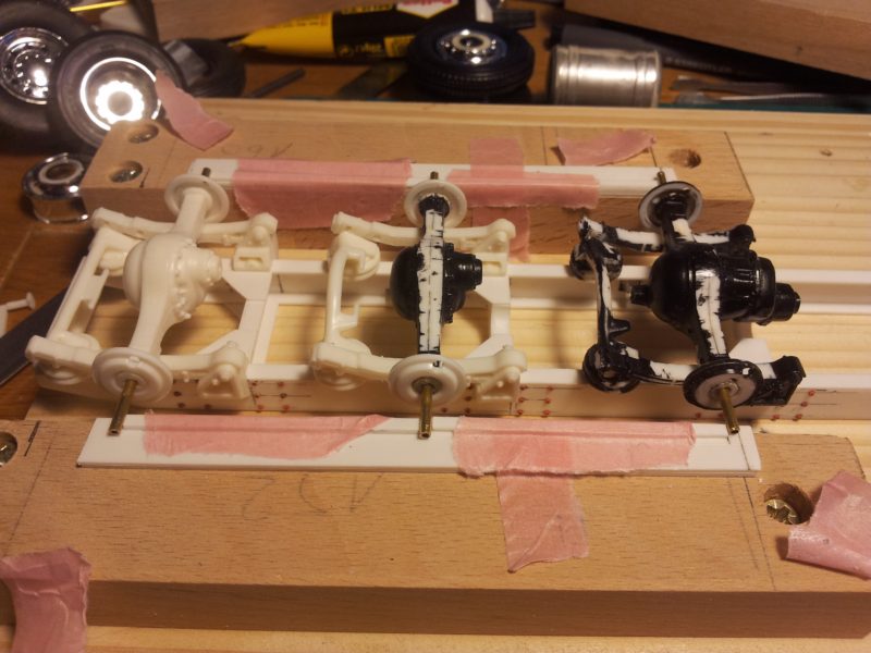

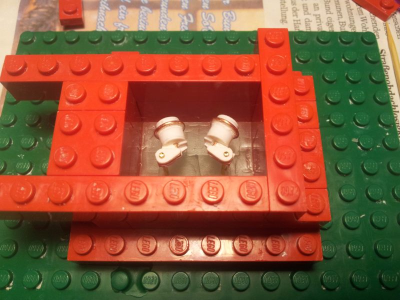

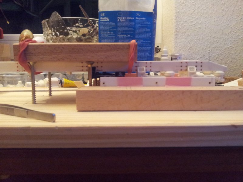

So und nu die spannenst erwartete Sache mit der Ausrichtung der Achsen - TATAAAAA:

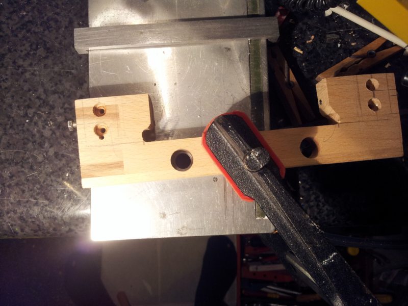

Viele werden sich jetzt vielleicht fragen, ob ich total bescheuert bin, aber der Wahnsinn hat doch Methode. Also was ich hier gemacht habe ist einfach nur ein Gestell gebaut in dem ich den Rahmen in der später benötigten Höhe aufgehängte habe. Die Höhe habe ich aus dem Reifendurchmesser der Forderräder geteilt durch die Hälfte abzüglich der Höhe der Achse mal Wurzel Pi Alpha mal Differential aus Tangente blablablalba....ok, ich hab während des Maschinenbaustudiums auch gern mal kompliziert gedacht aber so wars dann auch nicht. Ausgegangen bin ich tatsächlich von den Forderreifen, die 2 mm mehr Durchmesser haben und habe quasi das von den Forderblattfedern abgenommen und im Anschluss alles lose zusammengesteckt.
In der Mitte sind vier Schrauben auf die exakte Höhe des Decks in die Holzplatte geschraubt und das Fahrgestell mit den Gummibändern unter den Holzklotz und quasi damit in die Luft gehängt.
Das letzte was ich noch brauchte war eine Auflage für die Achsen. Diese sind sowieso hohl, 2 mm nachgebohrt und mit Messingröhrchen als Ersatz der Metallstäbe bestückt, die mir erfreulicher Weise abhanden gekommen sind.
Durch die Auflage und der aufgehängte Rahmen ergibt sich bei den Aufhängungen ein kleiner Spalt, den ich auffüllen muss um somit ein gerades Fahrgestell zu erhalten. Zumindest in der Theorie.
Wie es in der Praxis aussieht, das werde ich später sehen.
Bis dahin einen schönen Abend noch.
Montag, 27. November 2017, 08:20
Moin Alex,
Das mit den Rädern, also mit den Größen von Reifen und der Breite von den Felgen, sind Erfahrungswerte und wenn du das öfter machst, wirst du schnell merken, das es jedes mal anders ist. :D
Beim ersten Betrachten deiner Holzkonstruktion, habe ich zunächst gedacht: „ was zum Teufel, hat er da nun gemacht?“ dann als ich mir den Text genau durchgelesen hatte und darüber nachdachte, war es klar und es macht wirklich Sinn, sich so etwas wie eine Rahmenlehre für die Anbringung der Achsen zu machen. Das habe ich mir schon mal, für die Zukunft, gemerkt.
Das Ausgleichen, der kleinen Spalten, sollte mit Sheetstreifen gut zu machen sein, da sehe ich kein weiteres Problem, bin da schon sehr neugierig, wie das dann alles zusammenspielt am Fahrgestell.
Ach ja eine Frage noch, werden alle drei Achsen angetrieben, oder ist eine davon später eine Hubachse?

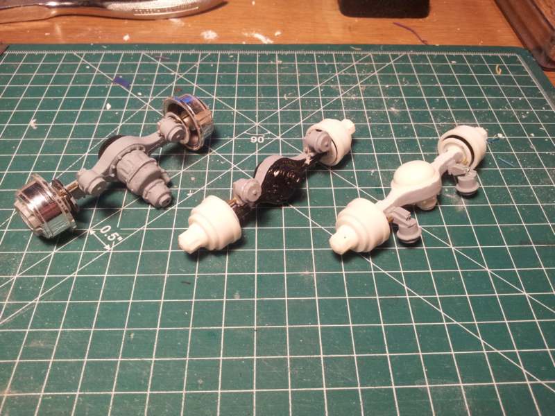

Das sind keine Getriebe, im Sinne von Schalten, wie bei einem Transaxel Getriebe bei Sportwagen. Das sind Nebenabtriebe, die einfach dazu dienen, die Kraftübertragung zur nächsten Achse zu gewährleisten, man kann nicht so einfach den Antriebsstrang direkt durch ein Differenzial, zur nächsten Achse führen. Dabei verlierst du, physikalisch Bedingt, an Drehmoment, so wird der Antriebsstrang um das Differenzial herum zur nächsten Achse geführt. Das kleine Teil an der letzten Achse kann ich so jetzt auch nicht mehr sagen, auch mein texanischer Freund, mit dem ich das heute Nacht besprochen habe, konnte mir das nicht mehr genau sagen. Es könnte aber mit einem Drehmomentausgleich zu tun haben, damit das dahinter liegende Differenzial nicht zu Bruch geht, wenn zu viel Kraft ankommt.
Ich hoffe das hilft dir so etwas weiter und wahrscheinlich ist da die Bauanleitung nicht ganz korrekt gezeichnet worden, das kenne ich nur zu gut von den alten AMT Bauanleitungen, hier würde ich mich an den tatsächlich vorhandenen Achsen orientieren und die erste Achse sollte dann auch diesen Nebenabtrieb haben.

In dem Getriebegehäuse vor der ersten Achse sitzt der Durchtrieb für die nachgeschaltete Achse. Standardmässig fährt der Truck nur auf einer angetriebenen Achse, bei Bedarf wird dann zugeschaltet. Um Schäden zu verhindern, gibt es dort ein Längstdifferenzial, welches extra sperrbar ist. Das heisst, wenn die 2 nachgeschalteten Achsen eine Eineit sind, brauch das Gehäuse nur vor der ersten Achse sitzen. 3 einzeln zu schaltende Achsen sind meiner Meinung nach zu viel technischer Aufwand.
Ich hoffe, ich habe mich richtig an meine Lehrzeit erinnert.. :idee:

Links die Achse mit dem Durchgangsgetriebe und danach zwei Achsen ohne. Werner, mit den Felgen von Revell musste ich ja wie schon angedroht etwas kurzen Prozess machen. D. h. ich habe sie wieder in der Mitte durchsägen müssen und um ca. 1,6 mm insgesamt runtergeschliffen, damit sie dann von der Breite her mit den AMT Felgen zusammenpassen. Zusätzlich habe ich noch die Löcher auf 2 mm aufgebohrt, damit alles zumindest dreiviertelwegs optisch einheitlich ist. Der letzte Schritt wird sein, für die Felgen die passende Halterung zu schneidern, sowie die Radnaben der AMT Achsen oben links so anzupassen, das diese genau zentriert auf die Messingachsen kommen. Ausserdem habe ich nur 4 Bremskammern für zwei Achsen, da muss ich noch ein Paar nachschneidern.

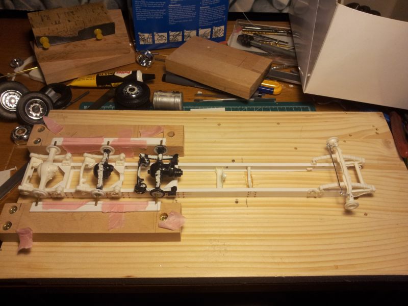

So, um noch mal auf die Rahmenlehre zurück zu kommen, nach ein wenig herumprobieren habe ich festgestellt, das ich mal wieder zu viel gedacht habe :doof: . Es geht natürlich auch einfacher, aber wozu hat man schon den ganzen Holzmüll im Keller wenn es auch kompliziert geht. Nach etwas herumrechnen habe ich den Rahmen einfach auf den Kopf gedreht und die Hinterachsen mit 1mm Plastikstreifen auf die richtige Höhe gebracht. Nach etwas Feilarbeit und ein paar Stopfen sind nun alle Achsen auf der richtigen Höhe und mit 0,8mm Kupferdrahtpins fixiert. Auf diese Art kann ich die Achsen separat vom Rahmen lackieren, komme ohne akrobatische Verrenkungen in alle Ecken beim brushen und kann hinterher alles zusammenbauen.

Der Umbau der Lenkachse, die Schablone zum einrichten der Hinterachse, einfach großartig :ok:
Aber um nochmal zurück auf deine Nieten für den Rahmen zu kommen, die Rundstäbe wären eine gute Lösung gewesen, wobei wenn ich mich recht entsinne, hat hier im Forum mal einer so was wie ein Stanzgerät gezeigt.
Damit war es möglich Schraubenköpfe in Massen zu reproduzieren.
Das müsste mit den Nieten doch auch möglich sein...

Sonntag, 17. Dezember 2017, 13:00
Moin geehrte Klebegemeinschaft,
nachdem ich mir die Woche über die Seele aus dem Leib gehustet habe und der Keller noch bis Ende nächster Woche Baustellensperrzone ist kommt der Bau des Fahrgestells leider etwas schleppend vorran.
Bernd, das mit dem zweiten Durchgangsgetriebe hat sich komplett erledigt, da dies zwar noch passen würde, dafür aber die Kardanwelle nicht mehr, wie ich glücklicherweise noch festgestellt habe. So lass ich das Ganze lieber so wie es ist, werde es mir für den nächsten tri-axle drive aber vormerken.
Markus, das mit dem Stanzgerät hatte ich mir auch schon überlegt, bzw. gesehen, ich bin mir nicht genau sicher aber Guido die Leitplanke hat so etwas für seinen Supertransporter verwendet. Ich habe das mit dem Isomaterial nur aus Zeit und Kostengründen so gemacht, aber Danke für den Tipp.
Also, bevor der Keller als Sperrzone deklariert worden ist habe ich die Zeit noch genutzt um mich um die Felgen zu kümmern. Da die Originalteile nicht so ganz zentriert gebohrt waren und auf den Messingachsen eierten und die Revellfelgen sowieso nachgearbeitetet werden mussten, wurden die noch mal mit Material aufgefüllt.
Nach Trocknen des Klebers wurde der Überschuss weggefräst. Dazu fand sich in der Grabbelkiste noch ein Holzstück mit passender Bohrung wo alle Felgen eingesteckt werden konnten.
Im Anschluss wurde das Stück genau über dem Bohrständerloch zentriert...
mit einem Fräser angekörnt und gebohrt.
Das Ergebnis sieht sehr in der Waage aus.
Zum Schluss kamen noch die Bremskammern dran. Hier stellte sich mal wieder die hervorragende Qualität der AMT Bausätze heraus. Trotz mehrmaligem Herumprobierens und wiederholtem Prüfen der Bauanleitung bin ich zur frustrierenden Entscheidung des Neubaus gekommen.
Aus Erfahrung aus dem Atommülltransporter, etwas 6 mm Evergreenprofil, Sheetmaterial und Kupferdraht habe ich die Einzelteile gefertigt und zusammengeklebt. Aufgrund der enormen Fummelarbeit, die ich zwar mag, aber nicht in solchen Masssssen und der Ideen, die in meinem Kopf für weitere Anhängerprojekte rumspuken, habe ich beschlossen, die Bremsblöcke zu kopieren. Daher habe ich jeweils einen linken und rechten Block hergestellt um diese dann in eine Gussform zu verwandeln.
Und nu kommts - entweder habe ich vergessen Bilder zu machen oder die Bilder sind in meinem Smartphone verschwunden. Was hier zu sehen ist, ist die Form aus Legosteinen mit den schon fertigen Teilen. Um diese aufrecht hinstellen und die Form abrunden zu können ist diese unten mit Kerzenwachs ausgegossen. Dann habe ich genügend Silikonkautschuk bis zu Hälfte der Zylinder für den unteren Teil aufgegossen und aushärten lassen. Im Anschluss wurde die Oberfläche mit Trennmittel behandelt und der Rest aufgegossen. Jetzt muss das Ganze noch komplett aushärten und sich setzen, nach etwa 5 Tagen kann der erste Guss erfolgen.
Ich bin mal auf das Ergebnis gespannt, entpacken werde ich die Teile nachher.
Bis dahin wünsche ich noch einen schönen Sonntag
Rocky

Die Felgen/Rädergeschichte hast du gut gelöst, da sieht alles gerade aus. Die Federspeicher neu aufzubauen, macht bei einigen AMT's durchaus Sinn, es liegt ja auch am Alter, einiger Bausätze. Dein Neubau sieht wirklich gut aus, bin aber mal gespannt wie sich das mit der Silikonform, dann darstellt.

Da ich letzte Woche vergessen habe Bilder aufzunehmen, folgen hier noch mal ein Paar:
Als Erstes noch mal eine Detailaufnahme (wenn man die Überblendung der Beleuchtung mal aussen vor lässt, sorry dafür) von den zusammengebauten Bremsklötzen. Die Messingstäbe habe ich deswegen etwas länger gemacht, damit ich nachher welche in die Form einsetzen und gleich mit eingiessen kann.
Das ist die zweiteilige Gussform wie im letzten Bericht beschrieben. Der untere Teil hat Löcher, wo die Messingstäbe eingesteckt werden. Das Silikon hatte ich wie schon bereits erwähnt nur bis zur Hälfte der Zylinder eingegossen um dann hinterher genau die Hälfte zu haben.
Und hier das Ergebnis der ersten Abgüsse. Kann sich schon sehen lassen. Ich bin auf jedenfall zufrieden und werde die Teile an die Achsen kleben.

Die Fleißarbeit mit den Federspeichern hat sich ja voll gelohnt, die neunen, abgegossenen Teile, sehen wirklich gut aus. Bin gespannt wie sie dann am Fahrgestell aussehen, das mit der Arbeit ist nun mal nicht zu ändern, kenne das auch noch gut von früher her.

Normalerweise habe ich Luftschläuche bei meinen vorigen Modellen immer nach dem Lackieren angebracht, diesmal bin ich etwas abgewichen. Die Schläuche sind aus einem Scartkabelinhalt erstellt und mit Superkleber fixiert.
So, zum Schluss noch eine kleine Bildfolge von der Lenkung.
Da ich sowieso schon etwas vorgearbeitet hatte, kam ich auf die bescheuerte Idee, den Rest auch noch beweglich zu machen. Interessanter Weise war das trotz des zersägten Pitman arms überhaupt kein Problem und alles hält so zusammen.
(Funktionieren hier eigentlich animierte gif Dateien in den Beiträgen?)
Bin mal gespannt wie das ganze dann nach dem Einfärben und Montieren der Räder aussieht.

Die komplett umgebaute Lenkung, ist auch ein sehr schönes Detail, allerdings hätte ich die verchromten Teile noch entchromt, das könnte evtl. bei der Lackierung Schwierigkeiten machen, aber auch später noch, da Farbe nicht dauerhaft auf Chrom hält.
