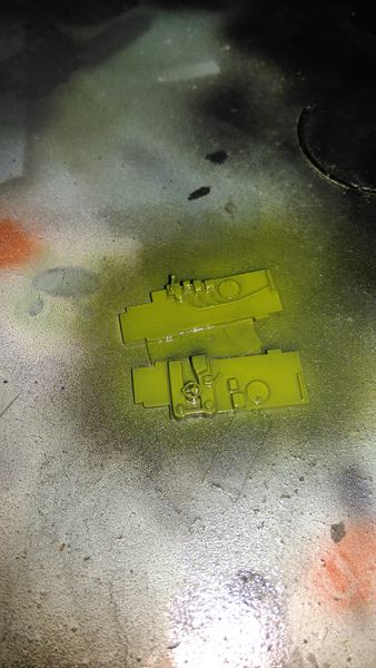

Wie eingangs beschrieben, habe ich das Cockpit bereits montiert & grundiert:
Gestern kam dann die erste Schicht Farbe drauf, Vallejo Int. Green:

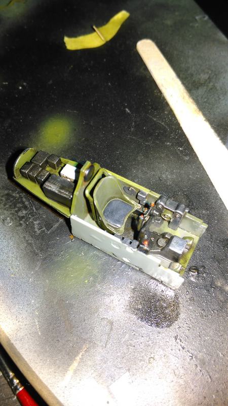

Es ging ein wenig voran. Das Cockpit wurde soweit lackiert & ist nun bereit zum altern. Die Gondel war ja bereits fertig. Passprobe mit dem Rumpf war nicht so erfreulich. Ich habe noch keine Ahnung, wie ich das Ding da ran bekommen soll. Große Lücken und die Gondel wirkt zu breit für die Lücke, die am Rumpf dafür vorgesehen ist. leider kein Foto, mein Handy spinnt aktuell beim fotografieren. Hier die aktuellen Bilder:
Bin nur noch am grübeln ob ich noch Gurte kaufe oder selber welche machen soll. Muss nur überlegen wie ich mit meinen Wurst Fingern Gurte zusammen Zimmern kann

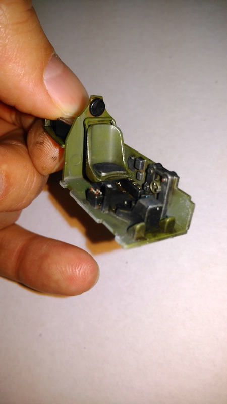

das Wochenende hat dezente Fortschritte im Bereich des Cockpits und der Gondeln gebracht. Das Cockpit wurde mit Schwarz-Brauner Ölfarbenbrühe gewaschen, dann in die Mitten aller Panels Punkte mit weißer Ölfarbe gesetzt und verblendet. Hoffe, der Effekt kommt an. Mir gefällt es ganz gut, zwar noch nicht so wie gewünscht, aber dafür, dass ich diese Technik das erste mal anwende ganz ok. Zum Schluss wurde noch mit silberner Acrylfarbe trocken gemalt. Leider habe ich eine Airbrush - Farbe benutzt, die sehr flüssig ist. Der Effekt ist mir fast etwas zu stark, es bleibt nun aber so. Hier die Bilder des Cockpits:
Und wieder mal stellt sich heraus, dass man auf den Bildern mitunter mehr sehen kann, als mit bloßem Auge. Eine der Pedale hat wohl aufgrund der Bearbeitung etwas Farbe verloren. Da muss ich nochmal ran.

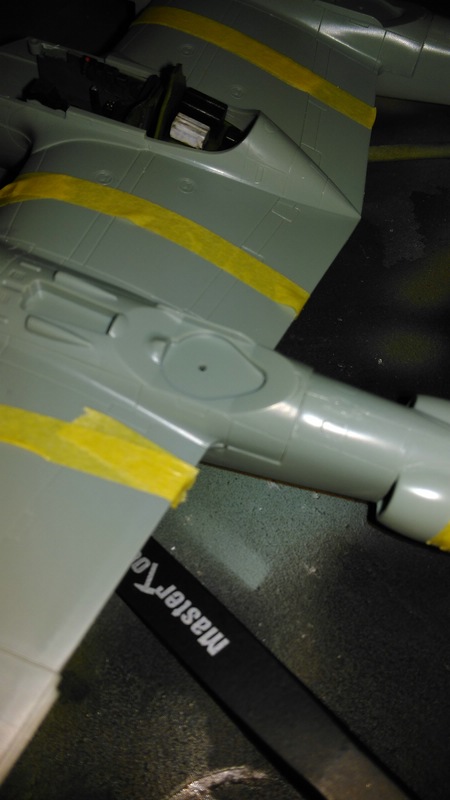

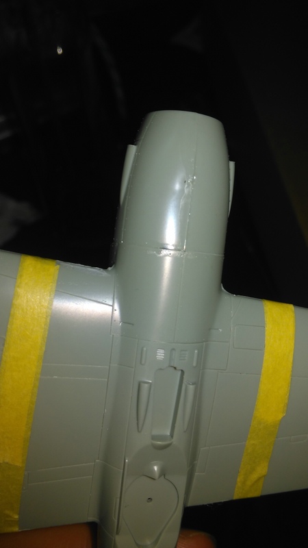

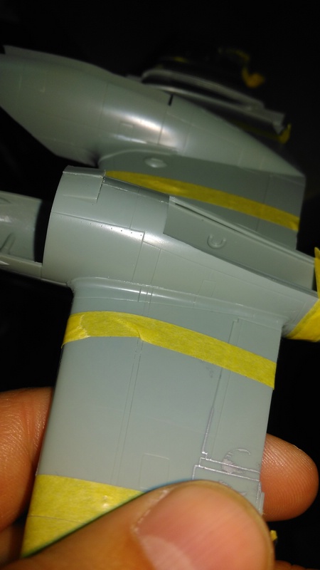

So, das kaufen der schleifpads und der neuen Pfeile hat sich gelohnt. Ich habe heute einiges an schleifarbeiten geschafft und konnte die schlimmsten stellen spachteln. Das wird dann morgen verschliffen. Die Motorhauben hatten eine böse klebenaht, wenn ich es überall richtig gesehen habe bestand die aus einem Teil. Sieht jetzt auch nahezu so aus. Eine Seite muss ich morgen aber noch mal schleifen, da ich spachteln musste. Denke aber das Ergebnis wird mich zufrieden stellen. Habe vorher nie so richtig klebenähte gehabt bei den anderen fliegern. Und die die da waren habe ich ignoriert. Im Nachhinein falsch. Die eins zwei Stunden Arbeit hätten sich gelohnt. Bilder lade ich morgen in der Frühstückspause hoch, habe aber nur zwei von den Hauben. Rest wenn schleifen fertig
Beste Grüße aus Varel!
Donnerstag, 26. Oktober 2017, 08:00

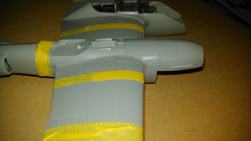

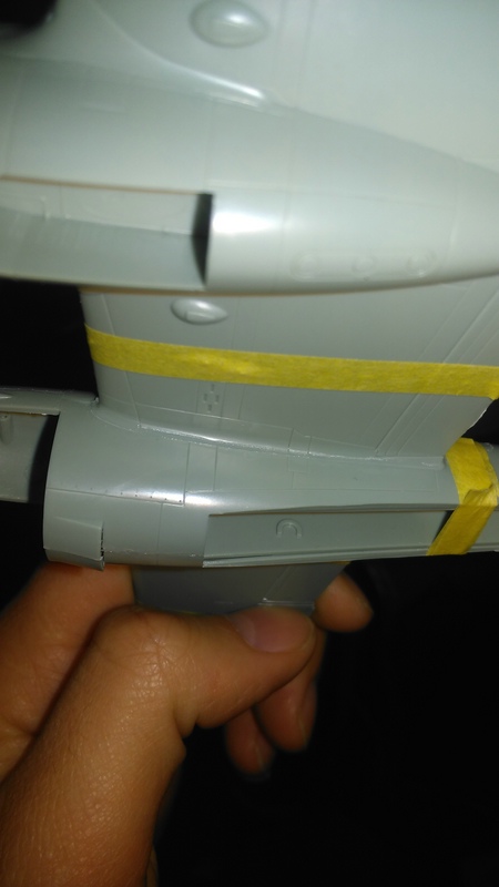

So, wie gestern angekündigt, hier ein paar Impressionen.
Motorhauben wurden geschliffen, um eine glatte Fläche zu erreichen. Bischen musste hier auch gespachtelt werden, da sich kleinere unebenheiten gebildet haben:
Auch die Klebenähte an den Auslegern haben ein wenig Schleifarbeit benötigt. Und ein Spalt zwischen Flügel und Motor musste geschlossen werden. Vallejo Plasticputty auf Wasserbasis, grau. Ist bereits ausgehärtet und kann heute geschliffen werden. Danach muss ich wohl die Stoßstelle nacharbeiten. Hoffe, das bekomme ich mit dem Skalpel hin, besitze weder ein extra Tool noch eine Säge, mit der sowas ja auch ganz gut gehen sollte. Ansonsten muss noch ein Tool bestellt werden. Merke gerade, dass hier für ein "Zwischenprojekt" ganz schön viel Zeit weg geht. Und mit Sicherheit auch noch etwas Kohle. :D Egal. Hobby ist Hobby.
Weiterhin wurden die Lufteinlässe an den Unterseiten plan geschliffen und verspachtelt. Im gleichen Zug wurde auch die Klebenaht bearbeitet. Hier habe ich leider kein Foto gemacht. Folgt beizeiten.
