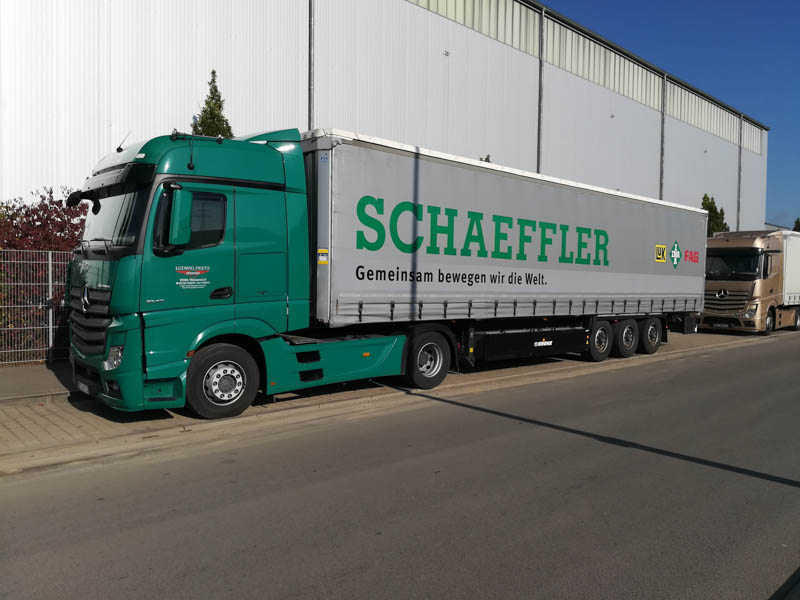

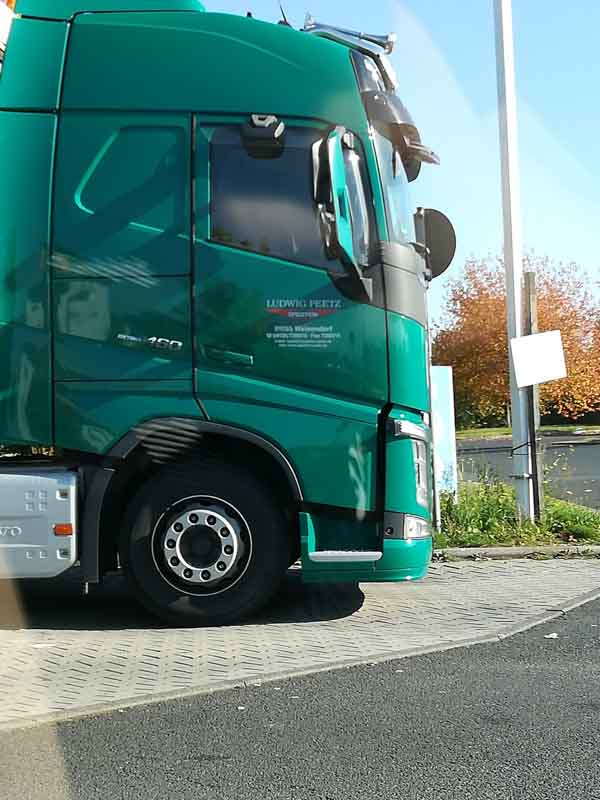

gerne möchte ich euch auch an meinem neuen Projekt teilhaben lassen. Dieses mal gibt es auch halbwegs ein reales Vorbild. Da ich bei Schaeffler arbeite möchte ich einen Schaeffler Sattelzug bauen wie Sie hier in Schweinfurt auch ab und an von der Ludwig Peetz Spedizion zu sehen sind. Die Spedition Ludwig Peetz verwenden so ziemlich alle Versionen des MB Actros und des Volvo FH´s als SZM und Planen-Auflieger. Anbei mal ein paar Beispielbilder:
Ich werde als Zugmaschine den Actros MP3 nehmen wie er auch von der Ludwig Peetz Spedition eingesetz wird auch wenn er oben nicht zu sehen ist. Ich werde aber sobald mir wieder einer vor die Linse fährt fotografieren und zeigen. Als Auflieger nehme ich einen Schmitz Planenauflieger. Somit kommen diese zwei Bausätze von Italeri zum Einsatz.
Eine Anmerkung: Mir geht es hier beim Bau nicht um jedes Detail sodass es 1:1 eine Nachbildung wird sondern es soll einfach nur ein realistisches wieder zu erkennendes Modell entstehen. Also mich stört es nicht, dass ich ein Schmitz Auflieger haben werde es in echt aber ein Krone ist. Weiterhin weiß ich auch noch nicht welches Trailer-Design ich umsetzen werde weil hier gibts auch verschiedenste Versionen. Aber es soll ja auch spannend bleiben. :abhau:

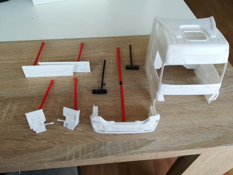

Da ja das Wetter gerade so gut ist habe ich mich an die Arbeit gemacht und die Kabine zusammen geklebt. Denn ich möchte Sie noch lackieren bei dem guten Wetter weil ich das auf dem Balkon mache und es ist immer schöner das wesentliche (also die Wagenfarbe) bei angemessenen Temperaturen zu lackieren. Beim Schwarz matt vom Fahrgestell usw ist es nicht so entscheidend.
Alle Teile welche in dem Grün (oder was auch immer das eigentlich ist :nixweis: ) werden sollen sind vorbereitet zum lackieren:
Und grundiert habe ich bereits auch. Irgendwie freue ich mich auf das lackieren dieser Teile in der undefinierbaren Farbe :abhau:
Bis zum nächsten mal :)
Gruß Robert :wink:

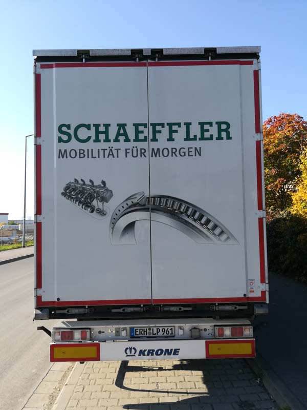

So habe mir mal die Decals erstellt. Natürlich mit Produkten aus dem Segment, in welchem ich tätig bin :baeh:
Ich habe natürlich den Platz genutzt und mir "Ersatz"-Decals wo es ging erstellt. Die Seite mit den 2 großen Lagern bestelle ich zweimal. Welches ich schlussendlich nehme weiß ich noch nicht, wahrscheinlich aber das Zylinderrollenlager. Davon fällt natürlich unten was weg, da ich das aber noch nicht so genau abschätzen kann lasse ich sie erstmal komplett drucken. Wegschneiden kann ich immer noch. :abhau: Hoffe ich habe nichts vergessen.
"Bilder siehe unten"

Den grünen Farbton hast du gut getroffen und sehr sauber lackiert hast du das auch. Die Decalentwürfe sehen sehr gut aus und es ist auch immer wichtig, mehr zu machen als man wirklich braucht, das mache ich auch so, nur drucke ich meine dann auch selber auf Decalfolie, wäre ja evtl. auch eine Option für dich.

Ich habe auch eben einen Schock bekommen, bei dem Anbieter wo ich hin wollte wollen die ja pro A4 Seite 25 Euro, also sry das ist einfach nur dreist.
So habe ich mich auch eben selber belesen was das selber Drucken angeht. Eigentlich muss ich ja nur weißes und transparentes Decal-Papier kaufen und dann drucken und mit Klarlack versehen. Welches Papier nimmst du und kann ich den Klarlack vom Lackieren verwenden? :hey:
Wie wäre es mit Artikelnummer 142132250882bei ebay? :hey: :hey:
Gruß Robert :wink:
Freitag, 20. Oktober 2017, 08:21
Ich benutze das hier vom Sockelshop, da musst du ein wenig runter scrollen für die Folien für Tintenstrahler.
Mit dem Klarlack sollte das funktionieren, ich nehme zum Sichern, den ganz einfachen Lack, in der Dose, aus dem Baumarkt.
Noch ein Hinweis zum Sichern, das solltest du liegend machen, denn wenn es steht läuft immer etwas Lack nach unten und ruiniert dann die Decals, ein paar weitere Dinge, zu Decalbearbeitung, kannst du auch bei meinem Prostar nach lesen, da habe ich fast alle Decals selber gemacht, das müsste so ab Seite 3 oder 4 sein.
Freitag, 20. Oktober 2017, 08:37
Alles klar Danke Bernd :five: :party:
Ich bestelle ein Blatt mehr damit ich "testen" kann :)
Gruß Robert :wink:
Freitag, 20. Oktober 2017, 08:53
Gerne, dann nimm den 3er Pack das ist günstiger.

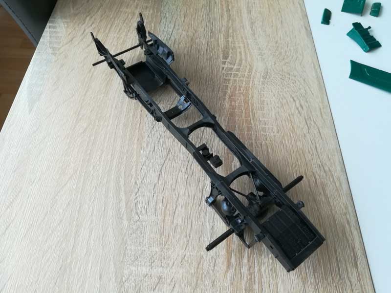

Am Rahmen habe ich ebenfalls begonnen. Der Hauptträger ist zusammengeklebt. Die Hinterachse habe ich auch montiert. Natüröich noch ungelackiert.

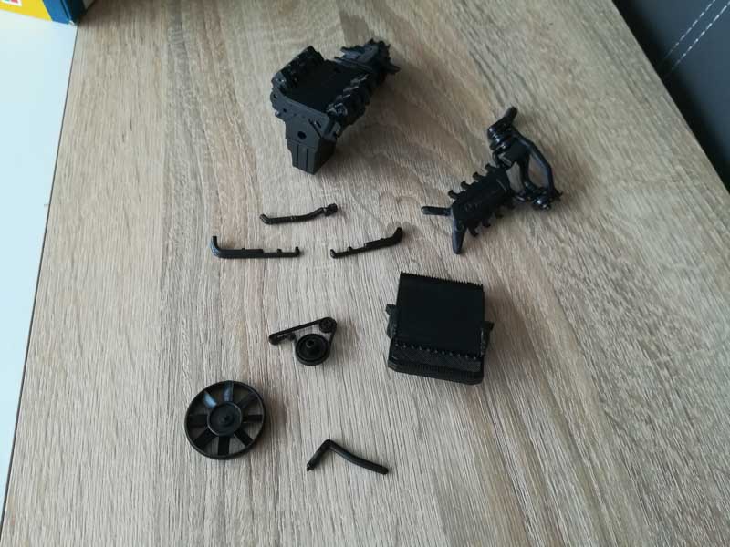

Den Motorblock sowie ein paar Anbauteile sind auch bereit geklebt und können demnächst lackiert werden. Den Block werde ich silber lackieren.
Die Decals werde ich nun selber Drucken (Danke für die Tipps Bernd :lieb: ). Damit ich mein wertvolles Papier komplett ausnutze habe ich die Vorlagen verfeinert. Natürlich werde ich nicht alles benötigen.

Der Ausdruck deiner Decals interessiert mich auch, ob das alles so hinhaut, denn die farblichen Oberflächen, der Rollenlager, sehen schon sehr komplex, das solltest du beim Drucken auf beste Qualität, bzw. Fotodruck einstellen, je nachdem wie sich das bei deinem Drucker nennt.
Montag, 23. Oktober 2017, 09:38
Hi,
ja ich werde auf jeden Fall in bester Qualität drucken. Ich habe mir auch weißes und transparentes Papier bestellt da ich bei den Lagern noch nicht weiß, was besser ist. Aber die erste und dritte Seite kann ich ja direkt auf transparentem Papier drucken. Ich werde berichten wie ich es mache und es klappt :)
Nun muss ich mich auch mal melden. :wink: Bedenke, das wenn du auf transparentem Papier druckst, die Untergrundfarbe durch kommt. Also die Decals decken nicht! Selbst dunkles grau wird nicht decken. Besser auf weißem Trägerpapier drucken und passend ausschneiden.

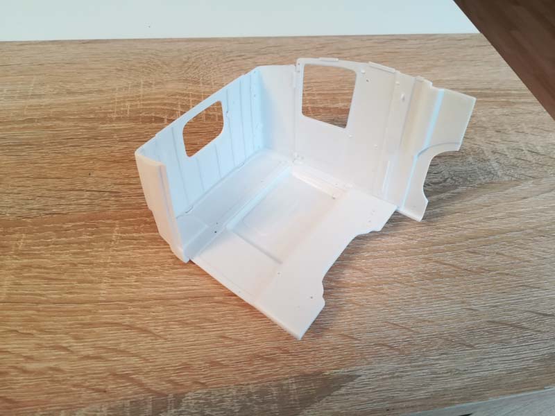

Hi, da ich mir heute noch eine graue Spraydose für den Kühlergrill und die hinteren Schutzbleche besorgt habe (beide sind ja beim Vorbild nicht in Wagenfarbe lackiert) habe ich diese natürlich gleich mal am Grill vorne ausprobiert und auch den Mercedes Stern sowie das Gitter lackiert. Also schwarz, grau und silber. Das grau wirkt leider etwas dunkel auf dem Bild, es ist unmittelbar nach dem lackeiren entstanden als es noch nass war. :)
Bin schon sehr gespannt wie das an der Kabine wirken wird.
Das Grau werde ich vllt auch teilweise am Innenraum verwenden können :)
Ansonsten sehr schöne Arbeit, die du ablieferst. :ok:
Also ich werde mal eine Seite transparent und eine auf weiß testen. Klar weiß wird besser decken aber das ausschneiden ist komplexer. Vllt deckt es bei guter Druckqualität und langsamer Geschwindigkeit ja auch besser wie gedacht. Vllt auch Drucker und Papier abhängig? :nixweis: Zumal die Plane vom Auflieger ja hellgrau ist.
Da muss ich aber Marcel recht geben: Du wirst nicht drum herum kommen, alle Seiten auf weissem Papier zu drucken. Bei der ersten Seite sind es die weissen "INA"-Schriftzüge und bei der dritten Seite ebenfalls die weissen Schriftzüge (www.schaeffler.com), die Du mit transparentem Papier nicht hinbekommst (ausser Du lackierst zuvor den Untergrund, wo das Decal draufkommen soll, weiss).
Das grösste Problem sehe ich aber bei den Beschriftungen auf den Türen. Auf transparentem Papier geht es nicht, weil die Schrift weiss ist und auf weissem Papier müsstest Du jeden Buchstaben einzeln ausschneiden. Was dort helfen könnte, wäre, das Decal auf weissem Papier zu drucken und den Raum um den Schriftzug herum grün zu drucken. Dort hast Du dann einfach das Problem, den Grünton exakt zu treffen, damit er zum Lack passt. Ansonsten wird gerade für die Türbeschriftungen wohl nur ein professioneller Dienstleister helfen, der in weiss auf transparenter Folie drucken kann.
Gruss,
Urs
Hier könnt ihr sehen, was ich in meiner Freizeit sonst noch treibe: www.uhphoto.ch
Aktuell auf dem Werktisch: Im Bau: Northrop F-5E Tiger II "Patrouille Suisse" von Italeri im Masstab 1/72
Dienstag, 24. Oktober 2017, 13:11
vielen Dank für deinen ausführlichen Beitrag. :five:
Soweit habe ich auch schon gedacht mit dem „INA“ Logo. Also entweder mache ich den Untergrund vorher weiß oder ich würde das „Schaeffler“, „FAG“ und LUK“ auf transparenten Papier drucken und das „INA“ auf weißem. Wobei ich zu ersterem tendiere, da ich natürlich so viel wie möglich auf transparenten drucken möchte. Gleiches gilt für die weiße Schrift hinten am Trailer. Aber da ich ja, wie ihr oben jeweils rechts in den Bildern sehen könnt, alles freigestellt und in extra Ebenen abgelegt habe, kann ich mir bei Bedarf jedes einzelne flexibel nehmen und auch nochmal auf weißem Papier drucken.
Und ich muss ja auch Deckkraft berücksichtigen usw…. Lange Rede kurzer Sinn ich berichte und werde meine Erfahrungen teilen. Ich freu mich schon auf das experimentieren denn das Decals drucken ist für mich auch Neuland. :ok:
