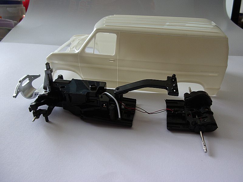

Am Anfang war das Fahrgestell,
Dieses wurde von Karosserie und Rädern befreit.
Danach wurde es geteilt und verlängert, um den Radstand des Econoline zu bekommen.
Dank der Tatsache, dass die Kunststoffteile aus Polystyrol bestehen, der guten Zugänglichkeit des Heckauslegers und dass das Kabel zum Motor länger als nötig ist, ließ sich das Strechten gut umsetzen.
Das verlängerte Fahrwerk wurde dann auf im vornherein schattierte Chromfelgen aus dem Lindberg Crown Victoria Bausatz gestellt, da diese sehr gut auf die Achsen passen, und ich die Optik einfach vorzüglich finde.
Auf die Felgen kamen dann die Pirelli Cinturato P1 aus dem Italeri Ford Transit Bausatz, da diese im Gegensatz zu den Goodyear Eagle RS-A aus dem Lindberg Crown Victoria Bausatz und den Goodyear Polyglas aus dem AMT Ford Econoline Bausatz, nicht aus Vinyl sonder aus richtigem Gummi hergestellt sind, und somit der Grip und das Fahrverhalten wesentlich besser sind.
Die Karosseriehalter wurden nach dem Motto weniger ist mehr rein funktional gestaltet.
Der Karosserie wurde mit einem schattierten Kühlergrill und Rückleuchten aus roten Isoband etwas leben eingehaucht.
Die erste Probefahrt deckte einige Schwachstellen, wie zu viel Bewegungsspielraum der Karosserie nach vorne und hinten oder eine nicht frei gängige Lenkung auf, die jetzt nach und nach abgearbeitet werden müssen.
