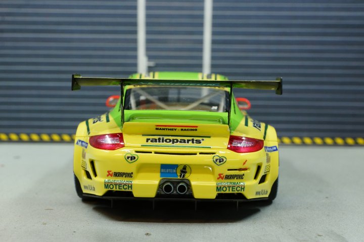

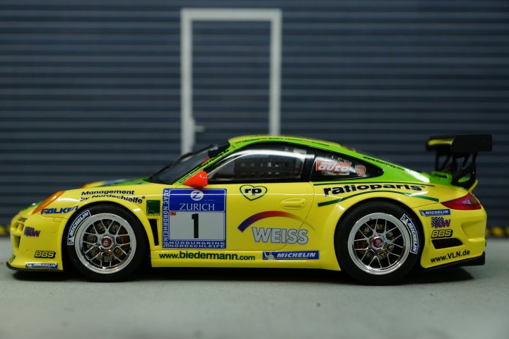

Nun möchte ich den für mich bis dato aufwendigsten Bau zeigen!
Meinen "Manthey Porsche 911 Typ 997 GT3R" von Fujimi mit Decals vom "decaldoc" sowie Ätzteile und Felgen von "scale production" und Farben von "GRAVITY Color".
Zu den Modifikationen die ich hier das Erstemal gemacht habe:
Alle Kühlöffnungen ausgesägt und mit Metallgitter versehen,
Heckflügelhalter und seitliche Führungsbleche am Heckspoiler aus Metall,
6-Punkt Gurt,
diverse Kabel im Innenraum verlegt,
Türschlaufen eingesetzt und
Sicherheitsnetz eingebaut!
Ich hoffe Euch gefällt mein kleiner GT3R!!!

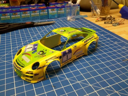

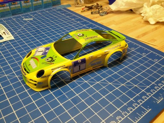

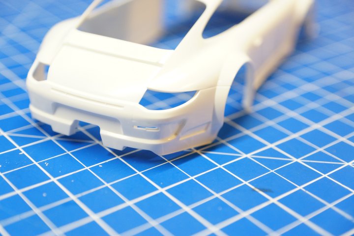

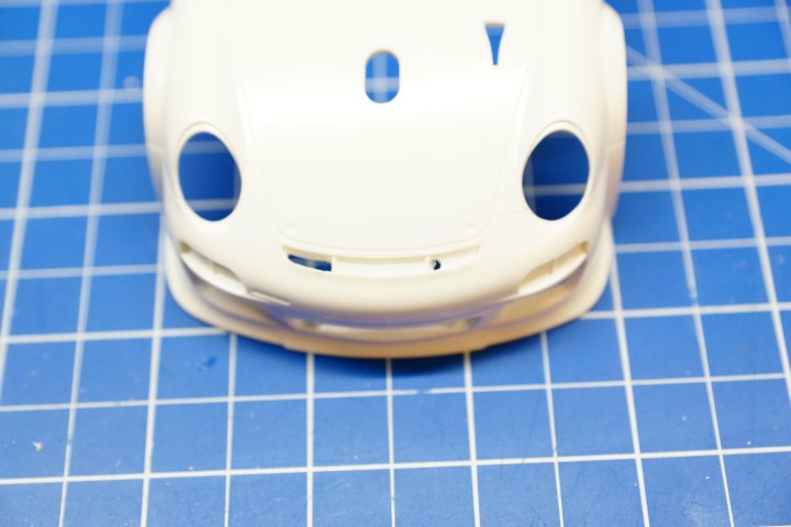

Hast du die Öffnungen mit dem Dremel ausgespart?
Bzw. mit welchem Aufsatz? ...hab da irgendwie Angst die komplette Karosse zu zerstören :S

das Problem kenn ich nur zu gut! :cursing:
Es hat mich auch viel Überwindung gekostet das zu machen!
Ich habe Bilder von Umbauten und Modifikationen gesehen wo Türen Hauben und ander Teile ausgesägt wurden, wo ich auch nicht weiß womit Die so feine Schnitte hinbekommen!!!! :nixweis:
Bei meinem GT3R habe ich mit einem "Mini-Handbohrer" " hier sind jedemenge Bohrer gleich mit bei " löcher hintereinander und dann mit Skalpel feingeschnitten und bei größeren Stellen zum teil mit der "revell-Präzisionssäge" " hier "!
Mit den vielen kleinen Bohrern, die bei dem Mini-Bohrer bei sind, ging es dann einfacher als gedacht :ok:
Ich hänge mal ein paar Bilder vom Bau mit an
