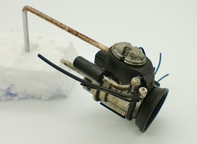

nachdem die Temperaturen in meiner Werkstatt wieder erträglich sind, habe ich mich meinem neuen Projekt gewidmet.

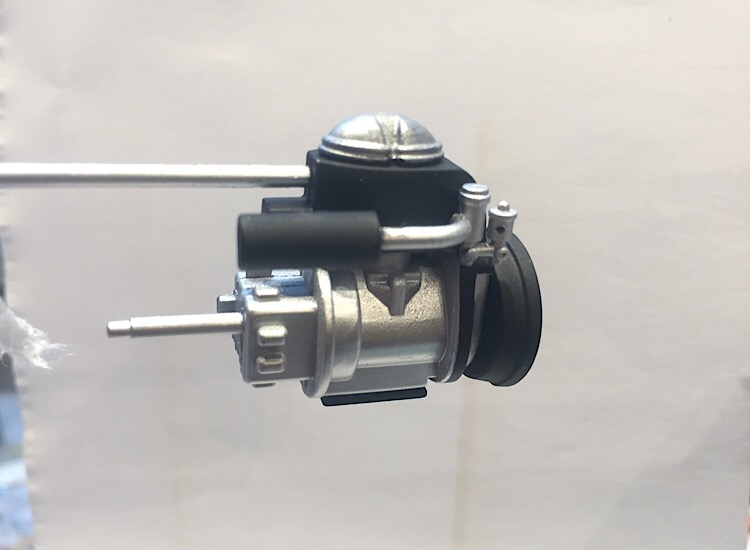

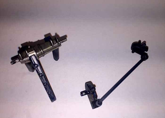

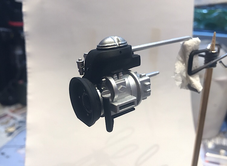

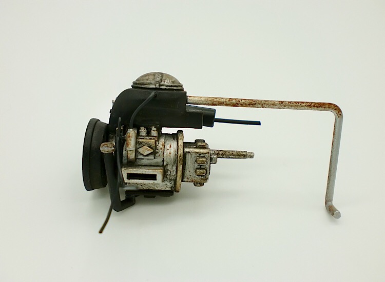

Begonnen habe ich laut Beschreibung mit dem Bau des Motors und habe gleich festgestellt, dass der Einfüllstutzen falsch ist, welchenich natürlich gleich dem Original angepasst habe:
Der Zusammenbau war easy, alle Teile passen sehr gut.

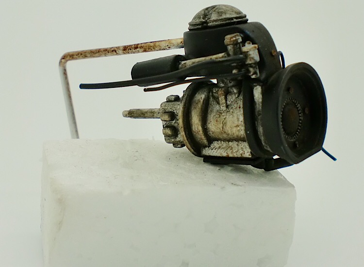

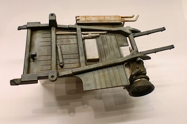

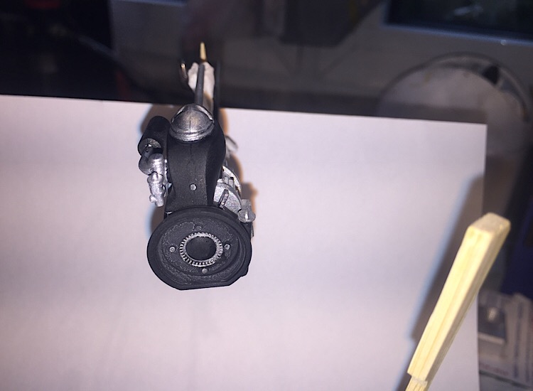

Hier nun der Motor frisch lackiert und die Löcher für die Schläuche und Kabel vorbereitet
Wie Ihr auf dem letzten Bild schön sehen könnt, habe ich auch die Schrauben vom Original nachgestellt
Nach 2 Schichten mattem Klarlack, wurde der fertige Motor dem Washing, Altern, Rosten (Echtrost, selber hergestellt) und veredeln mit Kabel und Schläuche unterzogen.
Das Ergebnis seht ihr hier:
Am nächsten Bild schön den nachgebildeten Schlauch und Kabel zu sehen
Auch auf den nächsten beiden Bildern könnt Ihr sehen, dass ich wie beim Original die Zündspule mit den dazugehörigen Kabeln nachgebildet habe.

Sehr schönes Modell, da bleibe ich mal dran.
Die ersten Fortschritte sehen schon mal gut aus. :ok:

da ich den auch noch bauen will bleib ich hier schon mal bei und gucke zu.
Gefällt mir was Du da machst, schön gammelig der Motor. Bin gespannt wie Du die Karo passend altern wirst.
Was mir allerdings aufgefallen ist, sind die Gußgrate bzw. die Klebenkanten bei einigen Bauteilen.
Mag sicher an der Vergrößerung liegen und sicher sieht man vieles im eingebauten Zustand nicht mehr aber dennoch sind sie da...
Montag, 3. Juli 2017, 15:58
Hallöle
Das mit den Guss- und Klebekanten ist mir garnicht so aufgefallen, muss mir wohl doch langsam eine Brille für die Nähe holen ?(
In Natura ist der Motor nicht so gammelig, wie er auf den Bildern rüberkommt. Sogesehen der normale Verschleiß und Schmutz.
Wenn ich da meinen Pendler Fabia ansehe, von außen wie neu und unter der Haube auch ganz schön verdreckt.
Darum hatte ich nicht vor ihn so zu versüffen, bzw. so zu altern.

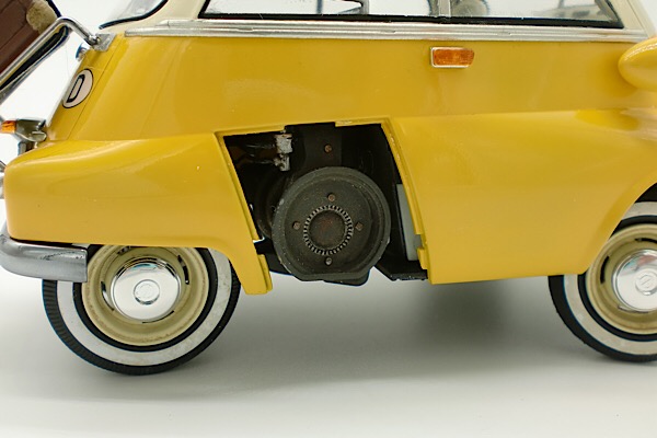

Habe hier nochmal Bilder mit Tageslicht und nicht in der Fotobox:
Wie gesagt auf den Fotos kommt das viel krasser rüber als in Natura
Viele Grüße :wink:
Michi

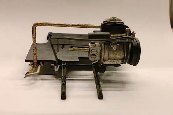

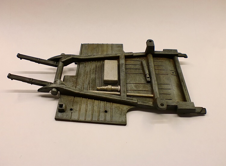

Laut den Originalbildern gibt es zwei Möglichkeiten, 1. einige sind in Wagenfarbe, meist zu sehen in Museen und 2. ist der Unterboden schwarz mit den Gebrauchsverschmutzungen und Flugrost für den ich mich entschieden habe.
Hier nun das Ergebnis, wie ich find nicht zu übertrieben:
Und hier nun zusammengebaut mit dem Motor:
Also mehr ist es diesmal nicht geworden und nächste Woche bin ich wieder viel unterwegs :roll: , somit evt. morgen noch was machen und dann erst nächstes WE wieder ;)

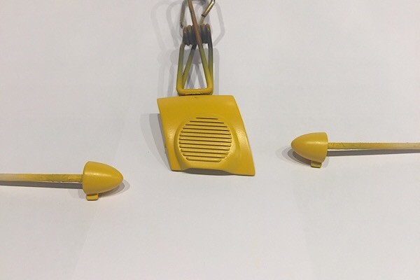

Es ist doch immer das Selbe mit den Farben auf den Fotos :wacko: , die kommen nie echt rüber.
Da ist gar kein grün mit drin, nur Schwarz, helles Grau, etwas Eisen und Echtrostpigmente.
Das ist wie mit dem Gelb Deines Olds, da kommt das Gelb auch ganz anders auf den Bildern raus.

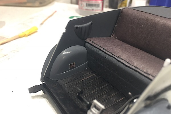

Sonntag, 16. Juli 2017, 23:06
Guten Abend Zusammen
Nachdem ich letzte Woche beruflich viel unterwegs war, habe ich mich nun am Wochenende mit den ersten Teilen des Interieurs der Isetta gewidmet.

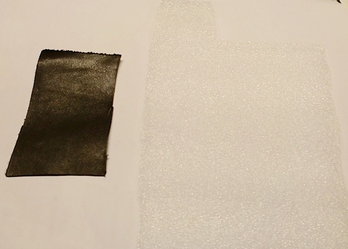

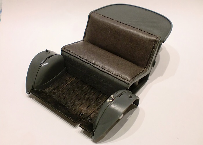

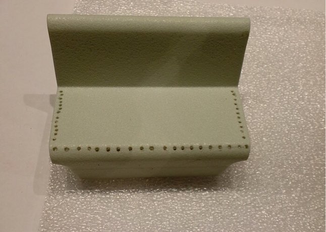

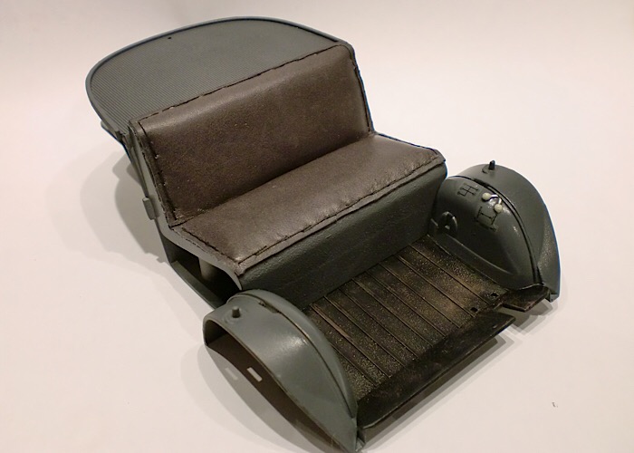

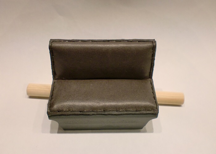

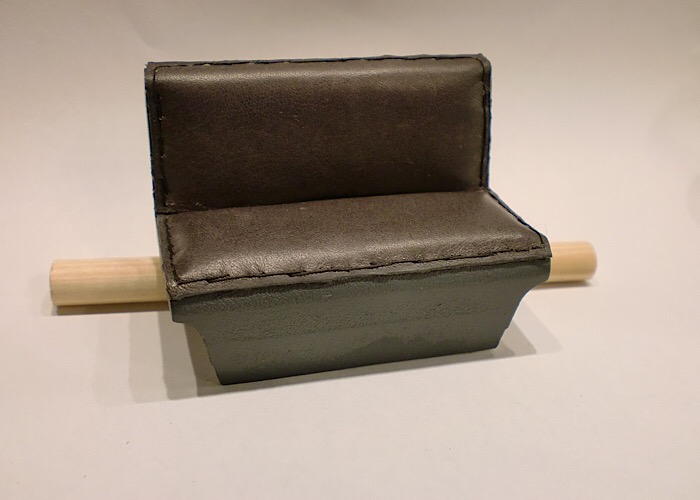

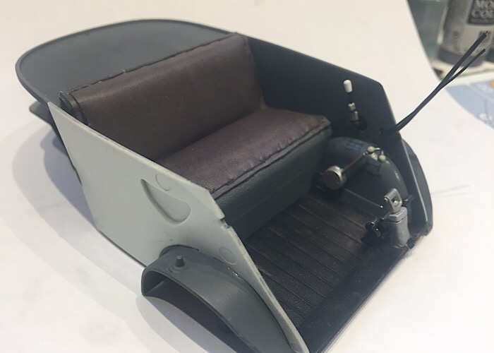

Begonnen habe ich mit der Sitzbank, die ich mit Echtleder aufgepolstert habe. Ja ich weiß, dass das Original nur Kunstleder hatte, leider habe ich nur echtes Leder gehabt.
Zum Aufpolstern habe ich eine dünne Verpackungspolsterung verwendet, alles andere wäre zu dick geworden
Als erstes habe ich rundrum feine Löcher gebohrt, um das Leder mit der Aufpolsterung zu vernähen.
Anschließend habe ich doppelseitiges Klebeband innerhalb der Bohrungen verklebt. Auch die Polsterung mit dem Leder habe ich damit verklebt.
Nachdem ich das Leder mit der Polsterung auf der Sitzbank verklebt habe, wurde ringsum vernäht. Das Ergebnis nun hier:

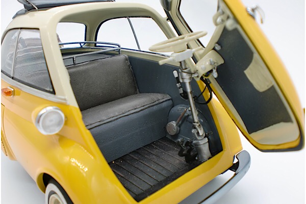

Weiter habe ich dann den ersten Teil des Fahrerraums (Boden, innere Radläufe und Heckablage lackiert, den Boden etwas benutzt dargestellt)

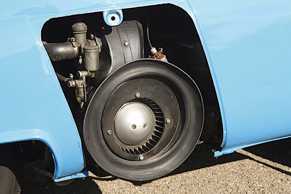

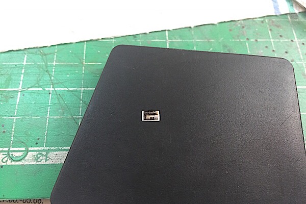

Zuerst habe ich, wie beim Original, das Typenschild produziert. Dabei habe ich vom Originalfoto die Miniatur erstellt und als Decal auf ein Fotoätzteil gezogen.
Zuerst das Original
Und hier nun meine Miniatur

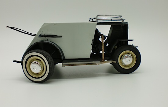

Zwischendurch habe ich noch die Seitenteile gemacht, wie Ihr auf dem vorhergehendem und dem folgendem Foto sehen könnt
Das hintere Fahrwerk ist auch fertig bemalt und etwas benutzt/ verschmutzt
Die Reifen und Felgen sind gerade in Arbeit, Fotos folgen dazu noch.

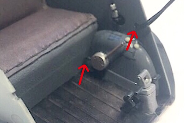

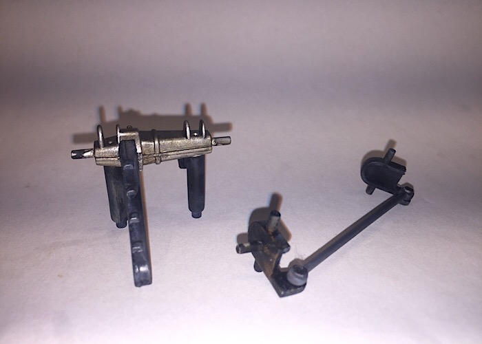

Hier noch eine Info zu den zu sehenden Drähten.
Am Schalthebel soll es wie beim Original das Schaltseil darstellen und die oberen Drähte diehnen zur späteren Verbindung mit der Lenkung und dem Tachometer
Leider habe ich das Bild nicht schärfer hinbekommen ;(

fein das es weiter geht, die groben Nähte am Sitz sind jetzt nicht so mein Ding, auch das Material vom Leder ist etwas derb für diesen Maßstab aber okay, bin gespannt wie das Gesamtergebnis rüber kommt.
Samstag, 29. Juli 2017, 11:36
Servus Marek
Leider bekommt man das Leder nicht dünner, ist eh nur 0,5-0,6 mm geschärft. Dafür ist es Echtleder ;)
Durch das Unterlegen mit der Polsterung musste ich den stärkeren Faden nehmen, da ein dünnerer Faden ggf. reißt.
Ich denke beim nächsten Mal würde ich auf die Polsterung verzichten und damit könnte der Faden und die Nähte dünner sein.

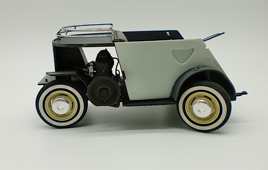

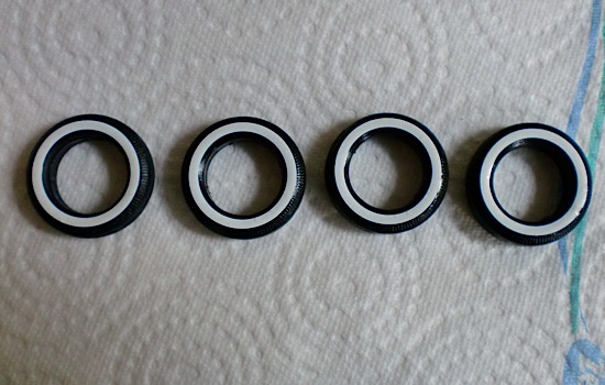

Heute noch die Weißwandreifen gemacht.
Die Decals haben sich super aufbringen lassen und danach noch mit Micro-Sol bearbeitet
Gut geworden finde ich
Vielleicht werde ich sie noch leicht verschmutzen, wie die Felgen auch.
Die Felgen liegen gerade beim Trocknen, Fotos folgen.

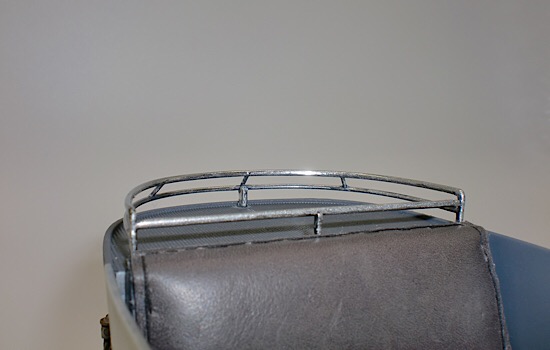

Habe die Reeling in Chrom fertiggemacht:
Leider kommt der Chrome Schein auf den Bildern nicht wirklich rüber, aber man kann es schon erkennen

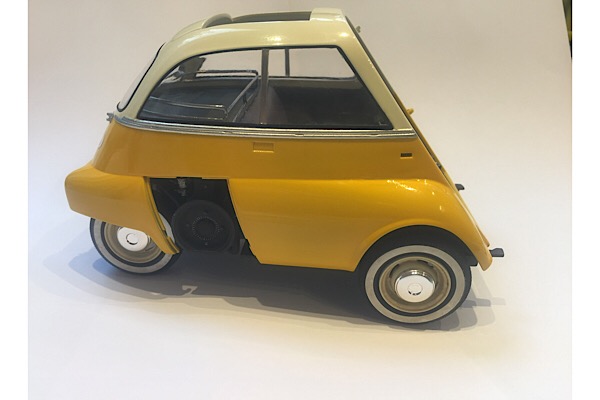

Die Felgen wurden in der Farbe des künftigen Dachs lackiert, etwas verschmutzt und mit den Reifen verbaut.
Somit steht die halbe Isetta schon mal auf den eigenen Beinen :thumbsup:

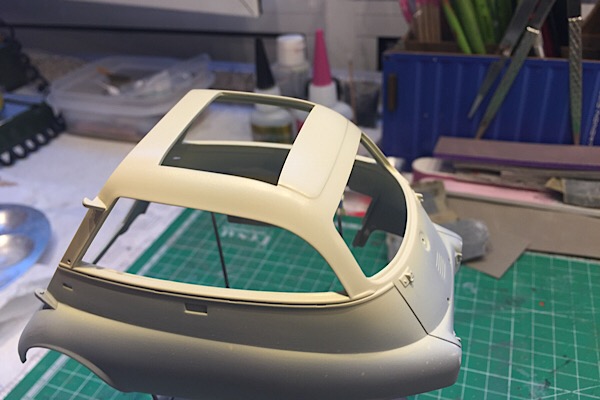

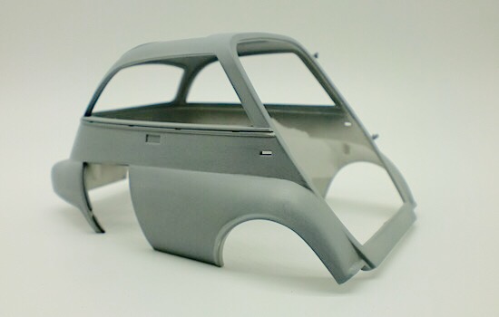

Dann habe ich noch die Karosserie geschliffen, grundiert und nachgeschliffen:
Die Türe ist auch schon mal geschliffen und wartet auf die Grundierung

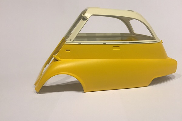

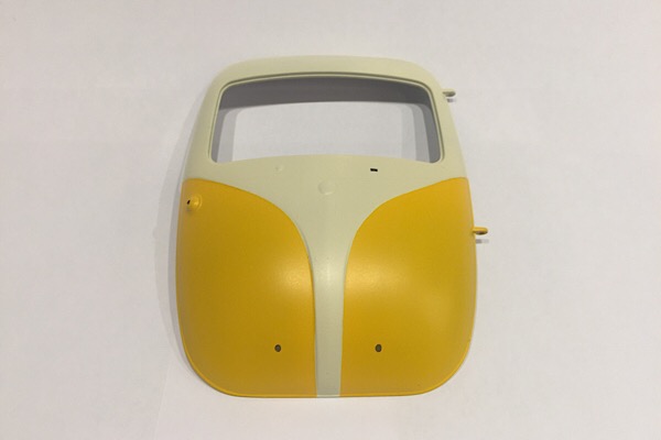

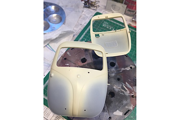

Die Karosserie hatte ich ja schon grundiert und nachgeschliffen. Die Türe habe ich angeschliffen und grundiert und den Innteil der Türe ebenfalls.
Danach habe ich die erste Teillackierung aufgetragen, die Farbe ist von Zero Paints und heißt Light Ivory ( helles Elfenbein)
Hier das Ergebnis
Diverse Kleinteile habe ich auch angeschliffen und grundiert, welche dann mit der Hauptfarbe, Melonengelb von Zero Paints angefertigt, lackiert werden.

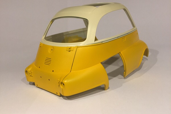

Trotz viel Arbeit, hohen Temperaturen in meiner Bastelbude und unserem Herbstfest :prost: , habe ich doch noch etwas gemacht.
Hier ein paar Bilder, die Farben sind Elfenbein und Melonengelb von Zero Paints:
Ein paar Kleinigkeiten habe ich noch zusätzlich geschafft, aber die Bilder dazu fehlen noch.
Als,nächstes wird BMF aufgebracht, Decals drauf und Klarlack aufgebracht. Bin noch am Überlegen ob ich nur Glanz oder Hochglanz lackiere.

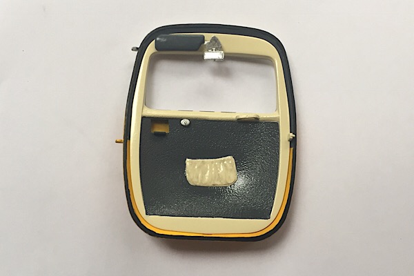

Montag, 28. August 2017, 21:56
Eins wollte ich noch zeigen.

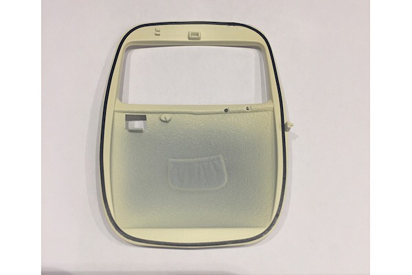

Die Türe hat ja eine Gummidichtung:
Diese will ich natürlich nachbilden, dabei ist mir ein witziger Fehler passiert. :lol:
Ich habe blöderweise die Dichtung nicht am Türrand, sondern am Türinnenleben angebracht, was natürlich nicht passt. :wacko:
Die Dichtung stelle ich im Übrigen mit Coroplast Isolierband nach ;)
Also wieder runtermachen, nachlackieren und später an richtiger Stelle anbringen.

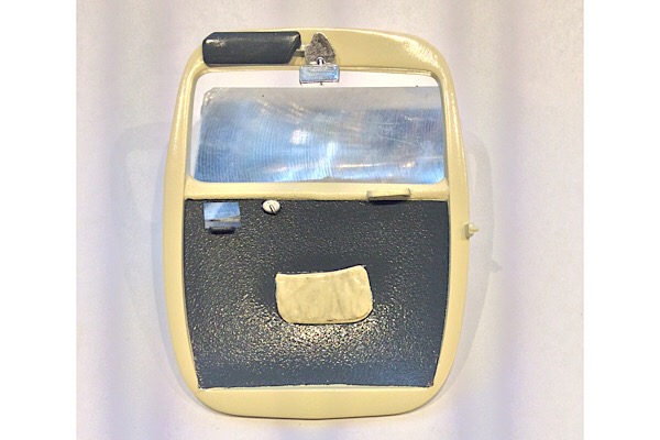

Nachdem ich im Türinnenleben den Streifen Coroplast abgezogen habe, welcher als Nachbildung der Dichtung an falscher Stelle gedacht war, ging leider der Lack mit runter. Desweiteren bin ich beim Anbringen der Spiegel- Sonnenblendenkombi abgerutscht und hatte den Lack auch an der Stelle zerstört. X(
Wollte das Ganze dann schleifen und nachlackieren musste dabei aber feststellen, dass sich der Acryl Klarlack mit der Zero Paint nicht verträgt. Also alles nochmal neu gemacht :wacko:
Ich denke nun passt es aber
An der Türinnenseite habe ich die Dichtung nun mit matt schwarz gezogen, da das Coroplast immer etwas gedehnt ist und damit sich in den Ecken verzieht.

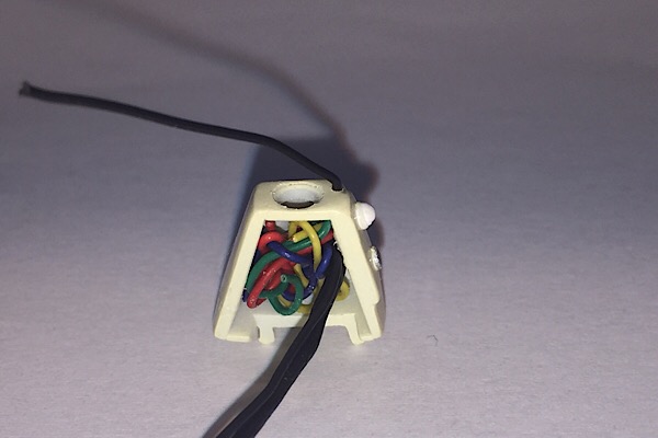

Als nächstes habe ich mich dem Lenkrad mit Lenksäule und dem Miniamaturenbrett gewidmet.
Die spätere Verkabelung für Blinker und Licht Hebel am Lenkrad vorbereitet, sowie den Kabelwirrwarr im Inneren der Amatur nachgebildet

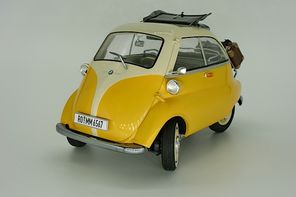

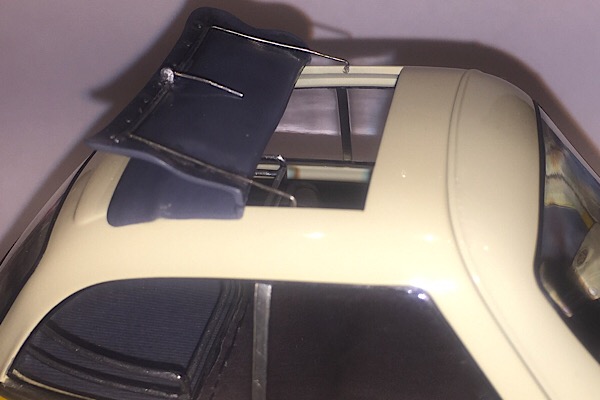

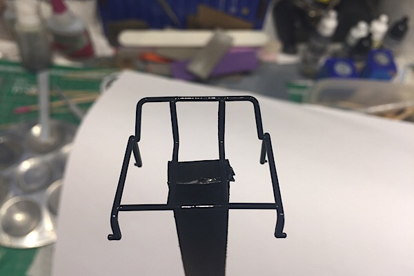

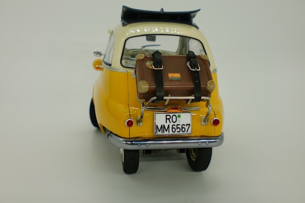

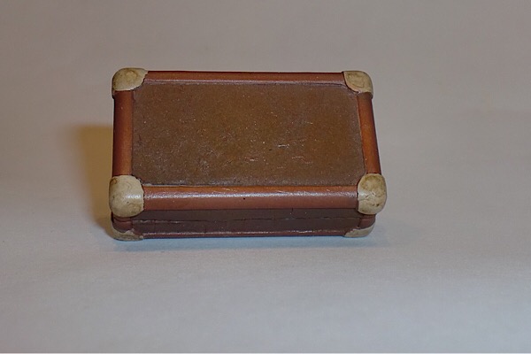

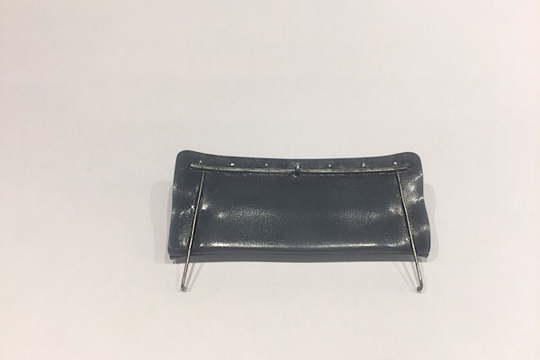

Die Isetta bekommt auf dem Gepäckträger einen alten Koffer. Ich habe versucht ihn richtig zu altern in dem ich die glatten Flächen nachbearbeitet habe und die Schutzecken etwas ranzig gemacht habe.
Mir gefällt er so sehr gut, ich hoffe Euch auch ;) :)
Irgendwie muss der Koffer auf dem Gepäckträger ja auch befestigt werden, dazu habe ich aus Echtleder die Ledergurten nachproduziert

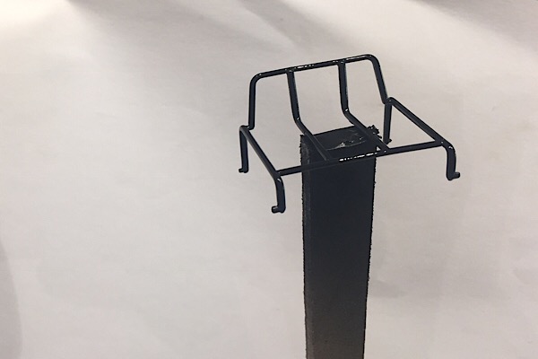

Als nächstes ist der Gepäckträger selbst dran, der wurde bereits mit Glanzschwarz vorlackiert, damit heute Alclad II Chrom drauf kann
So, das war's erstmal wieder. Mal sehen, was ich dieser Tage noch schaffe und dann kommt in den nächsten Tagen sicher wieder das Update.

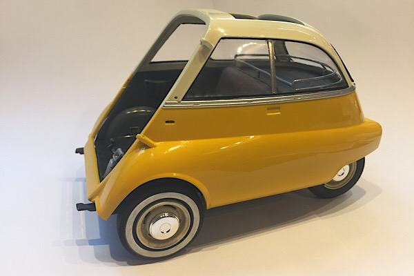

Samstag, 16. September 2017, 18:32
Hochzeit
Hallo Modellbaugemeinde :wink:

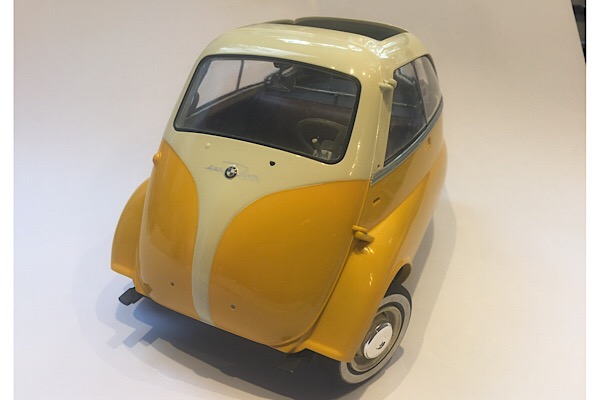

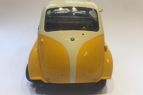

Nachdem ich nun die Isetta hochglanz lackiert habe, war heute Hochzeit
Die Fenster/ Scheiben wurden mit folgenden Sekundenklebern ohne jeglicher Probleme verbaut:
Die Scheiben halten in 15-20 Sekunden bombenfest und, wenn mit dem Zahnstocher aufgetragen, ohne Probleme oder matten/ nebligen Erscheinungen.
Erhältlich hier:
https://toni-clark-shop.com/Sekundenkleber
Auch das Inneleben in der Tür, fertiges Lenkrad, Lenksäule, Miniamaturenbrett und die dazugehörige Verkabelung laut Original ist fertig
Das Faltdach mit Gestänge und die fertigen Kleinteile wie Scheinwerfer, Blinker usw. folgen in Kürze.

Hier zeige ich Euch noch das fertige Faltdach mit dem Gestänge aus Silberdraht wie im Original nachgebaut
So, das war's nun für heute.
Über Feedback würde ich mich freuen :)

Mittwoch, 27. September 2017, 23:18

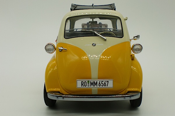

Fertigstellung
Einen guten Abend an Alle :)
Es ist vollbracht, die Isetta wurde heute fertiggestellt :)
Mir gefällt sie sehr gut und ich hoffe Euch auch :)
Hier nun die ersten Bilder, bevor die Gallerie folgt. Den Link dazu stelle ich voraussichtlich morgen ein.
Viele Grüße :wink:
Michi
Michis Modellbauseite
Beiträge: 12 635
Donnerstag, 28. September 2017, 07:08
habe schon lange nicht mehr hier hinein gesehen, großer Fehler meinerseits.
Die Knutschkugel ist Dir wirklich sehr gut gelungen, besonders Deine Farbwahl gefällt mir ausgesprochen gut.
Da hat Revell was richtig schönes in einem wunderbaren Maßstab herausgebracht und du hast echt was tolles draus gemacht.
Donnerstag, 28. September 2017, 09:00
Guten Morgen Matze
Vielen Dank für Dein tolles Feedback.
Es gibt die Isetta in diesen Farben wirklich und die passen m. E. sehr gut
Die Farben wurden von Zero Paints extra angefertigt, habe ich in Spanien bestellt bei Spotmodel.
Die Chrome-Stoßstangen habe ich mit dem Chrome Pulver von Uschi v. d. Rosten gemacht. Mit dem komme ich am besten zurecht und der Shine gefällt mir am besten.
Nun kann ich dann mein neues Projekt angehen, den 55' Chevy Cameo Pickup ;)
