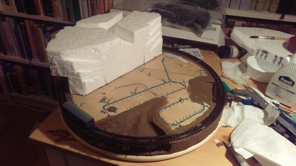

Also, dann fangen wir mal an. Meine Idee ging schon schnell in eine Richtung, weil ich ja ein paar Grundvoraussetzungen hatte. Die Anlagegröße beträgt genau 40cm. Damit unterschreite ich den Mindestradius von N, nicht viel, aber große Lokomotiven, etwas ein 50, werden nicht laufen. Ist auch nicht schlimm, würde thematisch ohnehin nicht passen. Mein Freund wollte unbedingt ein Brücke haben und auch eine ausreichende Beleuchtung, damit man die Anlage auch im Dunkeln gut sehen kann. Und natürlich ein Leberkäsebrötchen mit Gebäuden, Arbeitern und Fahrzeugen.
Aufgrund der Größe ist ein kompletter Tunnel nicht verwirklichbar, weil die Gleise maximal am Rand liegen müssen. Aber ein Anschnitt.
So kristallisiert sich dann der Plan heraus.
Ich muss also die Gleisebene erhöhen um darunter Brücken bauen zu können. Gleichzeitig habe ich damit Raum um umfangreich Kabel für Laternen und die Belauchtung für die Häuser verlegen zu können...

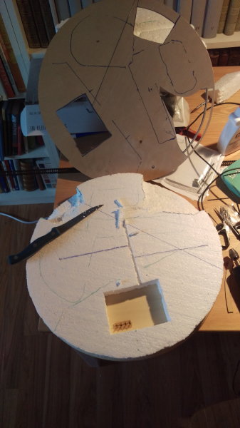

Styropor war also gefragt. Lässt sich leicht verarbeiten und ist auch stabil genug. Allerdings nicht genug um direkt die Gleise drauf nageln zu können.
Hier habe ich eine dicke Styroporplatte schon mal auf Plattengröße geschnitten und bin dabei schon mal grob das Gelände zu formen. Ein dünne Sperrholzplatte soll dann die Gleise tragen. Die hatte ich gleich mit ausgeschnitten. Styropor schneiden ist echt eine Sauerei.....

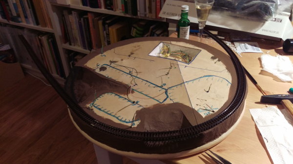

Ich habe auf eine dünne Sperrholzplatte schon mal die Positionen des Leberkäsebrötchens (links) und die beiden Gebäude (rechts und oben) aufgezeichnet, außerdem habe ich die Ausschnitte für die Elektronik und den Geländeeinschnitt herausgetrennt. Zwei schmale Streifen für die Gleise, die spätere Brücke habe ich stehen gelassen. Die Brücke wird eine Eigenkonstruktion aus Holz. Damit ergibt sich dann auch die Lage der Laternen und die der Kabelkanäle die ich in das Styropor schneiden muss.
In den Ausschnitt. in dem später die Elektronik untergebracht wird, habe ich bereits eine Lötleiste eingeklebt, mit vier Ösen, das sind die Spannungen, die mir der Trafo liefert.

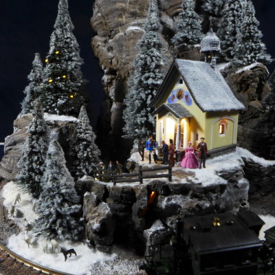

40cm Weihnachtsanlage
40cm Weihnachtsanlage in N.
Wenn sie gefällt, kann ich sie ja mal ausführlich vorstellen, also mit mehr Bildern.

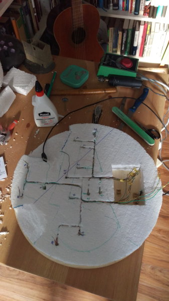

Kabelbaum
Auf dem Bild sieht man den dicken Kabelbaum den es braucht um die Weg- und Gebäudebeleuchtung, den Stollen und das Formsignal mit Strom zu versorgen. Außerdem natürlich die Fahrspannung. Ab jetzt ist im Layout der Anlage keine Änderung mehr möglich. Ich hoffe, dass alles so funktioniert, wie ich mir das vorstelle...

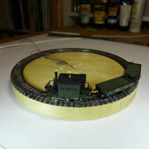

Gleise
So, nach dem der Kleber abgebunden hat, habe ich jetzt eine Grundlage für den weiteren Bau. Die Styroporschicht habe ich schon mal eingefärbt. Auf der Platte sieht man die Umrisse der Gebäude anhand der dicken blauen Striche, die lange dünne Linie vor dem Elektronikkasten zeigt an, wo später der Leberkäse hinsoll. Zu sehen sind auch die beiden Geländeeinschnitte. Ich habe den Unterbau der Brücken auch direkt mit aus der Sprerrholzplatte ausgeschnitte, muss man genau hinsehen, ist schon dunkel eingefärbt. Jetzt kommt der für mich schwierigste Teil, das Aufnageln der Gleise unter Mindestradius. Wichtig ist später beim Stoß, dass man einen guten Microtrennschleifer hat. Ich verwende für meine Minianlagen immer Arnold Gleis, es hat sich einfach bewährt, ist stabil, wirft sich nicht.
Wenn Ihr Fragen habt, bitte einfach 'reinschreiben, ich denke halt auch nicht immer an alles!

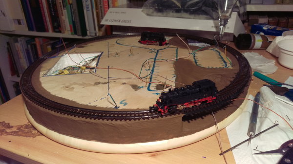

Terraforming
Weiter geht es mit dem Leberkäsebergwerk:

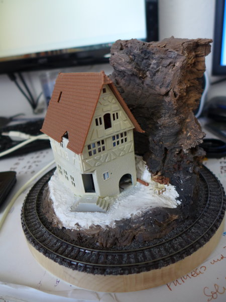

Ich habe die Gleise verlegt und angeschlossen, jetzt wird wirklich intensiv die Stecke getestet. Hier fährt gerade eine 64er, im Hintergrund habe ich die 80 stehen. Auf dieser Anlage laufen Loks bis Größe 86er. Was daran liegt, das ich über den Styroporblock etwas über einen Zentimeter Durchmesser gewonnen habe. Die Gleisstöße habe ich sauber innen und außen verschliefen. Lokomotiven und Wagen haben keine große Fehlertoleranz, was schlecht verlegte Gleise angeht, Spur N verzeihen fast nichts. Besonders, wenn man noch den Mindestradius unterschreitet. Geplant soll die Anlage später mit der Minitrix bay. GTL 4/4 und 4achsigen Kohlewagen betrieben werden...
Auf diesen Bild sieht man schon mal den grob bearbeiteten Leberkäse, rückseitig erkennt man die Ausführung als Halbtunnel, oben, der Y förmige Einschnitt wird später mal der Stollen, wird noch ausgebaut mit einer Feldbahn und Beleuchtung. Die Höhe ergibt aus der Höhe der Kohlemine von Faller, die ich zwischenzeitlich zusammengebaut habe. Später kommt noch einen dünne Styroporplatte oben auf und darauf dann das "Brötchen". So der Plan.
1:160, Spur N
