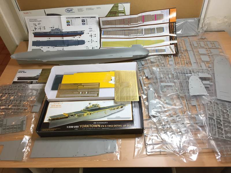

Verwendet wird die Merit Yorktown und der Ätzteilsatz von Infini inkl. blauen Holzdeck.
Wie man sieht ein Haufen Plastik und Messing.

Kannst Du den Haufen Messing mal etwas genauer zeigen?

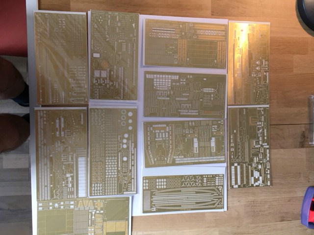

Freitag, 2. Juni 2017, 11:11
Hallo, liebe Modellbaugemeinde !
Fotos der Ätzteile:
Deck inkl. Lackierschablone und Platinen:
Platinen für das restliche Modell:

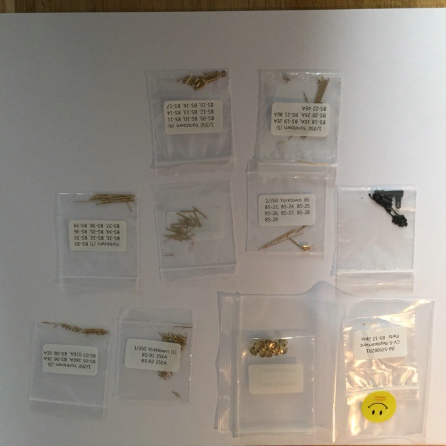

Drehteile:
Bauanleitung 1. Beispiel:
Bauanleitung 2. Beispiel:
Bis jetzt macht die Sache einen guten Eindruck, ich kann allerdings noch nichts über die Verarbeitungsqualität sagen, da ich mich bis jetzt nur mit diesem Rumpf beschäftige (absoluter Murks).
Die Bauanleitung lässt aber (im Vergleich zu Pontos) auf ein gutes Ergebnis hoffen !
Schöne Grüße aus Wien
Hofi

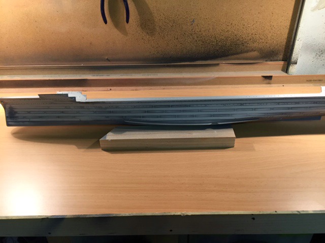

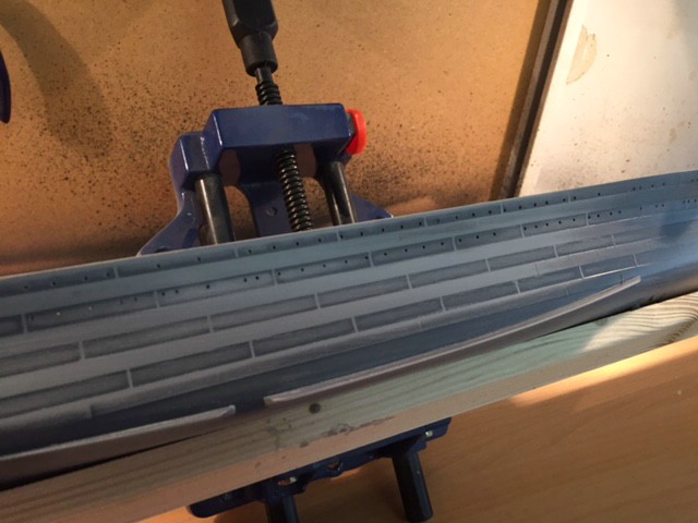

Freitag, 2. Juni 2017, 16:31

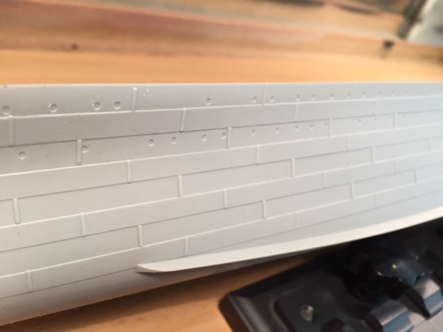

Rumpfbau:
1.) Rumpf wurde zwecks besserer Handhabung auf ein Holzbrett montiert:
2.) Leicht grundiert und bereits angeschliffen, die Grundierung hilft dabei, die erhabenen Platten nicht zutief abzuschleifen.
3.) Grob geschliffen und anschließend nass geschliffen.
4.) Löcher bohren
5.) Grundieren ob auch alles einigermaßen passt:
Soweit, so gut! Die Plattenstösse haben eine erträgliche Höhe, sind gut sichtbar, aber nicht mehr so dominant wie beim Bausatzoriginal.
Ein paar zu hohe Platten muss ich nochmal schleifen und noch mal mit feinen Schleifpapier drübergehen, dann sollte es passen.
Schöne Pfingsten aus Wien
Hofi

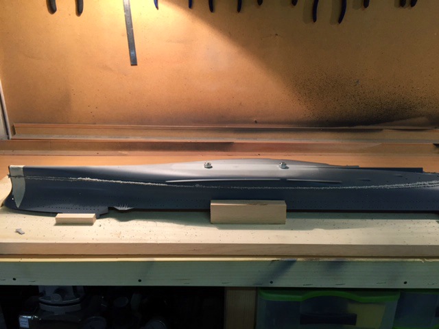

Schiff mit Kiel nach oben wieder auf ein Brett montiert vor einen Proxxon Fräsmaschine mit einer 50 mm Kreissäge :
Rumpf zersägt:
Rumpf versäubert, liegt absolut in der Waage:

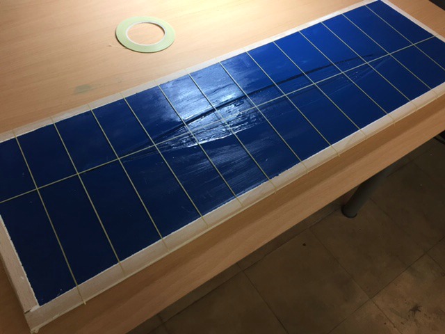

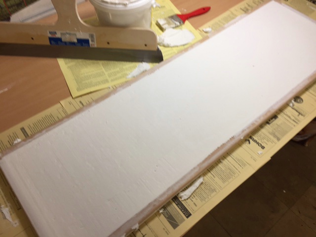

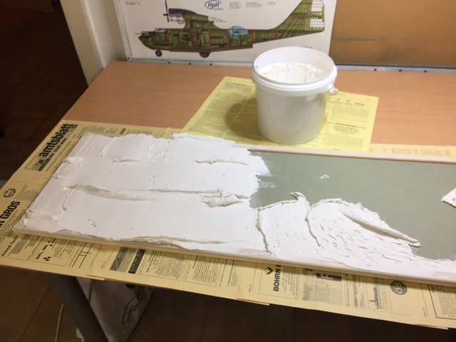

Rumpf mit eingeklebtem Hangardeck (hat gut gepasst), Gipskartonplatte eingerahmt mit 4mm x 20mm aufgeklebten Buchenholzleisten:
Rumpf mit Malerkrepp an der Unterseite außen und innen abkleben:
Fertigspachtel auftragen und glätten:
Rumpf einsetzen und beschweren:
Warten bis alles trocken ist ............................................................
Hofi
Beiträge: 3 502
Dienstag, 6. Juni 2017, 12:49
Servus
Da hast Du Deinem Träger ordentlich Ballast aufgelegt...
Der Proxon ist auch mein Lieblings-MultiTool ... die Trennung ist Klasse geworden :ok:

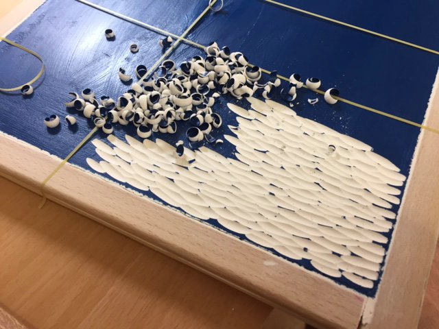

Donnerstag, 8. Juni 2017, 09:04
Weiter gehts:

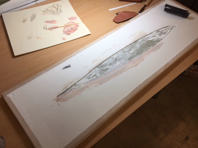

Entformen des Rumpfes, sollten die Seitenränder ausbrechen, muss man nachspachteln. Die Qualität der Oberfläche ist egal, nur sollte man die Wülste, die sich durch das Einsetzen des Rumpfes ergeben, wegschleifen.
Platte mit irgendeiner Farbe (nicht weiß) streichen.
Achsen markieren.
Pazifik schnitzen.

Donnerstag, 8. Juni 2017, 09:10
Interessante Methode :ok:
Bin mal auf das Endergebnis gespannt.
Donnerstag, 8. Juni 2017, 09:21
Hallo Ray!
Sollte so aussehen:
Hofi

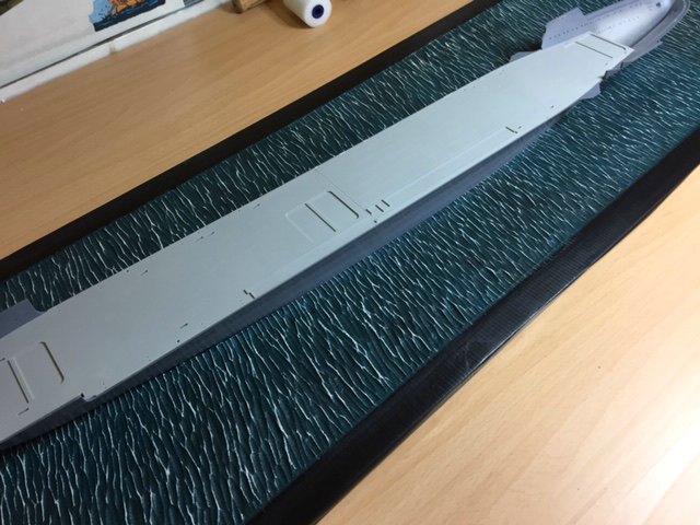

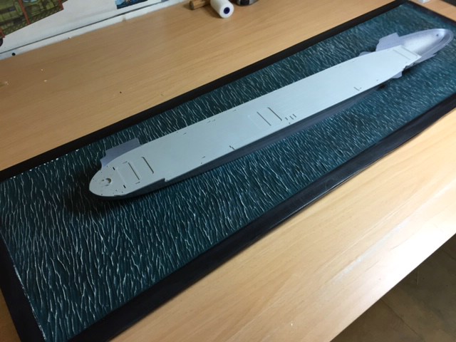

Freitag, 9. Juni 2017, 14:27
CV - 5 Yorktown schwimmt :
Hofi
Freitag, 9. Juni 2017, 14:39
Hallo Hofi,
Deine Wasserfarbe vom vorherigen Modell gefällt mir besser.
Dein jetziges Blau hat sowas poolmäßiges. ;(
Freitag, 9. Juni 2017, 14:49
das Wasser ist der Hammer!
Bei der Farbe hat Ray recht, es erinnert ein wenig an Pool, aber aus eigener Erfahrung weiß ich, dass so ziemlich jede Region, jedes Meer seine eigene Farbe hat. Die Nordsee vor Schlicktown sieht ganz anders aus, als die Nordsee vor Stavanger, und der Atlantik vor Arcachon hat eine komplett andere Farbe wie der Atlantik vor Loch Ewe. Und wenn die Yorktown irgendwo im Pazifik schwimmt kommt das bestimmt hin mit der Farbe.
Von mir gibt es ein: Passt schon!
Freitag, 9. Juni 2017, 15:29

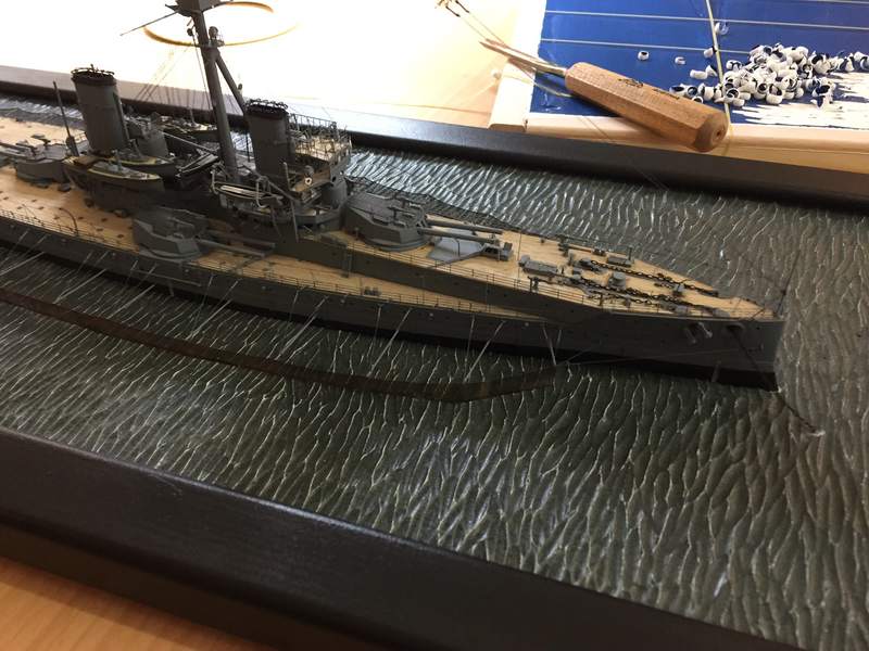

Danke für euer Interesse!
Ich bin eigentlich der selben Meinung wie Ray!
Aber: Bei der Dreadnought habe ich mich an Fotos von Scapa Flow orientiert,
Das Wasser ist dort grün - grau bis bleiern und schwarz.
Schau man sich die Farbe bei Pearl Harbur an, geht das von hellblau, dunkelblau, grün und Türkis und was weiß ich noch wohin.
Und wenn man es von links betrachtet, schauts wieder anders aus, als von rechts.
Objektiv gesehen, und auch dem Einsatzort entsprechend, ist meine Version die richtigere (glaube ich)
Hofi
Freitag, 9. Juni 2017, 15:37
Objektiv gesehen, und auch dem Einsatzort entsprechend [...]
genau das meinte ich mit meinen vielen Worten...
Für Pazifik passt das, meiner Meinung nach, richtig gut.
Samstag, 10. Juni 2017, 18:03
Heute hab ich mir die Sache nochmal angesehen, die Farben waren tatsächlich scheußlich !
Die ganze Sache nochmal überarbeitet, Wasser ist geduldig !
Ich hoffe, es gefällt besser !
Hofi

Sonntag, 11. Juni 2017, 12:05
Moin!
Wasserliniemodelle gefallen mir ja ohnehin, da macht dieser Carrier mit absoluter Sicherheit keine Ausnahme. :ok: Interessante und kostengünstige Methode zur Wasserdarstellung.

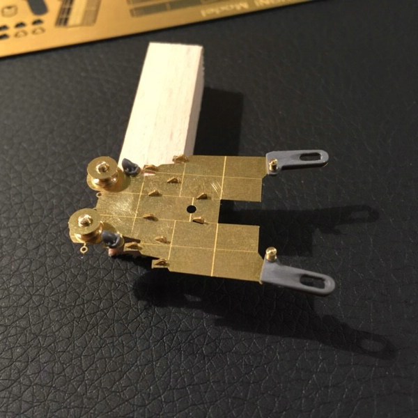

Nachdem ich noch auf die Farben warten muss, habe ich mich einmal an den Ätzteilen versucht:
Sehr gute Qualität und sehr gute Bauanleitung. Macht Spass !

Beiträge: 3 502
Dienstag, 13. Juni 2017, 07:27
Servus
Ja, die geschnitzte Meeresoberfläche hat was.... muss man erst so hinbekommen :respekt:
Als aktiver Bootsfahrer möchte ich - obwohl vom Wassermodellbau Null Ahnung - dennoch meinen Senf abgeben:
Wellenabstand - Wellenhöhe - weiße Kronen .... letzteres ist der Haken.
Gibt es viel Wind, das alle Wellen brechen.... ist das Wasser aufgewühlt ..auch viel Weiss dazwischen....dann sind aber die Wellen weniger regelmäßig.
Die Wellenabstände deines Dio's zeigen gleichmäßige Brise ... somit gibts dann mal dort, mal da ein Krönchen....
Vielleicht hilft Dir diese Anregung, bin gespannt wie es weitergeht...
Gruß aus Salzburg
