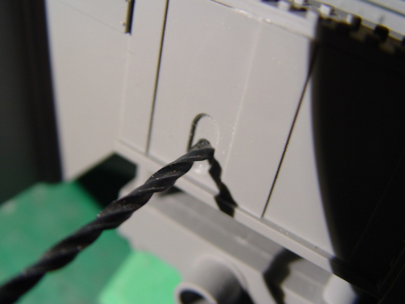

TAKOM hat das Antriebssystem des Räumer
S nicht verstanden. Der Vortrieb wurde nicht in der Zentralachse
erzeugt, die gut gefedert unter dem Wagen frei aufgehängt war. Der
Antrieb wurde über Wellen an einen im Rad liegenden Zahnkranz
übertragen. Am Wagenkasten sind die Öffnungen für die Wellen
durchaus vorgesehen, an den Rädern leider nicht. Aber das kann einen
Modellbauer nicht schrecken ;-)

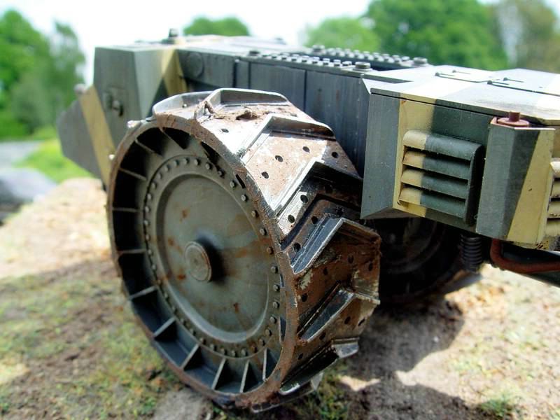

Die Räder des Fahrzeuges sind schön
und gut, nur - es sind die Transporträder mit Gummi-Polstern für
Bahn-/Strassenbewegung. ähnlich wie bei den schweren Panzern. Die
Einsatz-Räder waren wesentlich breiter und komplett aus Stahl. Die
Nähe der Gesamtkonstruktion zu den Lauster-Fahrzeugen ist da nicht
zu übersehen.
Ich habe das mit jeweils zwei Hälften
gelöst, auf die dann die stählernen Laufflächen aufgesetzt wurden.

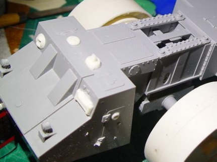

Donnerstag, 25. Mai 2017, 12:14
Alle weiteren Anbauten allerdings
beruhen auf Vermutungen. Das Monstrum bekommt auf der Fahrerseite
einen ordentlichen Sichtblock, MG-Kugelblende, seitliche Sehschlitze in den Türen,
eine Nahverteidigungswaffe und dazu einen Winkelspiegel auf dem Dach,
da laut den Quellen durch das Minenräumgeschirr die Sicht des
Fahrers nach vorne stark eingeschränkt war...ach ja, eine
Funkantenne natürlich...
Mein Modell ist also eine an den
vorhandenen Fakten orientierte „what-if“-Sache mit hohem
Wahrscheinlichkeitsfaktor. Ach so...die Informationen entstammen den
Arbeiten eines Fachbuchautors, der in Kürze mit wirklich tollen
neuen Informationen veröffentlichen wird!

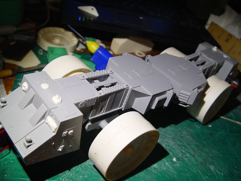

Die zwei Hälften waren durch ein
hydraulisches Lenkgestänge verbunden. Die TAKOM-Konstruktion ist
hier arg wackelig, daher habe ich im hinteren Zylinder eine fette
Schraube versenkt, die die schmale Verbindung beider Fahrzeuge
stabilisiert UND die Verwindung in der Seitenrichtung ermöglicht. So
kann der Brocken auch in unebenem Gelände agieren...
Ach so...ansonsten passt alles gut, ein
wenig Spachtelei ist an den Unterseiten angesagt, die Traversen
zwischen den Achsen sind mit Vorsicht zu geniessen und brauchen etwas
Druck zum verkleben.

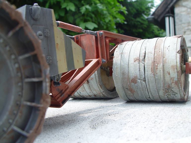

...weiter mit dem Gestänge, das wird ordentlich stabil.

Eine Mischung aus Beidem.
Die Eckpunkte sind die schriftlich bezeichneten Befestigungspunkte am Räumer, dazu die ungefähren Maße der Rollen. Das Grundprinzip ist nur eine Vergrösserung des schon produzierten erfolgreichen Räumgerätes für Pz. II und IV. Allein die Bauteile sind entsprechend den Belastungen angepasst.
Der Krupp Räumer S und das Minenräumgeschirr ist halt eine kreative Mischung aus realer Hardware und einigem "what-if".

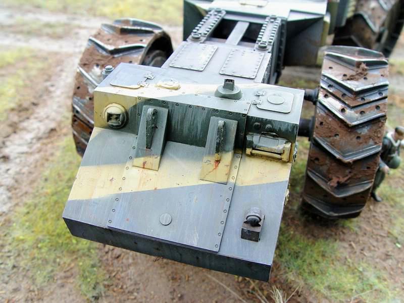

So....die erste Ausfahrt ins Tageslicht. Passt alles und schaut schlüssig aus.
Mal so langsam über ein kleines Dio nachdenken. Die Verwendung für die Nachkriegszeit als Strassenbaumaschine ist auch soweit denkbar! ;)

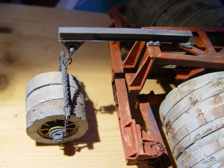

..so, der Abschluss...
Der Raum zwischen den grossen Minenwalzen ist ein Risiko. Hier könnten Minen "durch die Lappen" gehen. Also, auch wieder wie bei real existierendem Gerät wird ein kleiner Lückenfüller aus schmalen Räumwalzen montiert...und somit hab ich feddich!
Nun, bei Zeiten dann noch ein passendes Diorama "bei der Arbeit!", aber das muss Zeit haben.
