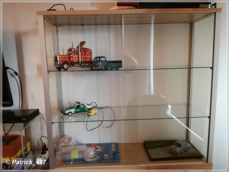

So hier mal jetzt Bilder von meinen Vitrinen.
Sie haben folgende Maße:
Höhe: 83,5cm
Breite: 90,0cm
Tiefe: 30,0cm
Gesamthöhe: 177,0cm
Wie schon erwähnt sollten sie Ursprünglich an die Wand gehangen werden, aber auf Grund vom Gewicht her habe ich sie dann lieber übereinander gestellt.
Was ich noch machen werde ist wahrscheinlich den Ledstripe austauschen, da hier schon ein paar der Leds ausgefallen sind.
Ich hatte damals Glück das ich einige Glasscheiben aus einer alten Tischlerei erwerben konnte, sonst wäre mir das ganze sehr teuer geworden. Denn die Türen haben einen Griff als Einschliff und sowas ist in der Glaserei nicht gerade günstig.

Gefällt mir auch sehr gut, vor allem das auch an den Seiten Glasscheiben sind. Macht das ganze gleich noch viel heller und offener.
Kann man die Böden in der Höhe verstellen? Bzw noch welche hinzufügen?

Ja man kann die Einlegeböden in der Höhe noch ändern und zusätzliche Einlegeböden gehen auch.
Die Profile sind in der inneren Ecke gerillt und dort kann ich ohne Probleme die Schraube für die Einlegeböden reinschrauben.
Ursprünglich waren die Profile mal von einer großen VItrine für Handys. Ich hatte mir damals dann die Profile auf die passende Länge zugeschnitten.
