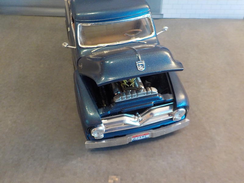

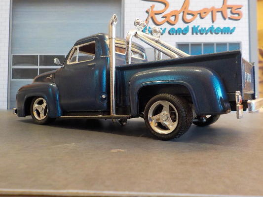

Hallo Leute!

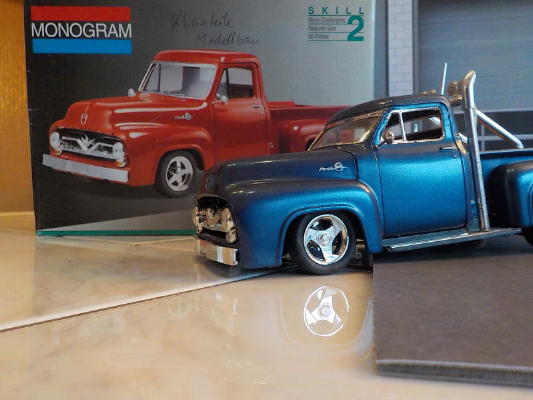

Hier präsentiere ich einen Ford F100 Stepside von Monogram in 1:24. Der Pick up wurde von mir stark modifiziert.

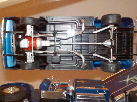

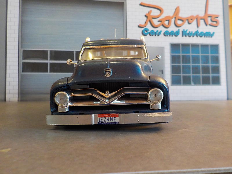

Das Fahrwerk wurde durch kürzen der Federn tiefer gelegt. Das Fahrerhaus wurde mit einem radikalen Top chop versehen.
Windschutzscheibe und Heckscheibe wurden entsprechend angepaßt. Auch die Neigung der A Säulen wurde angepaßt.

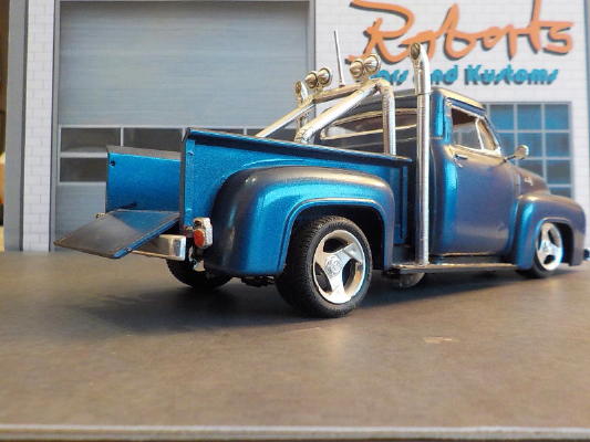

In die Trittbretter wurden Löcher für die Highpipes gebohrt. Die Highpipes wurden aus Resten und Peterbilt Endstücken zusammengesetzt und an die vorhandene Auspuffanlage angesetzt.
Die Felgen und Reifen stammen, wie unschwer zu erkennen, von einer Viper der 1. Generation und passen finde ich Klasse zu dem Truck.
Lackiert wurde er in einem Blau Metallic aus der Nissan Palette. Der Überrollbügel auf der Ladefläche ist aus Resten zusammengesetzt.
Die Zusatzscheinwerfer stammen von einem Hot Rod.

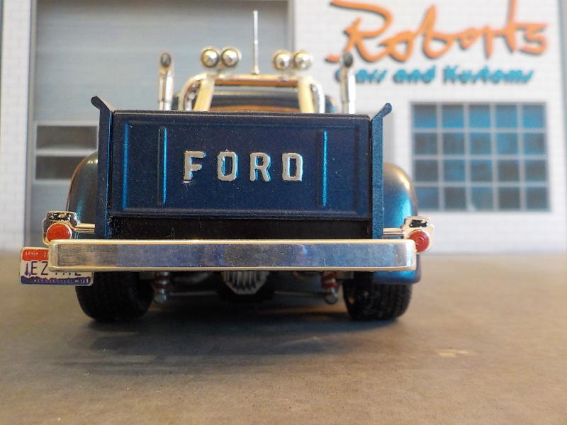

Das einzige was ich bemängeln kann, ist das er hinten hätte tiefer werden können und ich die Rückleuchten etwas höher gesetzt hätte. Die sind ja von der Stoßstange verdeckt.

Das mit den Rücklichtern ist mir erst bei den Fotos aufgefallen.
Die von dem Hot Rod sahen nix aus und da hab ich halt die aus dem Bausatz an die vorgefertigten Löcher montiert.
Wenn man davor sitzt, sieht man es nicht.
Vielleicht ändere ich noch was.
Das hohe Heck ist Absicht, sonst ist das mit den Highpipes eng am Boden.

Freitag, 5. Mai 2017, 07:24
Für meinen Geschmack ist der Pickup auch etwas zu hochbeinig an der Hinterachse.
Den Top Chop hast Du gut ausgeführt.
Aber steht ein bisschen schief, oder? (siehe Bild 2)

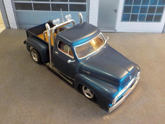

Da muss ich Olli Recht geben, auf Bild 2 sieht es schon sehr schief aus. Und auf Bild 5 kommt es mir vor, als ob der Heckaufbau auch etwas schief ist. ?(

Freitag, 5. Mai 2017, 17:53
Das mit dem Heck liegt wohl am Foto, zumindest steht er gerade vor mir.
Vielleicht habe ich die Kamera zu schräg davor gestellt.
Die Stoßstange ist allerdings wirklich im Weg, auch vor dem Kennzeichen.
Da muß ich nochmal ran :S
Vorne rechts hat sich das Rad im Sturz verstellt, mal sehen wie ich das hinkriege ohne die Aufhängung wieder zu demontieren.
Wenn ich dann schonmal dabei bin, kann ich ja auch nochmal über die Hinterachse nachdenken.
Ich muß dann halt auch die Highpipes ändern :(

Freitag, 5. Mai 2017, 19:07
Ford F100
Hallo ! Nicht schlecht, mal nen Pickup zu choppen. ich finde das mit der Hinterachse gut , sieht ein wenig agressiv aus , aber gut . Vorderachse ok , da könnte man was machen, aber im Großen und Ganze gefällt mir der Pickup. Grüße von Jan (aquaflug)
Freitag, 5. Mai 2017, 19:17
Auf den Bildern sieht das Heck auch viel höher aus als in Natura.
So zwei bis drei Millimeter habe ich aber noch Luft zum absenken.
Der Anschluß der Highpipes wird dann etwas geändert.
Viel schlimmer finde ich das mit der Stoßstange.
Ist wie im Bauplan gebaut, paßt aber nicht :motz:
Ohne Stoßstange sieht es aber total kacke aus.
Da fehlt dann das Rollpan.
Vielleicht sollte ich die Lampen selbst kreieren und an die Seitenwände der Ladefläche ansetzen.
Das Kennzeichen kann man ja in die Stoßstange einarbeiten.
