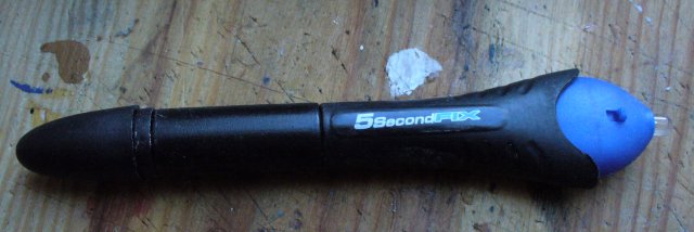

Schnelle Alternative zu Spachtelmasse
ich baue gerade einen Bausatz aus der schönen Ukraine (AMG), der sich nicht zuletzt dadurch auszeichnet, beim Zusammenfügen der Teile jede Menge Spalten zu lassen. Ein Griff zu meiner bewährten Revell-Spachtelmasse zeigte, daß der Kitt sich in einer Art vorauseilendem Gehorsam schon mal verfestigt hatte X( . Nun ja, die Arbeit hiermit hat mir noch nie so richtig Freude gemacht, so habe ich nach einer schnellen Alternative gesucht.
Vor ein paar Wochen bin ich in der Bucht auf einen UV-aushärtenden Kunststoff gestoßen, den ich für einen recht heftigen Preis schon einmal im Baumarkt entdeckt hatte. Der Charme vom Produkt in der Bucht wurde durch seinen Preis stark erhöht: 4,23 Euronen, frei Haus - Direktversand aus dem Reich der Mitte, Lieferzeit ca. 4 Wochen.
Der Kunststoff (in der Bedienungsanleitung steht extra, daß es sich nicht um Kleber handelt) ist glasklar, läßt sich sehr fein dosieren und härtet nach Bestrahlung mit der kleinen UV-Lampe in ca. 10 Sekunden aus. Als Kleber ist die Masse wirklich nicht doll, weder in Bezug auf Haftkraft noch auf Härte, aber zum Füllen von kleinen Senken und Spalten ist er super: Drauftröpfeln, leicht verstreichen, 10 Sekunden Licht und man kann weiterschleifen. Da die Masse glasklar ist, müßte sie eigentlich auch für die Verglasung kleiner Fenster oder Scheinwerfer funktionieren, habe ich aber noch nicht ausprobiert.

Ich habe so einen UV-Kleber aktuell zum Befestigen von LEDs im Einsatz, da funktioniert es auch wunderbar.
Zum Spachteln verwenden, muß ich auch mal ausprobieren. :-)
Nachdem der verlinkte Stick ja eher eine bescheidene Menge beinhaltet hab ich mal 3 Links zu dem was ich mir besorgt habe.
UV-Lampe 6,99€: UV-Lampe
UV-Kleber 10g für 14€: UV-Kleber
Dieser ist hochviskos, läuft also nicht gleich davon.
UV-Kleber 50g für 16,55€ (noch im Zulauf): UV-Kleber in günstig

Der UV-Kleber in 50g ist gekommen - ein paar Sekunden UV-Licht drauf und hart isser - funktioniert also bestens und ist deutlich günstiger als was man sonst so findet.

Ich habe jetzt auch ein paar Erfahrungen mit dem UV-Kleber gemacht. Allerdings bislang nicht als Spachtelmasse.
Aber in seiner eigentlichen Funktion, zur Befestigung halt, macht der Kleber bei mir durchaus einen guten Job. Siehe auch meinen Baubericht zum Koenig Testarossa. Insbesondere bei "pikanten" Teilen wie Windschutzscheiben, (lackierten) Karosserienanbauteilen oder auch solchen, die schnell aber dauerhaft fixiert werden müssen, kommt der Kleber bei mir zum Einsatz. Seitdem erspare ich mir doch durchaus einiges an Sauerei mit Superkleber. :thumbup:
Einziger Nachteil - abgesehen vom Preis - ist die Tatsache, dass die zu verklebende Stelle mindestens von einer Seite lichtdurchlässig ist. Das UV-Licht muss halt wirken können. :whistling:

Mittwoch, 23. August 2017, 14:36
Wie zugfest ist dieser Kleber? Lassen sich da auch Teile, die etwas unter Spannung stehen, miteinander verkleben?
Grüße aus der Hauptstadt
Fertig: Ferrari F430 SpiderFerrari 360 Spider250 GT California
Akt. Baubericht
Mittwoch, 23. August 2017, 15:30
Etwas unter Spannung, ja. Ich habe beim Koenig Competition z.B. ein Scheibe gehabt, die auch nicht plan innen an der Karo aufliegen wollte. Das zu fixieren ging damit gut.
Meiner Meinung nach sind die Limits des UV-Klebers eher darin zu sehen, dass das UV-Licht den Kleber zwecks Aushärtung auch "erreichen" muss. Soll heißen, ich kann den Kleber eher nicht in einen Spalt o.ä. hineingeben und dann mit UV-Licht "reinleuchten". Die Klebestelle muss schon recht offen sein, damit genug des Lichts drankommt. Man darf nicht vergessen, dass diese Art von Kleber ursprünglich für die Verbindung von Glasteilen entwickelt wurde...
