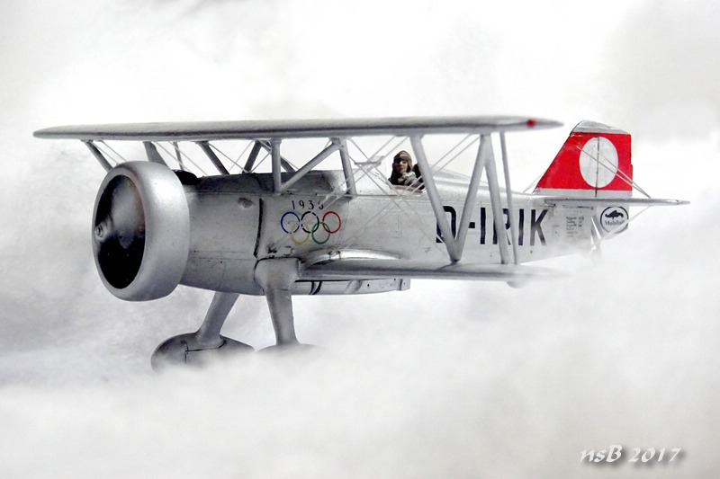

Ich habe mich für die "D-IRIK" aus dem Hause RS Models entschieden. Übrigens einer meiner Mitbringsel aus Prag, genau genommen sogar DER Grund, weshalb ich mich in den Läden herumgetrieben habe... Es handelt sich um einen Multimedia-Bausatz,

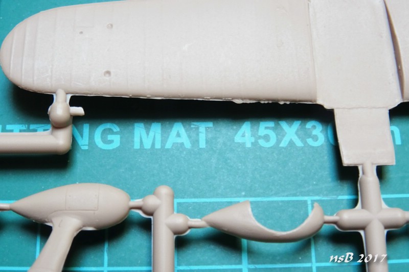

zwar insgesamt short-run-typisch,
aber mit feinen Gravuren und ordentlichen Details versehen. Die Passgenauigkeit ist insgesamt überdurchschnittlich gut, nur die, wie soll ich sagen, Vorderlippe der unteren Tragflächen musste ich ein wenig schmaler feilen, damit sie in die Rumpfaussparung passt. Spachtel brauchte ich nur ganz wenig, eigentlich kaum der Rede wert.
Die Decals waren einfach nur traumhaft - dünn, aber trotzdem fabelhaft gut zu verarbeiten. Und nicht einmal ansatzweise ein Trend zum Silbern zu erkennen. :ok:
Aber...
... nichts ist so gut, dass man es nicht noch verbessern könnte:
  1. Die dunklen Trittstreifen auf den unteren Tragflächen hätte man auch als Decals beifügen können. Ich habe mich mit einem alten schwarzen Buchstabendecal beholfen, das ich zurechtschnibbeln konnte.
  2. Unter dem Backbord-Höhenleitwerk der "D-IRIK" befand sich eine Beschriftung mit Angaben zu Rüstgewicht, Zuladung, Fluggewicht, Personen, letzte und nächste Nachprüfung. Dieses Decal ist im Bausatz nicht vorgesehen, ich habe es mir selbst erstellt; Schriftgröße 2 Pkt, :cracy: aber es passt!
  3. In der Bauanleitung wäre ein Hinweis schön gewesen, dass die beiden deutschen "Hawks" die Beulen für die MGs an den Rumpfseiten nicht hatten, sie waren ja demilitarisiert. Es kann leicht passieren, dass einem dies erst nach dem Lackieren auffällt und man dann den dringenden Wunsch verspürt, sich in den … Arm zu beißen...
Ansonsten ist es aber, wie gesagt, ein schöner kleiner Bausatz, bei dem man mit wenig Aufwand ein ansprechendes Modell erhalten kann. Ich habe noch einen kleinen Udet und einen Motor, der mit einem SuperCap von 5F/2,7V eine Laufzeit von (gemessen) 11 Minuten ermöglicht, ergänzt.

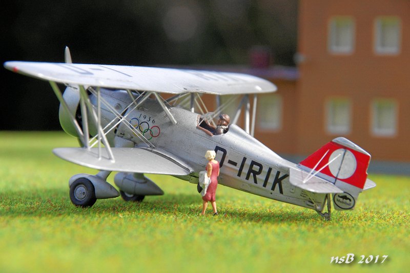

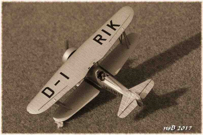

Zum Abschluss noch ein paar Bilder ohne große Kommentare. Viel Spaß beim Ansehen!
Udet zeigt einen wilden Sturzflug...
Lange Zeit war nicht verbrieft, ob Udet seinen berühmten „Taschentuchtrick“ auch mit der „Hawk“ vorgeführt hat. Hier nun der unwiderlegbare Beweis aus meiner historischen Fotosammlung. :pfeif:
Glückwünsche nach einem beeindruckendem Flugprogramm. Wer mag wohl die attraktive Blondine sein?
