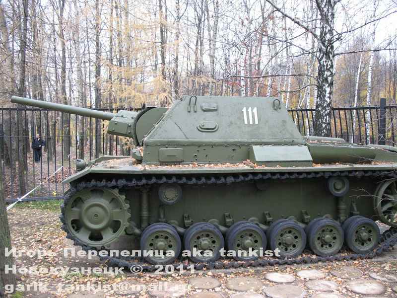

Hier mal ein Link zu mehr Bildern:
https://www.armorjournal.com/index-spg-su76i.php
Eines vorweg: ich nehme die Bilder nur als Anhaltspunkt- es wird kein 1:1-Bau wie zB der Lenino-Tiger. Aber im Großen und Ganzen will ich schon da hin, nur eben nicht bis ins letzte Detail.

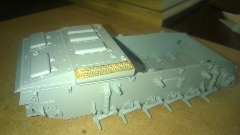

Nach anfänglichen Irritationen haben Dragon und ich zueinander gefunden :D Der Zusammenbau des Fahrwerks verlief ohne weitere Probleme.
@casaubon: Deinen Beitrag hab ich erst gelesen, als die Halter schon dran waren. Kommen aber eh Ätzteile dran.
Deck lose aufgelegt
Heckansicht momentan

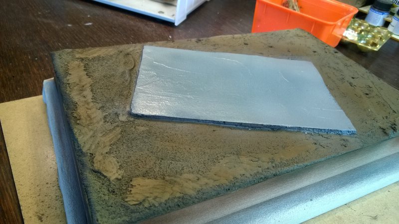

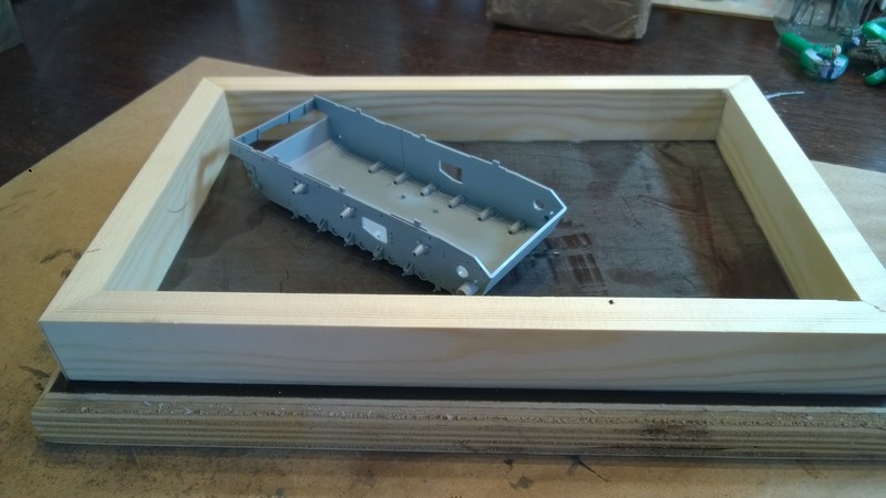

Hab an der Base angefangen und schonmal die Bodenplatte auf der der Panzer später steht gegossen. Sie besteht aus Gips mit etwas Vogelsand.
Wenn ich den Rest des Geländes mache, lasse ich sie in den Boden ein. Das hat beim Tiger-Dio gut geklappt, also gehe ich hier ebenso vor.

So, die Pampe ist drauf. Die hab ich aus pufamur Haftspachtel, etwas Vogelsand und Katzenstreu angemischt. Die Masse läßt sich wesentlich länger verarbeiten als reiner Gips, der trocknet mir zu schnell.
Beim Zaun hab ich doch noch ein Feld eingesetzt, so passt alles besser später.
Jetzt ist erstmal Trocknen angesagt, ich werd mich noch ein wenig mit den Ätzteilen rumschlagen ;)

Statt dessen hab ich schonmal die Base grundiert.

Bei deinem Diorama....bleibt die Bodenplatte so abgesetzt vom übrigen Untergrund?
Ich bin noch nicht ganz schlüssig, was das am Ende werden soll - ein Stück Straße mit dem Panzer drauf und drumherum Feld....???
Viele Grüße,
Markus
Sonntag, 23. April 2017, 09:05
Nee, nee, Markus. Das ist eine Betonplatte. Der steht doch in einem Freilichtmuseum, nix Strasse. Klick mal den Link im 1. Beitrag an, dann siehst Du was ich meine.
Wird ähnlich dem Tiger: Maßstab 1:35 Tiger I Lenino Snegiri
Sonntag, 23. April 2017, 16:54
So, Panzer und Räder haben ihr graues Kleid angezogen. Den Zaun hab ich inzwischen schon mattschwarz gemacht.
Die Base mit verschiedenen Brauntönen bearbeitet (Braun! Keine Ahnung wo jetzt der Grünstich herkommt) und die Betonplatte mit ein paar Grautönen. Jetzt erkennt man wohl schon besser wo´s hingeht.
