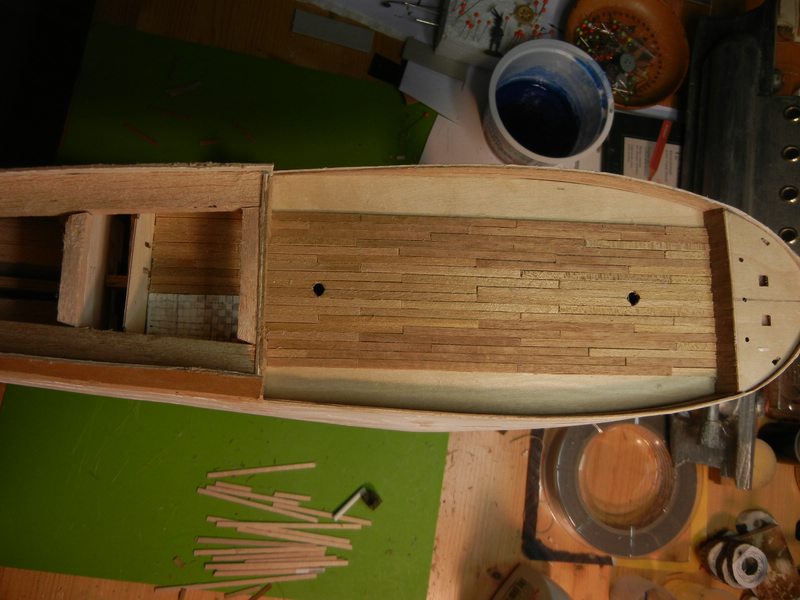

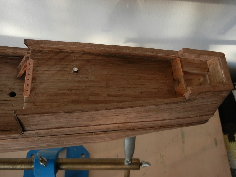

Angefangen ist der Bau ja schon und zwar wie üblich mit Kielbrett und Spanten.
Da mir die Spanten zu wenige waren habe ich die Zwischenräume mit Balsaleisten aufgefüllt.
Beplankt habe ich zuerst mit hellen Holzleisten die ich noch vorrätig hatte.
Die 2. Beplankung erfolgte dann mit Nußbaumleisten 1 x 3 mm.
Die Decksbeplankung ist auch aus dem gleichen Holz
Inzwischen wurde auch der Bodenbelag für die Kombüse erstellt
und der Herd wurde auch schon geliefert.
Der Bodenbelag ist aus Zeichenkarton und mit Bleistift kariert worden.
Der Herd ist ein Balsaklotz mit aufgemalten Platten und einem Abzug aus einem Stück Gussast.

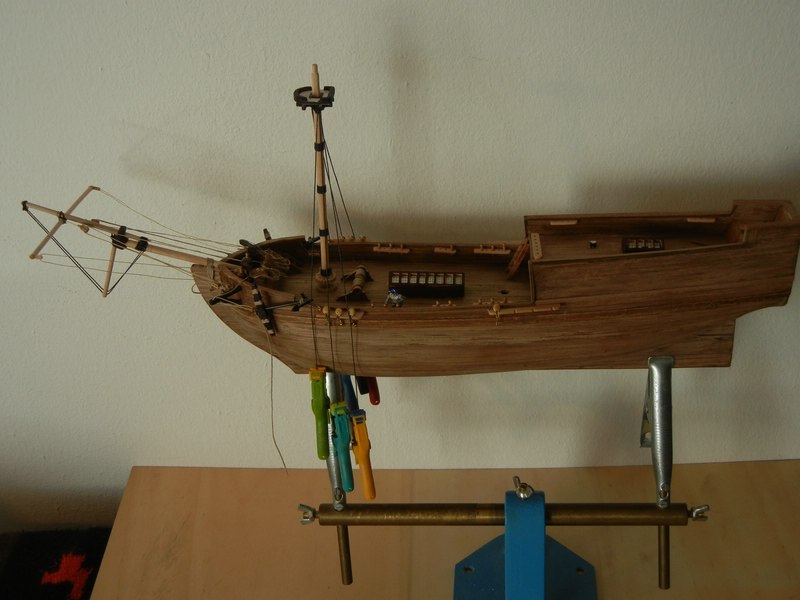

Mittwoch, 22. März 2017, 18:13
Weiter geht es:
Abrissbirne kräftig betätigt!
Spriet und Fockmast sind weg
Der Wassertrick von Franz hat prima funktioniert.
Ich hab ihn noch etwas abgeändert. Einfach einen kleinen Pinsel ins Wasser getaucht
und vorsichtig die geklebten Stellen nass gemacht ( ein Brecher über die Reling ). :grins:
Bei dieser Aktion waren aber auch einige Nagelbänke, Knechte und ein Kranbalken über Bord.
Jetzt muss das Ganze erst wieder trocknen.
LG Heinz
Fertig: Golden Star, Seehexe,

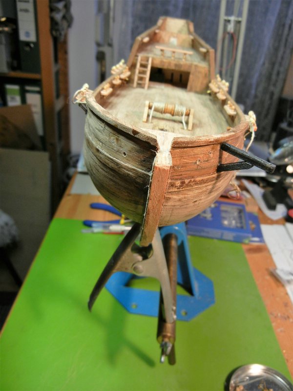

Donnerstag, 23. März 2017, 18:18
Gerade noch vor dem Abwracken gerettet. :!!
Weil das Ablösen der einzelnen Komponenten mit Wasser so schön ging
hab ich gleich reinen Tisch gemacht. :grins:
Eigentlich müsste ich ja den gesamten Bau abreißen, aber ich will versuchen
doch noch was draus zu machen, vielleicht mit etwas Farbe die größten
Missstände kaschieren. :heul: :grins:
Was meint ihr ? :nixweis:
LG Heinz

Donnerstag, 23. März 2017, 18:27
evtl.kannst du ja neues Funier drüber kleben??
Gruss Aron
Im Bau : HMAV Bounty 1787 (ehemals Bethia) 1/60 weiter gehts....
Beiträge: 3 344
Realname: Franz Holzhauser
Wohnort: Bad Hönningen
Donnerstag, 23. März 2017, 18:45
nix mehr abreissen, sonst bleibt ja nix übrig...
der Franz :abhau:
im Bau: Nao Victoria 1:50
Beiträge: 389
Realname: Stephan
Wohnort: Schwentinental
Donnerstag, 23. März 2017, 18:58
Oh man, da blutet einem ja das Herz, wie das alles auseinandergerissen wird ;(
Aber das du wirst das schon schön wieder zusammenbauen :ok:
Ich bin da sehr gespannt, wie sich das entwickelt :)
Lg
Stephan
Stephan :wink:
Donnerstag, 23. März 2017, 19:17
Aron, Du meinst die Schottwand von der Hütte, ja das ginge.
Danke für den Hinweis, da hätte ich aber auch selber drauf kommen können :grins:
Versprochen Franz. Es reicht auch so :bang:
Stephan, wenn schon Abriss dann aber kräftig. :D
LG Heinz

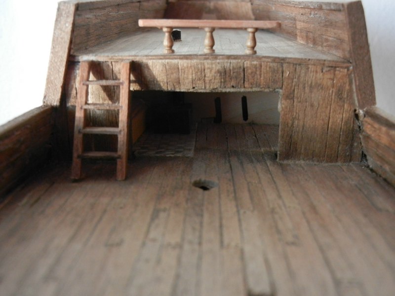

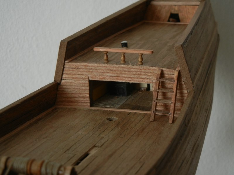

Freitag, 31. März 2017, 21:05
Nachdem ich eine "schöpferische" Pause gemacht habe geht es weiter. :prost:
Im Klartext: Ich hatte null Bock auf nix.
Jetzt geht`s aber wieder.
Die Schottwand hat eine neue Verkleidung bekommen und die Treppe wurde versetzt.
Ausserdem treiben sich beim Schiff einige merkwürdige Gestalten herum
Die werden doch nicht etwa anheuern wollen?
Wenn doch, dann werde ich sie gleich zum arbeiten einteilen. :schrei:
LG Heinz

Freitag, 31. März 2017, 21:57
Schön, dass es jetzt wieder weitergeht auf Deiner Werft.
Die Schottwand sieht gut aus.
Die Jungs sehen auch gut aus, direkt anheuern und Bier holen
lassen...
Freue mich auch Deine nächsten Schritte.
der Franz :abhau:
