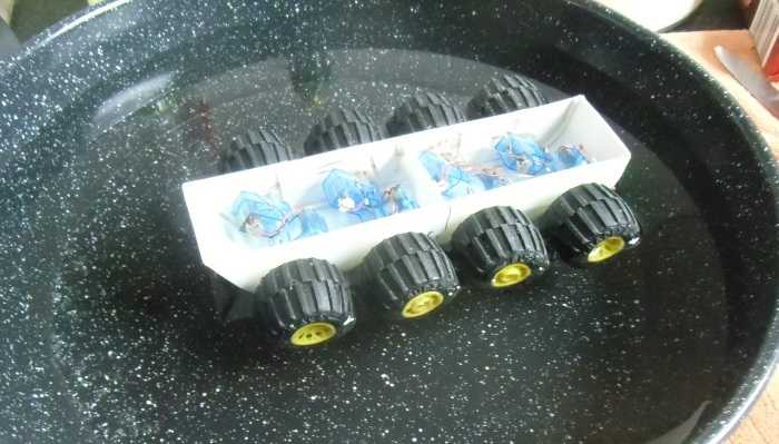

Ich habe nun auch noch die restlichen 7 Servos geschlachtet, die ich für meine Antriebe brauche.
Für die Bodenwanne, die ja auch der maßgebliche Schwimmkörper sein wird, habe ich ein paar Teile ausgeschnitten und die Servo- , bzw. ja jetzt Antriensgehäuse eingeklebt.
Elektrisch verbunden habe ich sie auch schon, solange ich da noch bequem rankomme. Später würde es sicher etwas eng werden.
Die Gehäuse habe ich dabei ein bisschen schräg angeordnet, damit die Motore zum ersten nicht ganz unten liegen, falls doch mal Wasser reinkommt und zum zweiten stoßen sie so nicht gegeneinander.
Bei dieser Anprdnung habe ich auch die Möglichkeit, mal eine Motor auszuwechseln.
Den ersten Schwimmtest, nur um zu prüfen, ob auch alles dicht ist, habe ich auch schon gemacht. Alles ok.

Das Ding schwimmt doch, hab's schonmal ausprobiert:
Hat auch noch genug Auftriebsreserve, für alles, was da noch drauf un hinein kommt.

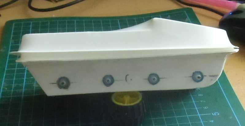

Für alle stillen Beobachter erst einmal ein Bild:
Warum?
Das sind meine beiden Bonsai-Schlepper-Fußball-Boote. Diese bestehen im Wesentlichen aus zwei tierfgezogenen Teilen, einer Ober- und einer Unterschale aus PS.
Die Größe, also Länge und Breite sind zufällig genau so, wie ich den Argo baue. Die etwas rundliche Form ist auch ganz gut dafür geeignet. Also, was liegt näher, als dieses Tiefziehteil auch hier zu nutzen.
Die Tiefziehform besteht aus zwei Teilen, einem Rahmen, in den ich das Basismaterial einspanne und eine Stempel, der auf der einen Seite die Form der Oberschale und auf der anderen die Form der Unterschale hat.
Die Oberseite habe ich ein klein wenig noch verändert, so dass es meiner gewünschten Argo-Oberschale doch etwas mehr entspricht.
Also los, Material in den Rahmen eingespannt, im Backofen warm und damit weich gemacht, den Stempel hineingedrückt...
Und das ist dabei rausgekommen.
Es sind zwei Oberschalen. Die eine davon habe ich ziemlich kurz über dem Rand abgeschnitten und auf eine gerade Platte geklebt, die ich dann auf die bisherige Wanne aufgeklebt habe.
Won der Seite sieht das so aus:
Und darauf passt dann recht gut die eigentliche Oberschale, die ich ja abnehmbar machen muss, um an das Innenleben heranzukommen.
Mal die Räder auf die Achsen gesteckt, und so entsteht schin der erste Eindruck vom Modell:
Ach übrigens; der Original-Argo wird auch hergestellt, indem eine Kunststoffschale für oben und eine Kunststoffschale für unten tiefgezogen wird. Natürlich viel kräftiger und größer als bei mir.
