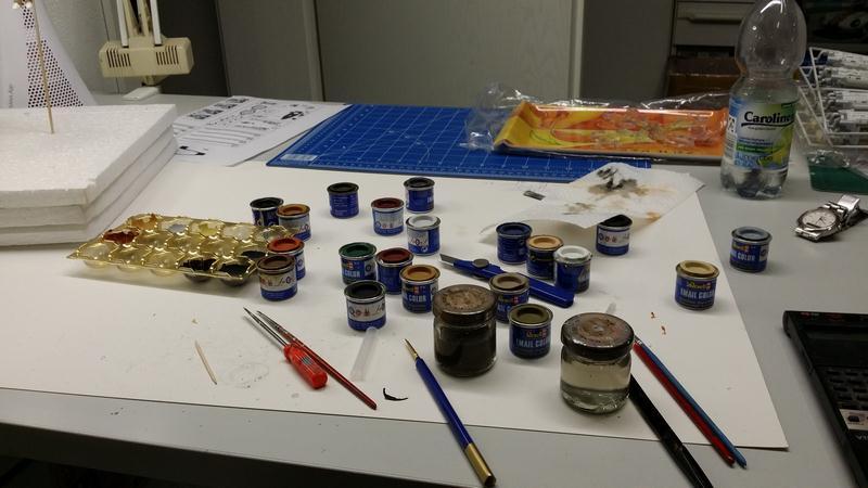

Es kamen ausschließlich Email Revellfarben zum Einsatz, denn ich wollte angesichts des Zeitfaktors keine Experimente wagen. Schauen wir mal ob diese Farben, die bei ernsthaften Figurenmalern eigentlich verpönt sind, zu einem ansprechenden Ergebnis führen.
Alle Figuren werden zuerst gewaschen, getrocknet und mit weißer Revellgrundierung versehen. Mit der Airbrush geht das relativ zügig. Anschließend wurde mit demselben Werkzeug die Hautfarbe aufgetragen. Klar, dass durch dessen Einsatz die Farbe nicht nur auf Gesicht und Hände beschränkt blieb:

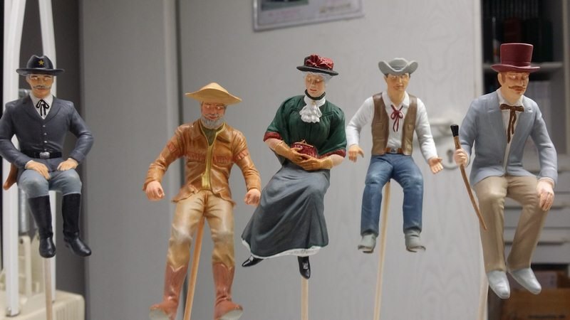

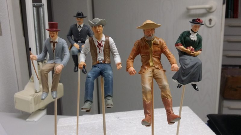

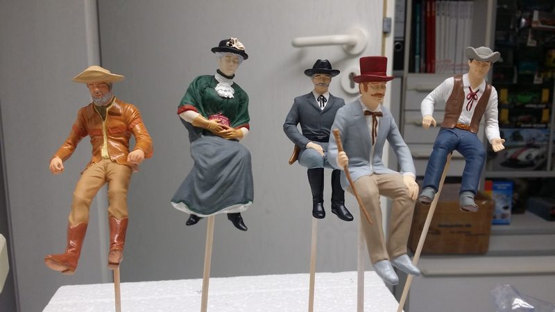

Das war für mich aber nicht weiter tragisch. Und hier haben wir alle 5 Figuren zusammen. Von links nach rechts:

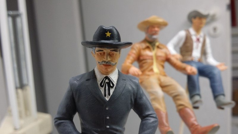

Der Marshall, oder sollte er ein Militäroffizier darstellen? Egal, ich wollte einen Marshall.
Der Kutscher, er hatte schon bessere Tage gesehen.
Die feine Lady, die nicht oft das Haus verlässt. Ihre Blässe ist unübersehbar.
Der bewaffnete Begleiter auf dem Kutscherbock.
Der Finanzmann oder Geschäftsmann; seine Gesichtszüge erinnern etwas an den Schauspieler Wolfgang Völz in jüngeren Jahren.

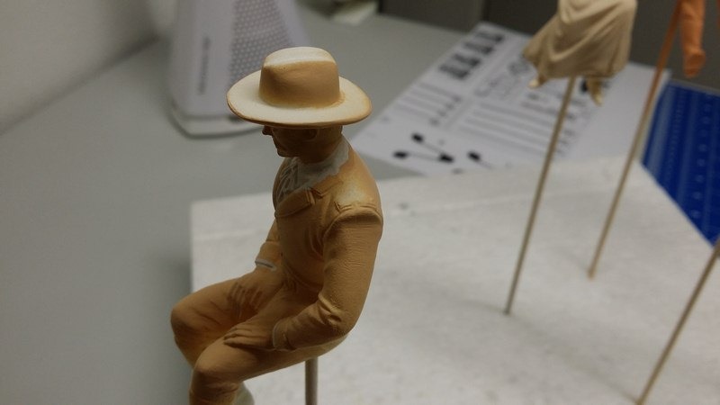

Alle mit derselben Hautfarbe zu bemalen, wäre wohl dämlich. Marshall und Begleiter waren viel an frischer Luft und bekamen etwas dunklere Farbe, als z.B. der Banker. Die Lady hat die hellste Hautfarbe.
Und der Kutscher? Wahrscheinlich kein eigenes Dach über den Kopf, immer draußen und regelmäßige Saloonbesuche hinterlassen ihre Spuren im Leben.
Revell muss den Hautton irgendwann mal geändert haben. Der neuere ist einen Touch rosa wie der alte. Das kam mir zu Gute um sie unterschiedlich zu bemalen. Dem Kutscher, Marshall und Begleiter wurden noch diverse weitere Farbtöne tröpfchenweise beigemischt, bis ich mit den Grundtönen zufrieden war:
Natürlich mussten jetzt die Bereiche, die weiß sein sollten alle wieder mit dem Pinsel vorsichtig bemalt werden. Ein je einmaliger dünner Auftrag mit R05 und R301 reichen aus. In der Tat, hätte man auch andersherum machen können. Aber wie eingangs erwähnt; das ist nicht mein Metier.

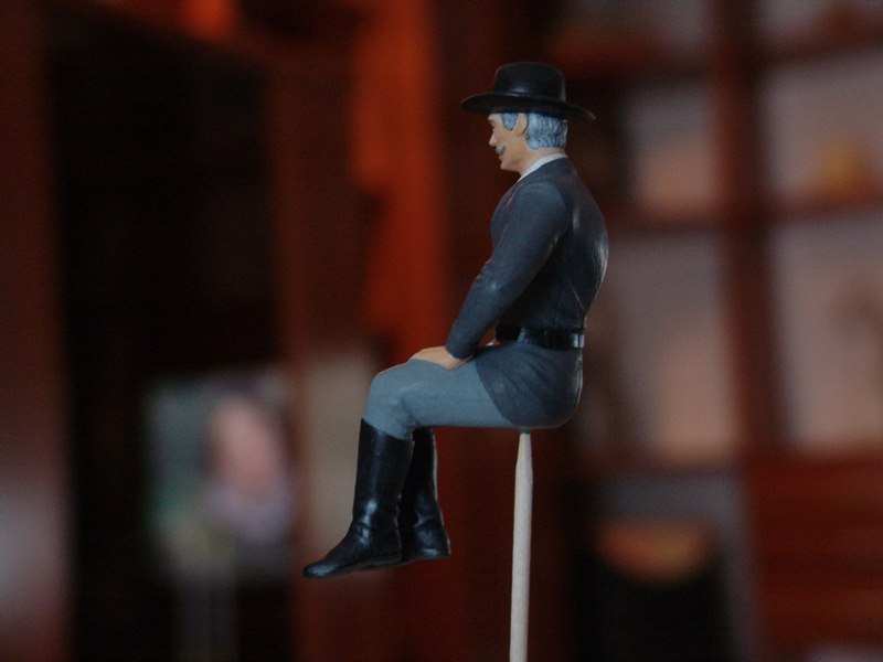

Mit der Haarfarbe sollte man ein wenig das Alter der Protagonisten einschätzen können. Die Lady wurde so vielleicht zur alten Jungfer?
Unser Kutscher wäre heute schon Rentner. Dem Marshall hat sein Job die Haare grau gemacht, ist heute ja nicht anders:
Unser Begleiter hat schon graue Schläfen; er ist halt keine 20 mehr und der Banker… Haarfärbemittel gab es wohl auch schon damals im19. Jahrhundert im wilden Westen:

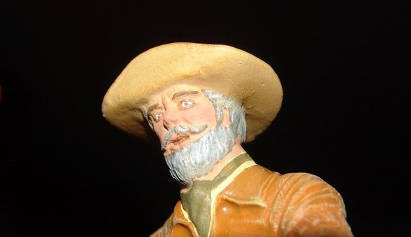

Die Gesichter werden immer weiter „verblendet“. Die Lady bekam dann doch noch eine leichte „Röte“ im Gesicht. Lag es an der reinen Männergesellschaft? Schließlich sollte sie während der Reise dem Marshall gegenübersitzen. Mag da jeder seine eigene Geschichte haben und „weiterspinnen“.
Wie viele Whiskey wohl am Vorabend der Reise der Kutscher intus hatte? Sein Gesicht spricht Bände. Und staubig waren die beiden Hauptdarsteller auf dem Bock. Abgewetzte Knie. Das Bild mit Blitz aufgenommen:

Bei dem Marshall fehlte noch der Stern. Woher nehmen? In meinem Decal-Fundus gab es noch einen Decalbogen mit Sternen drauf. Er entstammte ursprünglich einem Volvotruck. Man darf einfach nichts wegwerfen:
Gut, er ist nicht silberfarben. Und ob er am Hut angebracht wird, oder doch eher am Gehrock? Ich nahm mir die künstlerische Freiheit:

Die Farben der Figuren waren in der Zeit trocken, bzw. grifffest. So konnte ich bei der Ankunft zu Hause unverzüglich weiterarbeiten. Das 3 Punkte Prinzip ging nicht, so wie erwartet; aber Augenlieder und Tränensäcke konnte ich schon noch mit weiterer verdünnter Farbe herausarbeiten, so dass die Augen nicht ganz nach „Teddybäraugen“ aussahen. Dem Kutscher und seinem Begleiter widmete ich dabei besondere Aufmerksamkeit, da dem Betrachter diese beiden Figuren unmittelbar auffallen werden.
Von diesem Haudegen bekam ich einfach nicht genug. Noch etwas mehr Rötung für Wangen und Nase. Die Hose einen Hauch speckiger im Oberschenkelbereich. Den „Hosenstall“ etwas dunkler. Mit der Hygiene war das in dem Zustand wohl nicht so „dolle“.
Dann waren alle Figuren im Rahmen meiner Möglichkeiten fertig. Einen extra Galerie-Beitrag lohnt nicht. Daher hier meine Fotos, bevor sie abgegeben wurden:

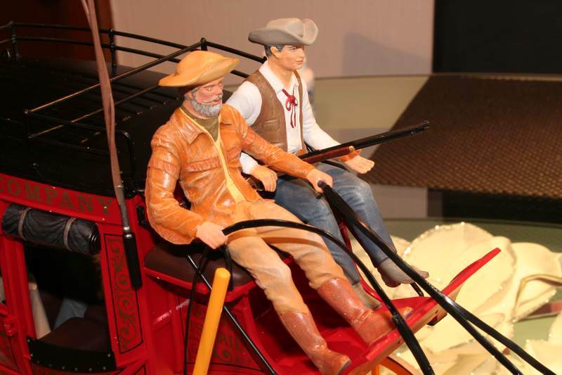

Wie machen sich die Figuren in dem Umfeld, für welches sie vorgesehen sind? Ein paar Fotos wurden mir freundlicherweise überlassen:
Ein wenig mehr Zeit für das Präsent hätte gut getan. Die Pferde wirken etwas „Barbielastig“. Die Kutsche zu sauber; ein leichtes „Weathering“ im Fahrwerksbereich hätte ebenfalls noch was „reißen“ können:
Eine Reise mit der Kutsche zur damaligen Zeit muss wahrlich kein Vergnügen gewesen sein:
Schuhe und Stiefel aus und die Beine hochgelegt, aber das hat man sich wohl im Beisein einer Dame nicht getraut. Auch hätte sich der Kutschenhersteller mehr Mühe bei den Auswerferstellen im Innern geben können. Sehen wir diesmal wohlwollend darüber hinweg:
Der Kutscher hat alle Hände voll zu tun, um die aufgeschreckten „Gäule“ zu beruhigen. Sein Begleiter hat die Augen überall. Man weiß ja nie…
