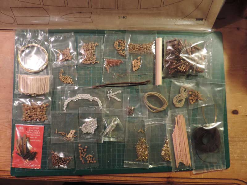

Nachdem die Fly hier nun schon eine Weile bei mir liegt, konnte ich gestern Abend endlich den Karton öffnen und mich mit dem Inhalt beschäftigen. Erster Gedanke: Oh mein Gott.
Nicht nur, dass die Aurora erheblich weniger Teile (und keine Ätzteile) hatte, es gibt es keine richtige Anleitung.
Gut, also, es gibt schon eine. Nur mal ein Vergleich:
Aurora (Occre): Teileliste, deutsche Textanleitung, bebilderte Schritt für Schritt Anleitung mit Vergleichsbildern. Alles sauber getrennt.
Fly: Englisch/italienische Textanleitung, mittendrin die Teileliste und 10 A0 Pläne mit allen Rissen und vergleichen. Keine genaue Beschreibung, keine Vergleichsbilder, gar nichts. Und wie gesagt, alles in englisch/italienisch. Kein Wort deutsch ...
Aber: Das wird schon!
Vor allem wird es eine Herausforderung. Ich bin sehr froh, die Aurora zur Übung gebaut zu haben, bevor ich mich an einen solchen Bausatz wage. Ich konnte da bereits wertvolle Erfahrungen sammeln. (Vieles Dank euch :ok: )
Mit der Fly werde ich auch sehr viel langsamer vorankommen und wesentlich genauer arbeiten, weil ich mir vorgenommen habe, möglichst wenig Fehler zu machen und sehr genau zu arbeiten. Auch wenn ich für die Aurora fast 3 Monate gebraucht habe, war das eindeutig zu schnell und teilweise zu "oberflächlich". Bei der Fly wird das anders :)
Also erst einmal alles sortiert und gesichtet. Gut, dass ich die Sortierkästen der Aurora aufbewahrt habe :)
Aufregung. So viele Kleinteile und alles sieht gut aus.

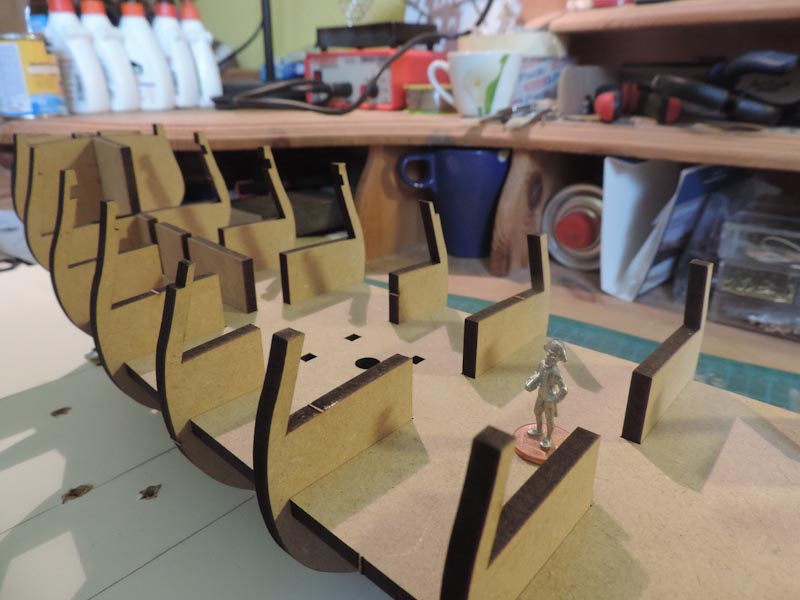

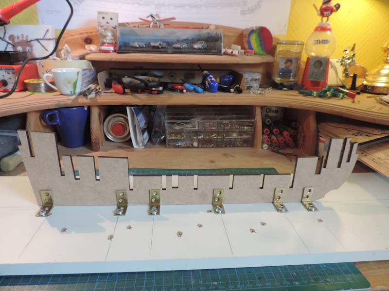

Heute habe ich dann die Helling abgestaubt, mit Winkeln versehen und den Kiel der Fly eingespannt. Gleich ganz entgegen der Anleitung, habe ich die Steven noch weggelassen um nachher problemlos den Kiel für die Doppelbeplankung herunterschleifen zu können.
Die Passgenauigkeit der Teile ist ein Traum. Bis auf Spant Nummer 1 (der ein klein wenig wackelt) und Spant Nr. 13 (Der hinten nur lose aufsitzt und keine Halterung hat) ist alles wie von selbst ineinander geglitten und passt perfekt. Lediglich einer einer Kante vom Lasercut musste ich ein kleinen Vorsprung wegfeilen. Wahnsinn.
Und der Commodore beaufsichtigt schon argwöhnisch den Bau. :D
Da alles nur lose zusammengesteckt ist, kann man die Spanten zum straken herausnehmen. Sehr angenehm. Den ersten habe ich auch schon gemacht. Dafür habe ich eine 0,5mm Leiste, die von der Rumpfbeplankung der Aurora übriggeblieben ist, genommen und lege sie immer wieder probeweise um die Spanten. So kann ich super sehen, ob mein Geschleife reicht, oder ob ich noch weitermachen muss :)

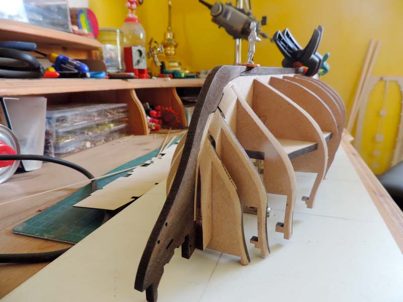

Natürlich konnte ich es heute nicht nur beim Spantenstecken belassen :rolleyes:
Anbei einmal das beplankte Unterdeck. Da es kaum zu sehen ist habe ich hier schon einmal ausprobiert, wo ich mit der Beplankung hin will. Nur mit der Kalfaterung muss ich mir noch echt Gedanken machen, bis ich mit den sichtbaren Decks anfange.
Was meint ihr dazu?
Stephan

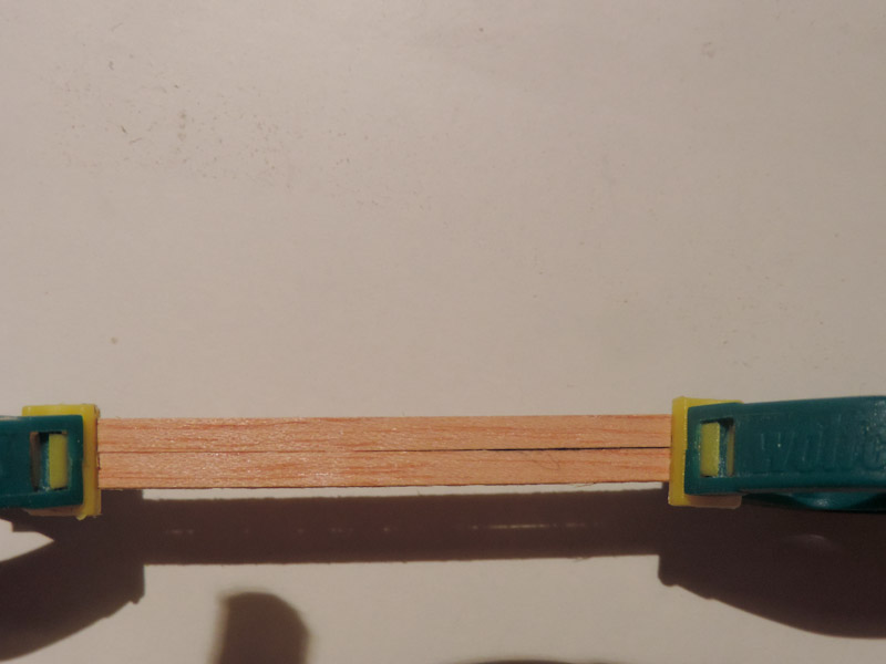

Nachdem ja nun das seitliche anmalen ausfällt und der Versuch mit Garn in einer Katastrophe endete, habe ich heute mal schmale Papierstreifen ausprobiert. Nach einer Weile habe ich die Dinger wütend in die Ecke geworfen. Keine Ahnung, wie das funktionieren soll. :bang:
Dann habe ich einmal Rays Vorschlag aufgegriffen und das Thema mit dem Bleistift ausprobiert. Mit dem Ergebnis bin ich eigentlich recht zufrieden ....
Maßstabsgerecht ist die Kalfaterung sehr schmal und kaum zu sehen. Mit den gelöteten Nägeln könnte das gut aussehen ....
Links sind die unbehandelten Planken, an der rechten Seite habe ich beide Flankenseiten mit Bleistift eingerieben ...
Was meint ihr dazu?

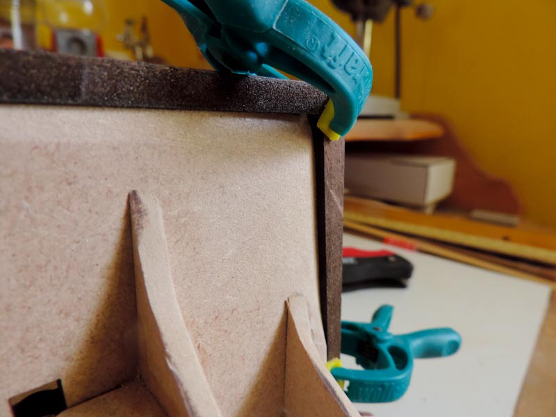

Das Kielbrett habe ich ebenfalls runtergeschliffen, so dass die Doppelte Beplankung jetzt annähernd mit dem Kiel abschließt. (Den Rest schleife ich aus der Beplankung raus).
Und in der Wartezeit habe ich den Kiel und Steven mit der ersten Schicht Nussbaumbeize versehen und montiert. Wirkt schonmal sehr schön :) Der Kiel soll noch 1-2 mal gebeizt werden, damit er schön dunkel und gleichmäßig ist.
