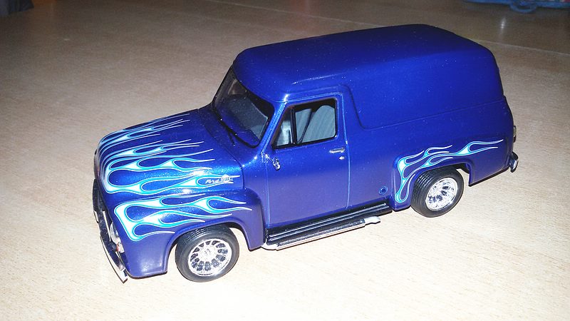

schau mal auf das Bild vom fertigen Modell, da ist über der Regenrinne noch der etwas dickere Abschnitt. Der ist raus. Der schräge Abfall hinter den Türen wurde dann auch abgesägt, begradigt und wieder angeklebt. Die Rückwand besteht aus den Hecktüren, wobei diese auch etwas begradigt wurde. Das Heckfenster wird dann aus den 2 Fenstern der Türen entstehen.

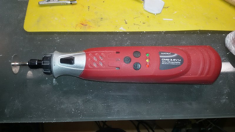

Gesägt wurde, wie immer, mit einem Billig-Dremel. Da habe ich Sägeblätter aus China für, die haben eine Materialstärke von 0,5 mm und kosten pro 100 Stück ca. 10€.

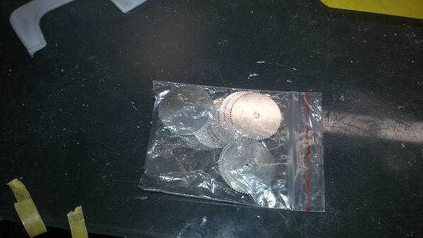

habe mal Bilder meiner Schneidwerkzeuge gemacht.

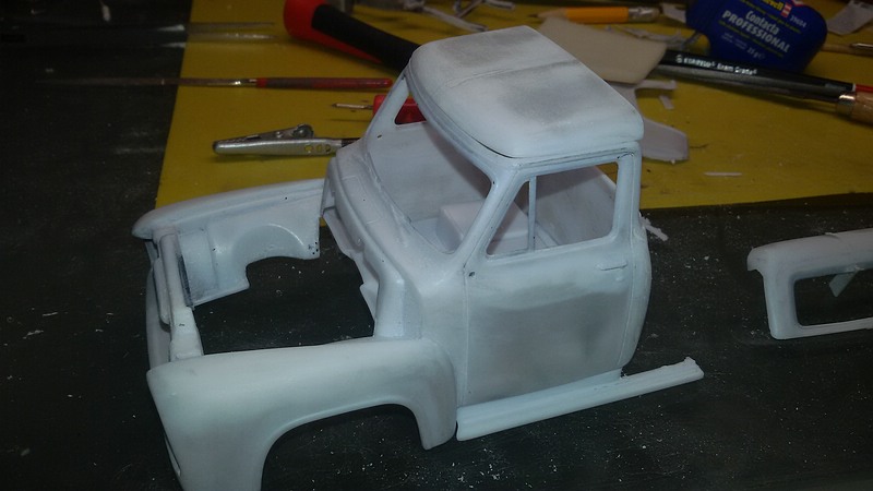

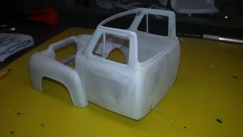

Und nun zum Ford. Es wurde mit dem Anpassungen des Innenraums begonnen.
Das Dach drauf gelegt. Es wird noch etwas an den Seiten verändert. Es muss noch tiefer runter.
Dann das Heckfenster.

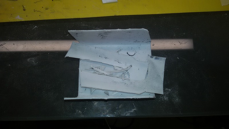

Hallo, keiner was zu meckern? :D
Ein paar Sachen hab ich noch, wo ich noch nicht weiter komme. Ich finde keine Maße von dem Heckaufbau. Dann quält mich die Frage, welche Rad/Reifen Kombination und dann noch die gesamten Radaufhängungen. Ich würde die vorn gern lenkbar gestalten.
Also, vielleicht habt ihr ja Ideen dazu?

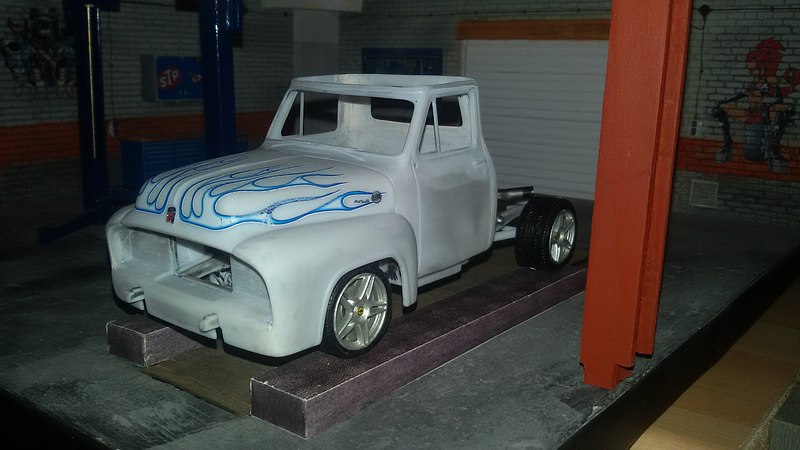

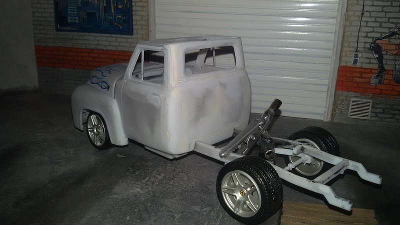

Aber nun mal ein paar Bilder vom Bau.
Ich hatte ja erwähnt, das ich die Räder gefunden habe, also mal provisorisch alles mal ans Chassis, damit ihr es euch auch vorstellen könnt.
Das Dach. Es besteht nun aus 10 Teilen.
Und alles zusammen.
Was meint ihr?

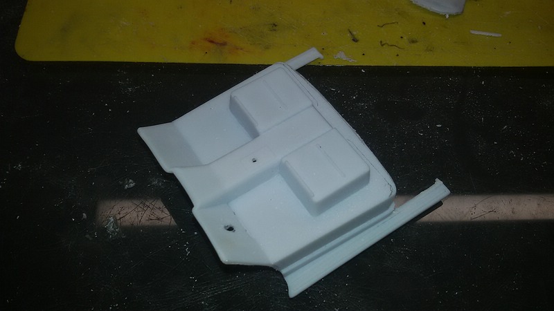

und weiter geht's, ich habe mit der Konstruktion des Haubenscharniers begonnen.
Zuerst die Halterung für die Karo,
dann die etwas komplizierte Rahmenkonstruktion der Haube.
Die eigentlichen Scharniere bzw. Aufsteller.
Am Innenraum auch etwas Fummelarbeit.

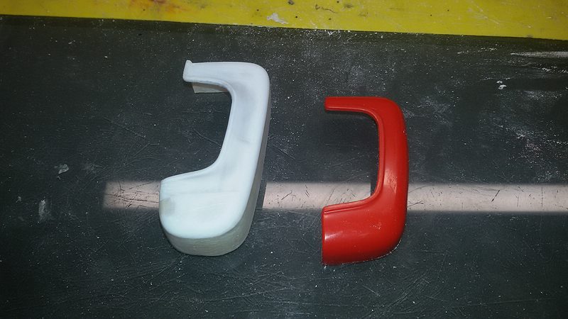

eines hab ich vergessen, hat einer ne Idee, wie ich die hintere Verstärkung der Motorhaube herstellen kann? Die kommt da hin, wo die 2 Streben aufeinander zulaufen quer über die Haube und geht in etwa die Hälfte der Seiten hoch.
Marcel

eventuell mit Evergreen-Profilen?
ist für mich etwas schwer vorstellbar, so ohne eine optischen Eindruck :nixweis:

Schau mal.
Evergreenprofile habe ich leider keine. :nixweis:

Hallo :wink:
Weiter geht es mit dem Bau. Da mir die Lieferung zu lang dauert und es mir in den Fingern gejuckt hat, habe ich die Versteifung mittels anderer Materialien gebaut. Mittels Ätzteile (vom Trabi) und einen Puddingbecher. ;)
Zum Thema lenkbare Vorderachse habe ich schon etwas geändert.
Das Häuschen hat sein Dach bekommen und grob Spachtel drauf.
Und dank Dominik habe ich jetzt auch ein paar Original-Teile des Pickups. Hier seht ihr, was ich total falsch gebaut habe. :bang:
Ach, diesen Motor habe ich, der war da mit drin. Geht da etwas zu ändern, damit evtl. ein etwas aufgemotzter Motor heraus kommt? :nixweis:
