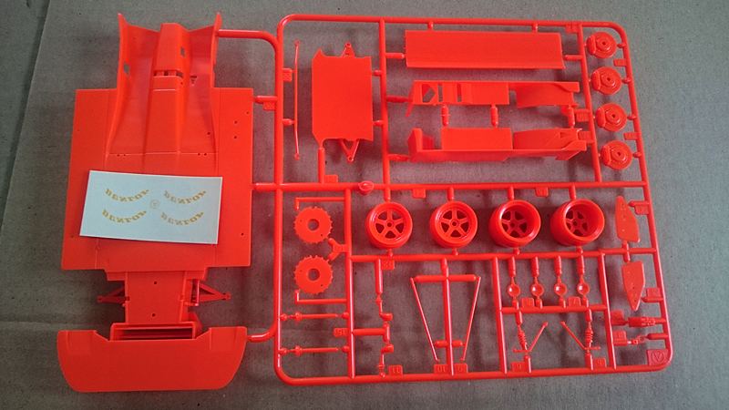

Servus Leute,
nachdem der Lambo fertig ist, geht es direkt weiter.
Es handelt sich zum den Mazda787B von Tamiya.

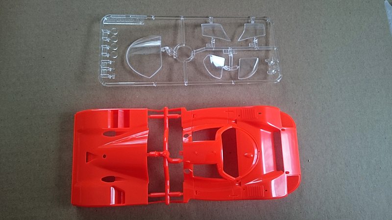

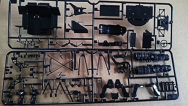

Hier mal die Bilder der Spritzlinge.

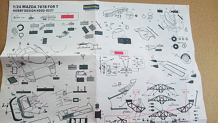

Desweiteren kommt der Detailsatz von Hobby Design zum Einsatz.
Ich bin etwas erschrocken als ich zum ersten Mal die Ätzteile ausgepackt habe. Ich denke das ich auf drei Baugruppen verzichten werde.
Der Heckspoiler, der Hitzeschutz vom Auspuff sowie die Luftauslässe über den Kotflügeln sind mir eine Nummer zu groß. Zumal man an der Karosserie schneiden muss und ich Angst habe, daß Modell zu versauen.
Die Bauanleitung der Ätzteile ist teilweise sehr dürftig. Ich habe mich an dem Luftauslass auf dem Kotflügel versucht. Nach 2 Stunden habe ich aufgegeben.
Man erkennt teilweise nicht wie die Teile gebogen werden und wird zu einem ziemlichen Rätselraten.

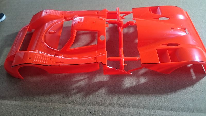

Gestern und heute ging es schon fleißig an das Lackieren der Karosserie.
Bei Hiroboy habe ich das passende Farbenset für den Mazda gekauft. Ich habe noch nie Farben gehabt die so schnell trocken waren, 3min nach dem Lackieren ist der Lack schon Staubtrocken, nach 10min kann man ihn schon anfassen.
Die Teile wurde weiß Grundiert und anschließend Orange lackiert. Das Orange zu lackieren ist gar nicht so einfach.
Die Farbe ist so fluoreszierend das man irgendwann Gespenster sieht.
Lackfehler zu schleifen funktioniert bei der Farbe ziemlich schlecht, da sie ziemlich schlecht deckend ist und die Schleifarbeiten sehr lange zu sehen sind.
Aber Gott sei dank sind GROßE Decals dabei.

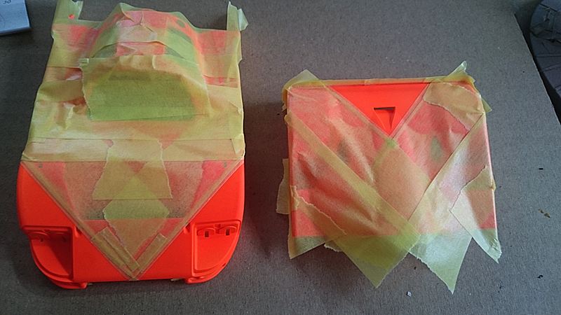

Als erstes habe ich die Trennlinien markiert und geschliffen.
Orange lackiert.
Erste Maskierung für die Grüne Teillackierung.
Das Grün lackieren geht erstaunlich einfach. Auf der Karosserie sind feine Linien zu sehen, wo man entlang abkleben kann. Auf dem ersten Bild kann man sie am Heck erkennen.
Selbst nach der orangenen Lackierung kann man die Linien noch erkennen.

Als Primer nehme ich den weißen Tamiya Primer aus der Dose. Ich habe extra darauf verzichtet zuviel Primer drüber zu jagen, da sonst die feinen Linien weg gewesen wären und die Details zu sehr zugekleistert sind.
Das gute ist aber das die Macken von Decals verdeckt werden, was ich schon geprüft habe. Sonst hätte ich alles nochmal entlackt und dann mit Tamiya TS31 lackiert.
Das Problem mit dem Primer (Grau von Tamiya) habe ich bei dem Huracan schon festgestellt. Da wurden zwei Stellen geschliffen und nochmal neu grundiert. Nach dem Trocknen sah alles klasse aus, aber nach der Farblackierung hat man gesehen wo geschliffen wurde :nixweis: .

Die Ätzteile werden eine Herausforderung. Ich hab immer Probleme mit der Anleitung, da sie nicht so genau ist.

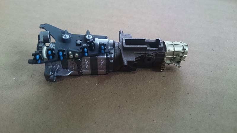

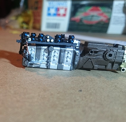

Der Motor wurde soweit zusammengesetzt und mit der Gun lackiert.

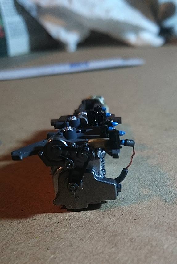

Ich habe mich das erste Mal am Verkabeln versucht. Wie findet ihr den ersten Versuch. Über Tipps für eine bessere Darstellung wäre ich sehr froh.

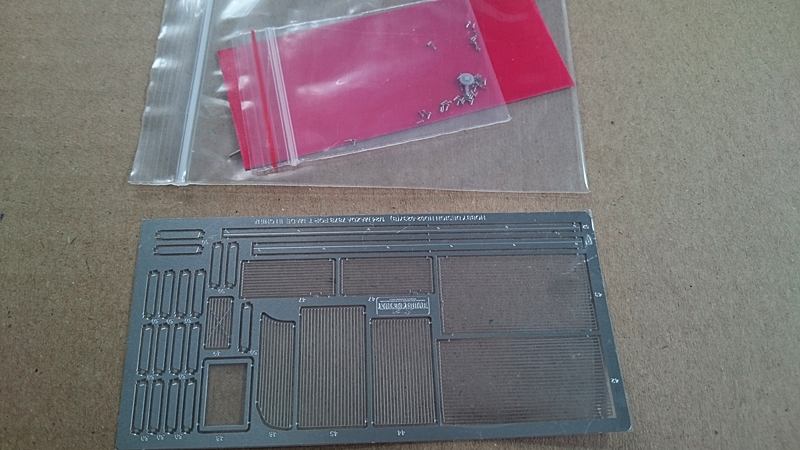

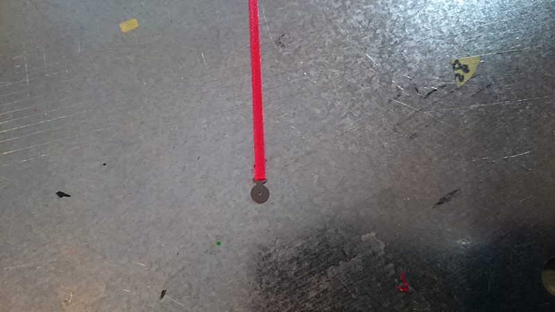

Desweitern habe ich die Halterung für den Heckspoiler aus Ätzteilen fertig gestellt. War eine ziemliche Fummelei, hat aber Spass gemacht.
Falls jemand den gleichen Ätzteilsatz hat und verbauen will. Die kleinen Bolzen niemals mit der Pinzette nehmen, die fliegen gleich davon. Ich habe das Modellbaumesser an der Hose magnetisiert und damit die Bolzen genohmen und in die Löcher gefädelt. Hat klasse funktioniert.
P.S. Wer findet den Fehler bei den zusammengebauten Ätzteilen.!

Freitag, 10. Februar 2017, 22:17
Servus Andi
Ich geh mal davon aus das Du die Nieten auf einer Seite der Streben spiegelverkehrt angebracht hast ? Aber schön zu sehen wie es vorwärts geht bei deinem Bau .
Gruß Jörg

Samstag, 11. Februar 2017, 11:11
Servus Jörg,
das war wohl zu offensichtlich. Den Fehler habe ich aber schon korrigiert. Nochmal Glück gehabt.

Sonntag, 12. Februar 2017, 21:22
Hallo Modellbauer,
mal wieder ein kleines Update.
Die Halterung für den Heckspoiler habe ich soweit zusammengebaut und mit den Rücklichtern versehen. Das einzige was fehlt ist die Verstrebung zum Motorblock.
Dafür muss aber das Teil aus dem Bausatz geschnitten werden.
Ich habe mich mal an das Verkabeln des Motors gemacht. Ich benutzte die dünnen Stränge aus einem Kabel und verdrehe drei davon. Die Stecker habe ich mit einem Schrumpfschlauch dargestellt.
Was haltet ihr davon? Ich finde die Kabel etwas steif. Aber seht selbst.

Sonntag, 12. Februar 2017, 21:46
Hallo Andi,
ich benutze zum verkabeln immer nur die Isolierung der Drähte, das heißt, das ich den echten Draht heraus ziehe. Dann sind die Kabel sehr geschmeidig.
Wenn ich aber eine bestimmte Form der Kabel darstellen will oder muss, dann ziehe ich durch die Isolierung dünnen Bastel- oder Kupferdraht.
Bei den Steckern dasselbe, einfach dickere Isolierung über die dünne, fertig.
Marcel

Donnerstag, 16. Februar 2017, 20:55
Hallo Modellbaufreunde,
hier wieder ein kleines Update. Mein erster verkabelter Motor und ich bin für das erste Mal ganz zufrieden. Zum verkabeln habe ich Schrumpfschlauch genommen und über einer Kerze auf die passende Dicke gezogen. Die Stecker sind ebenfalls aus Schrumpfschlauch.
Ich hoffe es gefällt euch.
Desweitern habe ich die Heckspoilerhalterung an den Motorblock gebaut. War eine ziemlich Fummelei.

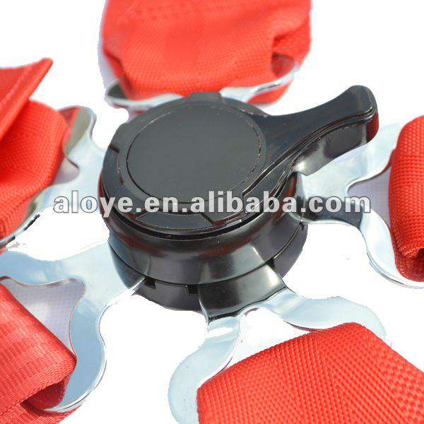

ich brauche eure Hilfe. Zur Zeit sitze ich bei dem Mazda über dem Sicherheitsgurtsystem. Der Zusammenbau der Gurte ist noch simpel. Leider geht aus der Anleitung nicht hervor, an welchen Gurt das Schloßsystem angebracht wird und im Internet finde ich keinen Bilder die mir weiter helfen. Speziell der rot markierte Bereich bereitet mir Probleme. ich weiß nicht wie die kleinen senkrechten Gurte an dem unteren angebracht werden. In dem vergrößerten Abschnitt zähle ich 5 Punkte, in der kompletten Abbildung 6. :nixweis:
Ich würde mich riesig freuen wenn ihr mir helfen könntet.
Gruß Andi

danke für deine Antwort. Die Bilder kenne ich schon und was ich nicht verstehe ist das das Schloßsystem am Schultergurt angebracht ist. Kann das sein?
Nach meinem Verständnis müsste es an dem Gurt angebracht sein, der zwischen den Beinen entlang geht.

Hallo Andi,
ich glaube, bei den älteren Rennwagen waren , glaube ich, die Schlossträger fast immer am Schultergurt. Genau weiß ich es aber auch nicht.
Marcel

bei dem Ätzteilsatz von Studio 27 sieht es so aus als ob das Schloßsystem an den Beingurten angebracht ist.

Hallo!
Das Schloss des Gurtes ist nicht an den Schultergurten angebracht!
Hier ein Bild vom Vorbild Deines Modells.
https://www.fd3s.net/787B/R&T_787B_cockpit.jpg
hier noch ein Bild eines 6-Punktgurtes:
https://www.sandtler24.de/sabelt-renngur…zeuge-4236.html
2xSchultergurt,
2xBeckengurt,
2xSchrittgurt.
Für die Schrittgurte gibt es auch noch eine andere Möglichkeit der Befestigung,
die beiden Schlaufen laufen durch eine Schnalle,dann hat der Gurt 5 Schnallen zum Einstecken,
Schau Dir mal auf der Seite vom https://www.sandtler24.de/ die verschiedenen Gurtsysteme an.

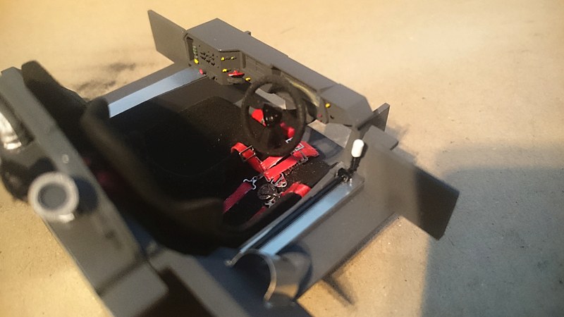

Sonntag, 26. Februar 2017, 21:22
Mal wieder ein kleines Update.
Heute habe ich mich den Gurten gewidmet und ich bin auch soweit zufrieden. Das Makro ist echt fies, in Natura schaut es viel besser aus. Aber seht selbst.
Danach wurden der Sitz, die Rückwand und das Armaturenbrett verbaut. Bei der Bemalung der Armaturen habe ich mich an das Originalfahrzeug gehalten. Der Sitz und der Notsitz haben ein Mehlflocking erhalten.

Sonntag, 26. Februar 2017, 21:28
Hallo Andi,
das schaut doch sehr gut aus. :ok: Nur musst da noch mal mit dem Staubsauger drüber gehen. :abhau:
