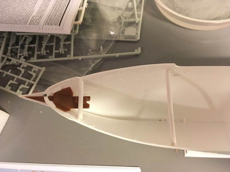

ich möchte der Sparte hier treu bleiben und seit kurzer Zeit hat es mich irgendwie zu der Gorch Fock geschlagen.
Die Gorch Fock ist eine Typische deutsche Bark wie sie Anfang/Mitte des 20. Jahrhunderts gebaut wurde, so wie mir die Segler gefallen. Kein Holz oder sowas,... sondern Stahl :ok:
Ich denke zum Original brauch ich nichts weiter erzählen,.. das Schiff ist wohl bekannt. Um so mehr freut es mich das Revell diesen Bausatz wieder in einem vernünftigen Maßstab raus gebracht hat. Endlich kein 1:253 oder 320 mehr :(
Soweit dazu,.. ich hab vor den Bausatz so darzustellen wie das Schiff im Moment auch rum fährt, sprich also das Unterwasserschiff nicht in Grün sondern dunkel Blau, und das Überwasserschiff auch dem Original angepasst. Dazu dann noch den kleinen Schornstein der über die Jahre dazu gekommen ist. Auch was das Takeln an geht, da wird Revell zwar immer besser trotzdem möchte ich auch da alle Möglichkeiten nutzen damit es vernünftig aussieht, ich denke mal das hat der Maßstab verdient.
Als erstes ging es an dem Rumpf,.. dieser ist verzogen ohne Ende,.. schade eigentlich
Ich versuche im nächsten Schritt, nachdem der Kiel fest verklebt ist, dann mal Bug und Heck in eine passende Form zu bekommen.
Dabei sollen die Deckteile bereits unterstützen um dem Rumpf seine Form zu geben.
Zu den Deckteilen,.. wie empfehlt ihr eine möglichst gute Holz Darstellung?
Habt ihr da zufällig Tipps und Ideen für mich?
So ich hoffe ihr könnt mich bei dem Bau von diesem Schiff doch etwas unterstützen, Fragen werde ich genug haben.
In diesem Sinne Ahoi :)

Ansonsten sieht der Bausatz recht sauber aus, könnte schlimmer sein. Aber der Rumpf reicht schon. Das war jetzt 3 Tage arbeit den zu kleben :(

Ich mache sowas schon seit 20 jahren immer ganz pragmatisch...... Wenn Bauteile verzogen sind - Kommt ja auch bei Flugzeugen ab uns an vor - dann nehme ich Sekundenkleber und Aktivatorspray..... nach 5 Minuten ist dann alles erledigt.....PUNKT....
auch wenn Sekundenkleber oftmals verpönt ist.....man muss sich das Leben aber auch nicht unnötig schwer machen.

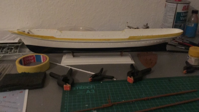

So ich hab ein paar Bilder für euch...
@Thomas
ich möchte ja keinen Geschwindigkeits Wettbewerb gewinnen :D ,.. nein gerade bei solchen Geschichten wie den Rumpf, da ist es mir schon lieber wenn der richtig Fest verklebt ist,..und wenn der verzogen ist wird das eben in Etappen gemacht, so das der sich anpasst.
Also wie gesagt der Rumpf ist soweit geklebt, jetzt folgt dann noch das Schleifen,...
parallel hab ich schon mal angefangen die Masten zu kleben, da diese keinerlei Führungen in den Bauteilen haben hilft da nur genaues kleben und viele klammern...
Auch die Aufnahme für den Bugspriet wurde eingeklebt,.. über das Teil musste ich doch ein wenig länger nach denken. In der Bauanleitung war leider nicht so ganz genau zu erkennen wo denn diese Aufnahme jetzt genau hin muss, und beim zusammen stecken hatte ich das Gefühl das der Bugspriet doch etwas zu Kurz geraten ist. Beim vergleichen mit den Bildern der gebauten bei Revell kam ich dann aber doch zur passenden Position.

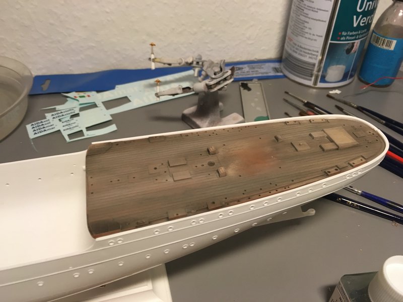

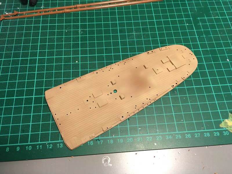

Jetzt hab ich mal Probeweise ein Deck gestaltet....
Als erstes mit dem Beige von Tamiya lackiert..
danach ein bisschen mit den Schwarzen Pigmenten von Revell gearbeitet.
da ich doch überrascht war wie dunkel das Deck mit einmal wird hab ich noch ein wenig weiß mit eingebracht, wodurch die gesamt Farbe auch ein wenig blasser wird.
Ich finde für den ersten Versuch ist das Deck gar nicht mal so schlecht geworden. 100 Prozentig zufrieden bin ich damit noch nicht, was mich daran aber noch stört kann ich noch nicht so ganz sagen. Zu dem Bild noch, das weiß erscheint auf dem Bild stärker als es in Natura ist. Ich denke das hängt mit der Bild Belichtung zusammen.

Hat keiner Meinungen zu dem Deck ? :nixweis:
Dienstag, 31. Januar 2017, 19:22
Also mir ist es zu kontrastreich bzw. die dunkelen Stellen zu dunkel, wo es heller ist, sieht es gut aus.

Okay also im Prinzip passte mein Grundton nur halt deutlich weniger Kontraste und dafür eine recht gleichmäßige Farbe .... mal sehen ob man das hinbekommt :abhau: :idee:
Mittwoch, 1. Februar 2017, 07:51
Das Problem bei der Herstellung eines gleichmäßigeren Farbtones bei dieser Methode könnte die vielen angespritzten Erhebungen auf den Decks sein. Ich nutze zum Abwischen der Farbe neben Lappen auch Wattepads, Q-Tipps normal und Q-Tipp-ähnliche Stäbchen von Tamiya.

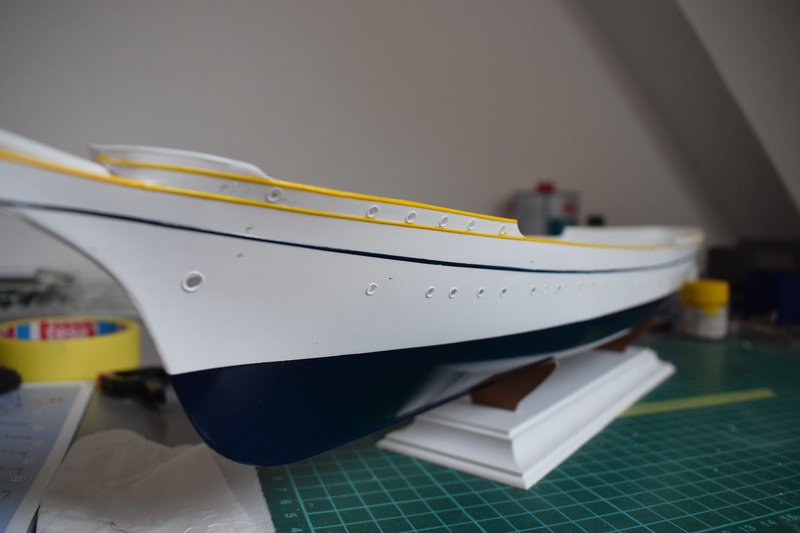

Moin zusammen,
puhh das letzte Update liegt ja schon lange zurück, aber leider komme ich im Moment auch nicht so wirklich zum bauen :(
Nichts desto trotz hab ich es irgendwie mal geschafft den Rumpf fürs erste zu lackieren, ein paar kleine stellen müssen noch ausgebessert werden, die Decals kommen auch noch angebracht und zum Schluss folgt noch der Seidenmatte Klarlack. Trotzdem bin ich mit dem Ergebnis bislang sehr zufrieden.
Wie am Anfang mal geschrieben halte ich mich an den Aktuellen look.
