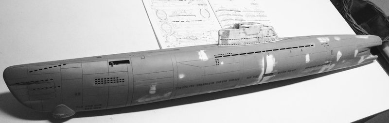

Samstag, 28. Januar 2017, 20:51
Ich hab mal wieder etwas Zeit und Ruhe gefunden um am Modell weiterzumachen.Ich habe jetzt fast alle Ätzteile vom Rumpf verbaut.
Die Ätzteile müssen noch später fein gespachtelt werden , die Grundierung ist nur drauf um die Fehler, Spalten besser zu erkennen.
Die Rumpfhälften werden erst gespachtelt , wenn ich das Deck eingebaut habe
Ich habe als nächstes das Deck rausgeschnitten
Das Deck wurde entfernt weil ich es durch eine neues ersetze werde. Das ist denn schön grade und ich kann besser die Ätzteile vom Deck verbauen.
Die Teile werden ins neue Deck gebaut.
Ja das wars erstmal für heute :prost: . Viel Spaß

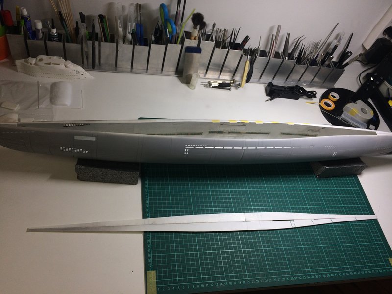

Donnerstag, 2. Februar 2017, 23:01
Ich habe jetzt das neue Deck aus Plastikplatten herausgeschnitten
Das Deck passt soweit :ok:
Ich hatte erst überlegt nur die großen Öffnungen zu bohren ,aber ich denke spätestens nach dem Lackieren bin ich froh das ich auch die kleinen gebohrt hab.
Zwischen den Ätzteilen hab ich 0,2er Sheet verbaut damit ist alles schön Plan.
Das Deck wird aber noch nicht verbaut, weil noch Verstrebungen und das Tiefenruder verbaut werden im inneren.So das wars erstmal heute.Bis später. Grüße
Sonntag, 12. Februar 2017, 20:27
Am Wochenende ging es ein bißchen weiter bei mir. Als erstes hab ich dort wo das Tiefenruder sitzt ein bißchen " Mechanik " nachgearmt. Aus ein paar Rester wurde schnell etwas gebaut, damit es später realistischer wirkt. Ich habe nicht viel Originalbilder gefunden ,darum ist das reine Erfindung
Als nächstes war das Balkongerät an der Reihe
Aus diesem guten Stück "schnitzte" ich die 2 Teile für das Balkongerät. Die Teile anzupassen an den Rumpf war echt spannend :) .
Habe dort wo die Hydrophone saßen erstmal 1 mm Bohrungen gebohrt, vielleicht hat jemand eine gute Idee was ich als Hydrphone einsetzen kann ( evtl kleine Stiftnägel ? )
Im großen und ganzen bin ich ganz zufrieden. Es hätte aber evtl ein bißchen höher sitzen können.Das Deck hab ich jetzt auch schon verbaut und jetzt geht das spachteln los ;) . Ich habe mir jetzt ein Wachsspachtelgerät bestellt und hoffe das es mit viel Arbeit erleichtert. Das Gerät kommt die Tage und ich werde berichten wie es sich macht. Das wars mal wieder. Bis dann

Dienstag, 28. Februar 2017, 21:56
Hier mal wieder ein Lebenszeichen von mir :)
Das Deck ist jetzt verbaut und die Deckel der verschiedenen Deckluken angebracht
Bild entfernt, da bei weitem zu groß (Der Rheinenser, Moderator)
Habe noch verschiedene Gravuren und Nietreihen in den Rumpf hinzugefügt.
Die ersten Poller wurden gebaut. Habe die Rohre schön weit aufgebohrt, damit die Poller schön Tiefe bekommen
Hier sieht man gut das ich mit dem Wachsspachtel gespachtelt habe. Bin damit sehr zufrieden , macht sich echt super ! Der graue Füllwachs ist allerdings nicht sehr hart und man muss aufpassen das man nicht wieder Riefen rein bekommt. Für normale Spalten beim Modellbau ist es aber perfekt, ich kann es empfehlen !
