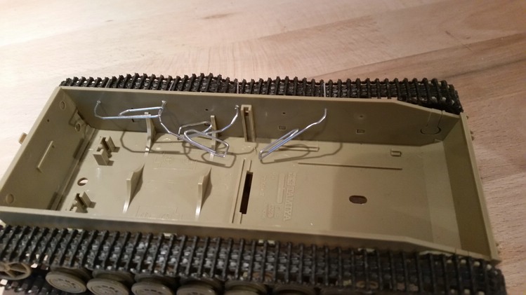

Mit ein wenig Spielerei kannst du sogar das Typische durchhängen der Kette simulieren:
Hier habe ich das mit Büroklammern gemacht welche ich durch Löcher über die Kette geschoben habe: (Lackierst du diese nachher mit sieht man davon eigentlich fast nichts mehr)
