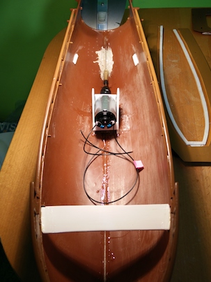

Montag, 20. Februar 2017, 19:03

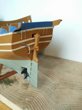

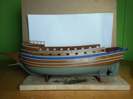

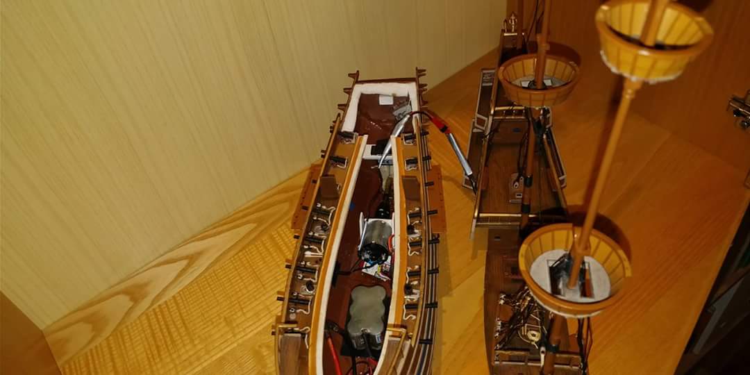

Kurzes Update zum Projekt
Dies soll KEIN Baubericht werden! Ich möchte nur kurz den Fortschritt meines Projektes vorstellen.

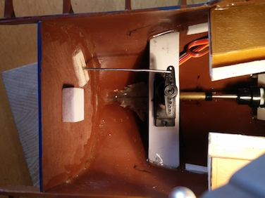

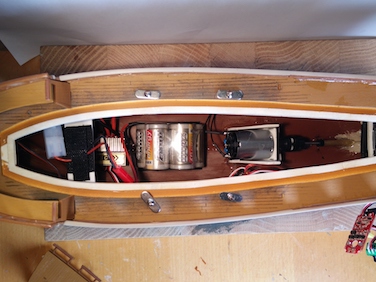

Nach vielem Recherchieren und vielen Aufklärungsgesprächen mit Conrad-Mitarbeitern hab ich mir das nötigste Wissen angeeignet, um mein gigantisches Vorhaben zu beginnen. Zuallererst ermittelte ich die Traglast des Schiffes. Daraus ableitend kannte ich das Maximalgewicht der RC-Komponenten. Nach weiteren stundenlangen Recherchen und Überlegungen, kaufte ich schließlich alle nötigen Teile und so konnte das große Basteln anfangen. Ganz schön teuer das Zeugs :motz:
Das Einbauen und Einkleben der Schiffsschraube samt dem Stevenrohr hat mich in der Tat eine Menge Nerven gekostet. Es waren auch mehrere Versuche nötig, um eine passende Motorhalterung zu basteln. Aber letzten Endes hab ich es geschafft.
Nach Zusammenkleben der beiden Rumpfhälften wurden die restlichen RC-Komponenten mittels Klettbändern fixiert --> es hält und ist austauschbar :ok:

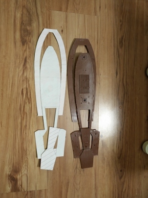

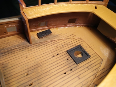

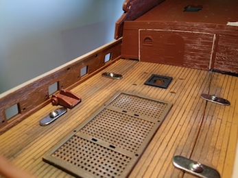

Weiters bestand da die Frage, wie ich an das Innere des Schiffes komme, wo doch die Takelage und die ganzen Schiffsaufbauten ein nicht ganz unbedeutendes Hindernis darstellen. Dazu habe ich mir folgendes überlegt:
Meine Idee wurde zuerst auf Pappe und dann auf das originale Deck übertragen.
Der Mittelteil wird mitsamt dem gesamten hinteren Aufbau, den Masten (+Takelage) und einem Ausschnitt des vorderen Aufbaus angehoben. So kommt man gut an die Komponenten des Schiffes. Mittels zwei Dichtungsgummis, welche sowohl am Mittelteil, als auch an Verlängerung des äußeren Teils des Decks angebracht wurden, bleibt das Innere des Schiffes vor Spritzwasser geschützt.
Die Verankerung der beiden Decksteile habe ich mit diesen Metallplättchen gemacht. Das funktioniert ganz gut.

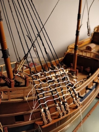

Hier sieht man auch, dass die Kanonen gestutzt werden mussten. Aber solange dies kein Schiffsexperte sieht, fällt es nicht auf. :ok:

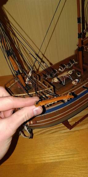

Die Seile (Ich nenne das jetzt mal so), welche mit dem Rumpf und dem vorderen Teil des Schiffes verknüpft werden müssen, werden absteckbar sein. Ich denke das ist machbar und relativ praktisch. An dieser Stelle möchte ich mich entschuldigen, dass ich das nicht näher erklären kann. Dies ist leider nicht so leicht, wenn man das Schiffs-Fachjargon nicht kennt :whistling:
Das ist der ON/OFF-Schalter, welcher sich ganz unauffällig hinter der Wand befindet. Mit dem Finger kommt man gut hin und wasserfest ist er auch :)
So schaut das Ruder aus:
Zum Schluss zeige ich euch noch, wie ich das Problem mit den Löchern im Bug für das Ankertau gelöst habe. Aus einer Polystyrolplatte habe ich zwei "Würfel" gebastelt, welche innen schwarz angemalt und im Schiffsinneren auf die Löcher geklebt wurden. Vorher habe ich noch jeweils ein Loch hineingebohrt, durch welches das Tau hindurchgezogen wurde. So kann kein Wasser eintreten und es schaut trotzdem imposant aus. Hier die Bilder:
Übrigens wurde das gleiche Prinzip beim Ruder verwendet.
Es liegt noch viel Arbeit vor mir. Vieles auf den Bildern muss noch überarbeitet und überhaupt erst angemalt werden. Ich bin sehr zuversichtlich, dass es ein großartiges Schiff sein wird. Eine inoffizielle "Jungfernfahrt" hat das Boot auch schon überstanden. Es ist fahr- und manövrierfähig. :thumbsup:
Für mein erstes RC-Bott bin ich soweit ziemlich zufrieden. Für eine ehrliche Kritik und Tipps für den weiteren Verlauf des Projektes wäre ich euch sehr dankbar.
Freundliche Grüße, Gerard
Dienstag, 21. Februar 2017, 08:38
Wird doch ganz gut ... technisch ist alles Wichtige geschafft ... der entfernbare Decksausschnitt folgt der Funktion.
Ein Dichtigkeitstest mit geschlossenem Rumpf und ohne elektrische Komponenten wäre sinnvoll .... man glaubt gar nicht wo überall Wasser reinkommt.
bis jetzt fährt es auch gut weil der Schwerpunkt noch unten liegt ... bis jetzt hast du eine Art altertümliches Motorboot.
Aber ab jetzt baust du nur noch Teile oberhalb der Wasserlinie ein ...
damit wird praktisch jedes noch so kleine verbaute Teil den Schwerpunkt nach oben verlagern und die Chance auf ein Kippen erhöhen.
Vermutlich wirst du noch eine Menge Gewicht ganz tief unten benötigen ... ich glaub nicht , daß die paar Akkus da unten ausreichen.

:abhau: .. das Video ist ja der Hammer.. aber es hat mich auch ein wenig verunsichert.. War das eine Andeutung darauf, dass mein Projekt auf eine Sackgasse zusteuert? ;(
Eine Dichtungsprüfung wäre keine blöde Idee, stimmt schon. Ich konnte das geteilte Deck jedoch nicht gut provisorisch anbringen.. Für einen guten Halt musste es schon angeklebt werden. Danach käme ich aber nicht mehr gescheit mit den RC-Komponenten hinein.
Der Schiffsrumpf inkl der Elektrik und des Decks wiegen zusammen ca. 800g .. Alles was noch dazukommt, wird voraussichtlich nicht mehr als 400g wiegen.. Aus diesem 2:1 Verhältnis erhoffe ich mir eine gewisse Stabilität des Schiffes. Vor allem kann ich ja immer noch ein Schwert anbringen. Dieses sollte aber nicht mehr als 100g wiegen. mit 1,3kg wäre das Wasser bereits über der von mir angezeichneten Wasserlinie.

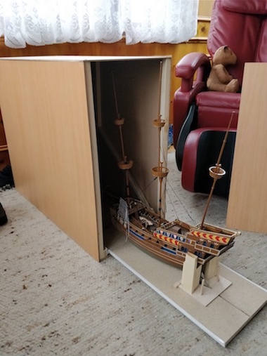

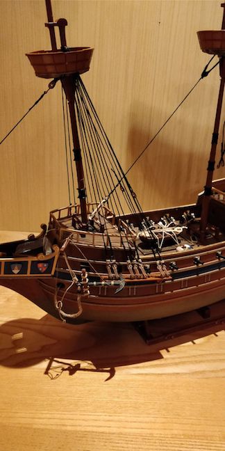

Sonntag, 18. Februar 2018, 17:47

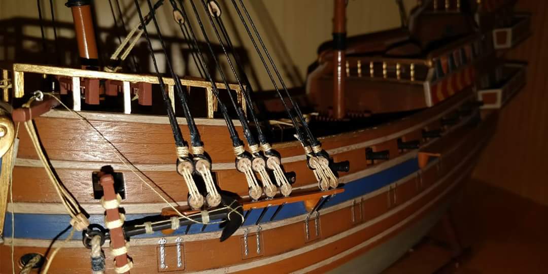

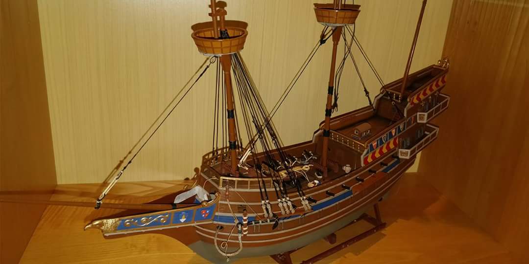

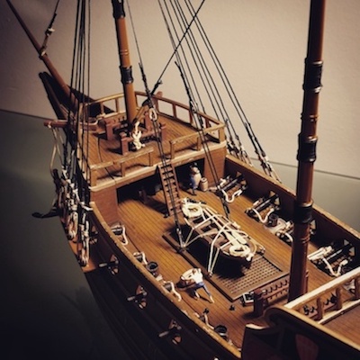

Ein kleines großes Update !
Hallo liebe Gemeinde!
Lang ists her als ich euch das letzte mal auf den neusten Stand gebracht hab.. nun ist es wieder soweit!
Im Jänner des letzten Jahres habe ich mit dem Projekt angefangen und habe immer wieder mal mit längeren Pausen daran gebaut.. Hab nebenbei drei andere Schiffe fertiggestellt :lol:
--> Bei der Galeone fehlt nur noch die Takelage und die Segel!
Hier nun Bilder und ein Video, denn: Bilder sagen mehr als tausend Worte !!
Viel Spaß und ich hoffe auf rege Kritik/Lob :D
