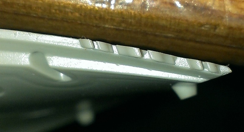

Leichte Formtrennfugen, schnell verschliffen
Die Klüsen stehen nicht rechtwinklig zur Bordwand, sondern zur Schiffslängsachse, formtechnisch bedingt. Ich habe aber nicht das ganze Profil berichtigt, dann wäre nicht viel übrig geblieben, sondern nur die Öffnung und den Übergang zur Bordwand, vieleicht denke ich auch daran, ein Bild zu machen... :pfeif:

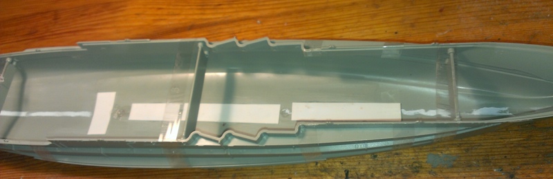

Die Hälften passten ganz gut zusammen, es gibt aber kaum Fixierpunkte, habe deshalb mit Sheetstreifen ausgeholfen. Von den Spantenschottenquerstreben habe ich vorsorglich oben einen Streifen abgeschnitten, habe irgendwo gelesen, die würden bei der Montage des Decks stören, sieht aber nicht so aus. Die ganze Geschichte ist jedenfalls ausreichend stabil, auch wenn man Wasserlinie baut.

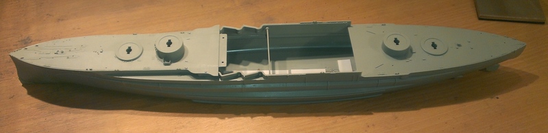

HMS Warspite-Zwischenstand
Mahlzeit allerseits!
Die Bullaugen sind offen, weiteres am Rumpf:

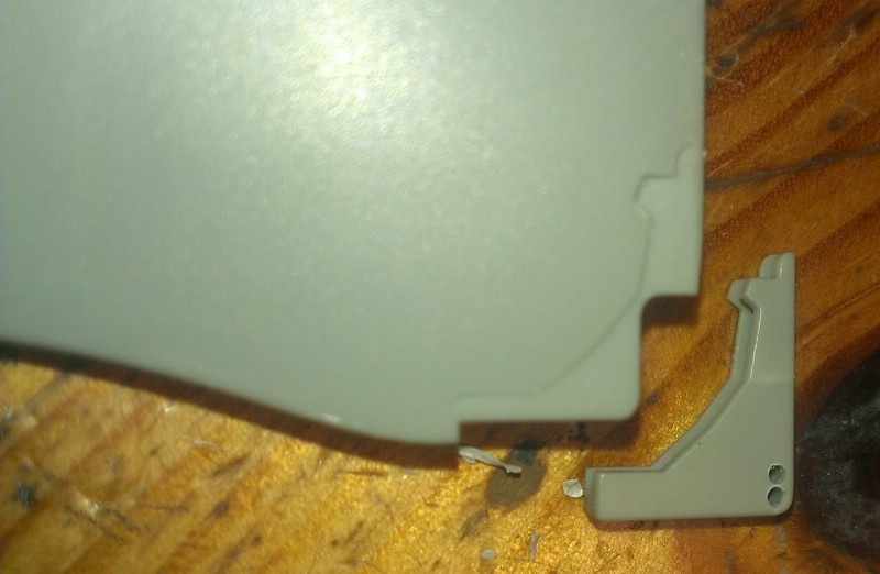

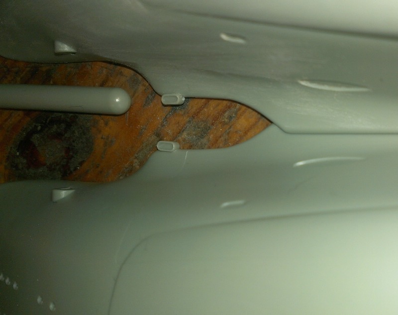

Die Aufnahme für´s Minenräumgeschirr ist ungewöhnlich massiv, wahrscheinlich ist das Teil nach jeder Kollision dicker geworden...
Gute Passgenauigkeit, das reinste Vergnügen. Schön ist auch, daß die Wellenböcke von Hause aus abgerundete Kanten haben.

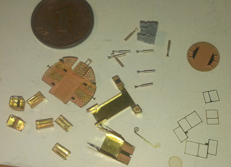

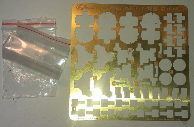

Am Beginn einer richtigen Ätzteilschlacht steht meist ein Gemetzel, so auch hier:
Ich mach das ja nicht gerne, aber muss nunmal sein...
Faul, wie ich nunmal bin, habe ich mit dem Dremel grob vorgearbeitet und den Rest mit der Feile gemacht. Die Kunst dabei ist, wie bei jeder Schleifarbeit, rechtzeitig aufzuhören. Sicherheitshalber habe ich die Löcher dann noch verspachtelt, dazu von oben Klebeband drauf und von unten zugeschmiert, ging ohne weiteres schleifen.
Details an den Decks, die nachher nicht im Weg und nicht zerstörungsgefährdet sind, bringe ich auch schon an.

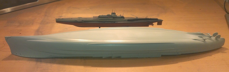

Aktuelle Werftbelegung, Fertigstellung der Surcouf ist noch eine halbe Stunde Arbeit, aber man kommt ja zu nix!
War nämlich tierisch neugierig, wie sich die Flyhawk-Teile verarbeiten lassen, um es vorweg zu nehmen, sehr gut.

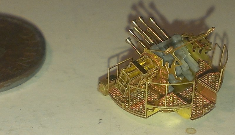

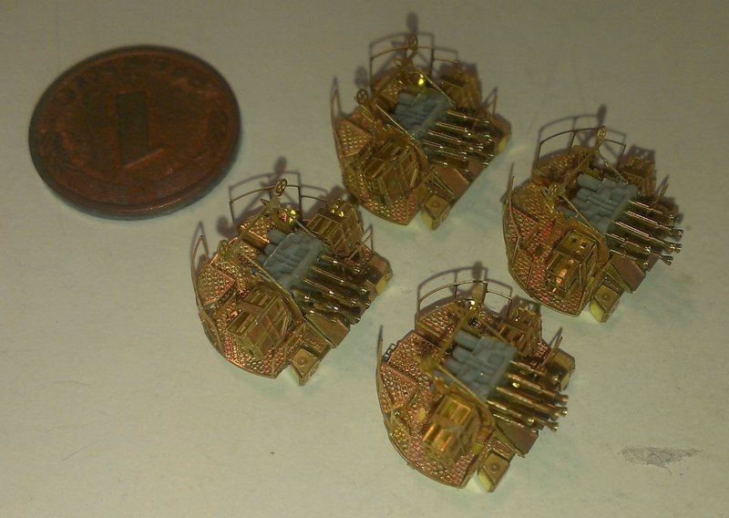

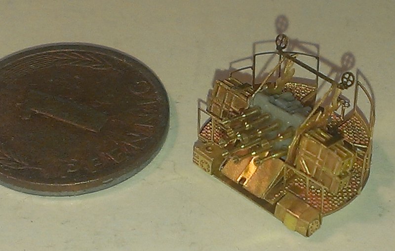

Die Anleitung beginnt ausgerechnet mit meinem Angstgegner, den 40mm-Achtlingen.
Pom-Pom, Pom-Pom, Pom-Pom.....
Teile für eine.
Messingoregami für Fortgeschrittene.
Zeitaufwand für eine etwa 2 Stunden, 3 more to go...

Ein wie immer aufregendes Ätzteil-Spektakel...I'm lovin it !!!
Ich fürchte, du hast mich auch hier wieder an der Backe.... :D
Sonntag, 15. Januar 2017, 09:15
Genial, Jochen! :thumbsup:
Hast Du den Knoten schon wieder aus den Fingern raus? :abhau:
Gruß, Olaf
Beiträge: 3 643
Sonntag, 15. Januar 2017, 09:22
Das Geschütz sieht klasse aus!
Was für eine Fummelei!

Ich danke Euch, tut gut!
Finger und Sehnerv habe ich noch gar nicht wieder entknotet, es sind ja noch 3 davon zu machen.
Muss aber auch noch ein Lob an Flyhawk loswerden, das Geschütz sieht nicht nur besser aus als das von Eduard (die gedrehten Rohre machen viel aus), es ist auch leichter zu bauen, die Aufteilung ist gut durchdacht.

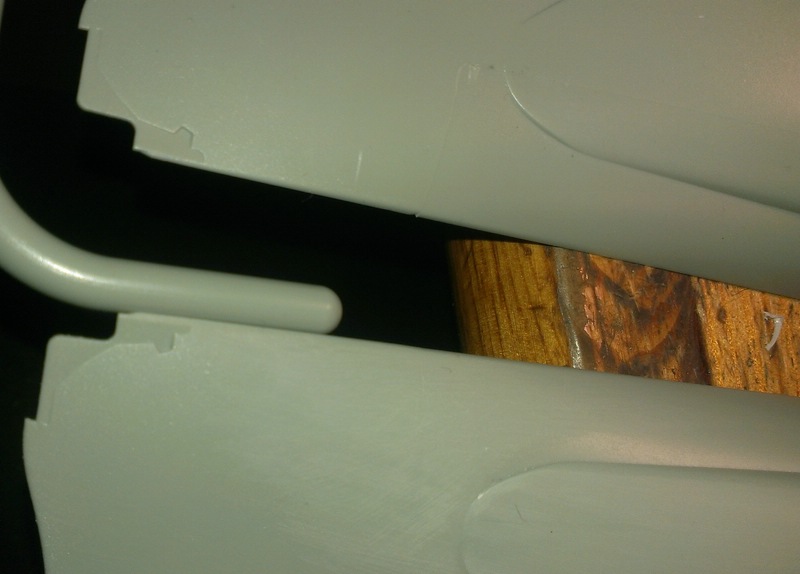

Aber die Ruderblätter :evil: -lässt Du die so dick?

Jaha, die Ruderblätter....
Da bin ich mir noch nicht sicher (sind nur gesteckt), ich suche noch Trockendockbilder (auch von Schwesterschiffen) der ganzen Sektion, weil auch die Propeller etwas seltsam geformt sind, die Flügel sind fast dreieckig. Möglich erscheint mir das, damals wurde durchaus noch rumexperimentiert, Hydrodynamik steckte noch in den Kinderschuhen, aber ich wüsste es gern genauer.

Micropussel :cracy: :respekt: :thumbsup: Machst du das eigentlich mit ner Lupe oder Mikroskop ??
Heiko
Sonntag, 15. Januar 2017, 22:26
Oh man Jochen, da wird mir beim zugucken schon schwindelig.. :P
Echte super Fummerlarbeit!!! Und dann noch so grandios sauber gearbeitet... :ok:
LittleSmiet :party: jo-ho!
Montag, 16. Januar 2017, 00:15
@Heiko: Noch reicht eine Billiglesebrille und gutes Licht, viel davon!
@René: Wart´s ab, da kommst Du auch noch hin! Flower-Power!

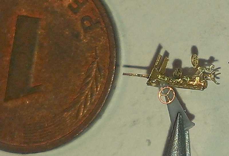

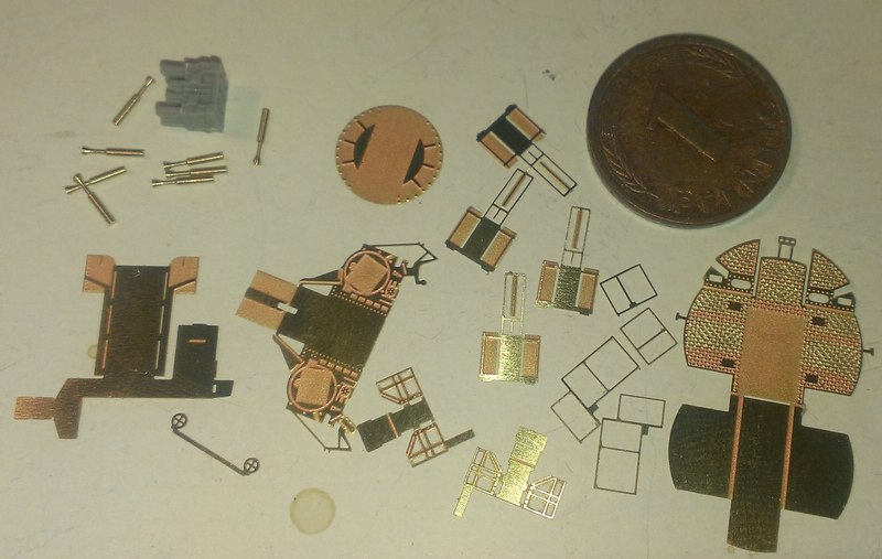

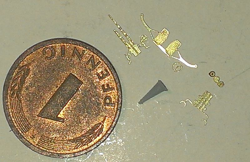

Teile für eine 20mm-Oerlikon:
Eigentlich nicht mehr baubar, und wenn ich das schon sage....
Davon werde ich, mit Rücksicht auf meine geistige Gesundheit, aber nicht alle 29 hintereinanderweg bauen.
Das Schöne bei dieser zweigleisigen Vorgehensweise ist ja, daß alles in Ruhe trocknen kann.

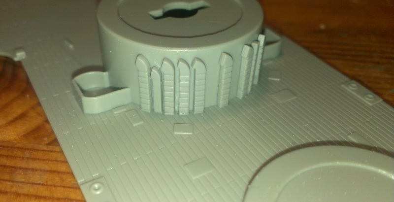

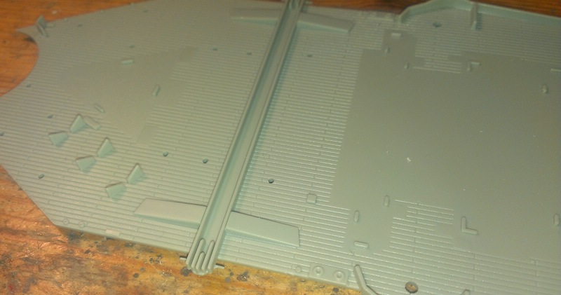

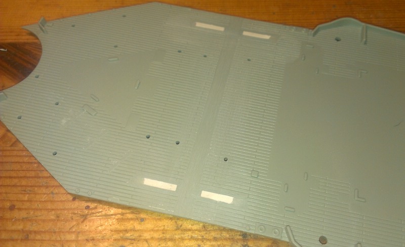

Die Decks passten ohne jede Nacharbeit.
