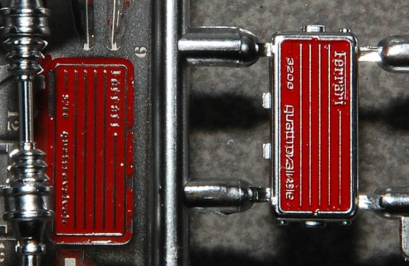

zunächst mal die Sitze, diese haben an den Lehnenflanken ganz fiese Sinker und müssen erst einmal gespachtelt werden
Bis die Spachtelmasse richtig trocken und die Rückseiten der Sitze geschlossen sind, gehts erst mal mit dem Motor weiter. Der Zusammenbau ist etwas tricky, da keine vernünftigen Verzapfungen o.ä. vorhanden sind. Für die obere Abdeckung wurde einmal das Bausatzteil (rechts) eingefärbt und die Kontoren wieder frei gelegt, ebenso wie bei dem Ätzteil inks.
Bei dem rechten Motor wurde dieser Teil weggefeilt und durch das entsprechende Ätzteil ersetzt. Auf den Bildern sieht das Bausatzteil (links) klarer und deutlicher aus, was aber an der Reflektion der Chromteile beim blitzen liegt. Originalgetreuer ist das Ätzteil, denn da sind die Streben breiter und so ist es nun mal im Original auch
Ich wollte dann dem GTS-Motor (rechts) ein wenig Washing verpassen, aber die Farbe lief an den Chromteilen zusammen und blieb nicht da, wo es bleiben sollte. Mit ein wenig verdünntem Smoke von Tamiya ging es etwas besser, aber richtig schön ist was anderes ;(
Der GTS-Motor wird dann auch ein wenig Verkabelung erhalten, während der GTB ooB gebaut wird, damit man auch hier einen Vergleich hat.
