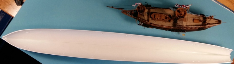

Die Rumpfhälften sind schon allein so lang, das sie nicht mal auf meine "Fotopappe" passen....:
.....und im Vergleich mit der Revell Mayflower..... sieht die May wie eine Nussschale aus....:

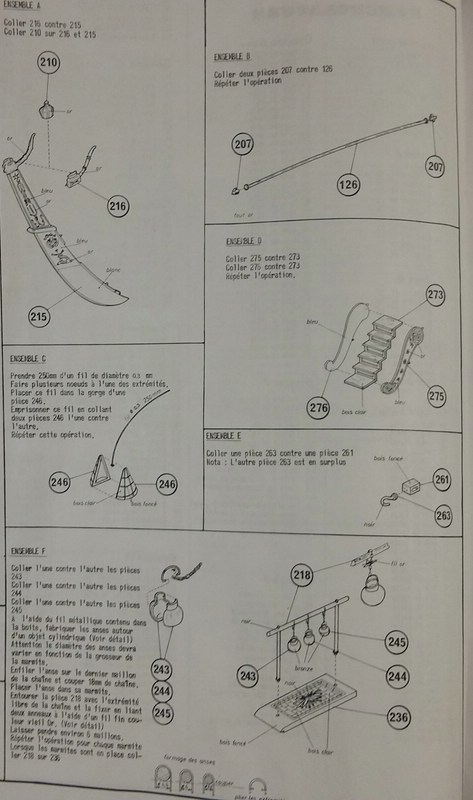

Wow 8o das Teil hatte sogar ´ne eingebaute Rolltreppe? (Teile 273,275,276) :sabber: :grins:

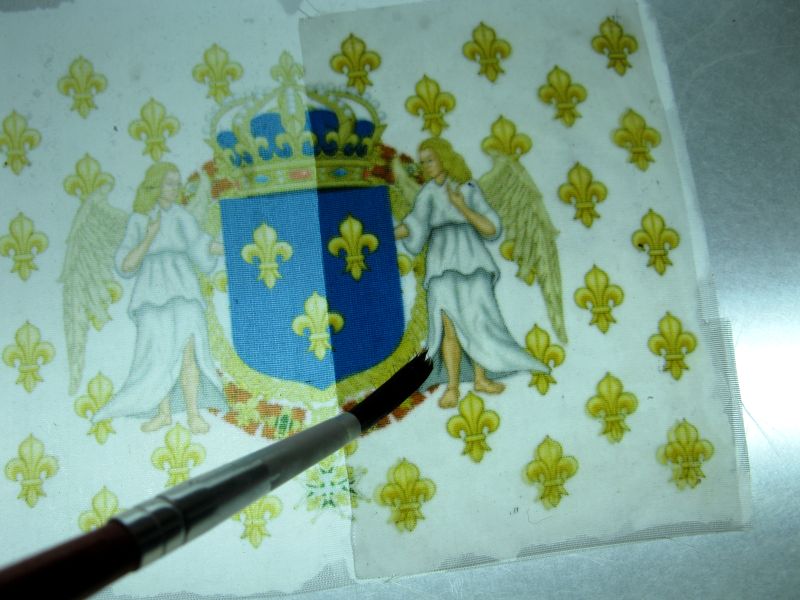

Nur..... Vorder- und Rückseite genau passend aufeinander zu bekommen..... klappt das per Drucker?
Der Druck schlägt durch und ist auf beiden Seiten sichtbar. Wenn man es noch verbessern will,kann man auch einmal normal und einmal spiegelbildlich auszudrucken und die Stoffhälften mit verdünntem Holzleim miteinander zu verkleben. Dann kann man es mit Durchlicht genau passend zueinander ausrichten, funktioniert prima. Hier mal ein Bild von einem ersten Versuch:
Habe nur die halbe Flagge (rechte Hälfte) so gemacht zum Vergleich. Hat auch den Vorteil, dass die Farben satter werden.
Wie gesagt, waren nur erste Versuche. Evtl kann man auch mit den Druckereinstellungen noch mehr rausholen.
Ach so ja, die Ausdrucke sind auch wasserfest.

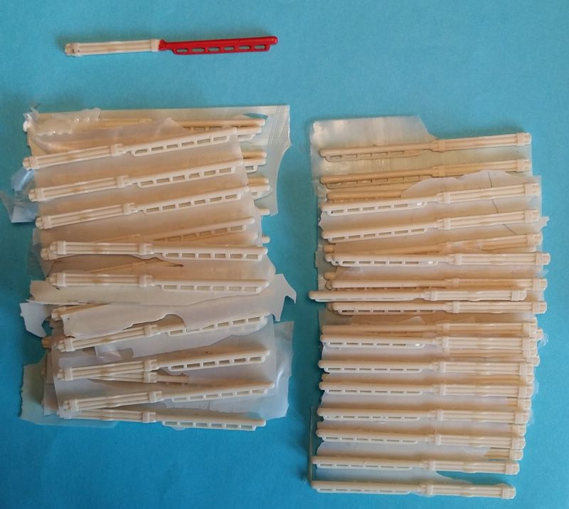

Eine große Baustelle bei diesem Bausatz werden die Ruder werden. Um das zu verdeutlichen, hier die originalen aus dem Bausatz....:
Wie man sieht, ist da nur eine Art Balken, wo eigentlich Griffe sein sollten. Außerdem sieht man auch ziemlich heftige Einsenkungen an den Seiten. Kann und sollte man nicht so lassen. :thumbdown:
Und da kommt wieder der gute Schmidt ins Spiel, der ja viel Erfahrung mit der La Reale hat und eben dieses Ruderproblem erfolgreich gelöst hat. So hat mir Schmidt angeboten die oberen Ruderteile abzugießen, da er die Form dafür noch hatte..... was ich selbstverständlich dankend angenommen habe..... schon deshalb, weil meine Abform- und Abgieß -Erfahrungen eher sehr gering sind. An dieser Stelle noch mal meinen Herzlichsten Dank an Schmidt..... :hand:
So sehen die abgegossenen (Linke und Rechte) Teile aus......:
....und hier ein (von Schmidt) bearbeitetes Teil.....:
Tolle Sache das.
.....noch ein Foto, wo das Teil mal hin soll.....:
Auf Anraten werde ich die Teile.... oberes und unteres Teil...... mit eine dünnen Bohrer aufbohren und mit einem dünnen Metallstift verkleben. Das sollte halten....... ist ja keine Belastung drauf.
Noch ist allein mit den Rudern eine Menge Arbeit zu leisten, aber dadurch das ich nicht mehr abformen muss, eben eine Baustelle weniger.
Fortsetzung folgt......
