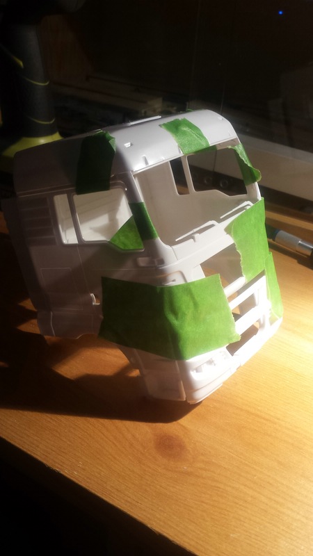

Danach habe ich heute nur noch die Kabine zusammengesetzt
