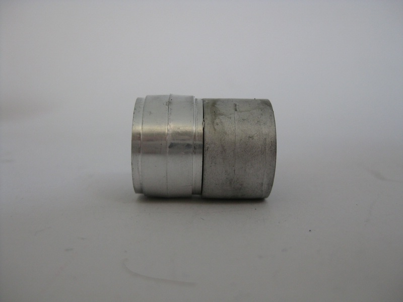

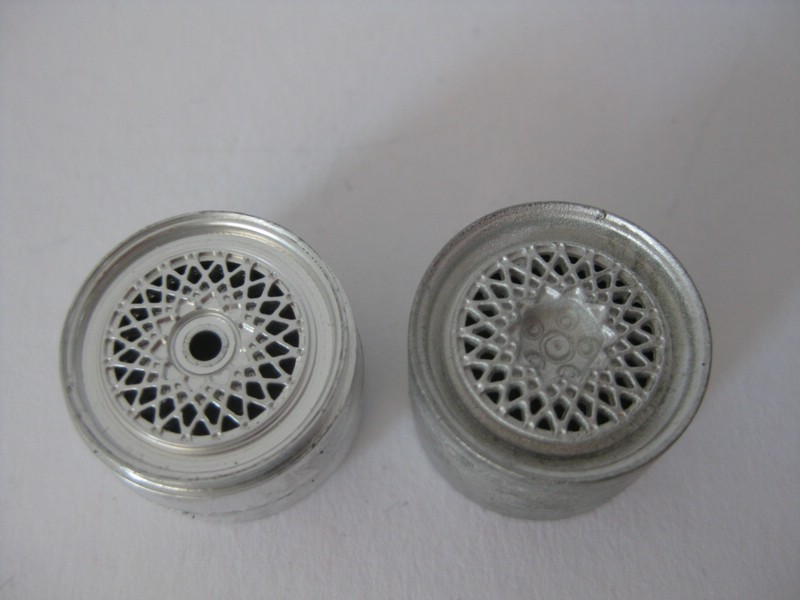

Thema Felgen:
Die Tamiya Sierra Felgen die ich von Heiko bekommen sind in der Tat zu klein, die hinteren hääte ich noch ändern können was die ET angeht, aber leider passt die Größe nicht.
Ich habe mich also erneut auf den Suche begeben und habe bei Spotmodel den letzten Satz BBS Rallye Wheels in 17 Zoll ergattert.
Optisch wirken diese Felgen, wobei die Radkästen immer noch zu leer sind. Ich denke das ich die Radkästen des M3 auch noch ändern werden, denn irgendwie sind sie mir zu groß. Die reifen habe ich von den Sierra Felgen, es werden bei Mike aber noch welche geordert.
Die Sierra Felgen sind am Aussenkranz ca. 18,2/ 18,3 mm im Durchmesser, die Studio27 sind ca. 19,1/19,2 mm.
Ich werde euch weiter auf dem Laufenden halten.
Gruß Henrik
