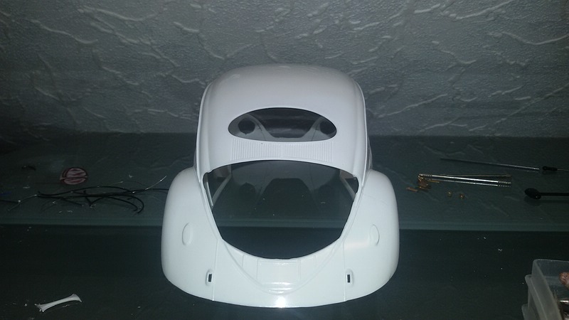

So, nun weiter,
der Brezel ist zum Ovali mutiert. :D

Beiträge: 12 655
Sonntag, 18. Dezember 2016, 16:58

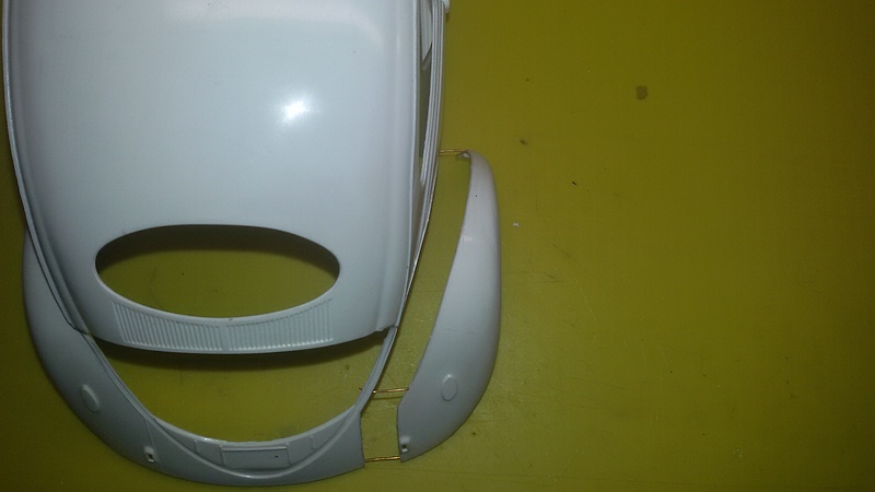

nicht schlecht, aber ist der Fensterausschnitt nicht etwas zu groß?
Von meinem Gefühl her hast du die Gummidichtung mit ausgeschnitten und diese müsste nun wieder dargestellt werden.
Bei Modellen in diesem Maßstab bin ich aber sofort dabei und schaue gern weiter zu.
Beiträge: 2 044
Realname: Marcel
Sonntag, 18. Dezember 2016, 17:15
Hi Marek, ja ich habe die Dichtung mit ausgeschnitten. Diese wird später wieder dargestellt. :)
Das Ovalifenster ist auch etwas größer und anders geschnitten als das vom Brezel, dieses ist oben und unten symmetrisch, das vom Ovali ist oben etwas runder als unten. Oder hab ich mich da geirrt? :huh: :nixweis:
Jedenfalls wenn man die beiden Blueprints oder Fotos übereinander legt, ist das ovale oben anders geformt.

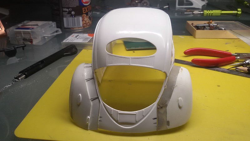

Sonntag, 18. Dezember 2016, 21:26
Auch müssen noch die Kotflügel alle verbreitert, das Auto tiefergelegt und mit den dazu gehörigen Breitreifen versehen werden.
die Idee gefällt mir, da bin ich bei deinem Bau auch wieder dabei :)

Ich habe das mal versucht, bildlich darzustellen, was ich meinte mit den Rundungen.
An der Vorderkante, also hinter den Türen muss ich den Kotflügel ja gerade ansetzen, da sonst ja der Radausschnitt nicht mehr passen würde.
Also ergibt sich eine gerade Verbindung hinten, die ich noch beseitigen muss. Habe überlegt, das Heckblech anzupassen, weiß aber nicht, ob es dann noch dem realen Umbau nahekommt?
Ich hoffe ihr seht, was ich meine. Habt ihr irgendwelche Ideen dazu?

Dienstag, 20. Dezember 2016, 21:12
Hallo, Marcel!
Hast dir wieder ein geiles Projekt ausgesucht! Ganz besonders dabei die breiten Räder :sabber: :sabber: :sabber:
Zu deinem Problem: wenn ich richtig verstanden habe, meinst du, daß das Heck ähnlich rund endet wie bei dem Foto in Post Nr. 4.Dazu hätt ich folgenden Vorschlag: die Aufnahmen der Stoßstangenhalterungen würde ich exakt dort wieder platzieren, wo sie vorher waren. Die Stoßstangenhörner waren, auch bei späteren Modellen, einfach durch die Karosserie gesteckt und am Rahmen angeschraubt. Die "gerade Verbindung", wie du sie beschreibst, würde ich zu gleichen Teilen so anpassen, daß sich eben ein schöner, kurviger Abschluss bildet. Ich meine, es wirkt dann nicht zu aufdringlich, die Räder fänden trotzdem genug Platz und das Gesamtbild bleibt im realistischen Rahmen. Zur Sicherheit solltest du vielleicht noch deinen Auftraggeber fragen, ob er nicht doch Fotos hat, an denen du dich orientieren kannst.
Hoffe, gehelft zu haben.

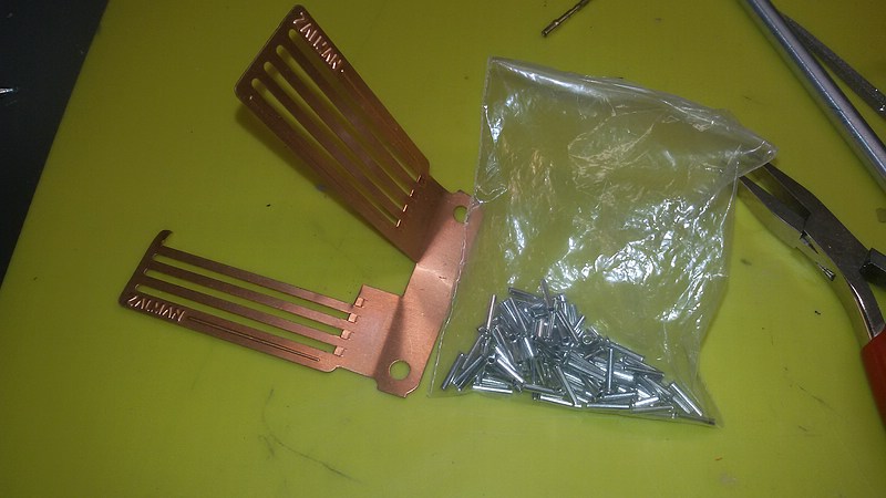

heute ging es weiter. Aber zuerst der Grund, warum ich gestern keine Lust mehr hatte, die Vorderachse weiter zu bauen.
Hier habe ich bereits beide Hebel beweglich, aber sie konnten sich ja nicht bewegen, weil der Stab zur Aufnahme des Achsschenkels ja starr ist. :roll:
Ich hatte hin und her überlegt, dann nochmal im Netz geschaut und die Lösung gefunden. :idee: Man nehme Aderendhülsen und einen alten PC-Kühlkörper (der hatte so schöne Kupferlamellen :D ).
Dann habe ich Löcher in die Lamellen gebohrt, oben und unten um 90 Grad gebogen und die Hülse von oben nach unten in der Reihenfolge Lamelle --> Achsschenkel --> Lamelle durchgesteckt und die Hülse unten breit aufgebogen. :verrückt:
Zum Schluss noch 2 Löcher oben und unten in die Lamellen und Hebel, dann Schraube durch. Das Ergebnis:
Was soll ich sagen, habe die Federung mit einer Umdrehung Vorspannung ausprobiert.......sie funktioniert. :tanz: :party:

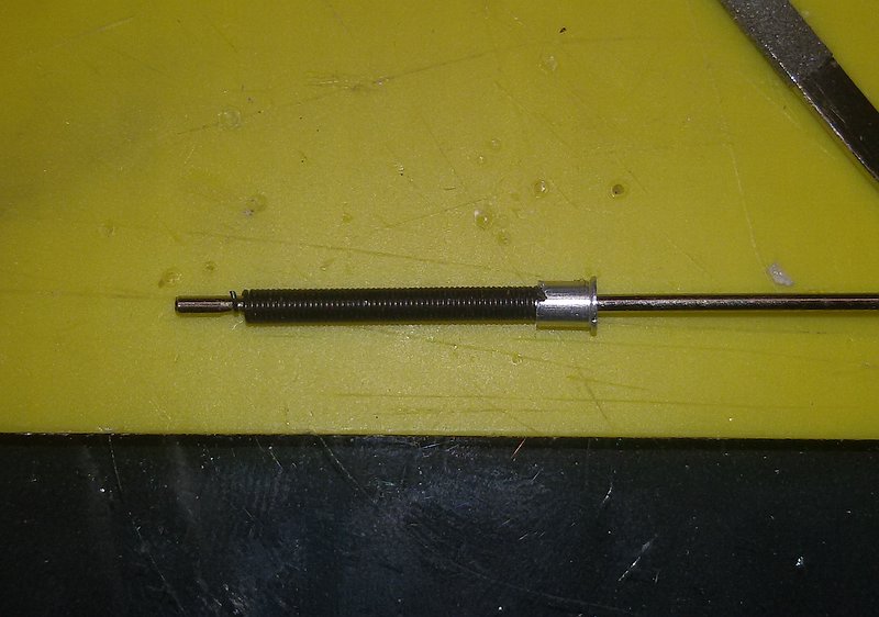

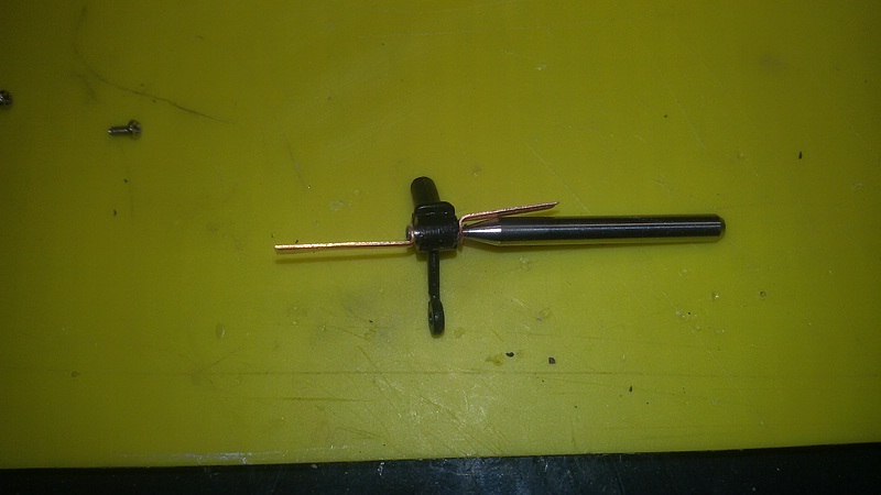

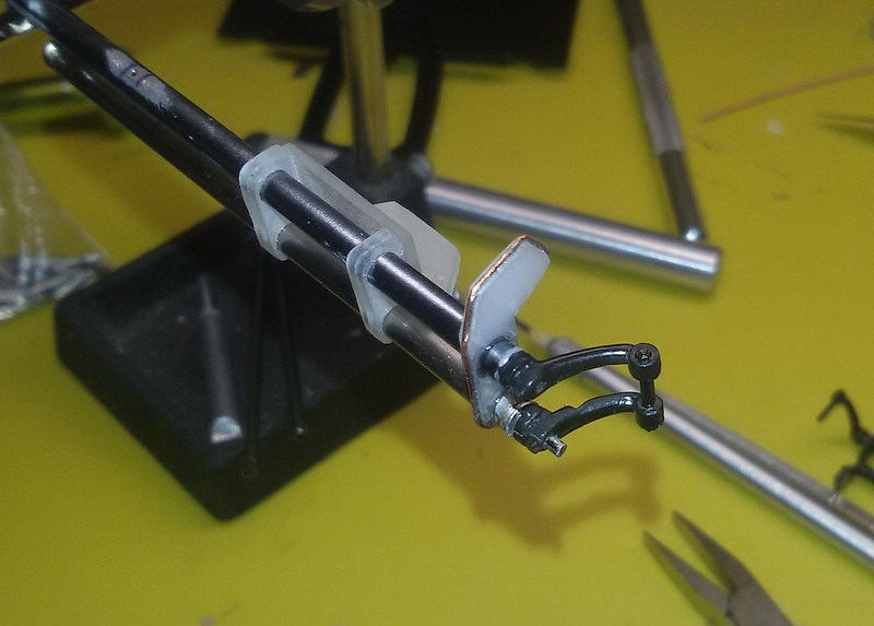

Als erstes habe ich nochmal kurz die Aufnahmen vom Bau der vorderen Achsschenkel.
Hier die Teile,
dann durchgesteckt und meine Methode um die Aderendhülse aufzuweiten. Den Rest hatte ich ja bereits erwähnt.
Vorderachse fertig.
Dann brauche ich ja noch bewegliche Stoßdämpfer. Mittels Antennenrohr und Alurundmaterial zusammengebaut.

bei den vorderen kotflügeln mußt du darauf achten das die scheinwerfer weiterhin mittig auf den kotflüggeln sitzen, auch bei den hinteren würde ich fersichen die rückleuchten mittig zu setzen.
deine vorderachse weiß zu gefallen, wie hast du das mit der drehstabfeder gelöst?
gruß
thomas
Beiträge: 2 044
Realname: Marcel
Sonntag, 25. Dezember 2016, 20:10
Hi Thomas,
schau mal in Post 8 Bild 4. Die Feder ist an dem Stab links fest und an dem rechten Teil hakt sie außen ein. Der Stab dreht sich mit dem Hebel mit, also Hebel hoch -> Feder zusammen -> ergibt Spannung auf der Feder. Je nach Vorspannung kann man auch die Härte dann einstellen. ;)
Nur das äußere Teil ist fest an der Achse.
Sind alles Teile aus alten Feuerzeugen. :rolleyes:

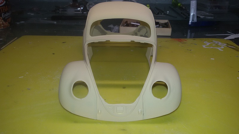

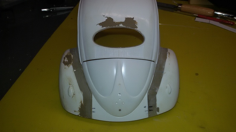

Hallo Fans :) :wink:
Nachdem die Arbeiten am Heck nun soweit erstmal abgeschlossen sind :thumbup: ,

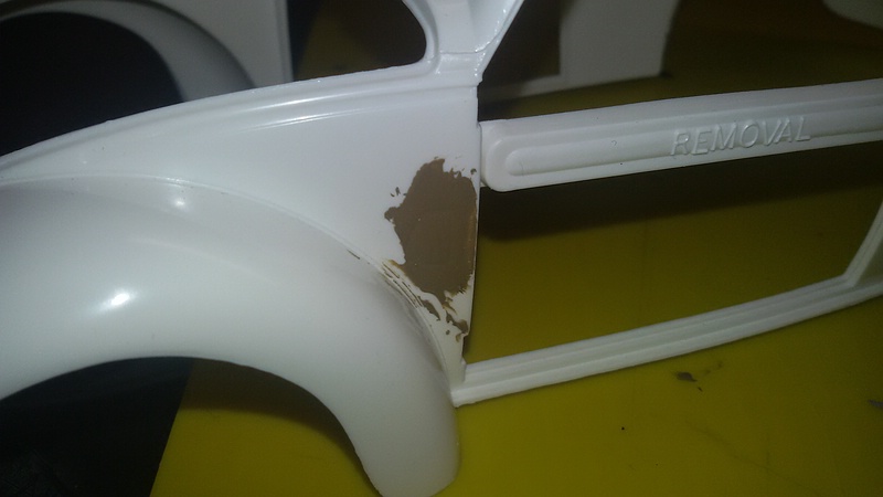

habe ich nun mit der Front begonnen, dazu wurde auch hier der Kotflügel an der Originalkante vom Häuschen getrennt und per Abstandshilfen und Stifte in Position gebracht. Habe dann überlegt, wie ich das mit dem mittigen Scheinwerfern lösen könnte. :idee:
Ich habe dann die Gussnähte noch etwas erkennen können und mir gedacht, das wird was. Also oben und unten Schnitt dann im Bogen rum um das Scheinwerferloch. Anschließend noch das herausgetrennte Teil mittig verstiftet.
Noch schnell alle Löcher verschlossen. :D
Und schnell Spachtel auf das Mosaik drauf. :lol:
Ich hoffe, das es so in etwa richtig ist mit den Scheinwerfern. :nixweis: Mir und dem Auftraggeber gefällt es so.

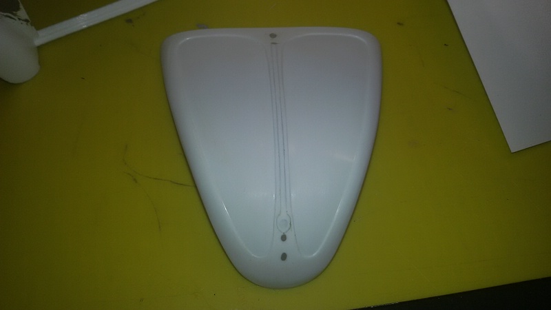

Hallo nochmal vor dem Jahreswechsel, :wink:
habe dem Käfer nun alle 4 verbreiterten Kotflügel verpasst. Und schonmal die erste Schicht Spritzspachtel drüber gehuscht. :rolleyes: ;)
Ich finde, das Ergebnis kann sich schon sehen lassen, auch wenn hier und da noch "Kleinigkeiten" zu schleifen sind. Aber erst mal bis morgen abwarten und den Spachtel trocknen lassen. :kaffee:
Hier die Bilder von der Karo.
Und mit den Hauben.
Was meint ihr? Ich finde, der ist über Weihnachten ganz schön fett geworden. :abhau: :lol:
Scheint ja ne riesen Schleiforgie zu werden :D
Nein, die hielt sich in Grenzen, da ich versucht habe, die Teile so passgenau wie möglich zu machen. :)
Mit zuviel Keksen gefüttert, den Käfer? A bisserl zugenommen hat er schon ... :lol:
Kannst du die Innenseite der Kotflügel auch zeigen? Hast du die auch verspachtelt oder lässt du sie im Rohzustand, weil man ja durch die Räder eh nix sieht?
Dir auch einen guten Rutsch!
Bis später, Peter

Freitag, 30. Dezember 2016, 19:33
marcel
stell mal bitte die karo neben das fertige modell und mach mal ein foto von vorne und hinten, da hat man dann den direkten vergleich wie breit er geworden ist
sieht aber sehr gut aus mit was für füller arbeitest du
