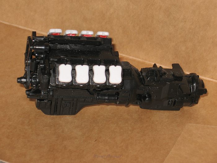

Dann habe ich mir den Motor vorgenommen da der aber noch die alten Deckel hat, habe ich aus Sheet neue angefertigt und getauscht, ist aber erst der erste Schritt da werden noch andere Änderungen vorgenommen.

Nun der Anfang ist gemacht und die neuen Zylinderdeckel machen sich wirklich gut. :ok:

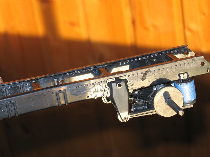

So bei mir ging es auch ein wenig weiter da mein Vorbild über eine Luftgefederte VA verfügt habe ich diese natürlich auch im Model übernommen, soll heißen die VA von Blatt auf Luftgefedert umgebaut. Verwendung haben hierbei 2 Luftfederbälge aus meiner Restekiste und Spritzlingrahmenteile für die Stabis gefunden als Aufnahmen wurden Teile von der Blattfeder genommen.

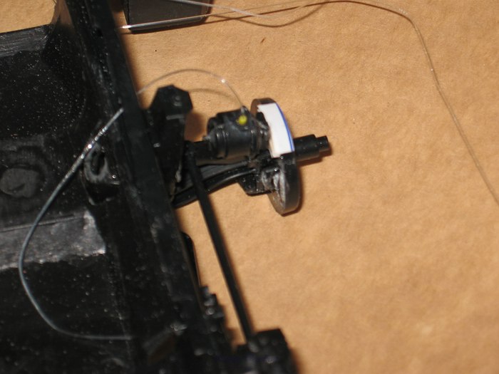

Als nächsten Schritt habe ich mich daran gemacht mal alle Löcher durch zu bohren bei den Leisten wo normaler weise die Sattelplatte verschraubt ist. Als die drinnen waren wurden die Winkel einfach Plan geschliffen, jetzt wird sich so mancher Fragen was das für einen Sinn hat, ganz einfach es gibt heute Sattelplatten die direkt auf dem Rahmen verschraubt werden solche ist beim Vorbild verbaut.

schicker Forschritt an deinen Scania. Mal eine Frage zu der VA. Die Luftbälge sind die von einen Scania? Den orginalen Stbi erkennt mangut wo der befestigt wurde aber der andere sieht man schlecht wo du diesen befestigst hast.
Ansonsten wie gesagt schöner Fortschritt bin gespannt was als nächstes kommt.

Aber ich würde Zeitgemäß zu Scheibenbremsen umbauen. Das lässt sich mit wenigen Handgriffen realisieren...
Das hab ich bei meinen 4er Scania s schon gemacht.
Bei Interesse kann ich dir mal ein Foto davon zeigen ;)

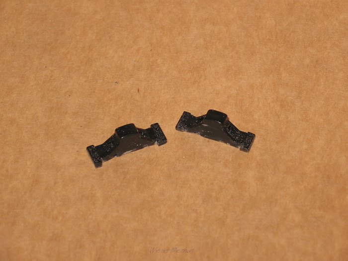

Die nächste Baustelle was ich habe ich die Sattelplatte die ist bei meinen Original nicht auf einer Montageplatte montiert sondern mit den Böcken direkt auf dem Rahmen, deshalb wurden die Böcke von der Montageplatte herausgetrennt und auf gedoppelt damit ich wieder auf die höhe komme, anschließend unten noch einen Streifen angeklebt wo später die Verschraubung nachgebildet wird.

Wegen der Scheibenbremse vor so hab ich die auch schon mal versucht aber hab dann die Felge nicht auf die Nabe bekommen weil der Bremszylinder im Weg war mal sehn ob das bei dir auch der Fall ist.

Danke, @ Scania Fan 87, danke für deine Info auf das hatte ich gar nicht gedacht, und habe es heute mal Probiert mit der Felge dadurch das die die Bremszylinder etwas gekürzt hatte gehen die bei mir problemlos darüber.

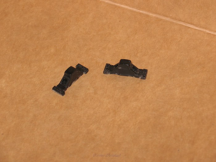

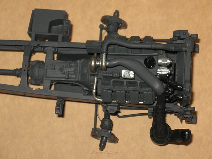

Es geht auch bei mir weiter, der Motor hat noch Leitungen erhalten.
Die Böcke der Sattelplatte haben noch die Verschraubung bekommen.

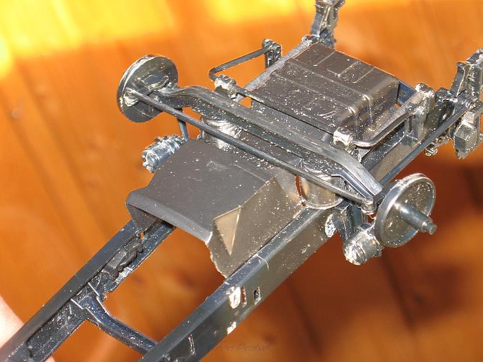

Dann ging es ans Lackieren der Ad Blue Tank wurde zuerst in Schwarzmatt und anschließend alles abgeklebt und die Halterung in Rahmenfarbe lackiert.
Der Kühler wurde zuerst mal in Eisen lackiert anschließend mit Schwarzmatt leicht abgedunkelt und anschließend Abgeklebt anschließend auch in Rahmenfarbe Lackiert.
Dabei gleich den Rahmen und den Motor auch in seinen Grundfarben Lackiert jetzt fehlen noch die Details die Lackiert werden bzw, farblich abgesetzt werden müssen.
Als nächstes steht bei mir die Kotflügel hinten und das Fahrerhaus auf der Liste. Wie immer bin ich für Kritik, Anregungen, und Tips offen
Euch dann einen schönen Abend Lg Werner

Mittlerweile hat auch der Motor seinen endgültigen Platz samt Kühler gefunden auch die Sattelplatte ist dort wo sie hingehört

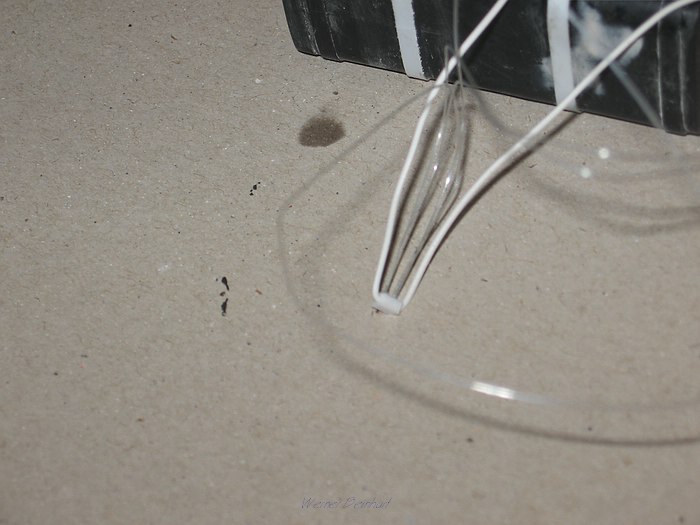

Der Tankgeber entstand aus einen Stück Sheet die Leitungen aus Angelschnüren.

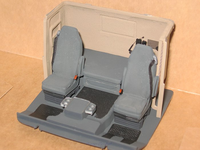

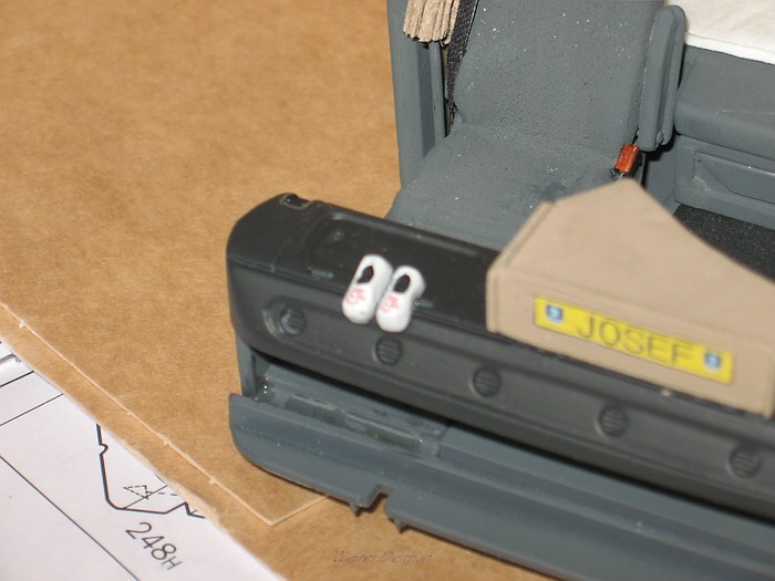

Dadurch das die Sitze die im BS dabei sind vom ersten R sind passen die nicht zu dem Neuen R bzw, Streamline also wurden diese auch in die Richtung der neuen gebracht an der Kopfstütze ein wenig was weggeschliffen, die Rückenlehne etwas begradigt die Sicken mit Spachel gefüllt und verschliffen. Jetzt fehlen nur noch die Kleinigkeiten wie Freisprecheinrichtung, Armlehnen und Gurt.
Die Mittlere Ablage habe ich auch mit den Becherhalter ergänzt.

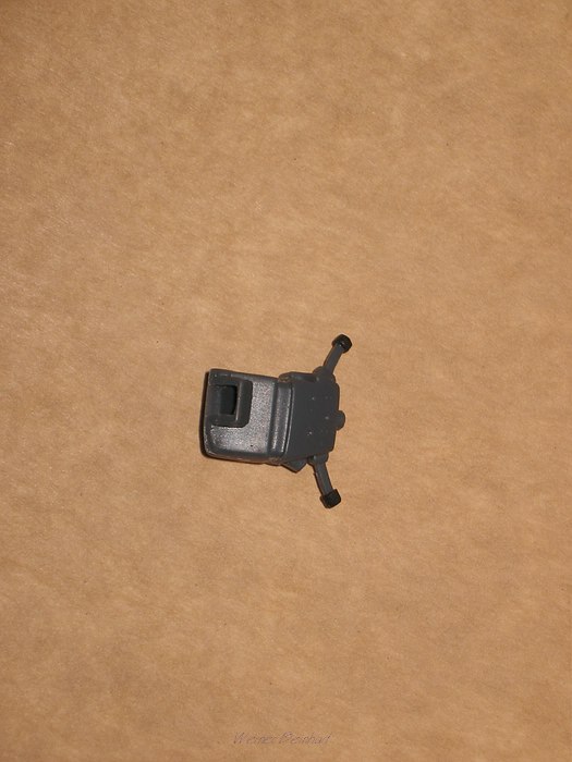

Die Lenkstockhebel mittels Schrumpfschlauch auch in die neuere Richtung gebracht die sind ja an den Enden etwas Dicker die Bedienung für die Automatik.
und alles mal zur Probe zusammengestellt
Als nächstes stehen die Betten auf der Liste die werden höher gesetzt und Breiter gemacht.
So das war es für heute viel Spaß beim Gucken schönen Abend Werner.

Der Umbau zum 16 Liter Motor ist eine gute Idee :ok:
Bleibt dieser so, oder ergänzt du noch ein paar andere Teile wie die Kurbelgehäuse Entlüftung oder das Steuergerät, Dieselfilter und weiteres??

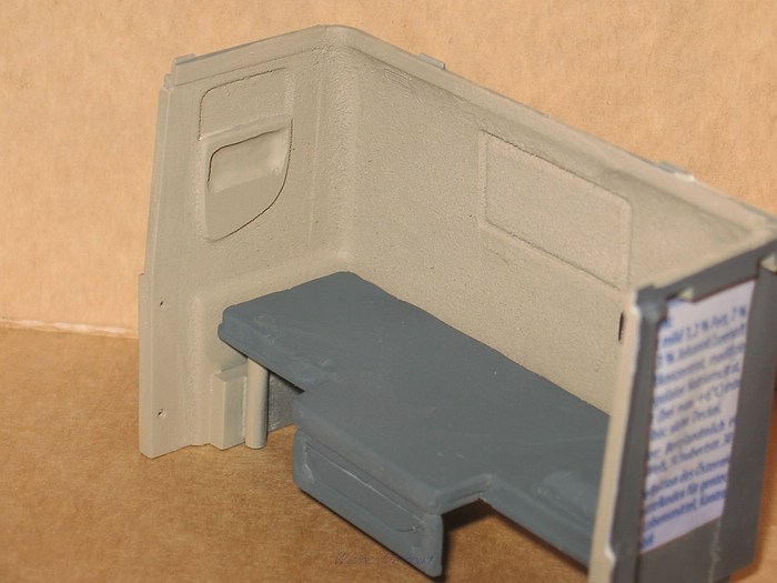

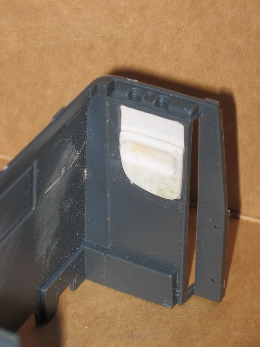

Vielen Dank, freut mich das es gefällt und nachdem mich Markus auf die Ablagen hinterm Bett angsprochen habe habe ich diese auch umgesetzt,
Beifahrer Seite
Fahrerseite alles aus einem Stück Sheet mit 2mm geschnitten und mit meinen Schleifer rausgeschliffen

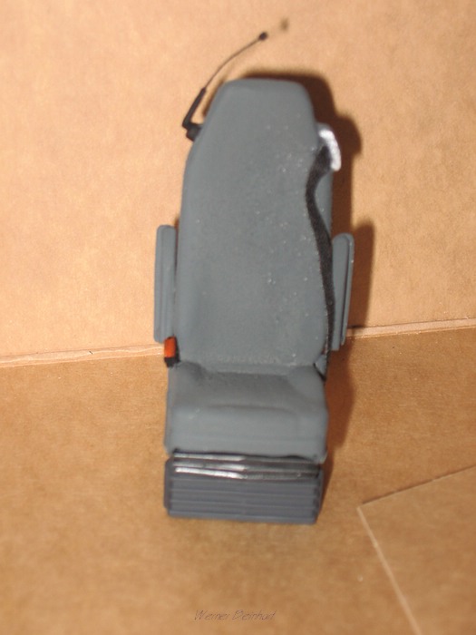

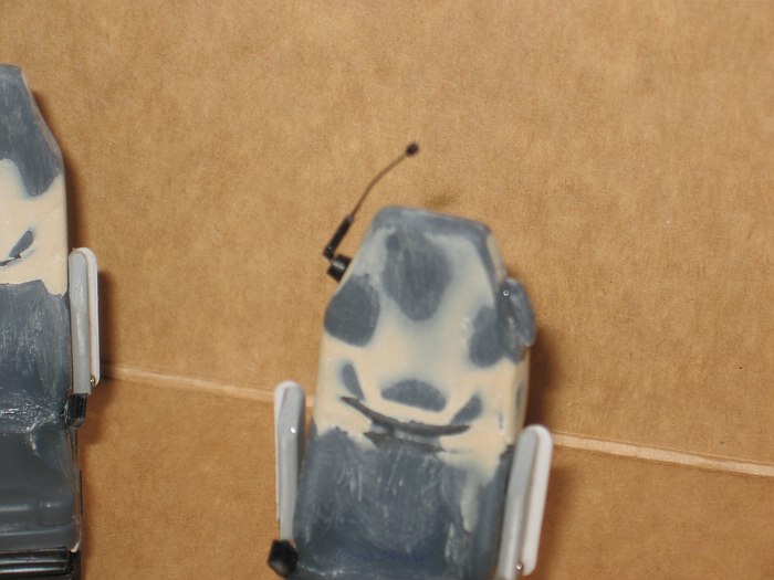

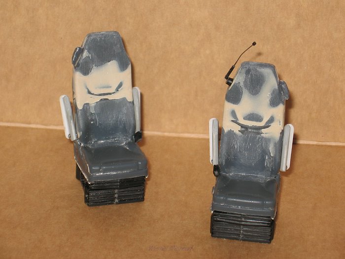

Danach habe ich mir die Sitze vorgenommen die sind ja noch vom alten R also erst mal die Lehne etwas gerader gestellt, dann an der Kopfstücke etwas weggeschnitten und anschließend gespachtelt, nachdem alles wieder verschliffen war habe ich dann die Aufnahme für den Gurt mit Gutschloss und auf der anderen Seite die Freisprecheinrichtung nachgestellt die Armlehnen sind noch lose dran die werden erst nachdem ich die Sitze mit der Mehlmethode bearbeite und anschließen Lackiert habe fix verklebt

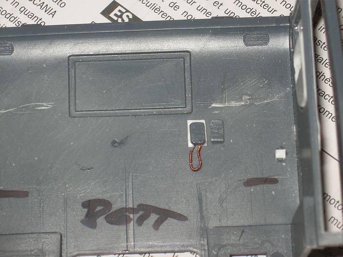

Und zum Schluss hat die Rückwand noch ihr Bedienteil bekommen da kommt nachher noch ein kleines Netz ran auch die Leselampe.
So viel von mir heute bis zum nächsten mal,
Lg Werner

Und dann sagen leute dass ich Detailverliebt bin.... :abhau: :abhau: , im ernst Werner, dein Details sehen sehr gut aus, also die Freisprecheinrichtung sieht lustig aus. :thumbsup:
Grüß Hermann. :wink:

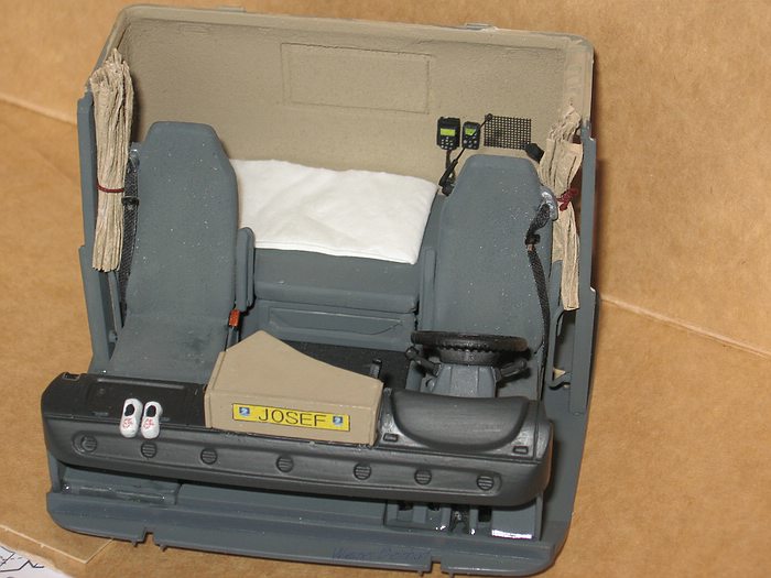

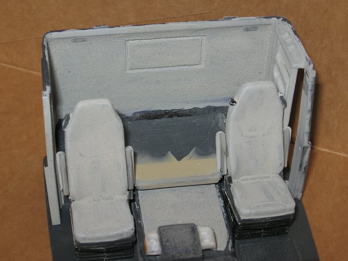

So leute bei mir ging es ein wenig weiter als erstes mal alle Teile mit der Mehlmethode bearbeitet. Soll heißen Teile mit Farbe eingestrichen und solange die Farbe noch feucht ist Mehl draufgestreut überschüssiges abklopfen und Trocknen lassen, die werden jetzt in ihren entgültigen Farben lackiert hat den Effekt als wenn es Stoff wäre.

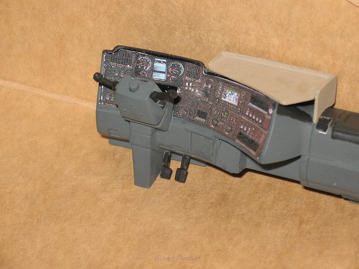

Dann habe ich mit aus Sheet den Tisch für das Armaturenbrett gebaut.
Das Obere Bett verbreitert und anschließend mit dem Plastik von einem Joghurtbecher verschlossen, die Leiter wurden aus Resten nachgebildet.
So das war es für heute wie immer bin ich für Anregungen, Kritik usw Offen. Das nächste mal kommt dann schon etwas Farbe ins Spiel.
Lg Werner

:wink: Hallo Werner,
Deine Details sehen sehr gut aus :ok: Da bin ich auch gespannt auf die Farbe.
Das Mikrophon am Stuhl ist dir sehr gut gelungen :ok:
Schönen Abend noch, Markus

Hallo Leute,
Es ging bei mir auch was wenn auch nur kleinigkeiten aber die haben dafür schön aufgehalten, als erstes habe ich das Decal für das Armaturenbrett neu gemacht das vom BS passt ja nicht mehr zum neuen Design, Hier mal im vergleich mit dem vom BS.
Da mein Vorbild so kleine Holzschuhe Scania Logo am Armaturenbrett hat habe ich versucht auch welche zu schnitzen und es ist mir gelungen ohne Größen Blutverlust.
Funk und Digitacho sind natürlich auch drinnen muss ja sein.
Aus dünnem Papier habe ich die Vorhänge nachgebildet.
Und anschließend alles zusammengebaut.
Als nächstes geht es dann an die Standklima, Außenhaut.
Schönen Abend viel spaß beim gucken Werner:wink:
