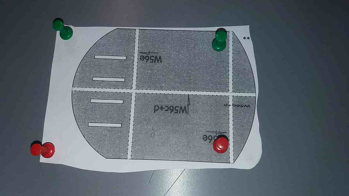

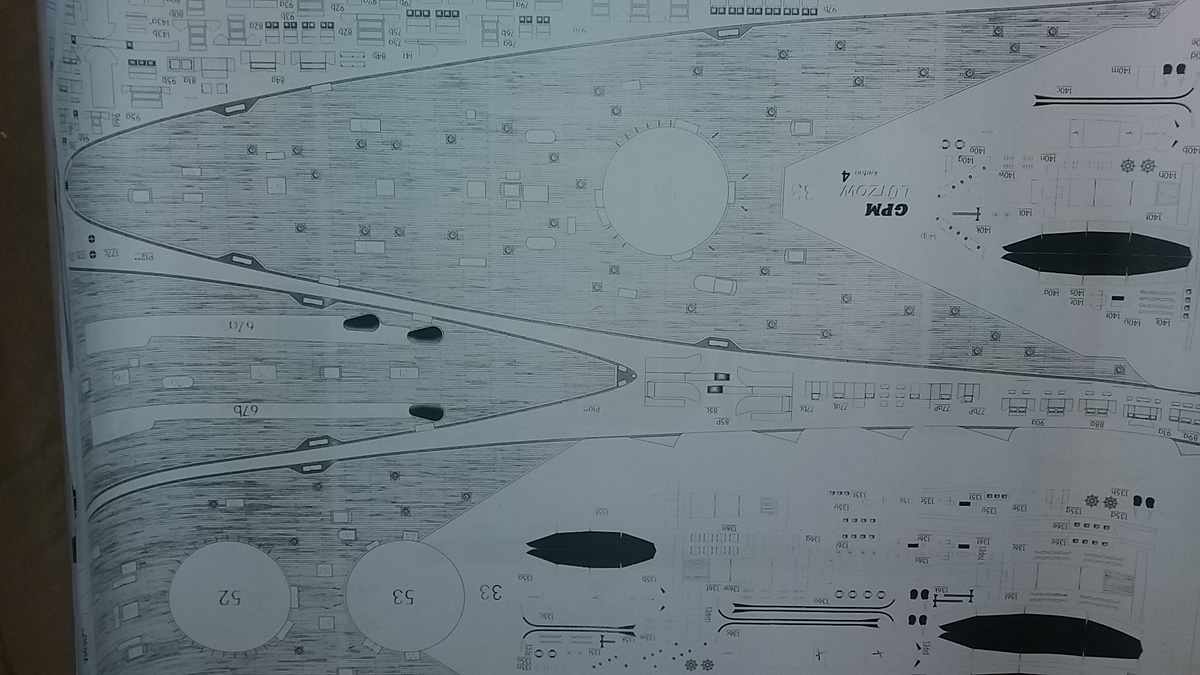

Wie bei solchen Modellen bei denen eine Karton Vorlage Verwendung findet wird zunächst das passende Schiff gekauft dann Hoch kopiert und an folgend
werden die jeweiligen Bauteile vorbereitet und verarbeitet.

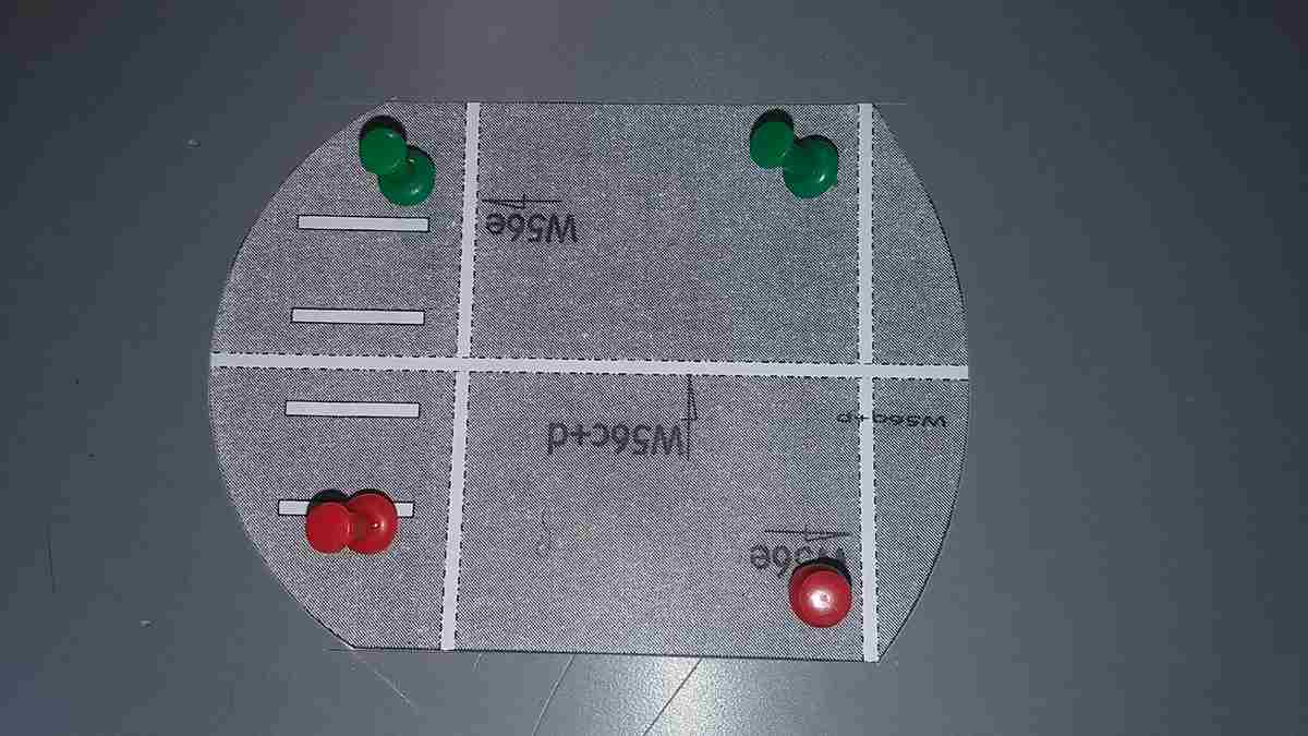

Um das leidige aufkleben und abkratzen der Papier Vorlagen auf den Bauteilen zu umgehen habe ich hier mit Stecknadeln gearbeitet da man diese leicht in die Plastik Platten einstecken kann.
Die Papierschablone wird sorgfältig ausgeschnitten (bei mir mit einem Skalpell ) dann mit einem Permanent Stift umrandet und nach Abnahme des Papiers kann man das Bauteil wieder mit dem
Skalpell ausschneiden und weiter verarbeiten. Sprich ein Kleben und mit anderen Teilen Verbinden.

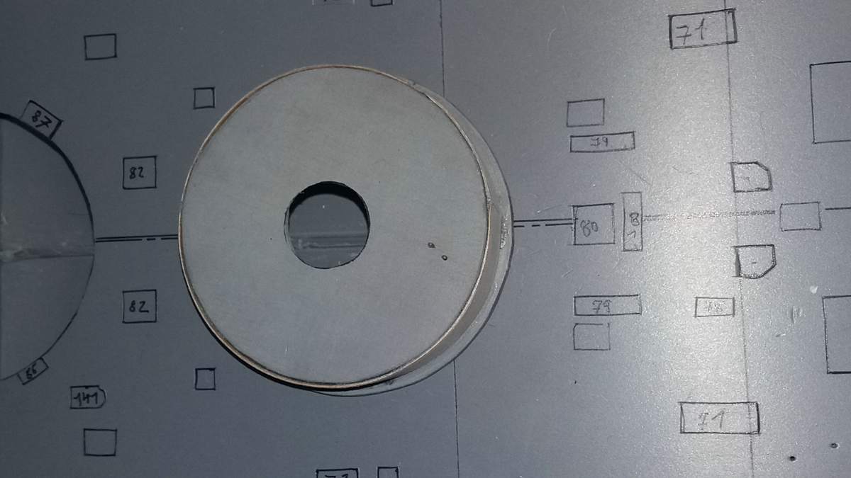

Wie dies in einzelschritten abläuft habe ich hier an Hand der Bodenplatte eines 30,5 cm Artillerie Turmes mal gezeigt.( Weiter unten) 8)
Hier auf den ersten 3 Bildern sieht man das Schiff und einige schon vergrößerte Bauelemente
Schritte 1 und 2. Das auf pinnen der Papierschablone grob ausgeschnitten und das feine freischneiden der Körperkannten.

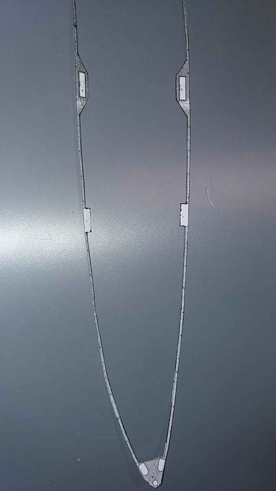

Und hier (oben) die gezeichnete Körperkannte nach dem Abnehmen der Schablone und darunter das
fertig geschnittene Bauteil mit dem Papier Teil als Vergleich daneben.

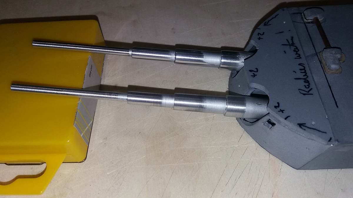

Nun kann man auf dieser Platte die Geschützlager und Stützwände aufbauen für den Weiterbau des Turms.

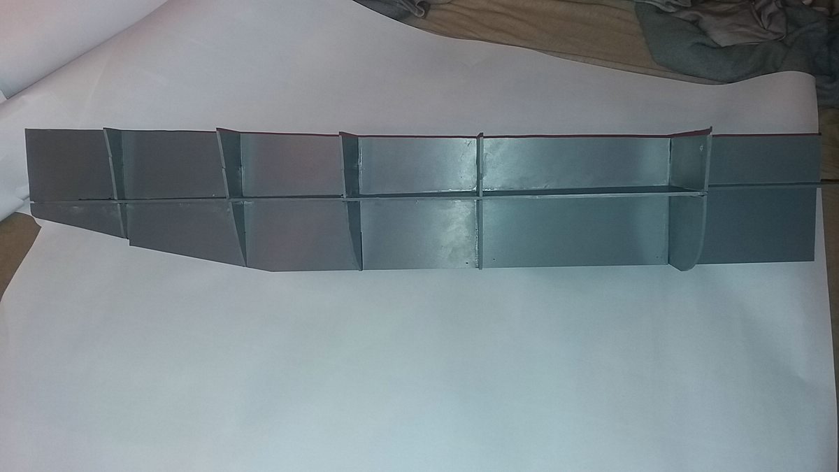

Hier zu sehen ist die Spannt Konstruktion des Vorschiffes bis ca 2 cm hinter dem 1. Artillerie Turm
Die am Ende hinter Spant 5 (vom Bug gezählt) liegende unförmig wirkende Platte dient nur dem Schutz der Trägerenden und ist nicht mit diesen Verbunden.
Diese überstehenden Mittelträger werden später mit der Mittelsektion verbunden.
Wie genau erkläre ich dann wenn die Verbindung ansteht.

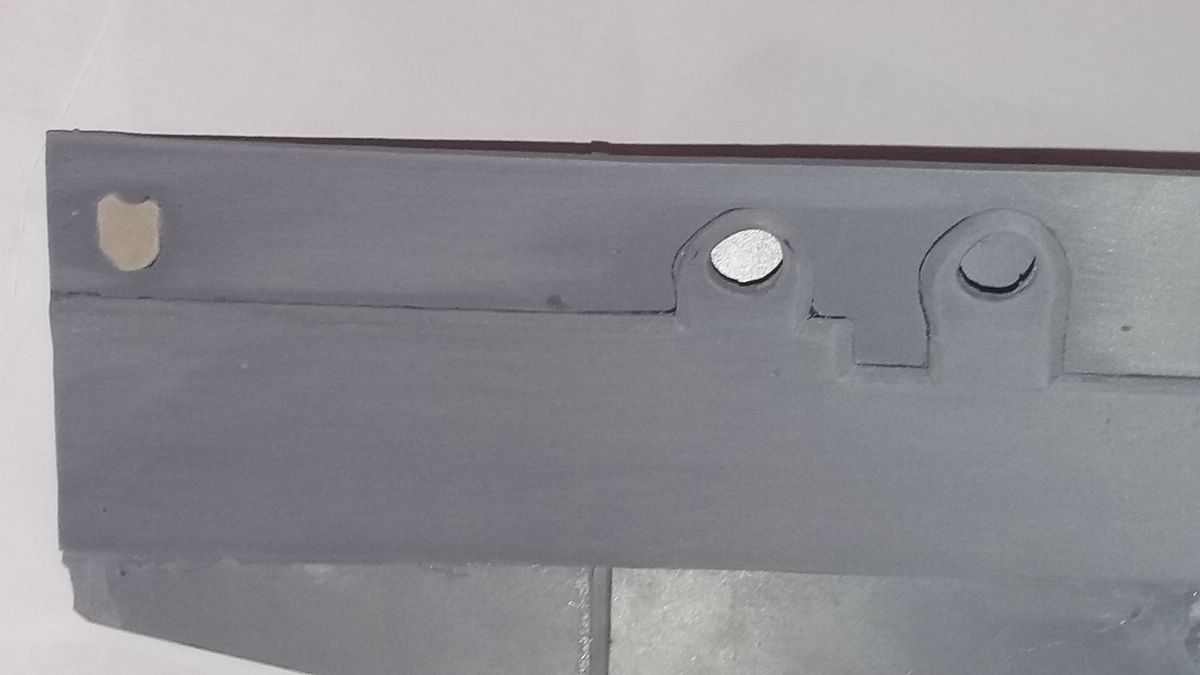

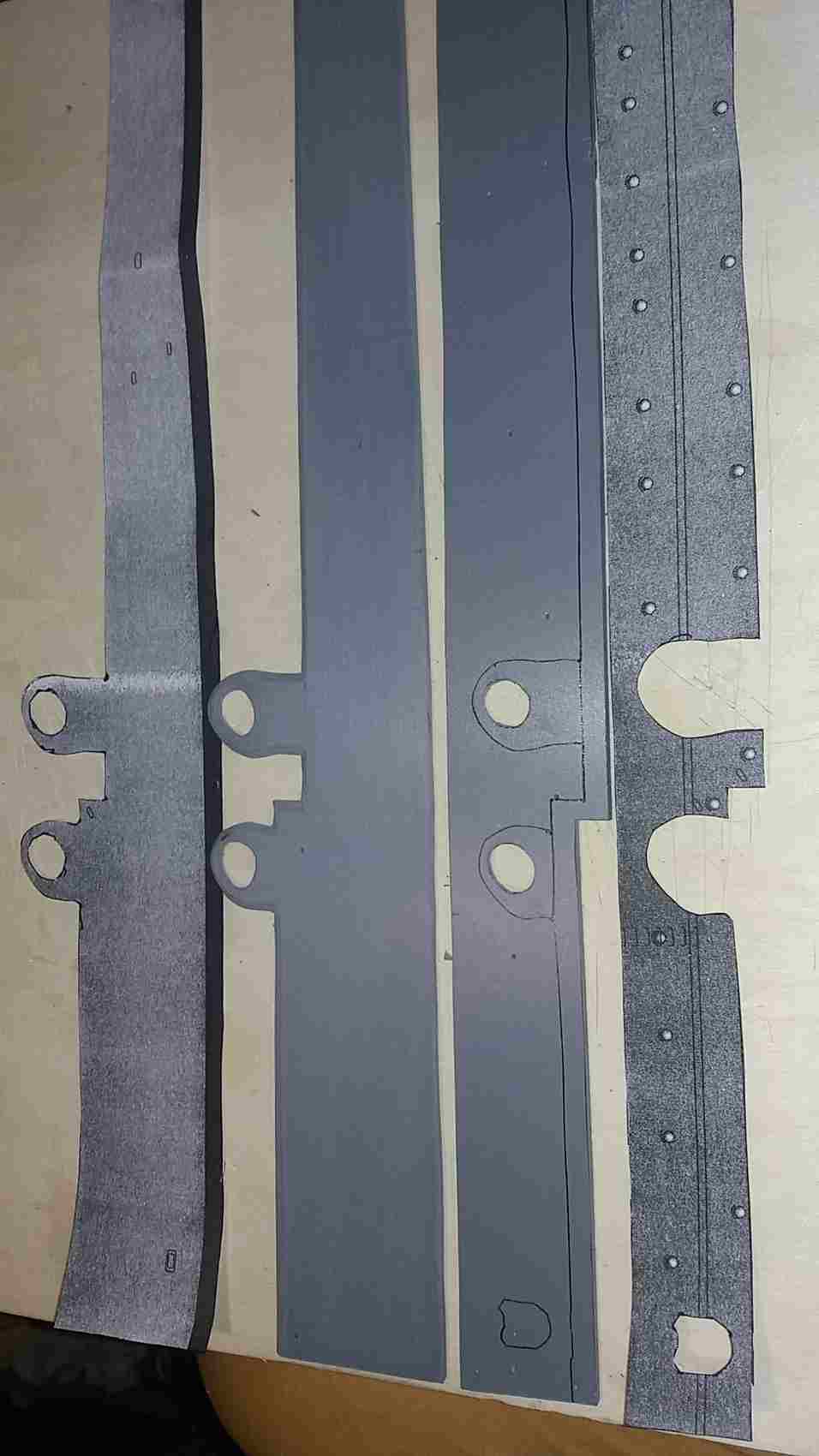

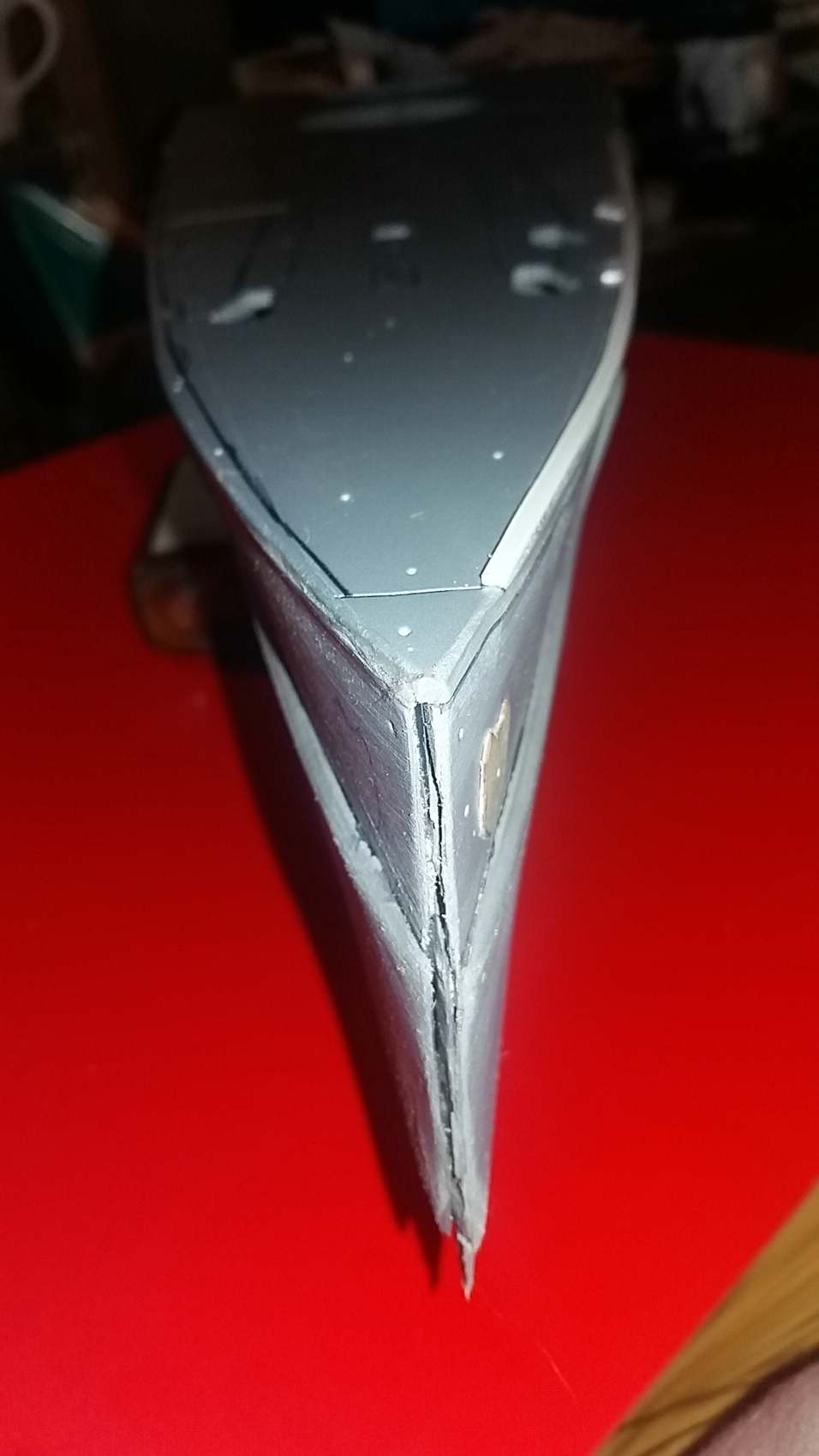

Ich habe vor die linke Seite des Vorschiffes die Überwasser Bordwand geschnitten..bis Spant 4 und aufgeklebt sowie den 30.5er Turm etwas weiter gebaut..
Aber beginnen wir mit der Bordwand.
Hier auf dem Oberen Bild sieht man die Papier Kopien der vorderen Bordwand /Überwasserschiff. Die Ankerketten Öffnungen und das Wappen wurden dann raus getrennt.
Die Teile kamen dann auf die Plastik Platten wurden um malt und danach ausgeschnitten.
Das Bauteil mit den nach oben stehenden " Ohren" ist auch zugleich die Verbreiterung die den Panzergürtel darstellt.
Da auf Original Bildern und auch auf anderen Darstellungen die Übergänge von Bordwand zu Panzergürtel Wand immer mit leichten Abschrägungen gezeigt werden
habe ich das hier auch so umgesetzt und danach mit 400derter Schleifpappe geglättet.
Das an schrägen erfolgte mittels Anzeichnen der Breit und Abtrennung durch Skalpell.
Hier sieht man die fertig angebaute Bordwand mit Panzergürtel Wand. Die beiden Teile verbinden sich an Spant 4 zu einer Fläche die hier noch fehlt.
Vor dem ankleben der Teile wurde der Bereich am Steven sehr stark geschrägt (innen) Sodas ein entsprechend spitzer und dünner Steven entstehen konnte.
Nach dem einsetzen des Oberen Teils wurde dann die Panzergürtel Sektion angebaut die unten bündig mit dem Mitteldeck schließt.
Ich weis die Linienführung auf dem letzten Bild wirkt Wellig aber das ist die Aufnahme und nicht mein Modell.

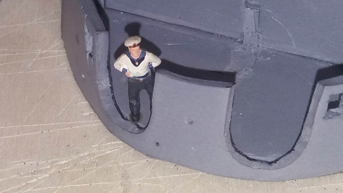

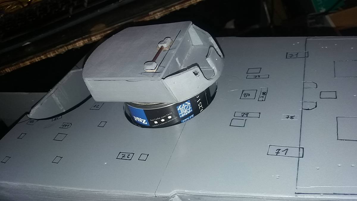

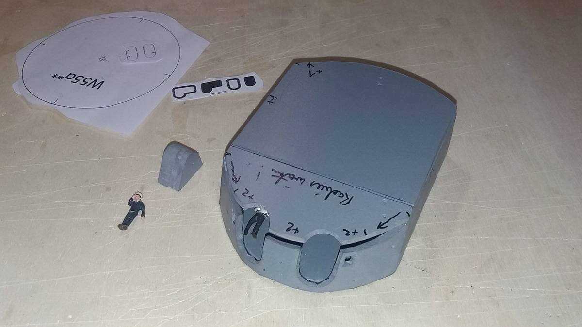

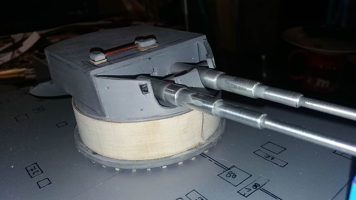

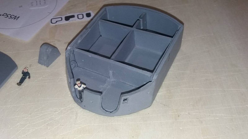

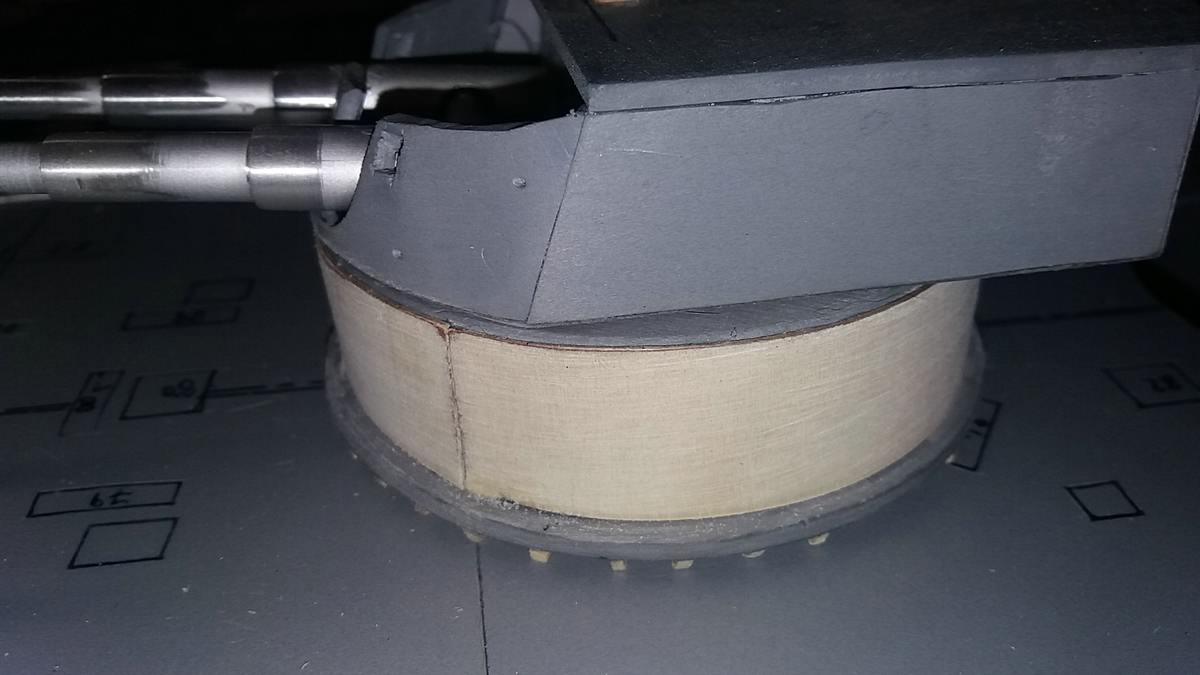

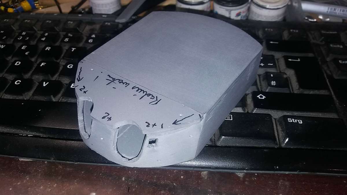

So und nun zum Artillerie Turm.
Ahoi.. Gestatten Bootsmann Mayer.
Wie man sehen kann sind hier die Außenwände des Turms angebaut und einige nötige Innen Streben.
Auch hier wurden Material Bedingt die Klebekannten jeweils auf 45° gewinkelt und dann erst verklebt.
Und zwar an waagerechten und Senkrechten Kannten. ( Innenstreben ausgenommen)
Das zu sehende kleine Element ist das Achslager der Rohre.
Die Panzerdecke des Turms ist etwas zu ungenau geraten und muß in Nachbesserung gehen.
Ansonsten aber entspricht der Turm exakt den Kopierten Vorlage Teilen.

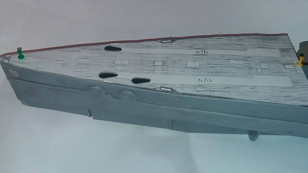

PS; Hier noch ein Bild vom Vorschiff mit der auf gepinnten Kopie des Decks.
Beim auflegen ist aufgefallen das die Deck Kopie seitlich schmäler ist als Die Außenhaut des Schiffes..
Richtig ich habe da die Materialdicke nicht berücksichtigt und die Spanten nicht verkleinert..
hat aber einen Positiven Effekt !
Das Karton Modell hat auf Deck Mittschiffs 13,6 cm Breite in 1;200 was bei 1;100 27,2 cm ergibt.. und eigentlich für gelistete 29m Breite am Original Schiff (29cm Modellbreite 1:100) zu schlank wäre.
Durch meine eigentlich nicht beabsichtigte Verbreiterung komme ich nun auf gut 28 cm Breite bei meinem Schiff
Und mit etwas GFK Matte und Spachtel später sollten es dann ziemlich genau 29cm werden..

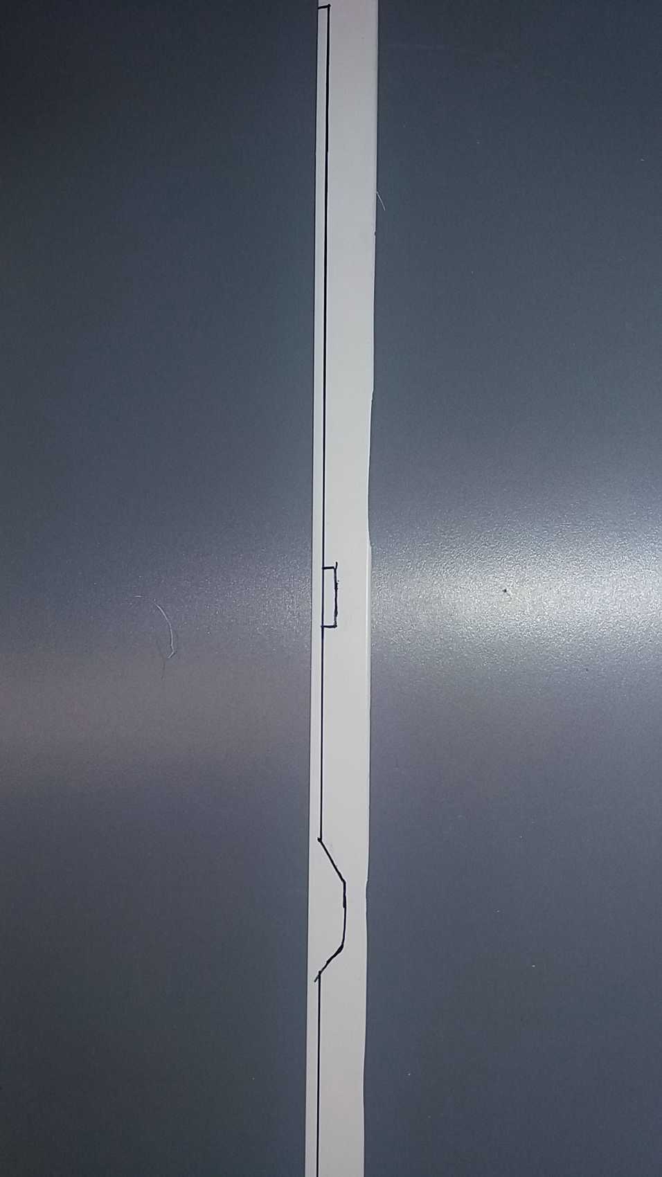

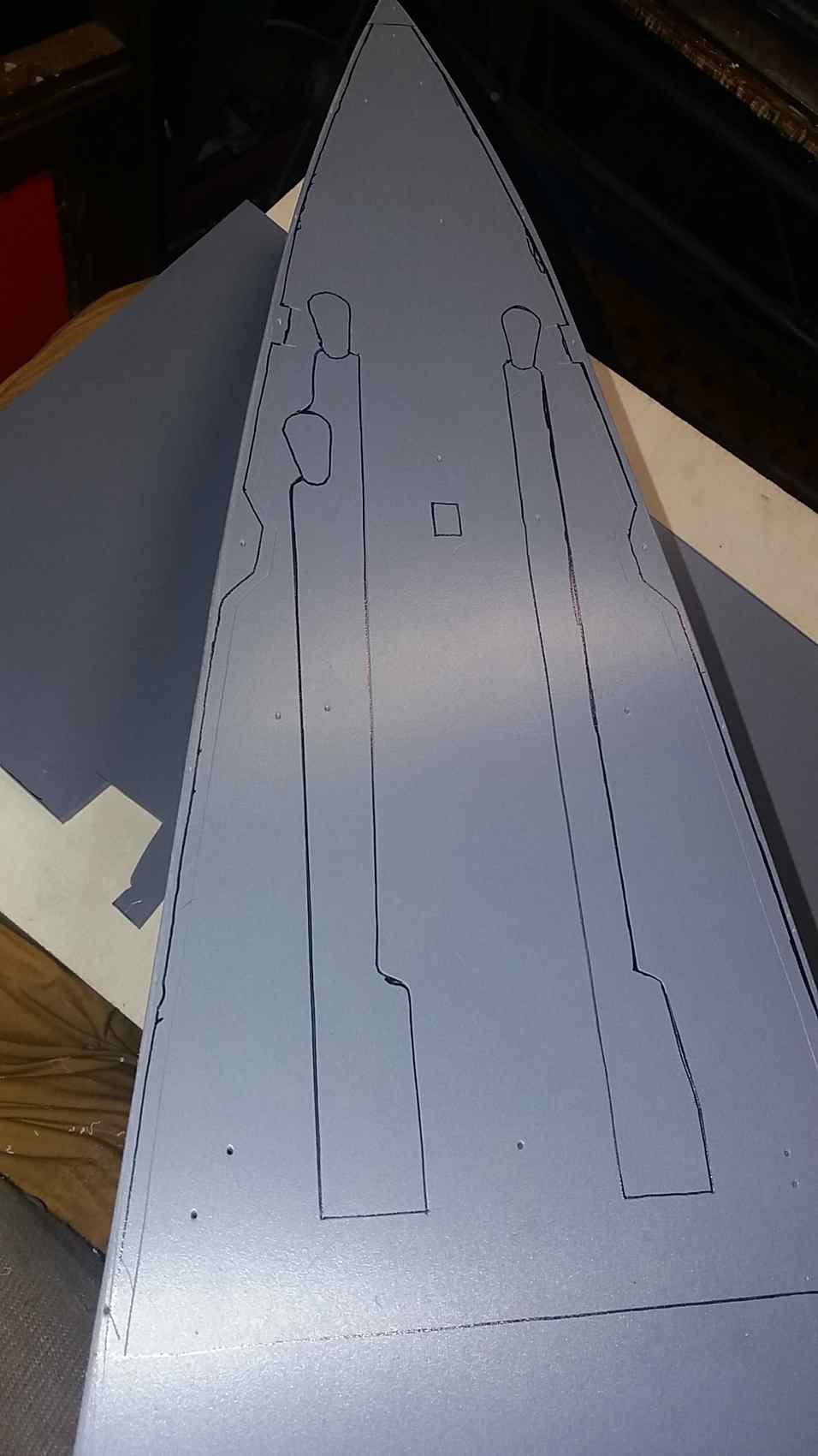

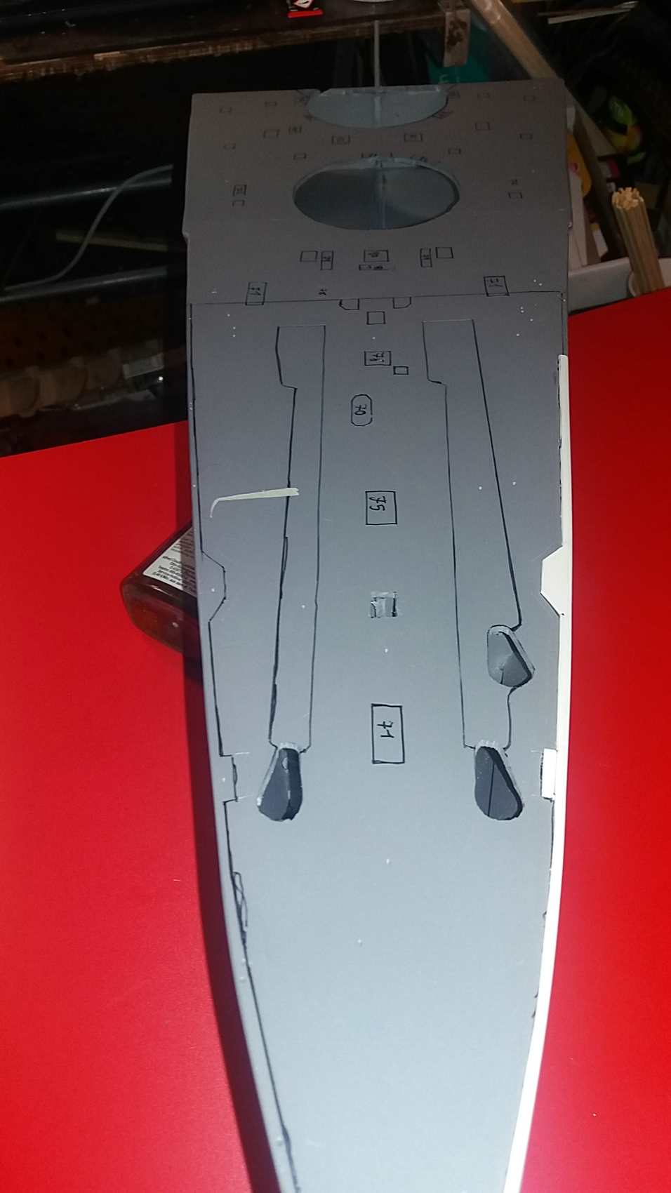

Und hier die Fetigung von Deckunterbau und Wasserablaufkannte vorn Links mit Sockel für die späteren Poller
Ketten Abgänge und eine Öffnung für einen Niedergang incl.
Hier die vorbereitete Deckschablone aus der Kopie entstanden.
Und darunter das aufgelegte Deck mit den eingezeichneten Positionen für Ankerketten und Wasserablauf Kannten außen..
Das Dünne Teil ist die abgetrennte Wasserablauf Kannte vom Decksbereich und darunter ein Teil von selbiger aufgezeichnet auf einem 1mm dicken Kunststoff Streifen.
Dieser wurde dann ausgeschnitten leicht geschliffen und kam auf dem Deck an seine Position
Hier auf dem letzten Bild gut zu sehen die Kettenabläufe und das Rechteck für den später offenen Niedergang.
Der Bereich für die 30,5er ist noch nicht aufgebaut.

nach dem Zusammenbau Heute mußte ich mit viel Frust feststellen das sich der Steven bei meiner Bausektion in Richtung Kiel um 6mm nach Rechts verzogen hatte..
Ich will zwar versuchen das zu richten aber falls dies fehlschlägt und ich den Steven nicht gerade bekomme wird das Modell Stück in den Müll wandern
und der Bau der Lützow wird in Holz neu begonnen.

Ich habe es geschafft am Schiff rund 60% der verklebten Stellen zu lösen und konnte danach den Steven richten..eine Minimal Abweichung von ca 2mm auf den unteren 2 cm des Steven blieb zwar aber das ist nun für mich kein
großer Grund alles neu zu bauen.
Sowas läßt sich mit GFK und etwas Epoxi leicht ausgleichen
So ..Heute habe ich den letzten Teil des Vorschiff Decks aufgelegt und dazu die Kasematten Öffnungen der 30,5er frei geschnitten da die sich ja drehen sollen später mal..
Der Gedanke ist dabei einen Außenring ein zu passen auf dem das Geschütz sitzen soll und am Geschütz selbst eine feste Achse zu montieren die als Drehachse dienen soll.
Wenn meine Rechnung stimmt dann kann ich zwischen diese Wände einen senkrecht stehenden kleinen Motor einbauen der dann angesteuert das Geschütze drehen können sollte.
und hier mal die Aktuellen Bilder. Übrigens habe ich auch gleich noch die Positionen der späteren ganzen kleinen Aufbauteile eingezeichnet.. Oberlichter Niedergänge Poller usw..
Von Oben nach Unten sieht man die Öffnungen für die 30,5er Türme , Das Vorschiff mit den Ankerkettenabläufen , den gerichteten Steven und am Ende die Gesamtansicht des Decks..

So ich habe man am ersten 30.5er weiter gebaut..
Nachdem ich bemerkt hatte das der Turm zwar die richtige Höhe hatte aber mit Decke drauf zu hoch geworden wäre.. Papier wird ja nun mal beim Kopieren nicht dicker
habe ich die Wände des Turms um 3mm gesenkt und danach erst mal die Hauptdecke aufgelegt.
Darauf kamen dann die Sichtgeräte die in Zwilling Paarung auf diesen Türmen saßen..
und zu meiner Freude zeigte sich das nach dem absenken der Wände die eigentlich zu kleine vordere Deckenhälfte nun nicht mehr zu klein war..
Die Turmschotten an der Rückwand sind auch schon dran aber hier noch ohne Griffe und Scharniere..(kommt noch)
So und Morgen dann (sorry heute ) könnt ihr sehen wies weiter geht und auch mit ersten Fotos von Unterwasser Teil.
Bis dann
der Marinehamster

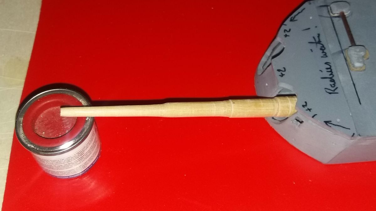

Hier noch kurz mein selber gedrehtes Rohr für den A Turm und Lackdose mal als Test Lafette ..
Ev kauf ich mir die Rohre doch bei Mz aus Alu gedreht..
Gustav fein das du zusehn willst ..komm rein Kombüse is noch Platz ..
Dienstag, 22. November 2016, 20:23
Nichts für Jemanden mit Lackdose-Intoleranz :D
Mir gefällt das Geschütztrohr, warum kaufen? ?(
Gruß, Olaf

So ich hab mal hier ein Bild gesetzt .. die ersten "60" Planken sind gelegt..
Bleiben noch grob ca 3940 ... so ich mich nicht verrechnet habe.. :D 8)

Dein Rohr gefällt mir. Muss man erst mal so hinkriegen.
Überhaupt, entweder das täuscht, oder Deine Ausführungsqualität ist um Welten besser geworden.
Sieht stark aus bisher. Weiter so.
  • »Marinehamster« ist der Autor dieses Themas
Beiträge: 915
Realname: Werner
Mittwoch, 23. November 2016, 19:11
Moin moin
Danke Ray aber ich hab mir gedacht das geht noch ne kannte schicker mit den Baller Rohren..
Also fix mal in den Baumarkt und ne reihe Alu Rohre gekauft..
Abgesägt zusammen geschoben mit voll Profil Seele innen dann etwas in der Bohrmaschine bearbeitet und....
Naja ich denke man siehts..
das Linke Rohr muß ich noch ne ecke nach polieren.. (Pappe und Maschinen Öl als Politur.. :D
Dann paßt das .Hier mal zwei Bilder von den Rohren auf der Achse..

So ...
Heute habe ich mich der Kasematte des A Turmes gewidmet.
Zunächst erfolgte die Erstellung des Kasematten Ringes der am Sockel der selbigen auf Deck liegt.
Die Erhöhung und somit die Darstellung der kleinen Stege zwischen Ring und Deck erfolgte durch kleine streifen abgetrennt von einer Plank 2x5 mm die dann unter geklebt wurden
Im Karton Modell sind diese Stege eingezeichnet was die Positionierung der Teilung recht einfach machte.
An den Größeren Stellen werden später Kästen montiert unter der Achter Wand des Turmes.
Danach wollte ich die Kasematte bauen..klingt leicht da es eigentlich ja nur ein oben geschlossener Ring ist.. einfach betrachtet..
nur zeigte sich das es nicht so leicht war wie gedacht.. mir fehlte passendes Material
Nun nach einer ganzen Weile des Überlegens kam mir die passende Idee.
Ich nahm eine leere Chips Rolle schnitt diese auf und verklebte sie innen mit einem zweiten Stück so das sie in die Aussparung im Deck paßte.
Danach kam ein Kunststoff Deckel drauf der beigeschnitten und verschliffen wurde und als Umrandung ein Band 0.8mm Flieger Sperrholz.
Den unteren Abschluß bildete dann mein Kasematten Ring und wie das nun mit dem aufgelegten (nicht verklebten/es soll sich ja drehen können) Turm zusammen aussieht seht ihr hier.
Die Bohrung in der Decke der Kasematte dient übrigens der späteren Aufnahme der Drehachse
Die Kasematte im Deck von Oben mit der Bohrung für die Drehachse.
Und das Geschütz auf der Kasematte ruhend.
Die Kasematte ist am Boden noch offen und wird später noch einen Boden erhalten der als unteres Gegenlager für die Drehachse dienen wird
Sodas der Turm nicht verkanntet werden kann wenn er sich dreht.
Dies war es für Heute.
LG an euch
Marinehamster.
