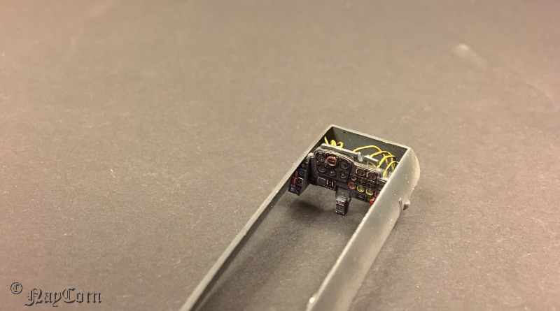

Freitag, 11. November 2016, 14:40
Bild 1:
Weiter ging es gestern Abend mit dem oberen Teil der Cockpit-Wanne und dem Instrumentenbrett. Die Nippel auf der Rückseite der Geräte bekamen kleine Löcher gebohrt, um besseren Halt für die Drähte zu schaffen. Dann wurden die 0,2er Kupferdrähte mit Sekundenkleber eingeklebt und etwas in Form gebogen. Fertig ist die Verkabelung der Instrumente. Wieviel man davon noch sehen wird, weiß ich noch nicht, bin da aber guter Dinge. :D

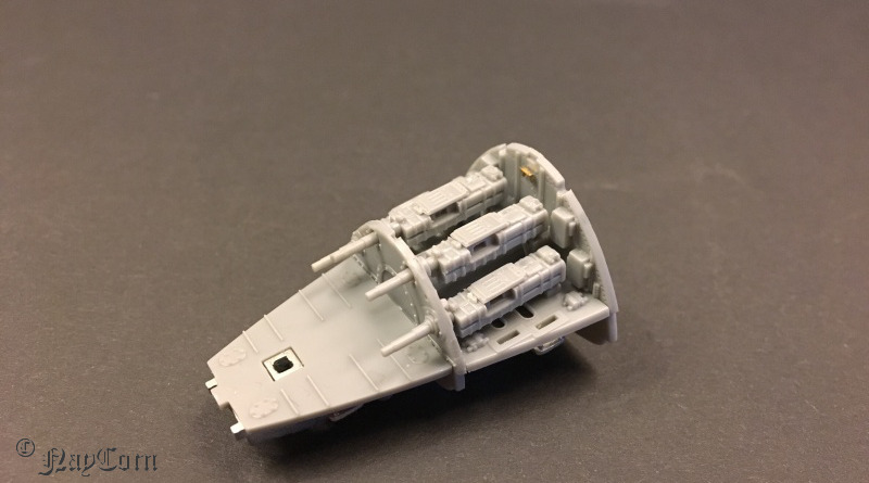

Bild 2:
Am Waffenschacht war bisher nicht so viel zu tun. Ein farbloses Ätzteil, der Rest ist farblich und wird nach dem Lackieren angebracht. Habe mal alles provisorisch zusammengesteckt und großes Kompliment an Hobby Boss. Die Passgenauigkeit, trotz gegossenem Metallteil, ist bis hierhin hervorragend. Es gibt auch keine großartigen Auswerfermarken oder Gußränder. Hatte mich wie ein kleines Kind auf diesen Bau gefreut...und tue es immer noch :tanz:

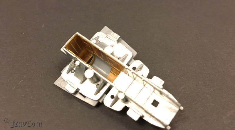

Bugfahrwerk
Da ich heute einen freien Tag habe, ging es auch fix weiter...
Bild 1:

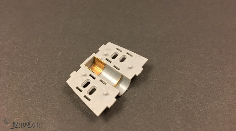

Für das Bugfahrwerk gab es weitere Ätzteile anzubringen. Diese wurden mittels Sekundenkleber am Metallgewicht befestigt.
Bild 2:
Auch die obere Hälfte aus Plastik wurde mit den Eduard-Teilen weiter detailliert. Den breiten Bogen konnte ich problemlos mit einem Pinselstiel in Form biegen, er passte perfekt in die Öffnung, und so habe ich den Bogen einfach an seinen Platz gedrückt und er war in Form :ok:
Bild 3:
Beide Teile mal zusammengesteckt. Macht schon was her. Naja, die Kosten müssen sich ja auch irgendwie bezahlt machen, niwa?

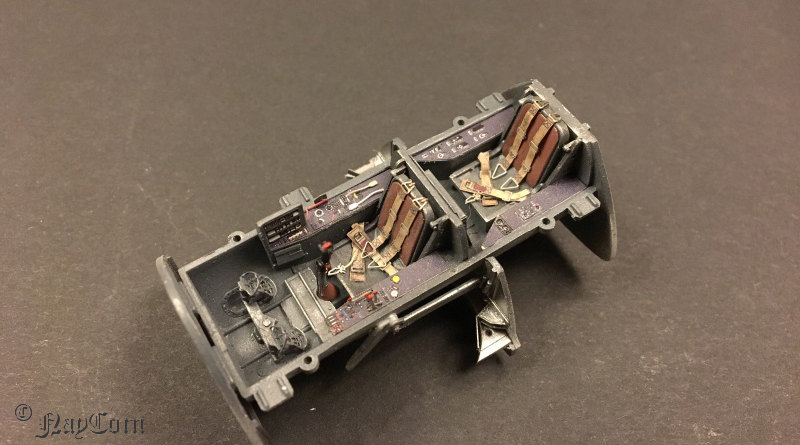

heute habe ich also die Airgun angeworfen und alle bisherigen Teile mit Vallejos Primer grau grundiert.
Bild 1 u. 2:
Nach dem Grundieren wurde das Cockpit mit RLM66 von Vallejo eingefärbt, danach habe ich es mit stark verdünntem Tamiya XF-54 Dark Sea Grey etwas aufgehellt. Anschliessend habe ich erstmal alles mit Klarlack versiegelt.
Alle relevanten Ätzteile für´s Cockpit wurden verbaut, was mich mal wieder den ganzen Tag gekostet hat.
Aber, wie sagt man so schön, gut Ding will Weile haben. Ich tue mich sehr schwer damit, nicht hastig zu werden. Zum Abend hin wurde es schon sehr kritisch.
Die Rückenlehnen bekamen eine Mischung aus Gunzes Rot Braun H47 und Tamiyas Flat Earth XF-52. Die Gurte wurden mit Tamiyas Panel Line Accent Dark brown gewaschen.
Zum Schluss wurde noch ein wenig mit Dark Alu von Vallejo trocken gemalt und mit Matt Clear von Mr. Hobby versiegelt.
Bild 3 u. 4:
Auch die obere Hälfte der Cockpit-Wanne wurde fertiggestellt. Die Kabelage vor dem Gerätebrett wurde mit RLM04 von Vallejo Model Air gepinselt. ...so fünf, sechs mal :motz:

Wie angekündigt, habe ich mich heute dem Waffenschacht gewidmet. Zunächst wurden alle Teile wieder mit dem Vallejo-Primer grundiert. Dann habe ich alles in Vallejos Dark Alu gesprüht. Die MK108 wurden mit Dark Iron von Gunze auf Gun Metal poliert und das Ganze erstmal verklebt.
Die Patronen-Abfuhr habe ich mit Tamiyas Chrome Silber X-11 lackiert, um auch ein wenig Variation in den Metallen zu haben. Dann gab es wieder jede Menge Ätzteile zu verbauen. Aber,...muss sagen, die Arbeit hat sich gelohnt. Zum Schluss wurde der ganze Bereich mit Emsal eingesiegelt und mit schwarzer Ölfarbe versaut.
Die Vorderplatte und der Schacht selbst wurden dann mit Sekundenkleber auf das Metallgewicht/Bugfahrwerk geklebt. Hohes Lob mal wieder an die Chinesen. Passt alles hervorragend.

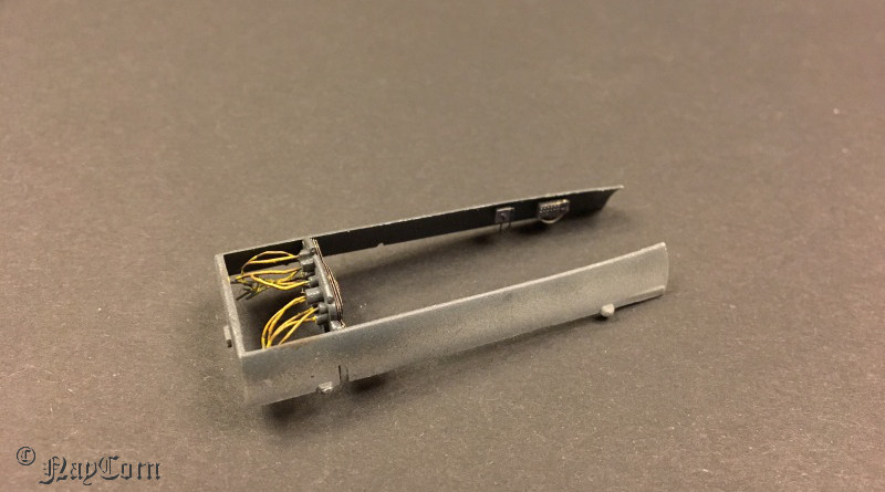

Bild 1:
Die Funkstation wurde lackiert und ein wenig mit Drähten aufgepeppt. Alle Innenausbauten sind somit eingebaut. Leider sieht man von dem Ganzen hinterher so gut wie gar nichts mehr.
Ist doch eigentlich recht chic. Die Passgenauigkeit der Trennwand ist leider etwas nervenaufreibend. Viele Passproben waren nötig, da die Wand etwas zu breit ist und einen schönen Spalt beim Zusammenführen der Rumpfhälften ergibt. HB hat hier nämlich nicht an die Streben der Rumpfwände gedacht. Also entweder die Streben auf den Innenseiten weg oder die ganze Wand weniger breit. Die Streben in dem Bereich entfernen war dann die Lösung, da sonst innen ein riesen Spalt zwischen Trennwand und Innenwand entstanden wäre.

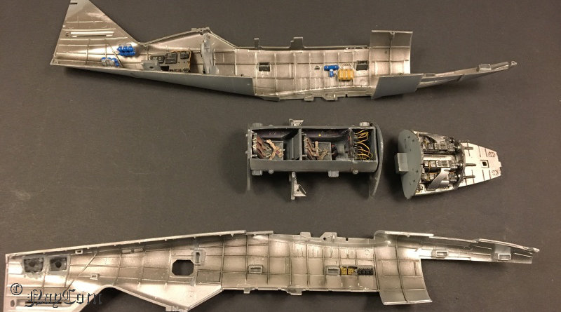

Bild 3:
Nochmal alle Baugruppen bis hierhin zusammengefasst. Jetzt können die Rumpfhälften eigentlich heiraten. Dann geht´s wieder weiter mit Ätzis :wacko:

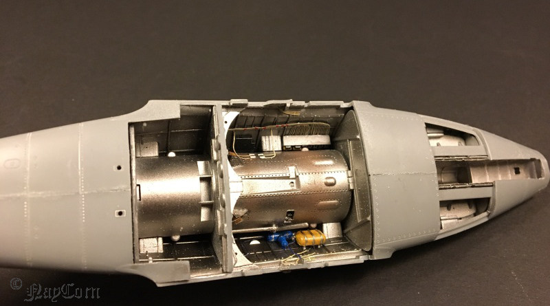

Heute habe ich doch noch einiges geschafft...

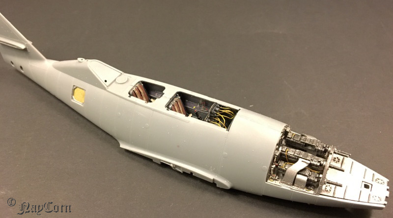

Bild 1 u. 2:
Die Rumpfhälften sind zusammen und verschliffen. Die Panellines wurden erst mit einer Säge nachgezogen, danach nochmal mit dem Line Engraver von Trumpeter überarbeitet. Hat soweit alles super gepasst, außer der schöne Spalt auf der Mittelkonsole vor dem Copiloten. Mal sehen, wieviel man davon noch sieht wenn das Funkgerät drauf ist. Dann gab es noch die vorerst letzten Ätzis im Fahrwerksbereich unter der Cockpit-Wanne. Der ganze Bereich bekommt noch ein dunkelbraunes oder schwarzes Washing verpasst, bevor die Flügel installiert werden.
Bild 3:
Wo wir auch beim heutigen Hauptthema wären. Die Einpassung der unteren Platte hat mich heute fast den ganzen Tag gekostet. Die Rumpf-Unterpaltten-Passung ist nicht optimal. Viel zu viel Material überall im Weg. Das Ding schaukelte vor und zurück wie wild. Musste einiges an Plastik im Bereich unter der CP-Wanne wegschleifen, bis das Ganze vernünftig saß. Trockenpassung hier ein Muss!!! Dann habe ich die Vorflügel abgesägt, da diese durch die ausgefahrenen Slaps von Aires ersetzt werden. Jetzt überlege ich ernsthaft, ob ich nicht auch die Bremsklappen absäge und angestellt wieder anbringe. Als wenn an der Karre nicht noch genug zu tun wäre. Mal sehen. Noch ist es ja nicht zu spät.

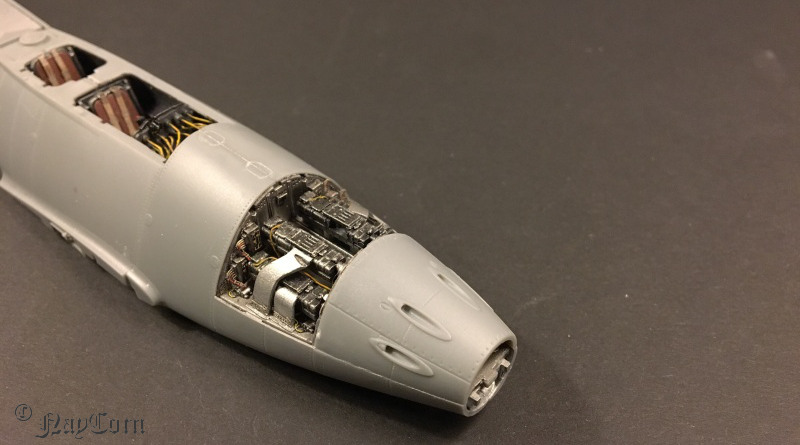

Nicht sehr spektakulär, aber vorn ist die Haube drauf und unten sind die Abdeckungen für die Hülsenauswürfe angebracht. Mehr ist am Rumpf heute nicht passiert.
Bild 2:

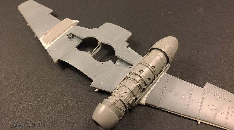

Denn ich habe mich mehr den Flügeln gewidmet. Und ja, die Bremsklappen werden ausgefahren dargestellt. Wenn schon, denn schon. Dann habe ich meinen neuen Riveter getestet und finde das Resultat ganz ansprechend. Habe mir die Vorlage aus Wiki genommen und mit Bleistift, erst frei Hand dann mit Lineal :doof: , die Linien eingezeichnet. Dann wurde fröhlich der Riveter langsam und kräftig drübergerollt. Nach der Prozedur habe ich alle Nieten mit 600er Schleifpapier mit der Oberfläche vereint. Gut, die eine oder andere ist schief, aber ich würde sagen, Test trotzdem erfolgreich abgeschlossen.
Bild 3:

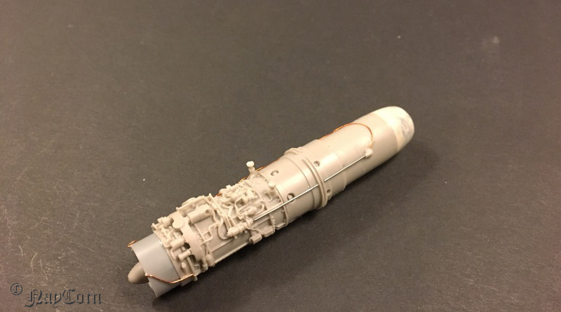

Danach ging es an das CMK-Triebwerk. Leider muss ich sagen, das ich ein wenig enttäuscht bin. Auf der Unterseite gibt es einen Versatz von ca 0,5mm zwischen linker und rechter Hälfte. Das sieht echt sch.... aus und ist kaum auszubügeln, will man nicht alle Details zerstören. Dann scheint der erste breite Ring, der hinten auf das Triebwerk kommt (der mit den Löchern) aus einem anderen Satz zu stammen oder ´nen ganz anderen Maßstab zu haben. er passte bei weitem nicht auf den dafür vorgesehenen Schaft. Außerdem sollte dieses Bauteil laut Plan einen Haltestift zur Anbringung am Flügel haben, zwischen den zwei dünnen Lamellen (da, wo Platz gelassen wurde) sowie vorn am Kranz eine Aussparung, die in ein Stift am Triebwerk fasst, um die richtige Position in Drehung zu haben. Auch nicht vorhanden.
Egal. Nichts, womit man nicht leben könnte...Nach stundenlanger, rumsauender Schleiferei habe ich den Ring in etwa richtiger Position angebracht und die Löcher noch etwas vergrößert, die waren echt mickrig.
Das Triebwerk werde ich komplett offen darstellen, also ohne jegliche Verkleidung. Dafür habe ich vom HB-Bausatz das hintere Teil bereits angebracht und verspachtelt, da ein wenig zu schmal. Vorn wird es wohl genauso gemacht. Die Endteile von CMK sind extrem massiv und nur als Vollverkleidung möglich.
Soweit der Stand der Dinge. Es folgen außerdem weitere Verkabelung und natürlich Lackierung.
Bild 4:
Mal alles zusammengesteckt als Totale. Solange der Spachtel am Triebwerk nicht schleifbar ist, werde ich mich wohl den Vorflügeln widmen. Auch am QB-Triebwerk gibt es noch einiges zu füllen und zu spachteln. Kommt davon, wenn man sich Aftermarkets FÜR Tamiya kauft und was anderes baut...Man kann aber erahnen, wo die Reise hinführt :thumbup:

Das linke Triebwerk ist soweit auch fertig zur Lackierung. Das vordere Endstück stammt wieder aus dem Bausatz und gehört eigentlich hinten ins Triebwerk, als Abstandshalter. Aber es passte so perfekt nach vorn, dass ich es zweckentfremdet habe. Ein wenig kürzer gefeilt und von innen ausgedünnt habe ich es mit Sekundenkleber montiert. Bißchen Glück muss man ja auch mal haben. Dann gab es noch weitere Verkabelungen durch Drähte versch. Stärken. Ein, zwei Kabel werden noch ergänzt.
Das hintere Endstück, welches mit dissolved Putty aufgefüllt wurde, habe ich ebenfalls mit 600er Papier beschliffen. Um es weitestgehend rund zu schleifen, habe ich das Papier gerollt und das Triebwerk wie in einem Anspitzer eingedreht. Hat gut funktioniert und die Fläche wirkt im Moment sehr eben. Der Eindruck kann sich mit aufgetragenem Primer schlagartig wieder ändern. Wir werden sehen.
Bild 4 ist das Referenzbild, an das ich versucht habe, mich zu halten.
