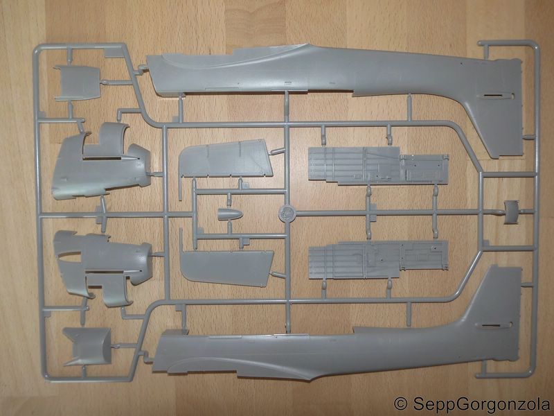

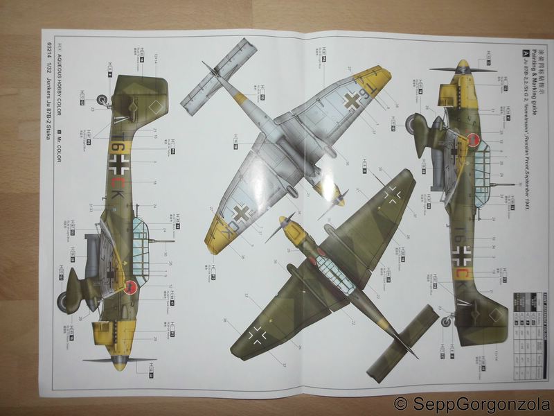

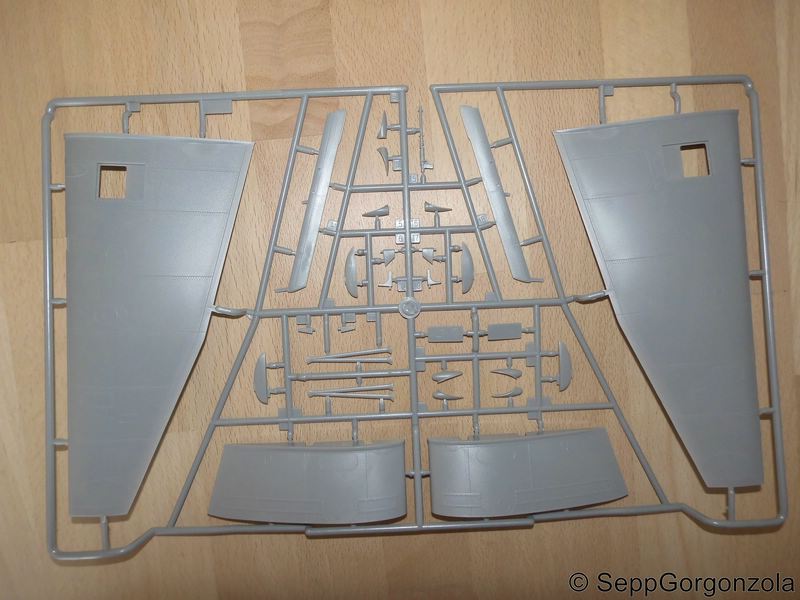

Bausatzvorstellung: Ju 87 B-2 von Trumpeter in 1:32
Modell: Ju 87 B-2 Stuka
Hersteller: Trumpeter
Modellnr.: 03214
Masstab: 1:32
Teile: 330 +
Spritzlinge: 11
Preis: ca. 60 €
Herstellungsjahr: :nixweis:
Verfügbarkeit: Alle Shops und Ebay
Besonderheiten: Viele Teile, Bausatz ist Bombe :ok:
Fazit: Eine Bausatz der Spitzenklasse. Ich werde Oob bauen und nur die mitgelieferten Teile verwenden. Als einziges Extra gönnen ich mir das Masking Tape von Eduard. Freu mich schon riesig auf den Bau - gleich werden die Teile gewaschen :D Die restlichen Fotos folgen im Anschluss...

der größte Fehler des Trumpeterkits besteht im zu gering dimensioniertem und teilweise falsch konturiertem Vorderrumpf. Besonders auffällig ist das an der Form des Wasserkühler-Lufteinlaufes an der Motorunterseite. Man vergleiche die Form des Bauteils F14 (achtes Bild von oben in Flos Bausatzvorstellung) mit der Originalform:
https://www.worldwarphotos.info/wp-conte…StG_2_photo.jpg
https://65.media.tumblr.com/b17e33f5830d…7v54o1_1280.jpg
https://ixquick-proxy.com/do/spg/show_pi…2dbcfb4cdc7ccf5
Dieser Fehler war für mich der Hauptgrund, weshalb ich mir den Bausatz nicht zugelegt habe, verändert er das Gesicht des Stukas doch deutlich. ;(
Abhilfe: den Vorderrumpf des 40 Jahre alten Revell-Kits nehmen und dranbauen, da stimmen Form und Kontur.
Der nächste Fehler sind die Hauptfahrwerksbeine. Diese sind von der Seite betrachtet deutlich zu breit und in der Kontur falsch.
Abhilfe kommt auch hier vom alten Revell-Bausatz.
Es gibt noch mehr Fehler (Phantasievolle Inneneinrichtung z.B.) aber die fallen nicht so ins Auge.
