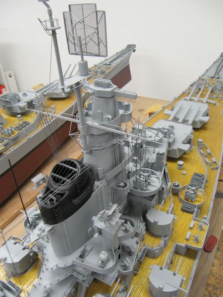

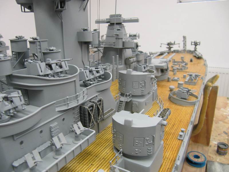

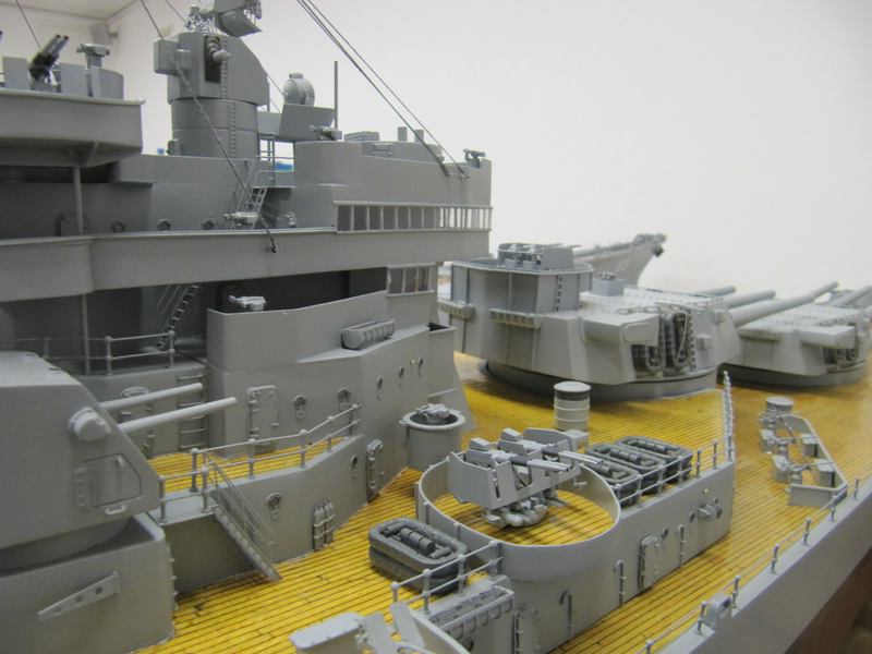

Hier ein paar Bilder von Bauphasen:
Platinen und Fahrtregler
Motoren mit Wasserkühlung
Antrieb für Ruder, Kran, Katapult
Die Back
Innenleben der Türme
Aufbauten etc.
Kran aus Kupferdraht
40mm Wannen aus Messing
Brückenrohbau aus Messing
und bereits weiter verbaut
