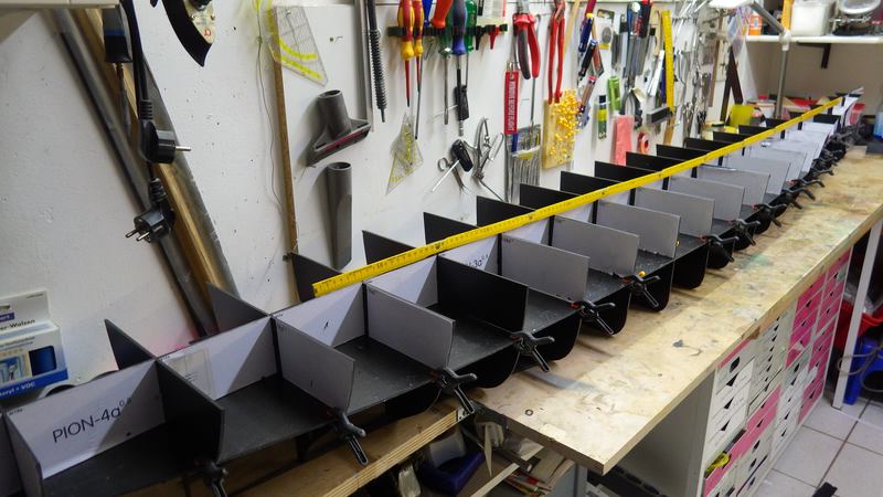

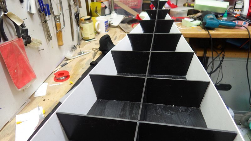

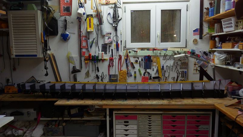

Zur Konstruktion:
geplant ist, das Schiff anhand eines Papiermodellbaubogens zu konstruieren. Von GPM gibt es den mit sagenhafter Detaillierung ( ich bin kein NIetenzähler daher reicht mir die völlig aus) Die einzelnen Baugruppen sollen soweit wie möglich aus PVC / Polystyrol /GFK entstehen damit ich später keine Probleme im Wasser bekomme. Das Modell wird die stolze Länge von 270 cm haben bei einer Breite von 33 cm und einer Höhe von knapp 70 cm und paßt damit gerade noch in meinen Kombi.
Der Rumpf:
Der Rumpf soll in Gemischtbauweise enstehen. Das Spantgerüst habe ich schon mal soweit fertig , es besteht aus 3 mm starkem PVC , die Vorlage aus dem GPM Plan wurde vergrößert und 1/1 übernommen. Das PVC Material ist relativ preiswert , läßt sich hervorraged mit dem Cutter schneiden und wird mit einem speziellen Kleber verklebt. Ich plane, dann mit 2mm PVC Platten beplanken und anschließend außen eine GFK Matte darüber laminieren zur Verbesserung der Druckfestigkeit. Mitschiffs soll eine Flutkammer entstehen um mittels 12 Volt Pumpe Wasserbalast zu tanken (Gesamtverdrängung das Modells im Wasser ca 38 kg) , ich rechne mit ca 18 Liter Wasserbalast; Wasserbalast deswegen da ich keine Lust habe , das Schiff mit einem "Kran" zu Wasser zu lassen. Auch ein Bleiakku bleibt draußen (LIPOs kommen rein). Das Modell soll leer ins Wasser gesetzt und erst im Wasser bis zur WL "geflutet" werden. Die mittschiffigen Spanten werden später zum Einbau der RC Anlage soweit erforderlich entfernt - So - das ist der Plan. Wer sich dazu setzen will nehme bitte Platz und plane viiiiiiiel Zeit ein. Mein Zeitaufwand bis jetzt ca 12 Stunden

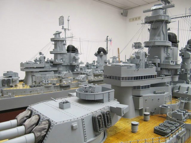

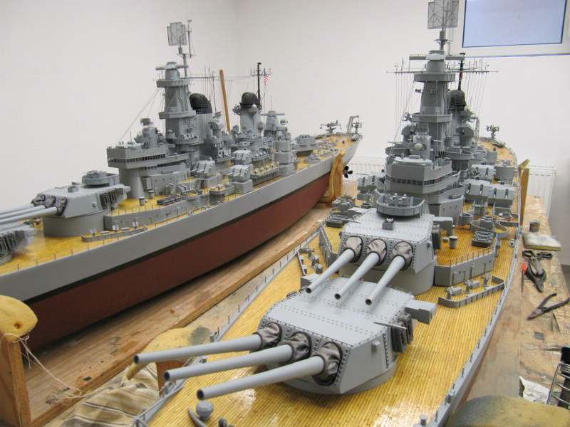

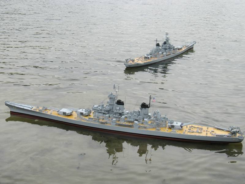

Hallo Hans Jürgen, viel erfolg bei Bau. Da hast du im wahrsten Sinne des Wortes was großes vor.
anbei mal 4 Bilder von meiner BB-63 Missouri in 1/96. etwa 2,80 Meter lang.
Nach Plänen der Marinewerft in San Diego aus Glasfaser (GFK) Messing, Alu, Holz etc gebaut. Zu 90% alles selbst hergestellt.
Voll RC tauglich und mit einigen schönen Zusatzfunktionen versehen.
Zusammen mit einem langjährigen Freund, haben wir gleich zwei Modelle gebaut. So hat jeder eins zu Hause. Macht Sinn.
Gruß Albrecht

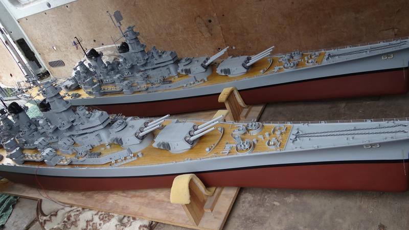

Gleich mal eine Frage : wie schwer sind die Modelle im Wasser? und was habt ihr für eine Motorisierung gewählt? was für Zusatzfunktionen ?
Hallo Hans Jürgen, das Gewicht eines Modells beträgt zwischen 55 und 60 Kilo. Zusatzfunktionen sind stufenlos vorwärts rückwärts, komplette Beleuchtung des Aufbaus über LED (sieht bei Nachtfahrten geil aus)
Kran am Heck drehbar und funktionsfähig (kann Lasten absetzen) Katapult steuerbord ausschwenkbar, Flugzeug mit Motor und drehendem Propeller, blinkende Positionsleuchten und Geräusch eines startenden Flugzeugs.
Die Hauptartillerie ist getrennt drehbar und Rohre sind höhen verstellbar. Geräusche wie Nebelhorn, Alarm, und Flakgeschütze.
Motorkühlung über Pumpe mit Seewasser, akustische Leckanzeige falls mal Wasser eindringen sollte und so ein paar andere kleine Gimicks.
Antrieb auf die beiden äußeren Wellen über zwei E-Motore, Die beiden inneren Wellen und Schrauben sind nicht an Motoren angeschlossen,
da der Ist zustand vollkommen ausreicht um auch schnelle Fahrmanöver zu machen.
Logistik am See ist enorm hoch. Fahrzeug mit 3m Ladefläche und mindestens 3 Personen für Schiff und Equipment.
Falls es mich mal überkommt mach ich hier im Forum mal nen Bericht mit mehr Bildern.
Hier mal die Modelle im Transporter und am Ufer.
Gruß Albrecht

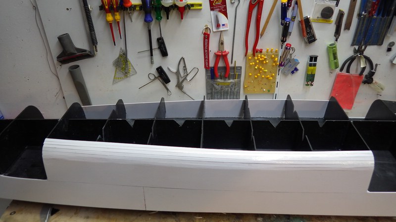

Beiträge: 3 614
Donnerstag, 27. Oktober 2016, 07:43
hallo ,

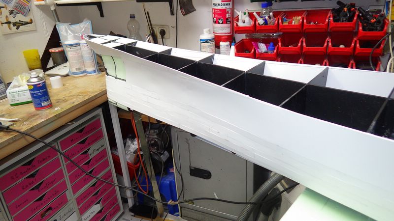

mittlerweile ist die erste Lage Beplankung aufgebracht. DAs Material läßt sehr sehr gut verarbeiten. MIt Heißluft ist es wunderbar zu biegen so daß alles gut von der Hand ging. jetzt ist der Rumpf schon ziemlich verwindungssteif. die Bugsektion ist tricky , ich werde die Zwischenräume zunächst mit Styrodur auffüllen damit die Beplankug nicht einfällt.

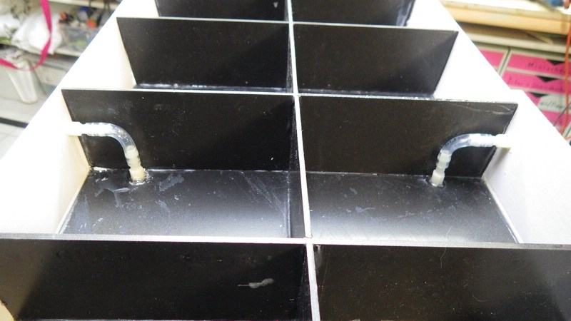

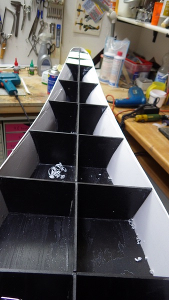

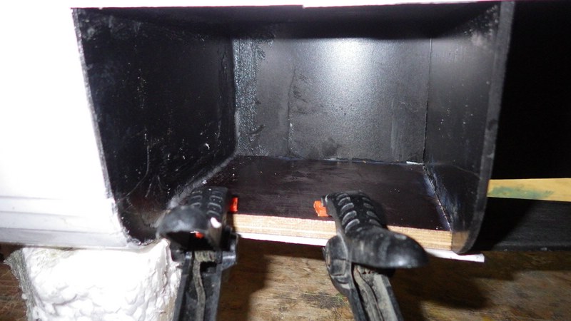

heute : Ballastkammer
aus konstruktiven Gründen muß ich vor der weiteren Rumpfbeplankung die Ballastkammer aufbauen. Die Zwischenschotten habe ich aus Stabilitätsgründen und zur Vermeidung von Wasserwellen belassen. Sämtliche Kammern sind miteinander unten und oben verbunden, damit der Wasserballast überall reinfließen kann. Die oberen Verbindungen ( dreieckige Ausschnitte) sind zur Entlüftung notwendig Die Rumpfwölbung wird mit PVC Streifen erstellt, eine Seite ist schon fertig. Die Zwischenräume fülle ich mit angedicktem Epoxy. Die Schotstöße sind zusätzlich mit Sanitär SiIikon wasserdicht zum Rumpf hin abgeschottet. Zuletzt werde ich die Bodenplatte in einem Stücke einsetzen. Die Verklebung sind mit Sekundenkleber ausgeführt, das Zeugs hält auf PVC wie der Teufel. Zur Trennung von Verbindungen müßte ich die Platte zerstören.

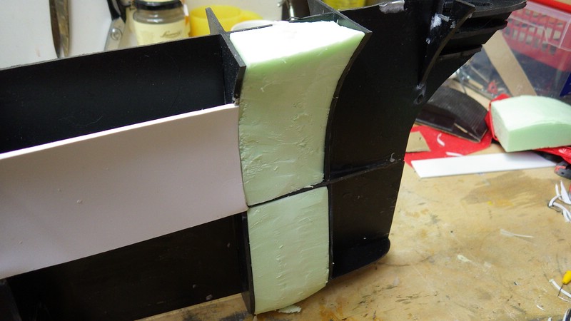

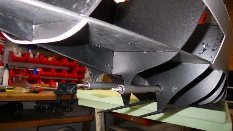

Dienstag, 1. November 2016, 19:57
Heute bin ich ein gutes Stück weiter gekommen
1. Die Balastkammer ist mit Zuleitungen versehen und konnte verschlossen werden, die Zuleitungen sind so verlegt daß die Kammer vorne und hinten gleichzeitig geflutet wird, das soll ein Kipppen vermeiden

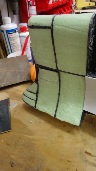

2. Am Bug wurde weiter "geschnitzt"
3. Der Maschinenraum hat einen Boden aus 9 mm Hängerbauplatte bekommen
4. Zwei Zahnradpumpen sind bestellt
das Ganze muß jetzt zwei Tage trocknen, dann werden die Stevenrohre und die beiden Ruder eingepaßt.
Ballastkammer mit Zuleitungen
Boden des Maschinenraumes
Maschinenraum linke Seite
Pumpenraum linke Seite
Bugsektion fertig zum Beplanken

Hallo Hans Jürgen, dein Bau macht gute Fortschritte. Die Fragen die sich mir im Moment stellen sind:
Hälst du den Materialmix beim Bau des Rumpfs für vorteilhaft? Vom verarbeiten mal abgesehen. Ich denke eher an die Zeit nach der Fertigstellung.
Verschiedene Materialen die unterschiedlich auf Temperatur und Beanspruchung reagieren. Die Erfahrung sagt mir das hier Risse und unterschiedliches Oberflächenbild entsteht.
Schließlich hast du ein Fahrmodell und kein Standmodell an dem keiner was bewegt und das statisch einfach nur steht.
Den Bug aus Styrodur, egal mit was du ihn überziehst, zu bauen ist ein Risiko. Gerade hier haben viele Modelle oft den ersten Kontakt mit Hindernissen.
Das zweite was ich nicht ganz verstehe ist: Warum hast du Vollspanten eingebaut? Bei deiner Vorlage als Paiermodell sind Vollspanten wichtig.
Beim RC Modell sind sie einfach überall im Weg. Du hast dann auch keine Möglichkeit einen Zwischenboden einzufügen um Servos, Fahrtregler etc. sicher zu befestigen.
Was ist mit der Verkabelung. Bohrst du die Spanten dann auf? was hat dich abgehalten die Spanten auszuschneiden, um eine "richtige Rumpfschschale" zu erhalten?
Und was ist mit dem Längsspant? der unterteilt alles nochmal in zwei Hälften?
Weiterhin viel Erfolg
Gruß Albrecht
Beiträge: 3 614
Mittwoch, 2. November 2016, 09:32
hallo Albrecht
das styrodur dient nur dazu die kontur bei der beplankung mit pvc zu erhalten . getragen wird es ja durch das rumpfskelett aus pvc die schale wird am ende ganz aus pvc sein.
der zwischenboden ist doch bereits drin
die spanten unter halb der wasserlienie stoeren nicht und bleiben. oberhalb werden die spanten entfernt oder gefenstert wo es noetig ist . ich erhalte so eine maximale festigkeit bei geringem Gewicht . die einbauten kommen alle auf den mittelboden . auch der wird im bereich maschinen raum und pumpenraum noch gefenstert

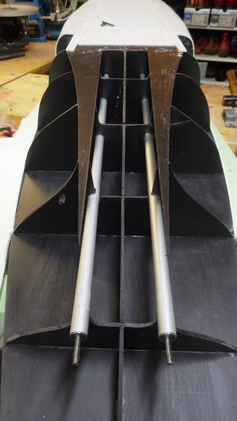

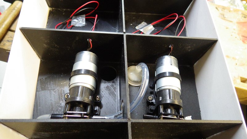

Beiträge: 3 614
Sonntag, 6. November 2016, 21:59
Hallo ,
zwischenzeitlich gibt es wieder Neues zu berichten, wobei es eher die technisch Interessierten unter euch interssieren wird
1. Die Ballastkammer wurde befüllt und hat sich bis auf kleine Leckagen als dicht erwiesen
2. Wasserballast : 19.5 Liter/kg , also wie geplant
3. Zwei 12 V Pumpen sind eingebaut , um ein redundantes System zu erhalten, falls eine Pumpe ausfällt. Außerdem komme ich bei einer Pumpenleistung von je 2 Liter/min mit einer Füllzeit von ca 5 Minuten hin. Das Wasser wird grob und fein gefiltert durch insgesamt vier Ölfilter, die Filter am Rumpfboden sind geöffnet worden, sie werden noch mit einer Fliegengaze versehen um Grobschmutz abzuhalten
3. In jeder Ecke der Ballastkammer wurde eine Entlüftung installiert

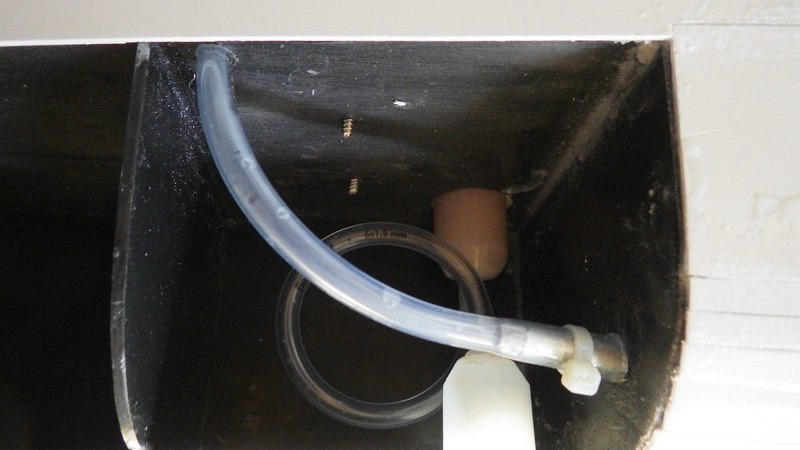

4. Die zwei mittleren Stevenrohre sind fertig (ja 60 cm lang) und grob eingepaßt. In die Rohre wurde Fett eingepreßt. Um Vibrationen der langen Wellen auszuschließen ist in jedem Rohr mittig ein extra Kugellager installiert. Die Kugellager wurden auf der Welle durch Sekundenkleber gegen Verutschen gesichert. Die Stevenrohre sind übrigens deshalb so lang damit die Motoren möglichst zentral installiert werden können ( wegen besserer Wartung und Schwerpunkt)

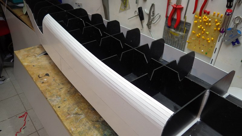

jetzt aber das UPDATE für heute

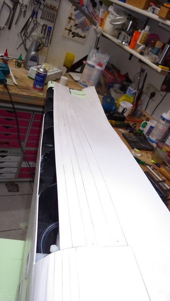

Die Beplankung des Rumpfes mit PVC Streifen wurde fortgesetzt. Das Ganze ist schon sehr stabil und dank der "Innereien" auch ohne Helling gerade geworden. Ein Vorteil der Arbeit ohne Helling ;) ist, daß ich den Rumpf ( der jetzt ca 3 kg wiegt) beliebig drehen und wenden kann , was in meinem Bastelkeller schon eine Herausforderung ist . Im Anschluß an die Beplankung wird geschliffen und gespachtelt. Danach werde ich entscheiden, ob noch eine Lage GFK - Gewebe darüber kommt zur Erhöhung der Oberflächenhärte. Die Klebearbeiten gehen übrigens recht zügig von der Hand . Erst fixiere ich die PVC Streifen am Rumpfskelett , anschließend werden die Stöße mit dünnflüssigem Sekundekleber "gefüllt". Am Vordersteven habe ich das PVC vor dem Umbiegen wieder mit Heißluft etwas weich gemacht.
Fertig:RC:
HMY Britannia 1893
Donnerstag, 10. November 2016, 08:24
Mein lieber Schwan!
Das geht ja mächtig vorwärts. Ich hätte ja Zweifel, was die Stabilität betrifft, alles nur mit flüssigen Sekundenkleber verbunden?
Aber wenn Du das so sagst, wird es schon so sein. Da es aber ein Fahrmodell werden soll, hätte ich die Laminierung auf alle Fälle ausgeführt.
Und wenn nicht aus Stabilitätsgründen, dann eben wegen der Dichtigkeit.
Weiter so! :prost:
Beiträge: 3 614
Donnerstag, 10. November 2016, 09:14
hallo ray
das mit der dichtigkeit auf dauer ist auch meine Sorge . aber der sekundenkleber ist in kombination mit dem pvc schon extrem klebend. loesen laesst sich eine verbindung nur unter zerstoerung des pvc . probier es mal aus
Fertig:RC:
