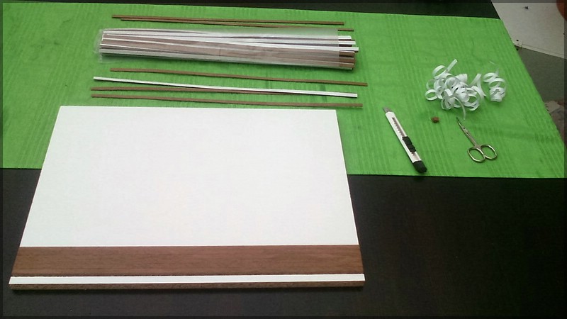

Dazu habe ich mir, wie bei Jörgs BMW-Dio, Echtholzleisten in den Maßen 400mm x 6mm x 1mm bestellt (hier in Nussbaum-Optik):

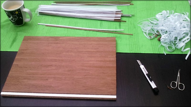

Den unteren und den mittleren Regalboden habe ich nach gründlicher Reinigung und Entfettung dann mit den selbstklebenden Holzleisten beklebt, insgesamt 96 Stück.
Überschüssiges Material kann ganz einfach mit einer Nagelschere abgeschnitten werden...

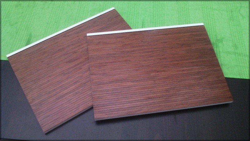

Beide Böden sind nun fertig beklebt. Da einige Leisten nicht hundertprozentig haften wollten, habe ich mit doppelseitigem Klebeband etwas nachgeholfen. Anschließend wurde die Oberfläche einmal komplett abgeschliffen.

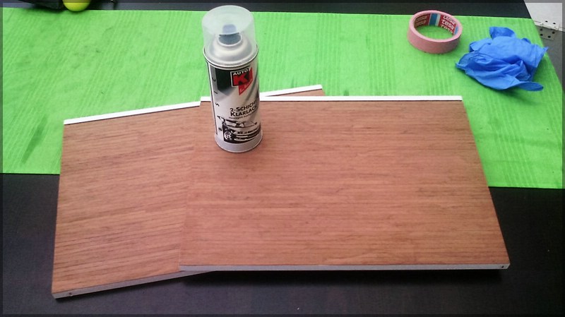

Nun gibt es mehrere Schichten Dosenklarlack, bis das Holz schön glänzt...

Die Regalböden mit den aufgeklebten Holzleisten haben insgesamt sieben großzügige Schichten Klarlack erhalten, bis sie einen für mich ausreichenden Glanz hatten. Die ersten drei bis vier Schichten sind vollständig im Holz versickert, erst mit den folgenden Aufträgen entstand nach und nach eine glänzende Oberfläche. Man könnte sicher noch mehr Schichten auftragen, aber ich wollte es nicht zu speckig haben. ;)
