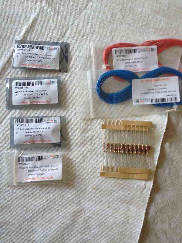

Beleuchtung:
Anfänglich wollte ich den X-Wing mit Beleuchtung gestallten. Durch den Bau meines BoP (

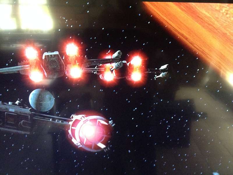

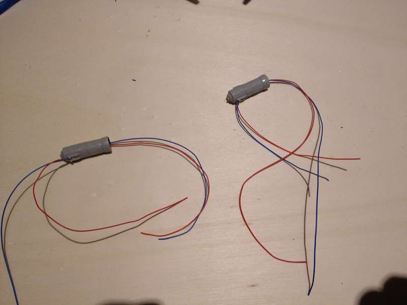

Fertig: Bird of Prey Round2 von AMT ) habe ich ja schon etwas Erfahrung sammeln können. Gleich das erste Problem kam auf, als ich die Episode 4 immer und immer wieder schaute, da dort die meiste Aktion mit dem T-65 zu sehen ist. Die Farbe der Triebwerke variiert zwischen Lila/Magenta und Rot.
Letztendlich habe ich mich für Rote Triebwerke endschieden, da mir dies am besten gefällt.

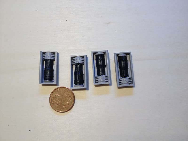

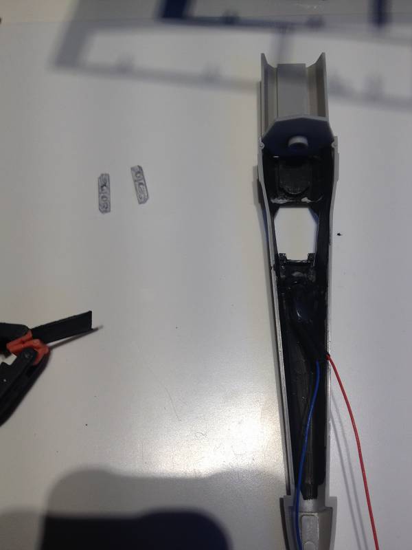

Das Cockpit habe ich erstmal mit einigen Kabeln ( der gute alte Klingeldraht ) aufgewertet. In den Filmen sieht man deutlich wie Schläuche aus dem hinteren Cockpitbereich an der Seite des Pilotensitzes hinablaufen.

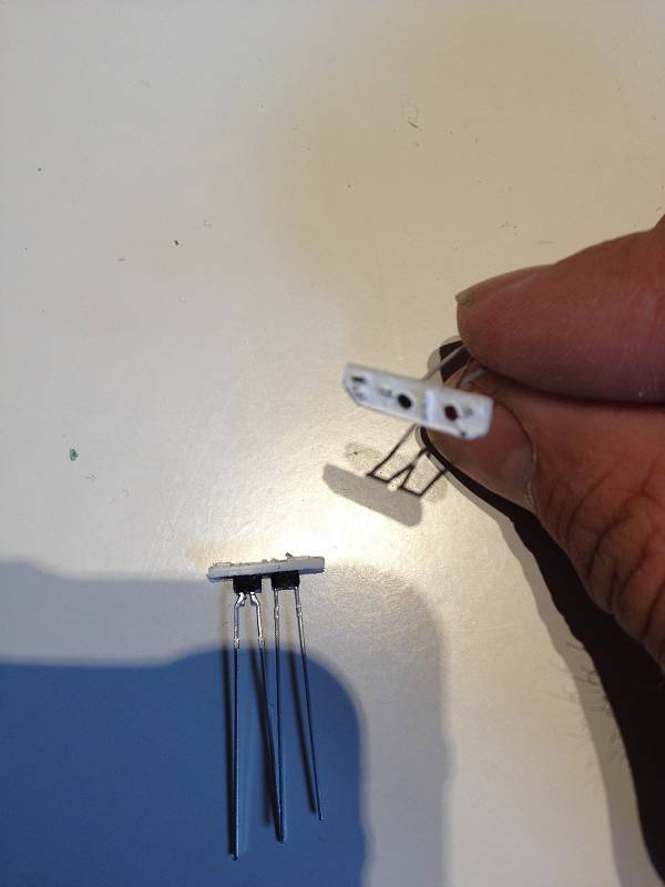

Zur Beleuchtung musste ich von unten hier und da ein paar Löcher mit einem 0,5mm Bohrer bohren, Später kommen ein paar Farbige LED's unter die Verkleidung.

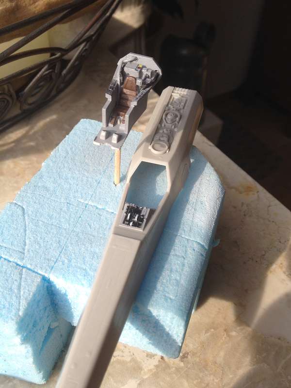

Das Frontpanel des Cochpit's, wo der Hauptbildschirm ist, habe ich vorsichtig aufgefräst, und noch 2 Löcher für weitere Beleuchtung gebohrt. .... Nicht Original, aber sicherlich stimmig.

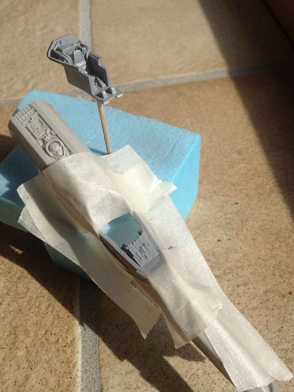

Hier sind Cockpit und Frontverschalung bereits Grundiert und mit einer Mischung von 3:1 Grau+Weiß Lackiert.

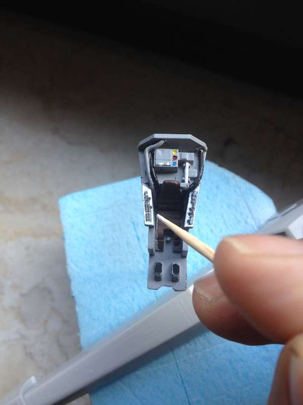

Das Bemalen der Cockpits stellte sich als .... Herrausforderung herraus. Das olle Ding ist so unangenehm winzig.
Am Sitz kann man gut sehen, das ich zumindest dort nochmal nacharbeiten muss. Die seitlichen Consolen habe ich nach Filmvorlage erst Schwarz bemalt, ebendso das Stückchen, das unter der vorderen Cockpithaube liegt. Etwas Weiß um die Schalter und Knöpfte sowie beim Frontteil habe ich dann gaaaaanz vorsichtig mit einem Zahnstocher aufgetragen.

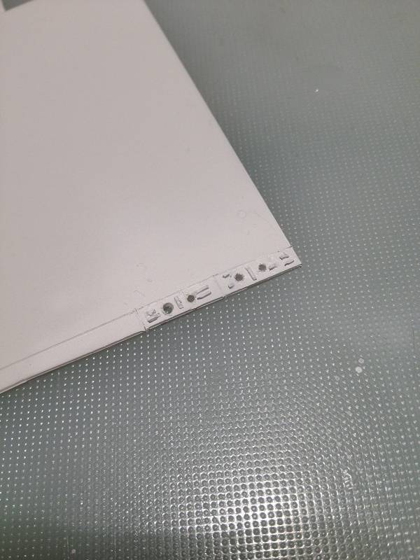

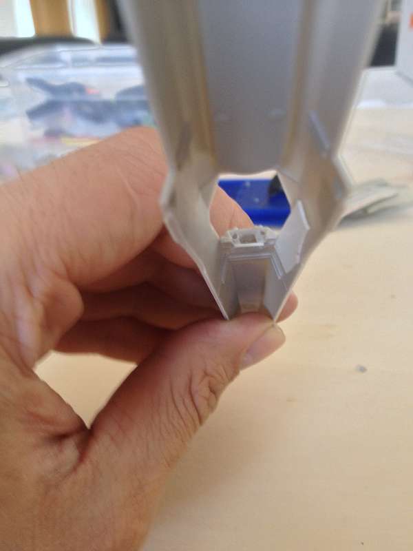

Bei den Tragflächen habe ich drücber nachgedacht, wie ich es Schaffe ohne groß bei jedem Arbeitsschritt abzukleben, die Lackierung ordendlich hinbekomme.
Also habe ich erst die "
Sichtbaren, Tiefliegenden " Ausschnitte abgeklebt, Grundiert und Lackiert. Die daraufkommenden Seitenteile ebendfalls.
Dies werden die einzigen Teile sein, die VOR dem zusammenkleben Lackiert sind. Habe da ganz schlechte Erfahrungen gemacht, Lackierte Teile zu verkleben.
Hier ist die Lackmischung:
Außen: 1 Teil Grau auf 3 Teile Weiß ( Später Komplette Hülle )
Innen: Grau
