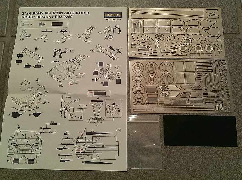

Beim BMW wird dieser Ätzteilsatz von HobbyDesign verbaut

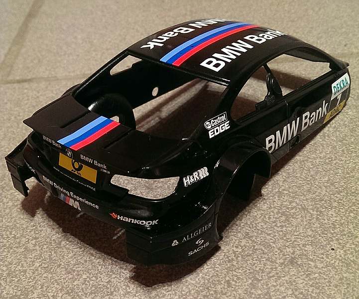

Die angegossene Abschleppöse am Unterboden geht gar nicht und wird entfernt und am Schluß durch etwas schöneres ersetzt

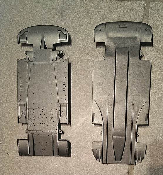

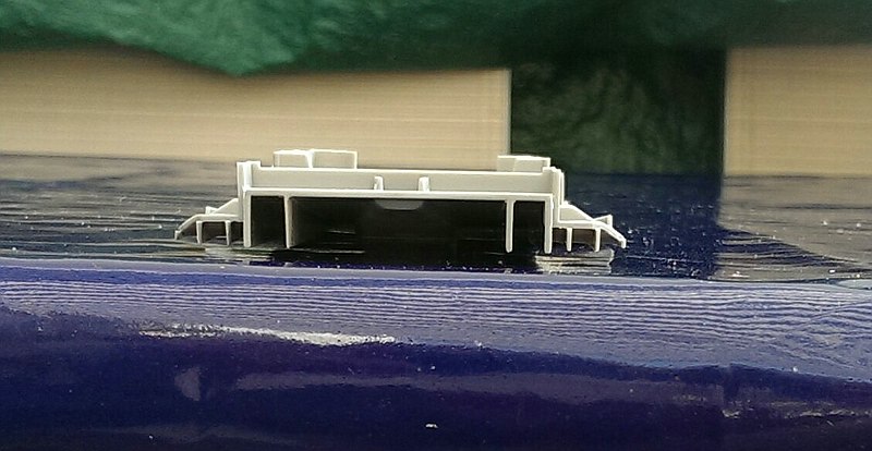

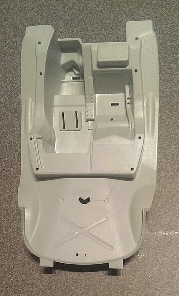

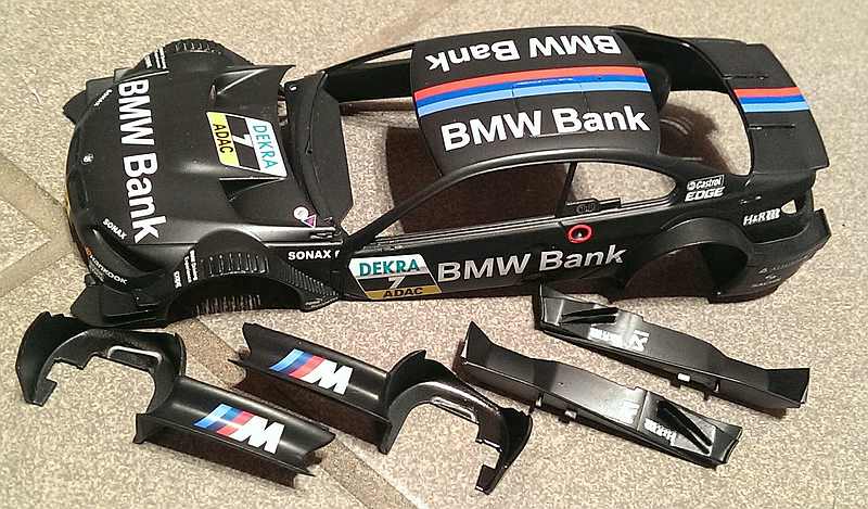

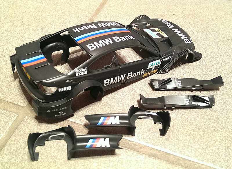

Nun zum Unterboden. Der ist eigentlich sehr schön und die Halterungen für die Finnen sind sauber dargestellt
Im Ätzteilsatz sind jedoch deutlich dünnere Finne und die entsprechenden Aufnahmen vorhanden (Mitte des Bildes)
Ich bin mir allerdings noch nicht sicher, ob ich diese verwenden werden, denn der Aufwand ist doch enorm, die Befestigung nicht ganz einfach und ob das optisch beim stehenden Modell mit dem dunklen Unterboden überhaupt auffällt
Ich hab mal testweise auf der einen Seite die Enden der Finnen einfach so gefeilt, dass sie spitz zulaufen (oben)
von hinten sieht es dann so aus (links)
Ich denke, da ist schon ein deutlicher Unterschied zu sehen, was mir die Entscheidung nicht leichter macht

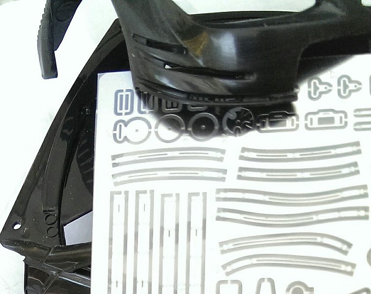

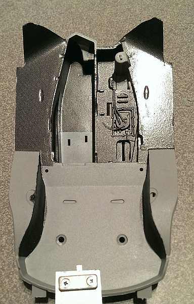

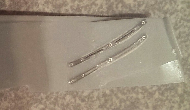

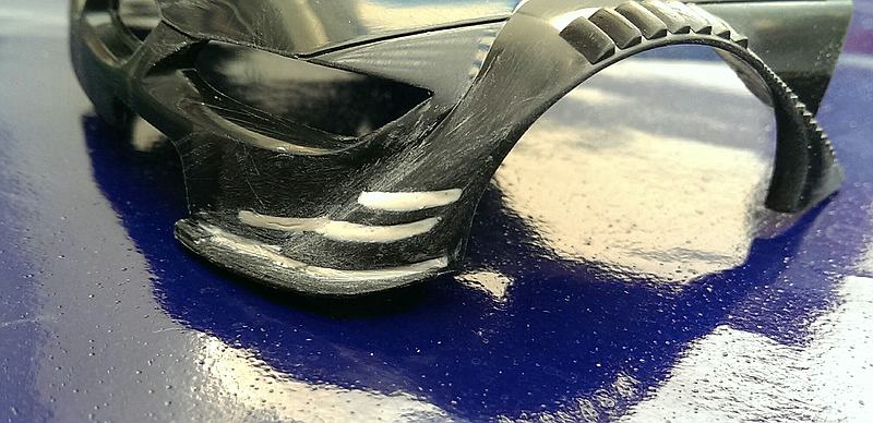

So, weiter mit den ganzen Flaps an dem Fahrzeug. Hier sind relativ breite Aussparungen an der Front und den Seiten vorhanden. Die entsprechenden Ätzteilhalterungen sind etwa so breit wie die Aussparungen, also wie bitte sollen die befestigt werden?
Da bleibt nur der Griff zur Spachtelmasse übrig. Also mal gespachtelt und schon mal grob drübergeschliffen, obwohl die Spachtelmasse noch nicht richtig ausgehärtet ist
. Die wird sicherlich noch einfallen, aber das macht nichts, es muss eh nochmals nachgespachtelt werden. Außerdem muss die Spachtelei diesmal eh nicht 100 %ig werden, denn genau auf den Bereich der Spachtelmasse werden ja die Ätzteilhalterunge geklebt.

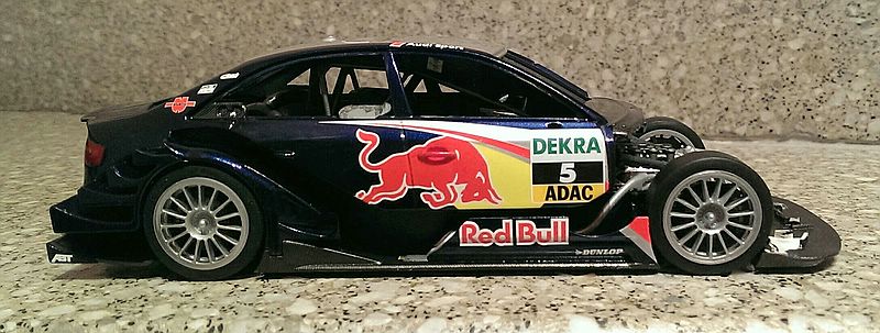

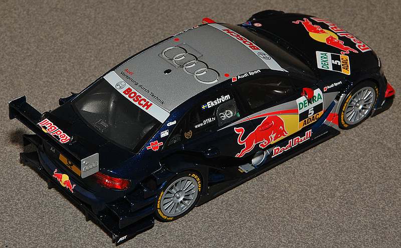

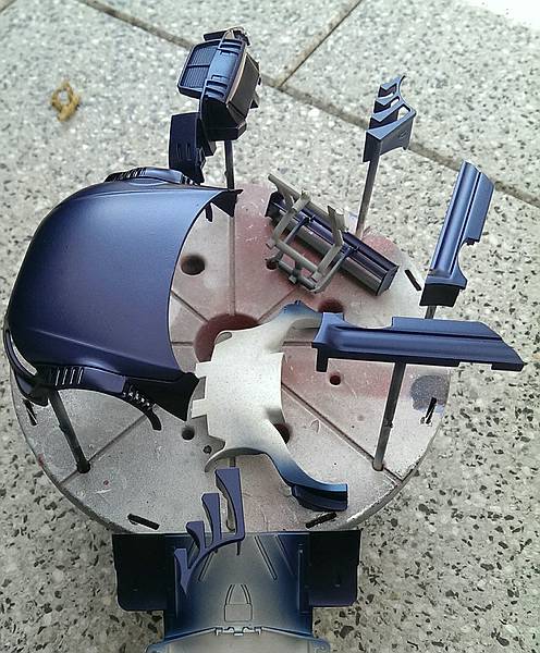

So, das wars für heute mit dem BMW, jetzt zum Audi, der ja auch hinreichend bekannt sein dürfte. Da hier keinerlei Ätzteile verbaut werden (es gibt nämlich außer den völlig überteuerten Ätzteilsatz von Revell nichts
) konnte dieser sofort grundiert und dann mit Farbe geduscht werden. Als Farbe kam RedBull-Blau von ZeroPaints zum Einsatz

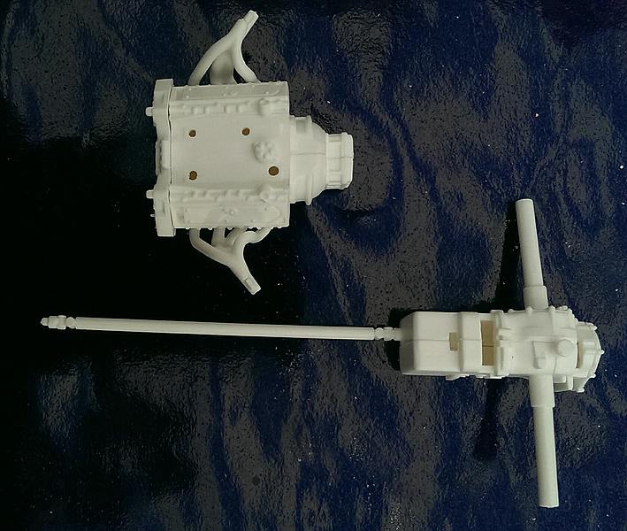

Dann wurden die ersten Motor und Antriebsteile verklebt. Hier werde ich mich nicht lange aufhalten und auch hinsichtlich der Bearbeitung und Bemalung keinen großen Aufwand betreiben. Erstens sieht man hinterher eh nichts mehr davon und zweitens ist der Motor eh ein Fantasiegebilde und hat mit dem Originalmotor nicht viel gemeinsam.

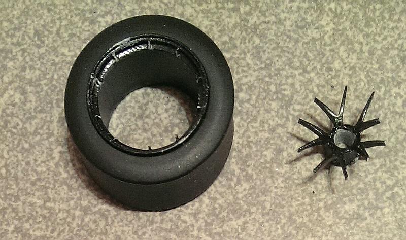

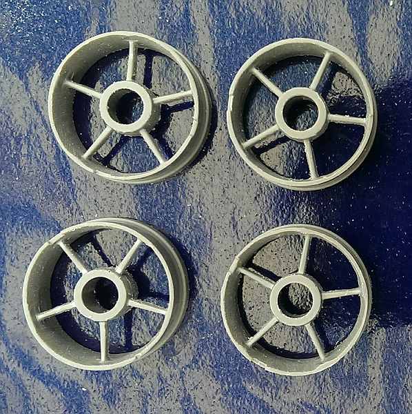

Weiter ging es dann mit den Rädern. Die sind hier bekanntermassen 2-teilig ausgeführt, d. h. man hat die Speichen hinter der Bremsscheibe nochmal
. Wie bei meinem Kristensen-Audi und den DTM-Benzen hab ich wieder nur jede 3. Speiche stehen lassen, der Rest musste den Weg in die Tonne antreten. So ist noch genügend Stabilität vorhanden und optisch fällt es hinterher auch nicht mehr auf
Wer findet hier die 5 verbliebenen Speichen?
