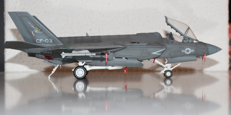

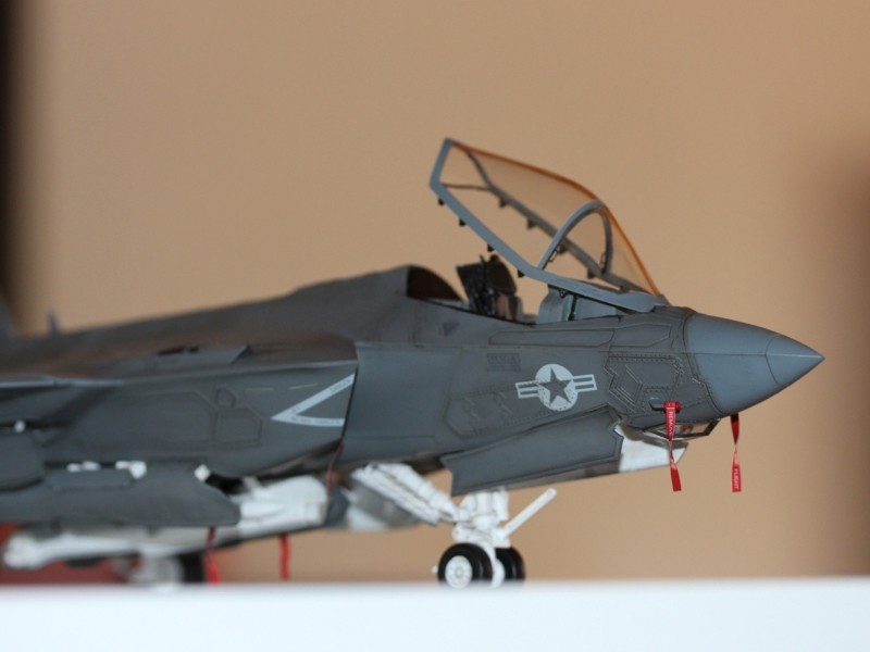

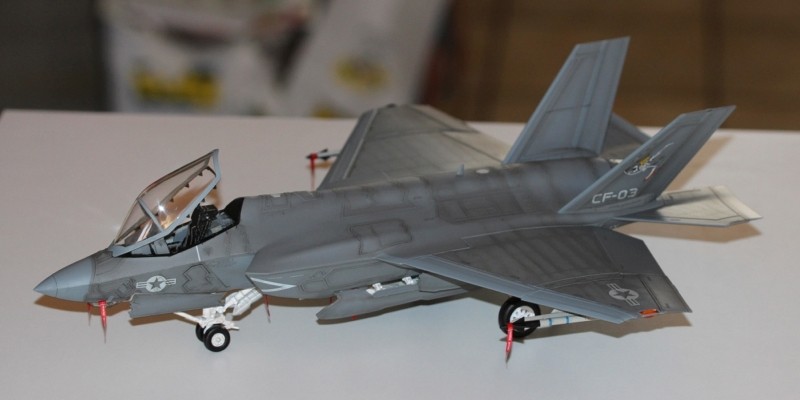

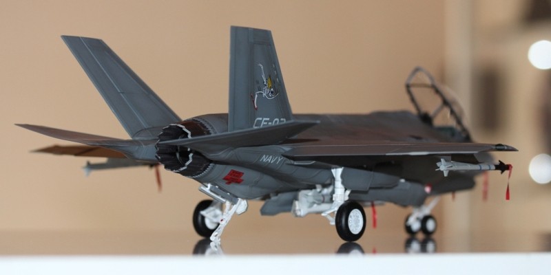

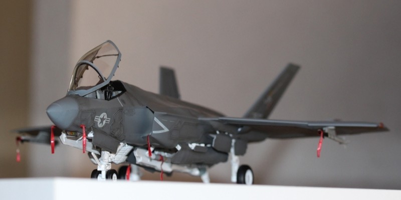

Nach langjährigen Mitlesen möchte ich nun zum ersten Mal ein eigenes Projekt zeigen. Ich habe früher als Kind immer gerne Modelle gebastelt (nichts ernsthaftes, da auch keine Airbrush zur Verfügung stand), das ganze ist aber in den letzten Jahrzehnten total in Vergessenheit geraten. Nun hatte ich mal wieder Lust ein Modell zu bauen und habe mich dann für die 1/48 F-35C von Kitty Hawk entschieden. Das Modell ist nebst eines Italieri HEMTT somit mein einziges Model, welches ich seit x Jahren gebaut habe. Habt also bitte etwas Nachsicht mit mir, was die Qualität angeht ;)
Das Modell ist bis auf die Remove Before Flight Fähnchen komplett oob gebaut. Grundiert wurde mit Tamiya Primer. Da ich immer noch ohne Airbrush arbeite, habe ich das Preshading mit einem Pinsel durchgeführt und anschliessend das ganze Modell mit Tamiya Spraydosen gebrusht. Nach einer Klarlackschickt wurden die Decals mit MicroSet und MicroSol aufgetragen und das Modell mit MIG-Oelfarben etwas gealtert. Zum Schluss wurde das Modell mit Tamiya Flat versiegelt. Die Alterung wirkt auf den Bildern leider etwas extrem. In Echt ist die Alterung nicht dermassen krass ausgeprägt. Auch das Verschliessen der Spalten per Miliput habe ich noch nicht im Griff wie man auf diversen Bildern sehr gut sehen kann. Das Schliessen der Spalten beim Übergang Rumpf/Flügel habe ich komplett weggelassen, weil ich Angst hatte, dass ich nach der Schleiforgie die Gravuren nicht wieder hinbekomme...
Bei der Farbgebung habe ich mich nicht an die Anleitung gehalten, da mir das Muster (welches heller hätte ausfallen müssen) der F35 nicht so zusagt. Und die Abklebeorgie wäre für mich zu viel des guten gewesen ;)
Den Experten ist sicher ebenfalls aufgefallen, dass das Logo der Grim Reapers hier nicht hingehört. Das Seitenleitwerk war mir ohne Logo einfach etwas zu leer...

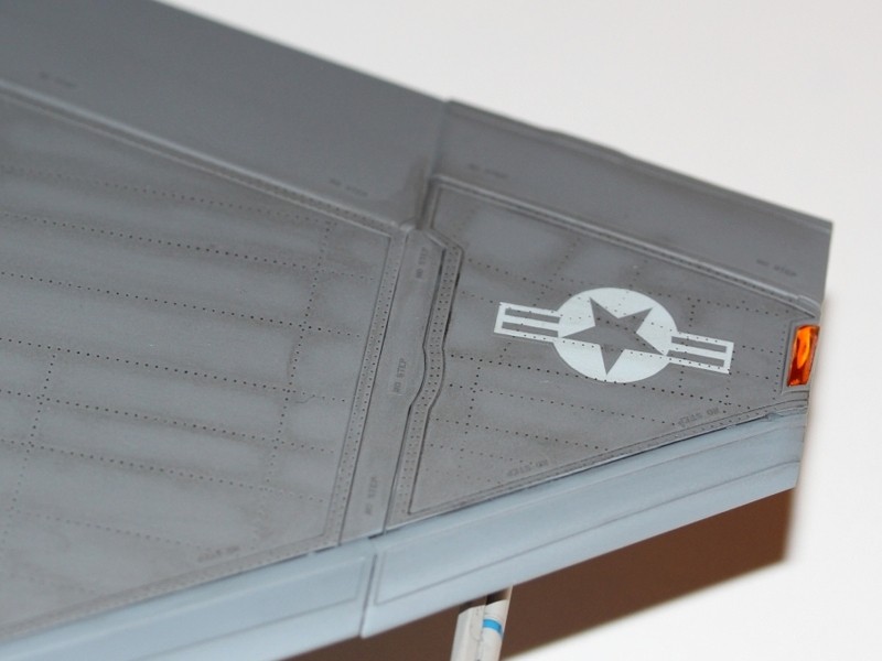

Hier sieht man deutlich, dass ich das Schliessen von Spalten mit Miliput noch arg üben muss:

Hallo Chris,
also ich kenne mich mit der F-35 nicht so aus, kann also nichts zu den Details sagen.
Gut den Spalt am Intake hast Du übersehn, ist mir auch schon passiert und auf den Rolloutfotos habe ich es dann entdeckt-irgendwann wird man betriebsblind.
Das Modell inkl. Lackierung macht auf mich einen stimmigen Eindruck ,solide Arbeit-was ich auch toll finde sind die ganzen "Remove before flight Fähnchen" das macht das Modell noch lebendiger.
Schade finde ich allerdings die etwas lieblos gemachten Bilder-ein ruhiger Unter und Hintergrund -z.B einfarbiger Din A2 Karton würde den Bildern mehr Charme geben.
Nichtsdestotrotz-ein schönes Modell :respekt: :dafür:
lG Sven
