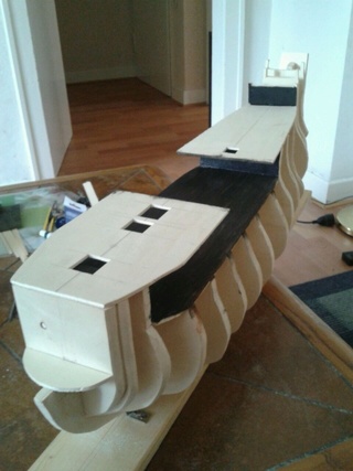

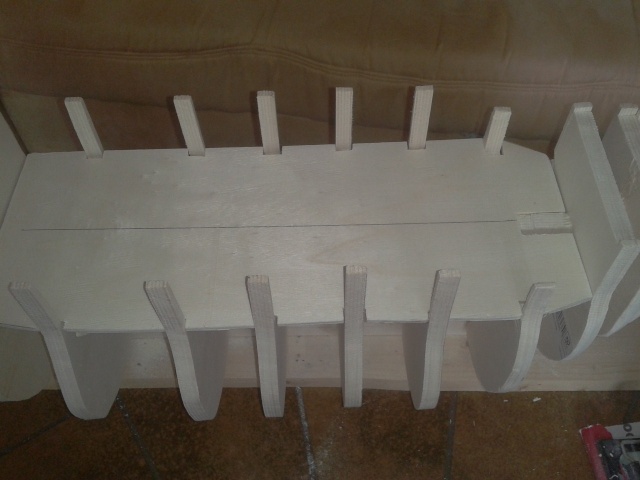

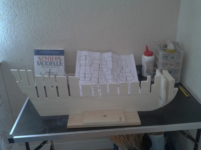

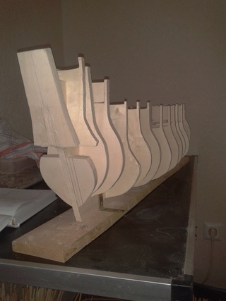

Seit fast 2 Jahren bin ich nun dabei und baue die Flying Dutchman aus dem Film Fluch der Karibik.
Es ist also kein Bausatz,jedes Teil wird selbst angefertigt,aus verschiedenen Holzmaterialien.Als ich vor zwei Jahren im Netz recherchierte fiel mir ein Bau des selben Schiffes auf,welches aber RC-fähig gebaut wurde.

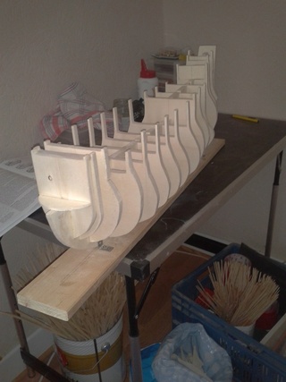

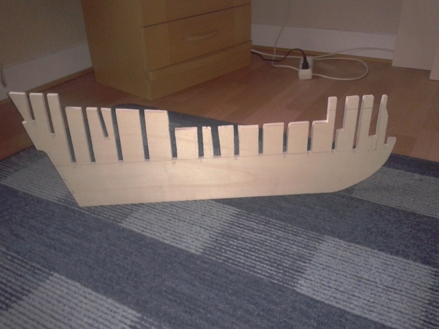

Das Spantengerüst ist eine Abweichung der Black Pearl und so konnte ich Das Spantengerüst aufzeichnen und aussägen.Das Gerüst besteht aus 1,2cm dickem Pappelsperrholz,also recht solide Grundbauweise.
Der Aufbau gestaltete sich dann schleppend,da ich nicht immer Zeit und Lust habe daran zu werkeln.
An Holzarten verwende ich also Abachi,Sperrholz und Mahagoni.Nur da wird man später eh nichts mehr von sehen können.
Da der Bau schon so ziemlich fortgeschritten ist,werde ich hier nach und nach die Bilder einstellen,vom Anfang bis zum derzeitigen Zustand und etwas Kommentar dazu verfassen.
Habe seinerzeits schon mal zwei Schiffe angefangen gehabt,leider aber aufgrund Krankheit und massiven Zeitmangel abgebrochen und verworfen.Dies ist also so gesehen mein erstes Schiff,welches ich nun komplett durch ziehen werde , bis zum Ende.
Da ich seit Jahren schon auch ein Buch besitze über historischen Schiffsmodellbau,möge man mir dennoch Nachsicht verleiten,wenn ich nicht alle erdenklichen Begriffe schreibe,ansonsten bin ich gezwungen,den oder diejenigen Kiel holen zu lassen :!! :abhau: :abhau: :ahoi:
Soll natürlich nicht bedeuten,das ich Ratschläge und Tips nicht beachte,bin für alles dankbar und wenn ich Fragen habe,überfall ich euch damit
Wünsch euch viel Spass beim zuschauen.
Lieben Gruß
Tanja

Nur das mit dem abgewandelten Spantenriss der Pearl verstehe ich nicht.
Suche nach "Melpappa Flying Dutchman", da findest Du sehr brauchbare Pläne.

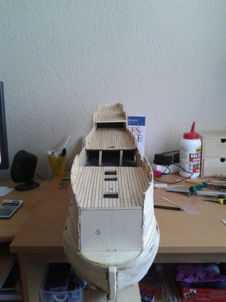

so,erstmal danke fürs zuschauen und weiter gehts mit der nächsten Ladung Bildern :

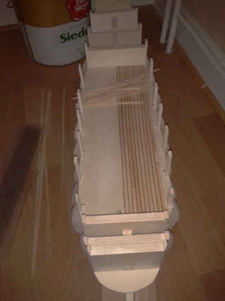

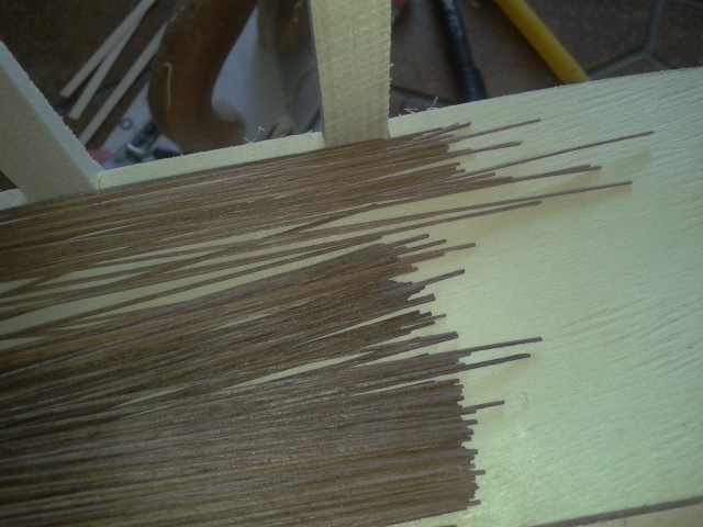

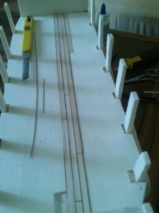

Material zur Decksbeplankung :P

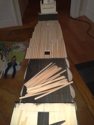

los gehts mit der Fummelarbeit
erste Hälfte schon geschafft
zweite Hälfte fertig und direckt ne Mischung schwarz/grün drauf gestrichen
weiter gehts mit den anderen Decks
mühsame Kleberei
Anfang der Beplankung mit Abachileisten
so,das wars für heut mal wieder.Morgen gehts weiter.

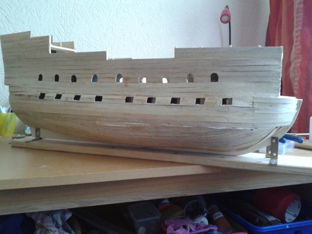

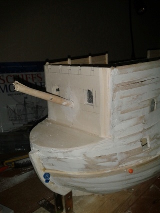

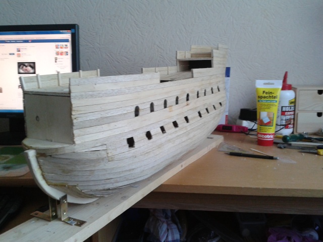

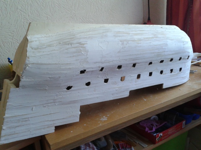

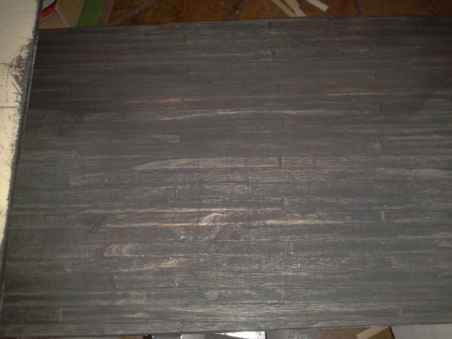

Die Beplankung wurde mit Abachileisten verbaut und das ganze dann später mit Füllmasse dünn verschlossen und danach abgeschliffen.
Durch späteren Fabauftrag (wird später gezeigt) entstehen dann Flächen die ich dann mit Algenimitaten und anderem versehen werde und an vielen Stellen die Beplankung aufgebrochen wird und Stücke raus zu nehmen.
Beim Bau eines anderen Schiffes würde ich natürlich Beplankung & Co sauberer ausführen,aber bei diesem Schiff lohnt es sich nicht,da es ja eh Verwittert,an etlichen Stellen durchgebrochen ist.
Später folgen weitere Aufnahmen.Bis hier zum letzten Bild waren bisher knapp 6 Monate vergangen.

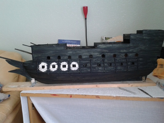

Montag, 19. September 2016, 15:55
so,weiter gehts,
aus irgendeinem Grund,ich weiß nicht ob sie es schon wissen,aaaaaber.....
irgendwie fehlen mir Bilder.Sind spurlos verschwunden.Mir fehlen 8 Aufnahmen,nun ja,ok,kann man nichts machen,dann zeig ich jetzt mal die aktuellen Aufnahmen bis zum jetzigen Standpunkt.

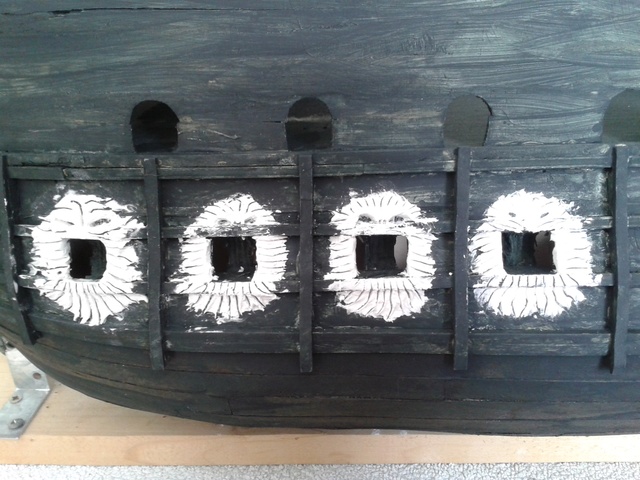

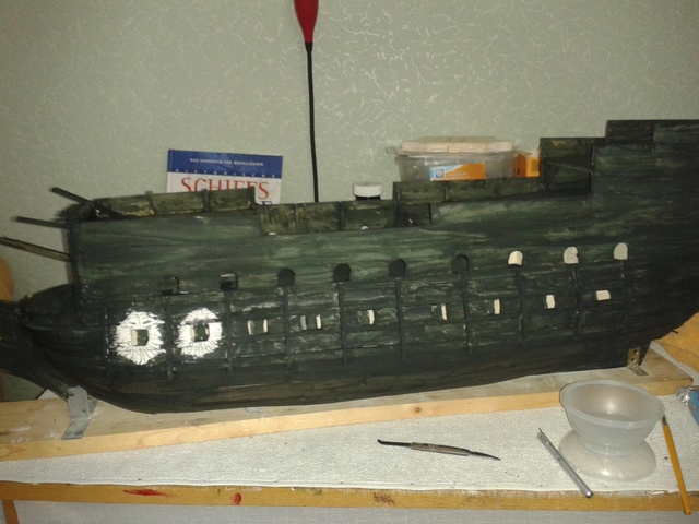

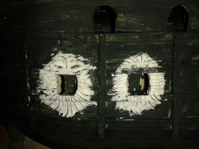

Ich habe die Steuerbordseite grundiert in einem sehr dunklen schwarz/grün.Die Backbordseite ist leider noch nicht ganz fertig,da muss ich noch Leisten anbringen (sind bestellt).
Nachdem das ganze nun grundiert wurde,habe ich angefangen mit einer lufttrocknenden Modelliermasse die Masken zu formen.Ist mal garnicht so einfach.Aber sehen eh nicht alle gleich aus.
Die Modelliermasse die ich verwende nennt sich Do & Dry,lufttrocknend,danach schleifbar,bohren,fräsen,kratzen,alles kein Problem.Die Masse gibt es als 500 Gramm Pakete für 2 Euronen bei NANU NANA.
Ich bin mit der Masse sehr zufrieden und benutze die schon lange,da ich die auch für andere Arbeiten , im Dekobereich , benutze.
Auch die anderen Figuren/Ornamente am Schiff werden mit dieser Masse geformt und später ihren Platz bekommen.
Das ist jetzt der momentane Zustand des Schiffes.Da ich noch andere Sachen fertigen muss (fang schon an für die Adventszeit) wird das Schiff nur langsam voran gehen.Je nachdem wie ich Zeit habe an den Wochenenden werd ich immer ein Stück weiter machen daran.
