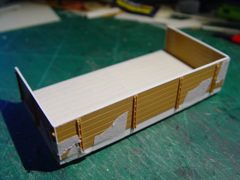

als kleine Arbeit zwischendurch habe ich den Wehrmachtsanhänger E5 eingeschoben. Die Idee kam von Bildern des RSO (RAD-Schlepper Ost) mit
Anhängern auf ebenso kruden Metallrädern.
Als Grundlage habe ich ein paar Teile vom Blitz genommen, ansonsten wird auf Teufel komm raus gescratcht. Übrigens ist mein RSO das schöne alte Modell Resinteil bei Mako erworben, ordentlich aufgepimpt.

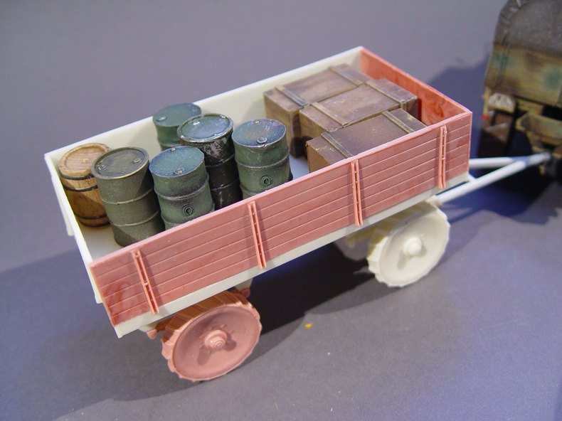

...so es ging inzwischen ein wenig weiter!
Das Stahlscheibenrad mit den aufgepratzten Stollen. Die Radscheibe habe ich vom RSO(Kette)-Anhänger abgegossen und danach verdoppelt. Die "Schüssel" habe ich dann eingeschliffen, d.h. das Ganze auf einen Bohrer geklebt und ausgedreht. Geht schlicht und einfach prima bie niedriger Drehzahl...! Das Resin ist ein wenig eingefärbt, das vereinfacht die Verarbeitung sehr.
Und jetzt die Erkenntnis - ich brauche linke und rechte Räder...na dann los.
Wie die Dinger gebaut werden - einfach und etwas arg anstrengend.
Und dann gleich an die Aufnahme der Federn an der Hinterachse...

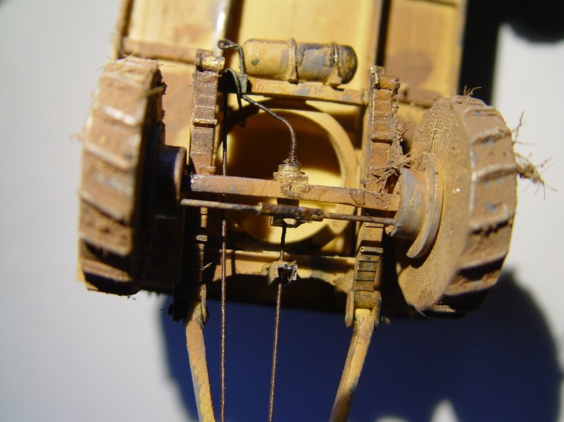

Nach den Rädern kommen jetzt die Bremstrommeln. Und hier begebe ich mich auf dünnes Eis, denn der 5Tonner hat eigentlich an allen Achsen Bremsen mit gepresster Luft schön und fein.
Bis dann das Material knapp wurde und alles rausflog... Kolonnenfahrgerät, Beleuchtung, Kotflügel und diverse Beschläge. Und zuletzt gabs nur noch eine Bremse mit einem zentralen Bremszylinder an der Vorderachse mit Luftspeicherbehälter dran.
Nun gut, ich mache die Achsen so noch komplett. Und gleich gehts an die Achsträger und Federpakete.
Der vordere Drehschemel ist witzig, denn die Federn hängen nicht grade, sondern nach vorne hoch zur Zuggabel. Letztendlich ist das Anhängerlein doch eine ziemlich simple Konstruktion, ganz zeitgemäss.
Zusammengebaut macht das Ganze dann durchaus Sinn und passt prima zum RSO...

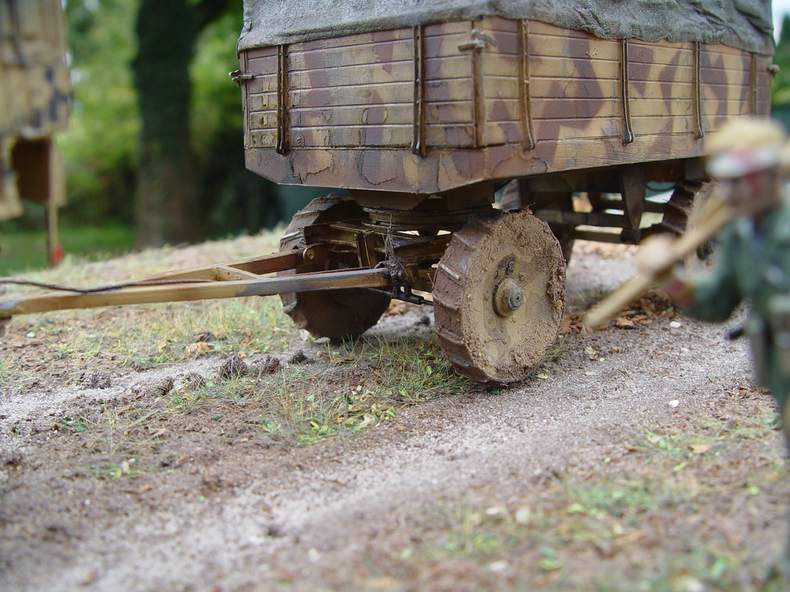

...sodele...etz schauts Wägele guet aus!
Jaja, Schwäbisch ist immer lustig! Der Anhänger schaut schon mal ordentlich aus und ein Kollege hat gleich Blut geleckt und will -wie ein Foto zeigt- gleich drei Stück an sein RSO ranhängen. Mit 90PS eine ordentliche Quälerei...aber so what.
Drunter ist auch alles soweit, Bremsleitungen sind verlegt und dann kann die Farbe drauf.
Um mal zu schauen, wie sich das Gespann macht, gleich mal raus, anhängen und ein paar Fotos gemacht!
