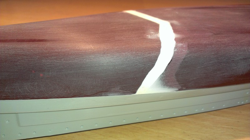

Ich habe mir eine Stelle rausgesucht ,wo ich nichts weiter zerstören kann ,Oberflächendetails gibt´s ja sowieso keine ,
---Es kommt der Tag,da will die Säge sägen!(Katlewski)---
Die Überstände an der Wasserlinie habe ich damit auf ein vertret- und verschleifbares Maß reduziert ,die Operation war ein voller Erfolg.Dazu habe ich große Teile des Zwischendecks im Oberteil entfernt ,um es besser anpassen zu können.Den Spalt dann mit Plastikresten hinterklebt
und die Aussenseite angeschliffen
Zum Spachteln nehme ich die 2K-Pampe aus dem Autozubehör,damit komme ich am besten klar.
Ein Autolackierer hat mir mal gesagt:"Spachteln is ganz einfach.Ziehst dick drauf,und alles,was nich wie Auto aussieht,schleifsse wieda weck!".Der benutzt aber auch den großen Exzenterschleifer und muss keine Rücksicht auf Details nehmen.Ich warte daher kurz ,bis die Schmotze halb gehärtet ist ,und nehme dann mit der flachen Klinge vorsichtig die gröbsten Überschüsse weg.Übungssache!
Dann noch etwas warten und grob verschleifen ,sieht dann so aus:

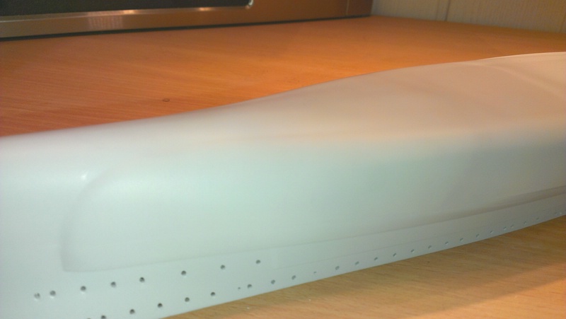

Wär ja schön ,wenn´s ohne Spachtel ginge ,wie bei der "Tone" ,aber das Leben ist keine Kreuzfahrt!
War aber doch nicht so schlimm ,dank 2K-Pampe ging es recht zügig mit nur 2 Lagen.
Also etwas weiteres Plastik angeklebt und ersteinmal grundiert ,um zu sehen ,wo man steht.
Kleine Unebenheiten verschliffen und nochmal grundiert und die Bullaugen aufgebohrt.Obacht ,haben alle 1,2 mm ,bis auf 4 Stück in 0,7 mm .

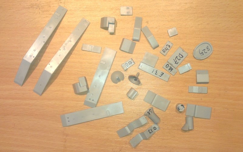

Während die Farbe trocknet ,schonmal alle Deckteile rausgesucht ,die dunkelgrau gemacht werden ,das sind praktisch alle waagerechten Flächen ,die nicht mit Holz belegt werden (auch die ,für die der Farbplan Holzfarbe vorsieht).Dabei tauchte ein neues Ärgernis auf ,die Brückenfenster sind nicht durchbrochen.Ist mir unverständlich ,wenn man sowieso mit vielteiligen Gussformen arbeitet ,wäre das doch kein Problem.
Feile marsch !
Für das andere Teil war das aber nicht praktikabel ,da musste ich mir was anderes ausdenken.

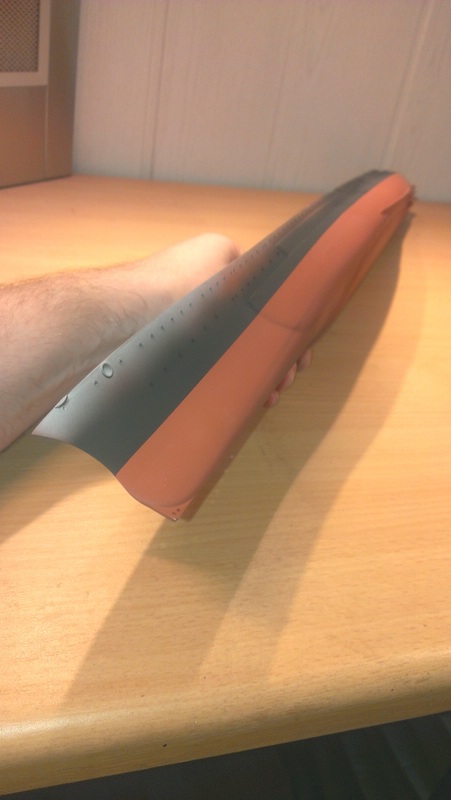

Hier ist es wieder etwas weitergegangen ,der Rumpf ist fertig lackiert.
Normalerweise lackiere ich von hell nach dunkel ,diesmal habe ich aber erst die dunkelen Flächen gemacht ,weil ich die Oberkante (Wassergang) über die ganze Länge in Hellgrau machen will. Der Farbplan ,den ich ja nur als unverbindlichen Vorschlag betrachte ,zeigt das so ,und weil die dunkelen Flächen auf ein vorher komplett hellgraues Schiff gepönt wurden ,will ich das auch mal glauben ,es sieht nämlich besser aus. Leider kenne ich keine wirklich guten Fotos ,die diesen letzten Anstrich zeigen ,schon gar keine in der Draufsicht. Also nach Logik ,wo die nicht hilft ,nach Gefühl!

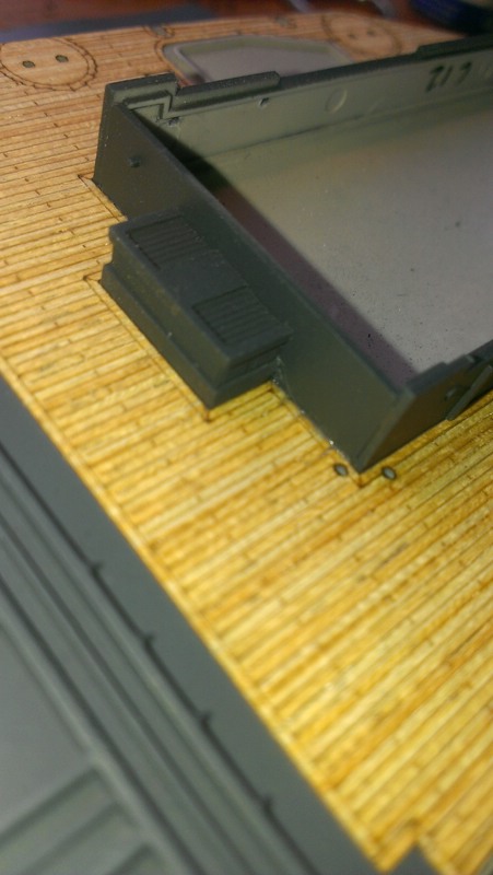

Das vorbereitete Holzdeck. Ich entferne ersteinmal alles ,was nicht dazugehört ,größere Reststücke klebe ich sofort auf geeignetes Plastik ,das Zeug ist schließlich teuer. Man muss luchsisch aufpassen ,daß sich keine Krümel auf die Klebefläche verirren ,da können kleinste Teile gewaltige Probleme verursachen.
Die Montage verlief weitgehend unspektakulär.
Nichts sieht so holzig aus wie Holz!

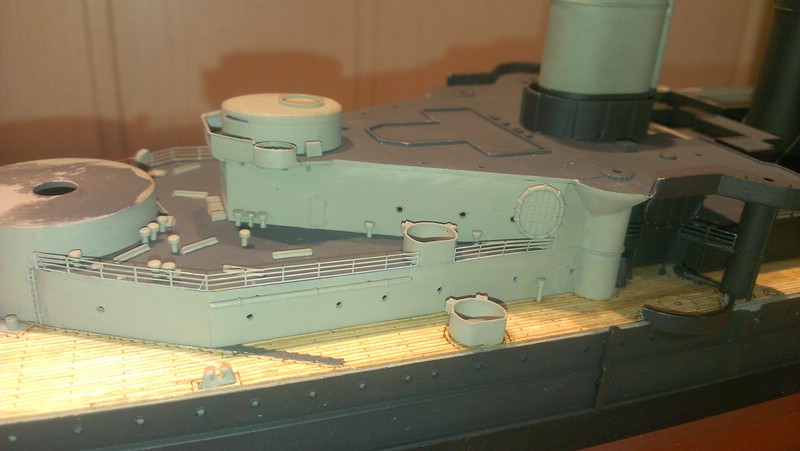

So ,wo war ich sitzengeblieben? Ach ja ,Aufbauten.
Hier war die Passgenauigkeit gut.
Etwas Pe-Zeugs verklebt
Den Rohbau der nächsten Etage hochgezogen
Keine Probleme dabei gehabt.
Einige Details angebracht
Die Bauanleitung sieht vor ,daß z.B. die Munitionsschränke auf das Deck geklebt werden und später der komplette Aufbau dazwischengefuddelt wird. Wie das gehen soll- sowieso ist die ganze Reihenfolge ein totaler Blödsinn, als allerletzter Arbeitsschritt soll das Unterwasserschiff angebaut werden. Auch die Aufbauten erst zu komplettieren und dann aufs Deck zu setzen -den Fehler habe ich einmal gemacht, und so hat meine "Spee" jetzt einen nach hinten geneigten Brückenturm (wohl nicht nur meine....). Häuser baut man auch nicht von Oben nach Unten.
Seiltrommeln in bewährter Lakritzbonbontechnik

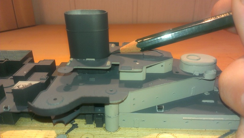

Jetzt müssen erstmal die Schornsteine drauf, die nachher nur noch schlecht durch die oberen Decks passen würden.
Die Gitter gibt es gleich dreifach, die recht groben Plastikteile, die feinen Pe-Teile von Eduard und die Pe-Teile aus dem Bausatz, die irgendwo dazwischen liegen. Ich nehme die von Edi.
Vorbildfotos zeigen deutlich, daß die Gitter nicht direkt auf der Kappe aufliegen, sondern einen Knick nach innen machen, den aber auch Eduard ignoriert. Zum Glück sind aber die Haltestege zur Platine lang genug, und alle 16 Strebe sind mit der Platine verbunden (Bei Trumpel nicht, dafür sind es aber 18 ). Habe also die Stege drangelassen und umgebogen, passt genau.
War ein ziemliches Gefummel, und das Macro verrät, daß ich ein Beinchen nochmal nachkleben muss. Und dann muss ich die Operation ja noch für Funnel 2 wiederholen.
Dadrunter muss ich noch einen Laufgang scratchen, von dem ich nicht genau weiß, wie er aussehen muss, da werde ich mich an der besser dokumentierten "Hood" orientieren. Das Schiff war ja überhaupt eine dreiviertel "Hood", in Bewaffnung, Tonnage und Antriebsleistung (bzw, weil ja die "Renown"-Klasse eher da war, war die "Hood" eine eineindrittel "Repulse" ),auch in konstruktiven Details wie Knautschrohre als Torpedoschutz, hier erstmals angewendet.
Der vordere Schornstein wird oberhalb des höchsten Decks noch hellgrau gemacht,für die Ermittlung der Höhe war erstmal ein Probezusammenbau nötig.
Es geht weiter seinen Gang....

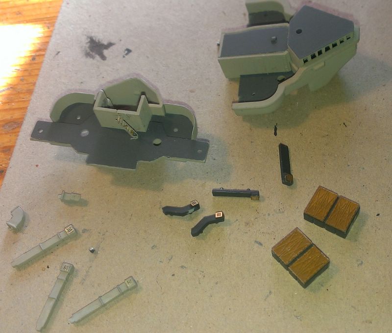

Die nächste Deckebene steht an-
Die doppelte Stütze etwa in Bildmitte ist ein Pe-Teil, ist auch gut so, aber harmonierte nicht ohne Anpassung mit dem Holzdeck. Hier und an den Wellenbrechern musste ich Öffnungen im Holz wieder verschließen (O.K. ,andere bauen ganze Schiffe aus Holz...),wäre wohl auch zuviel verlangt, daß die Zubehörhersteller (hier Artwox und Eduard) ihre Produkte nicht nur an den Bausatz anpassen, sondern sich auch noch untereinander abstimmen.
Kryptodetail: Den Niedergang sieht man nur, wenn man bei entsprechendem Licht aus genau dem richtigen Winkel hinguckt, umso löblicher, daß Trumpeter daran gedacht hat, sogar als Pe-Teil.Dafür fehlen aber andere, die völlig frei stehen.
Total verpilzt...
Etwa 70 von diesen Lüftern am ganzen Schiff.Für die größeren davon gibt es im Pe-Set Rahmen, um eine Öffnung anzudeuten, aber keinen Hinweis, in welche Richtung die dann zeigen soll. Habe ich also weggelassen, eigentlich dachte ich auch, die Öffnung sei ringförmig und zeigt nach unten.
Anpassungsschwierigkeiten...
Die Rettungsflöße sind einfach zu dick.
Noch ein bißchen fummeln...
Und noch diverse Relingstücke, bevor das Bootsdeck auf die Hangars kommt.
Vorher muss es aber detailiert werden
Die weißen Vierkantstäbe sind Polystyrolprofil, Eduard will, daß man sie aus Messing faltet, bei Trumpeter fehlen sie ganz.
Falten war der einfache Teil, schwieriger war die Positionierung. Ich habe die originalen Klampen zwar nur soweit entfernt, daß ihre Position gerade noch sichtbar blieb, viel genutzt hat es aber nicht. Ein Geduld- und Puzzlespiel, bis alle Boote kippelfrei am richtigen Platz lagen.
Reling wird jetzt noch nicht angeklebt, aber schon mal gebogen, ist einfacher so als am ganzen Schiff.
Die ganze Reihenfolge,die nicht viel mit der Bauanleitung zu tun hat, erscheint reichlich wirr, ist aber das Resultat reiflicher Überlegung. Und genau deshalb könnte ich keine Abo-Bausätze bauen, gedanklich bin ich immer schon etliches weiter, aber die Gedanken kann ich mir erst machen, wenn die Teile vorliegen.
Also, im Kopf habe ich das Modell schon fertig, jetzt muss ich es nur noch bauen. Stay tuned!

HMS Repair Zwischenstand
Mahlzeit allerseits!
Wat´n dat?
Nein, ich will nicht die Decksplanken dübeln, ich musste nur die Löcher für die Gangways verschließen.
Vorbildfotos zeigen die Dinger in 4 verschiedenen Zuständen, nämlich a) heruntergelassen, b) hochgezogen, aber waagerecht liegend, c) hochgeklappt und d) abmontiert, mit umgeklappten Davits. Der Bausatz zeigt Zustand c) ,
weil aber die Teile eher besch...en aussehen, außen geht noch, innen sind Auswerfermarken die einzigen Details, und auch Eduard hier nicht weiterhilft, werde ich Zustand d) zeigen.
Der große Entfernungsmesser
Bausatzteile und Zubehör, war schnell zusammengebaut.
Der Großmast
Hat natürlich länger gedauert,ging aber so glatt, daß ich gar nicht daran gedacht habe, Bilder zu machen. Ergänzt wurden noch ein paar Streben und die Rahen aus 0,3mm Stahldraht.
Stellprobe
Zwischendurch auch den Brückenturm und den E-Messer angeklebt
Ich liebe diese Treppenhäuser, jedenfalls, wenn sie fertig sind.
Mast passt, zum komplettieren nochmal abgenommen. Es fehlt noch der Flaggenstock aus 0,5mm Draht. Dieser ist gegenüber meinen hauptsächlich verwendeten Referenzbildern noch um eine Ebene nach oben gerutscht, siehe Eröffnungsbild dieses Trööts, überhaupt findet man kaum mal 2 Bilder dieses Kahns, die den gleichen Bauzustand zeigen. Es scheint, daß an diesem Schiff sogar auf See rumgebastelt wurde.
Was ohne Schiff dran zu takeln war, habe ich schon gemacht. Ich verwende dafür gerne superelastischen Faden, meiner heißt Uschi (van der Rosten), EZ-line ist wohl das Gleiche, eigentlich kommt das Zeug aus dem Textilbereich, da heißt es Elastan. Nachteil gegenüber gezogenen Gussästen ist, das das Zeug nicht im Garten wächst (am Gussaststrauch, neben der gelben Tonne), dafür sieht es immer straff aus und zieht dabei auch filigranste Plastikmasten nicht krumm. Die recht markanten Isolatoren habe ich mit dicker schwarzer Farbe dargestellt, ist nicht perfekt, aber mir reicht´s.
