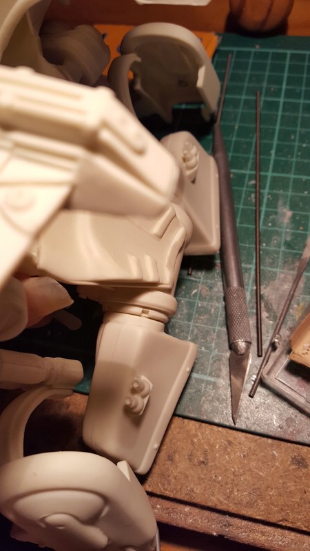

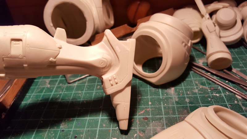

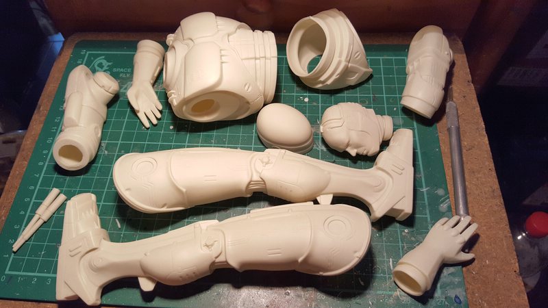

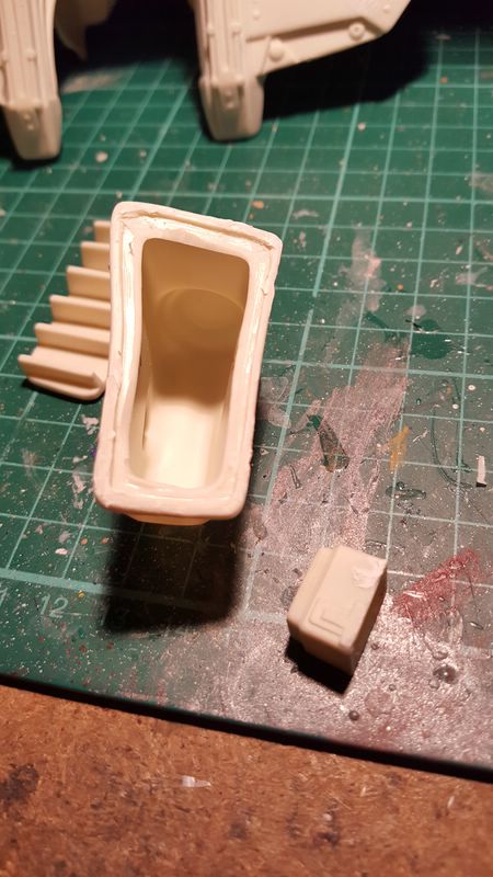

Zuerst hab ich erstmal alle Teile geputzt, sprich die abstehenden Gußkanäle mit einem Skalpell entfernt

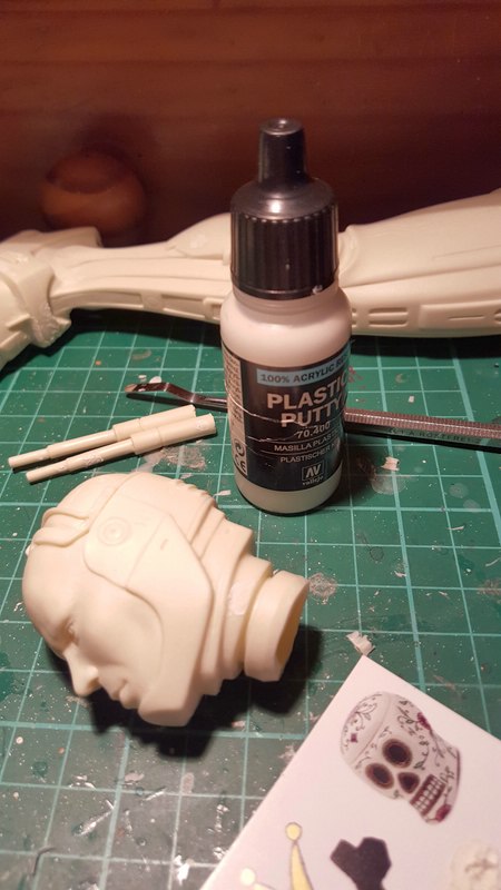

Bei den Helmen hab ich die Visiere rausgeschnitten weil ich die durch schwarz getönte Scheiben ersetzten will
Hier sieht man sehr gut das es sich um einen sehr alten Bausatz handelt. Diese Bilder sind stellvertretend für beide Modelle. Es waren sehr viele Luftblasen die ich schließen mußte

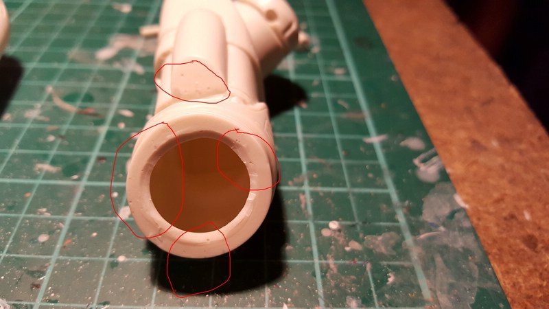

Die Löcher hatte ich dann mit Plastik Putty von Vallejo geschlossen und ich hab zum ersten Mal damit gearbeitet
Hätt ich das bloß mit dem Zeug gelassen

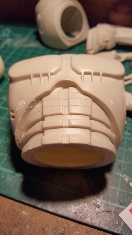

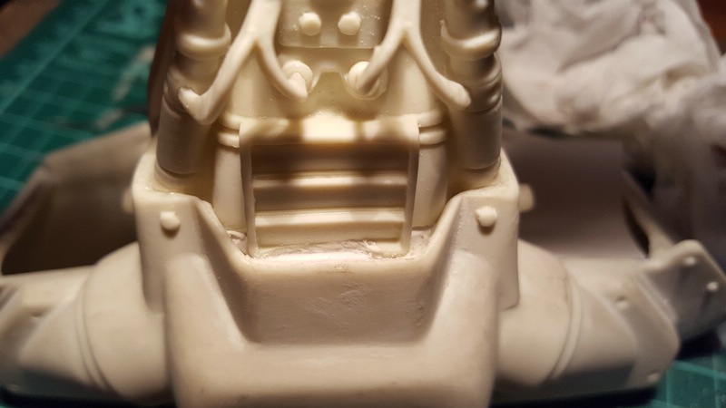

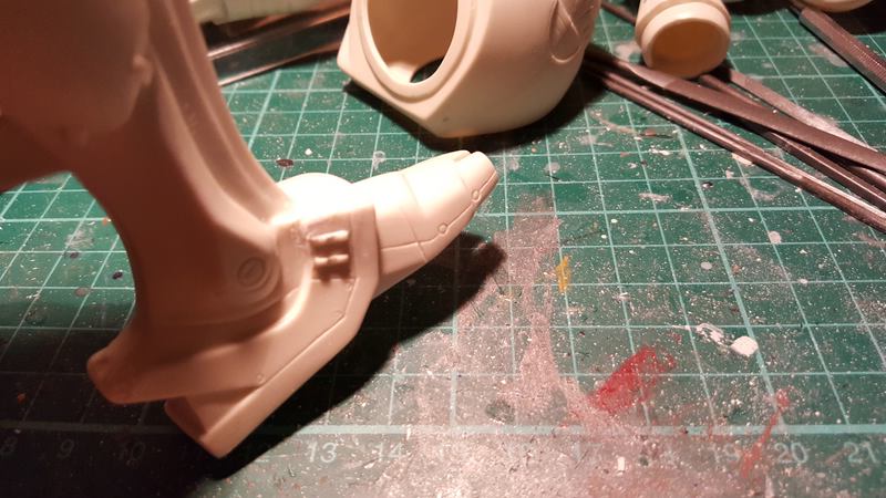

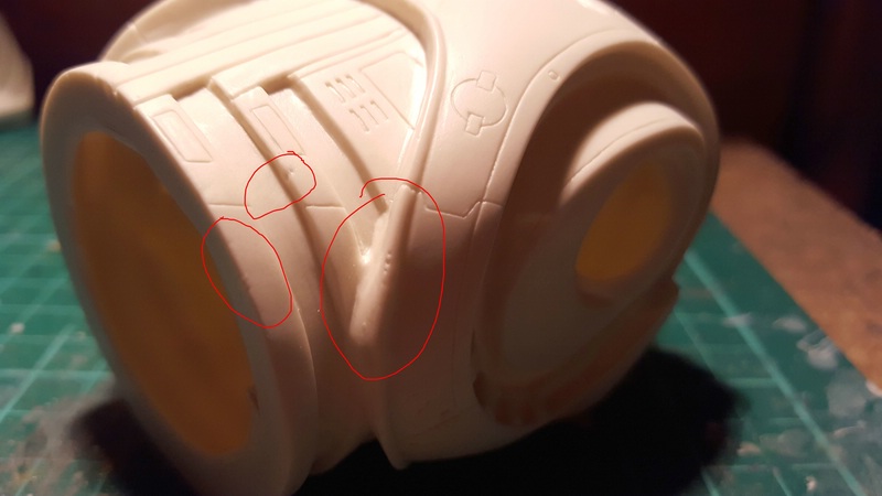

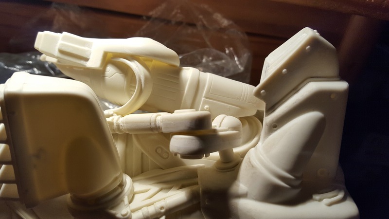

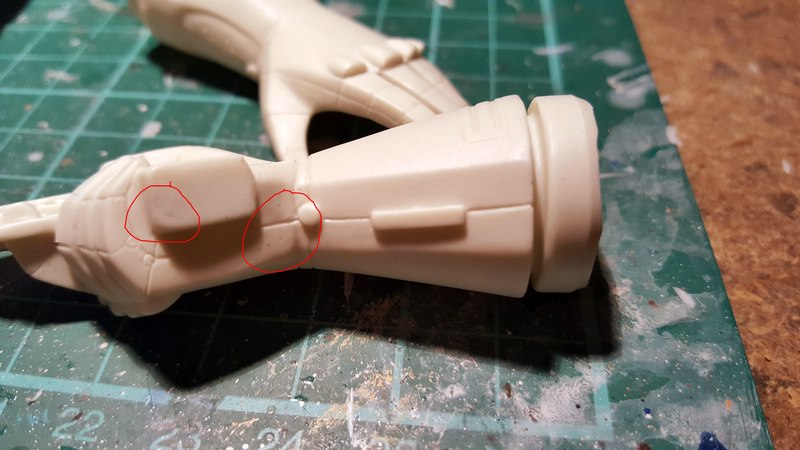

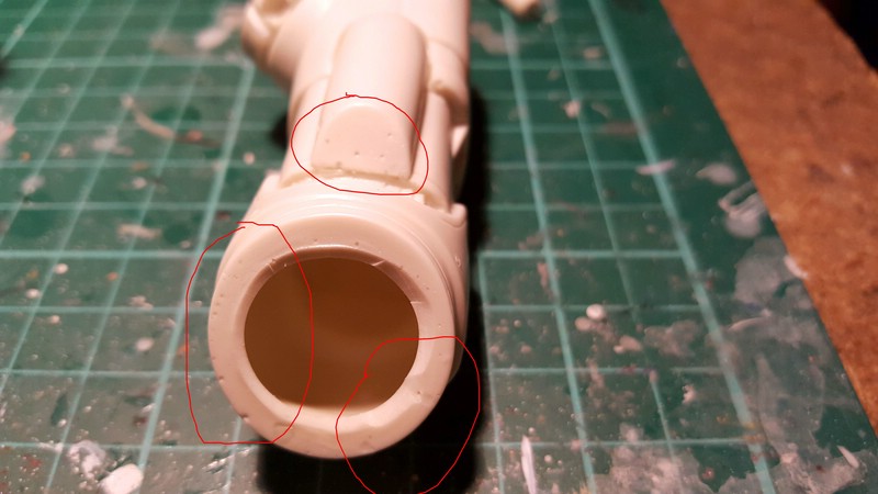

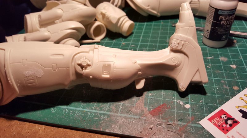

Ich mußte sehr viele Löcher stopfen
Hier am Main Truster gabs die meisten Löcher
Heut abend folgen weitere Bilder

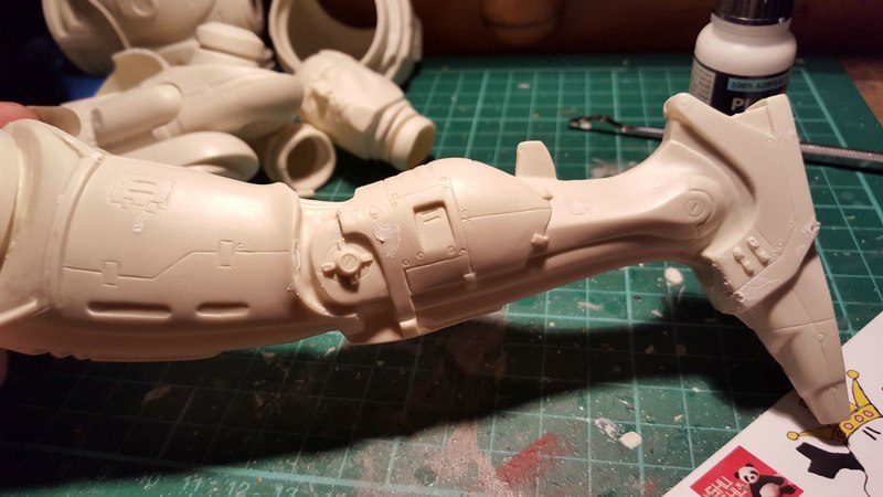

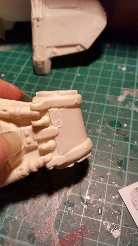

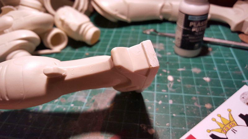

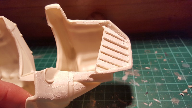

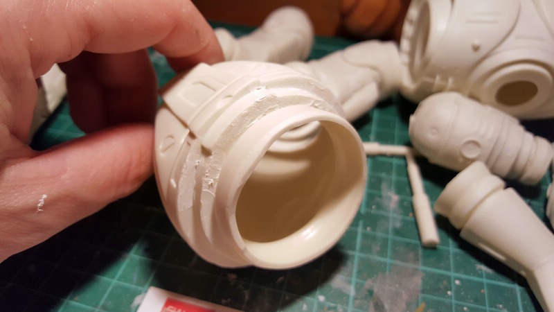

Die folgenden Bilder zeigen die reinen Löcherstopf und Feilarbeiten. Da das Plastik Putty nicht gehalten und mir sämtliche Feilen verstopft hatte, mußte ich alles nochmal machen und die Löcher wurden diesmal mit Moltofil aus der Tube gestopft, das Zeug hält Bombe.
Beim zweiten Modell waren mehr Löcher zu stopfen als beim ersten
Hätt ich gleich mitm Moltofil gearbeitet, hätt ich mir viel Theater erspart.

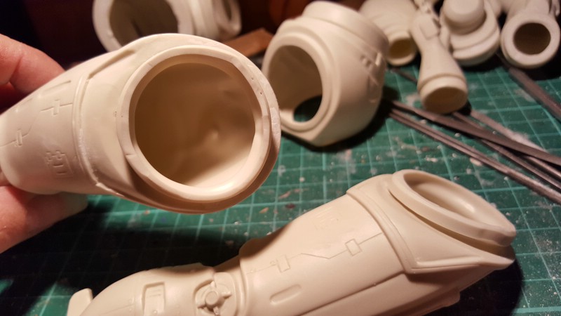

Jetzt siehst du das ganze Ausmaß Großer, ich hab dir ja nur n Teil geschickt.

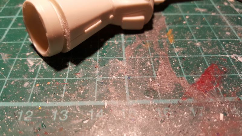

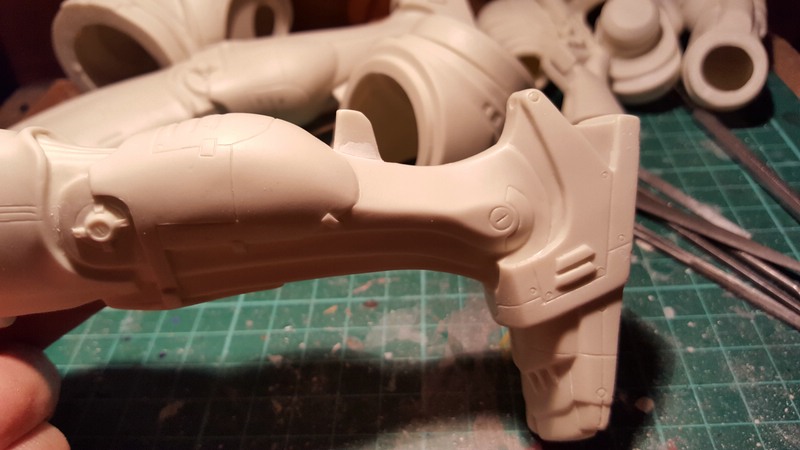

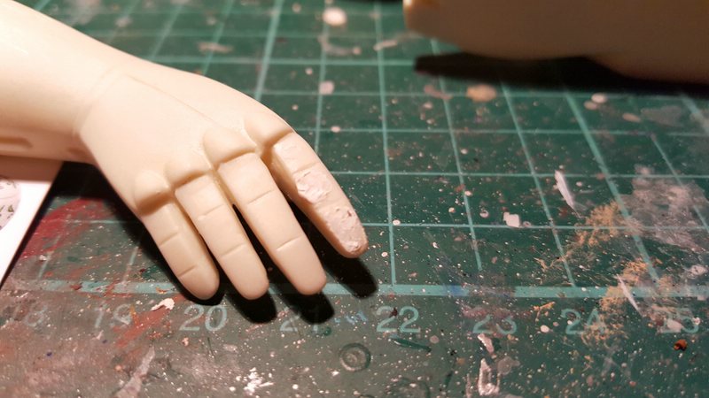

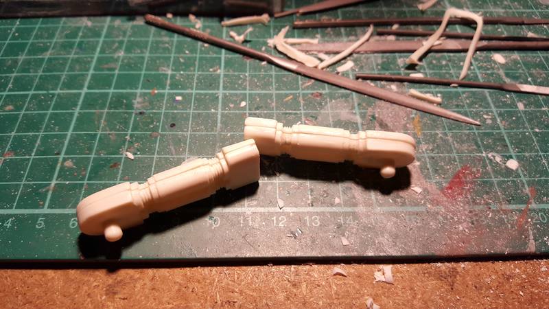

Hier sieht man jetzt das fertige Feilergebnis
Das Moltofil ließ sich viel besser feilen als dieses Plastic Putty

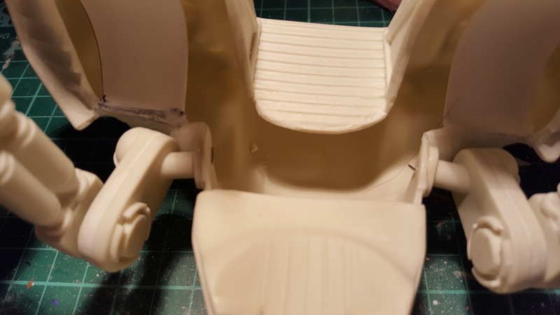

Nach 3 Wochenden Rumgefeile gings endlich mit dem Zusammenbau los

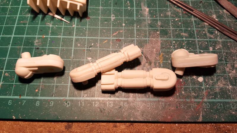

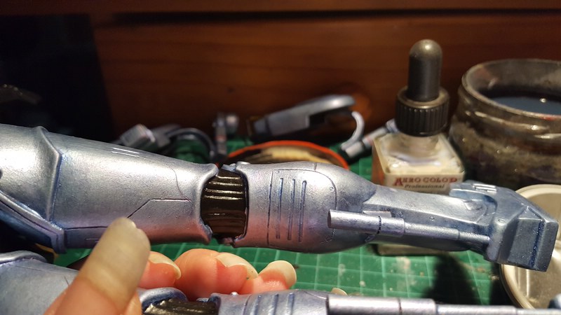

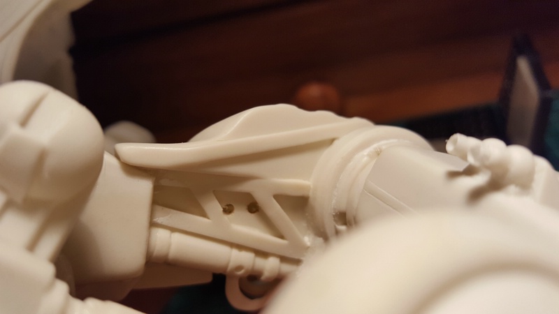

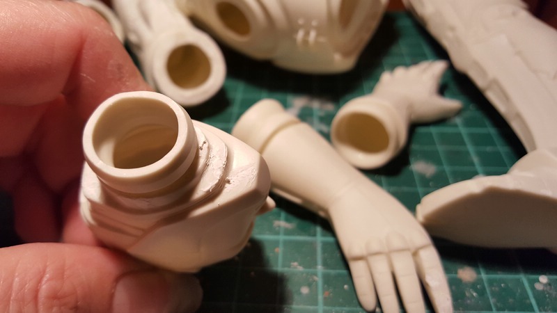

Die ersten Armhälften konnte ich noch ohne Fön an den Torso stecken. Hier wurde nichts geklebt da das Modell beweglich bleiben soll.

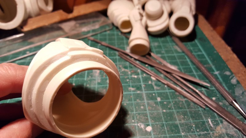

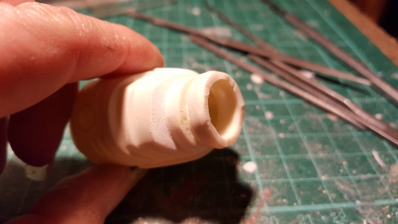

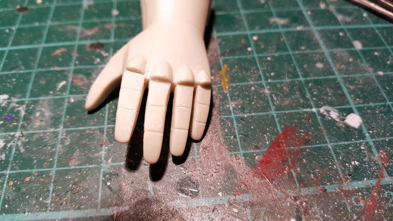

Hier hab ich mit eine meiner Vogelzungenfeilen die Rille nachgearbeitet

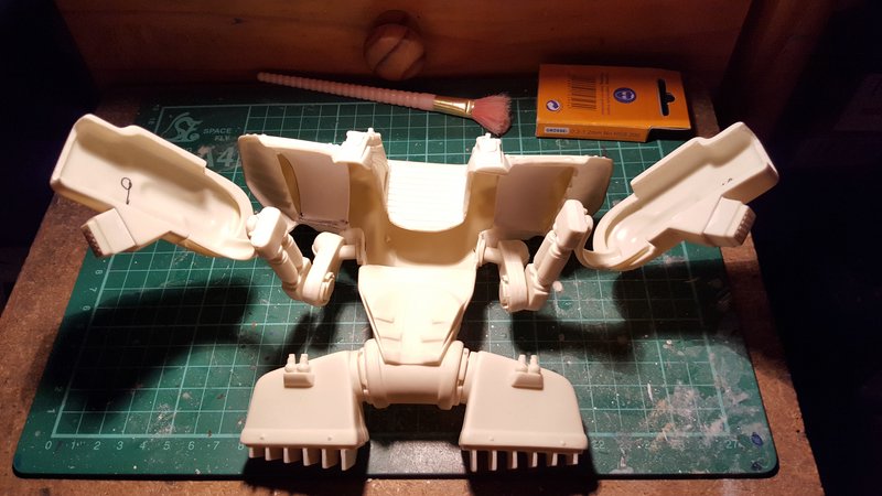

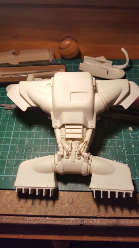

Das Flightpack zusammenzubauen war ziemlich knifflig

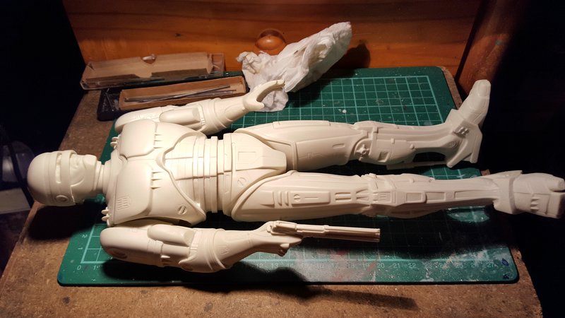

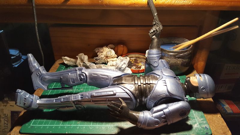

Der erste Cop zusammengebaut
Und der zweite. Beide Modelle sind komplett beweglich, sowohl die Ärme und Beine, als auch Kopf, Hände und an der Hüfte. Ich weiß ja nie wie ich meine Modelle auf Ausstellungen platzieren will

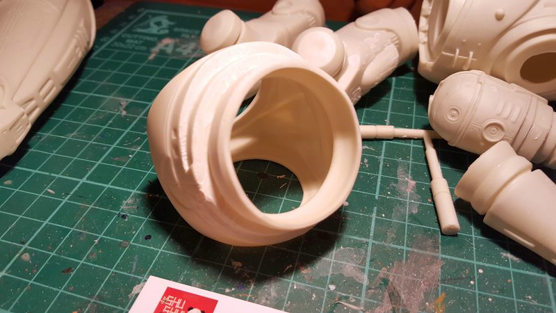

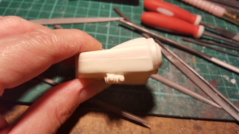

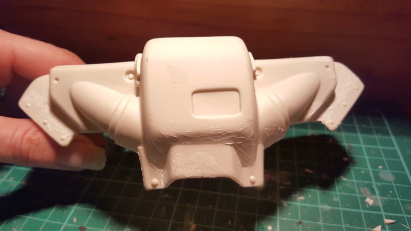

Da das Flightpack auch abnehmbar sein soll, hab ich vor den Düsen 1mm Plastic Sheet zurechtgeschnitten, angepaßt und angeklebt.

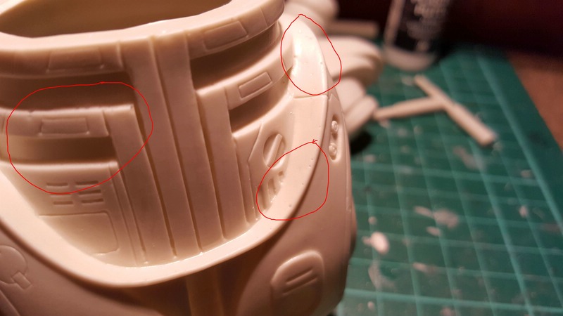

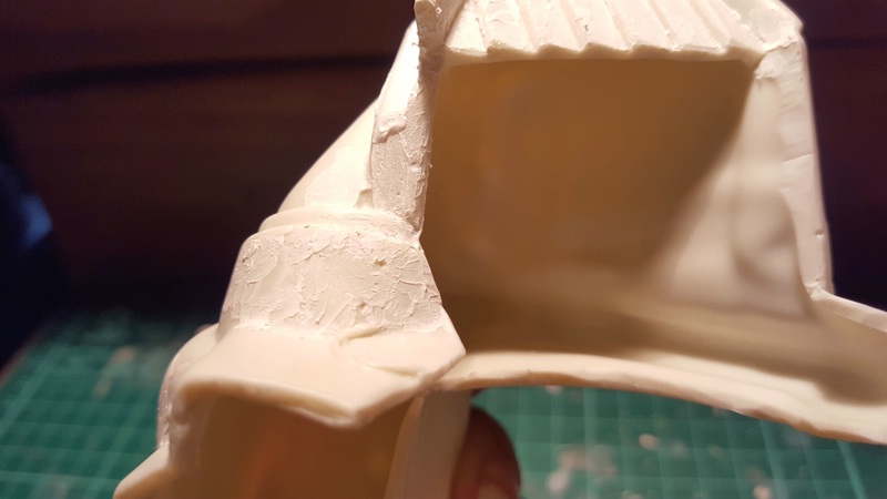

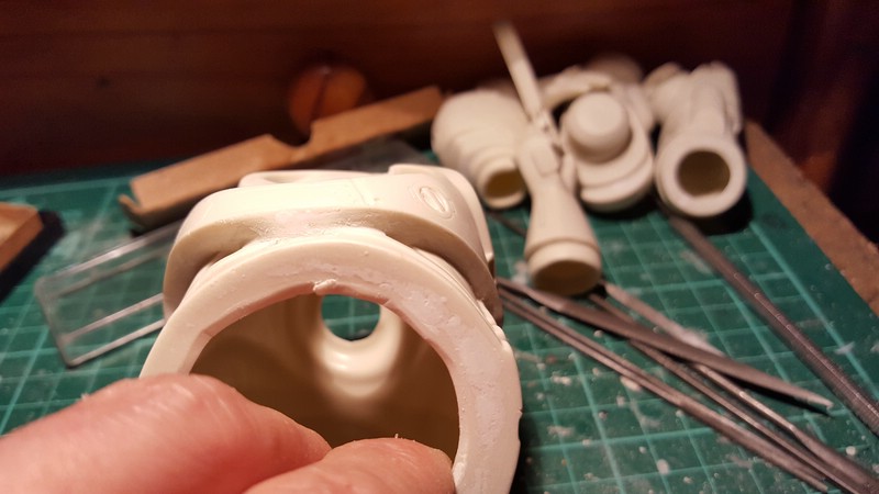

Das Loch hier wurde mit Plastic Sheet und Moltofil gestopft.
Um eine glatte Fläche zu bekommen, wurden auf die Ansatzstellen Moltofil draufgemach und nach den trocknen glatt gefeilt.
Ebenso wurden hier an den Ansatzstellen Moltofil draufgemacht und glatt gefeilt

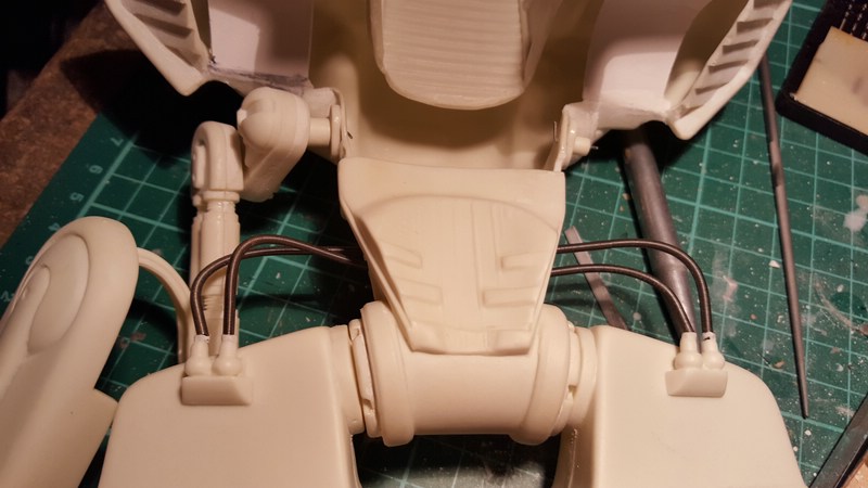

Hab ich mit einem 0,7er Bohrer Löcher gebohrt, jeweils ein 0,6 mm Medizinischer Federstahldraht rein, am Torso umgebogen und an den Armteilen festgeklebt.
Danach wurden die Handgriffe angeklebt.
Danach wurden im unteren Truster und im Torso Löcher gebohrt
Dann wurden die zwei "Leitungen" angepaßt und im Anschluß wieder entfernt da die auch erst zum Schluß drankommen

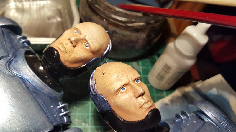

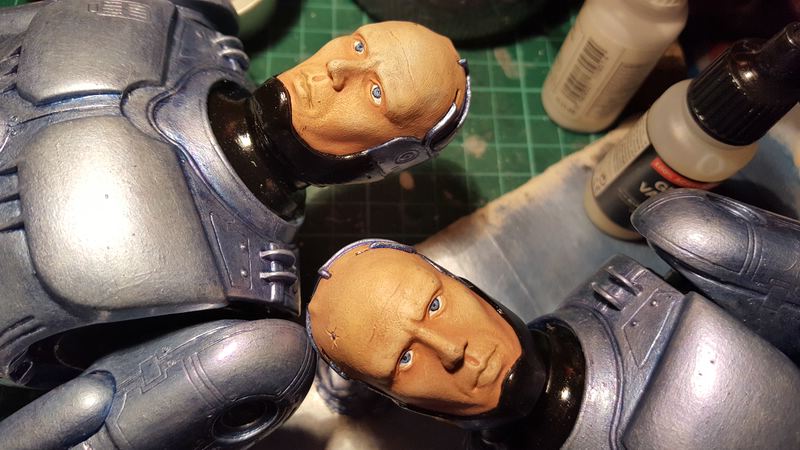

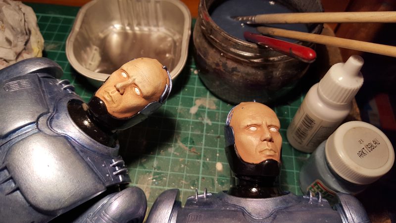

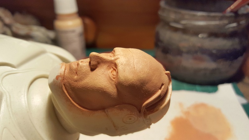

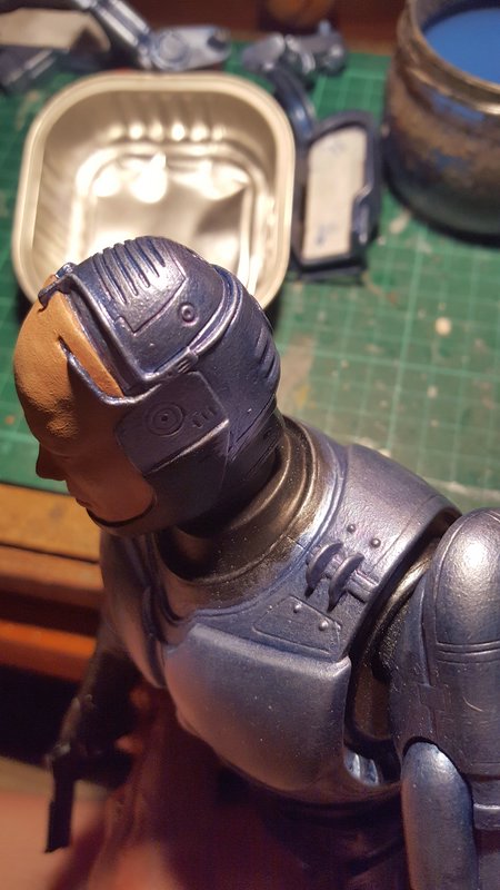

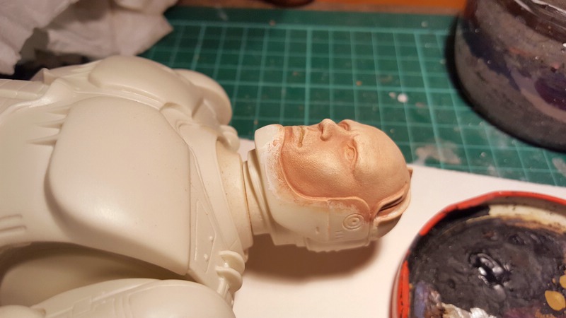

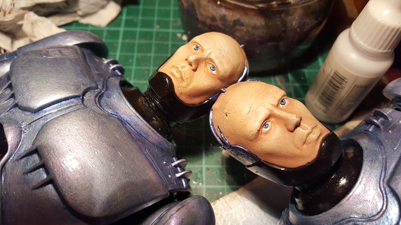

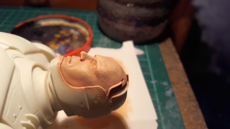

Die Gesichter wurden zuerst mit weiß grundiert und im Anschluß kam Dwarf Skin von GW als Grundton drauf
Die erste Aufhellung erfolgte mit einem helleren Farbton, leider weiß ich den Namen nicht mehr da im Lauf der Jahre das Etickett sich verselbstständigt hat
Die zweite Aufhellung erfolgte via Drybrush mit Basic Skintone von Vallejo
Genie und Wahnsinn liegen sehr eng beieinander
Samstag, 13. August 2016, 21:15
Die Highlights hab ich mit Ivory von Vallejo gesetzt

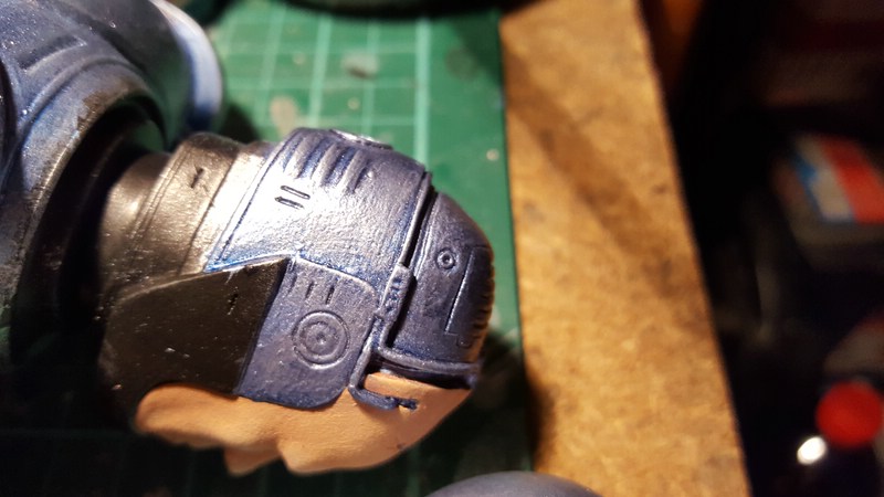

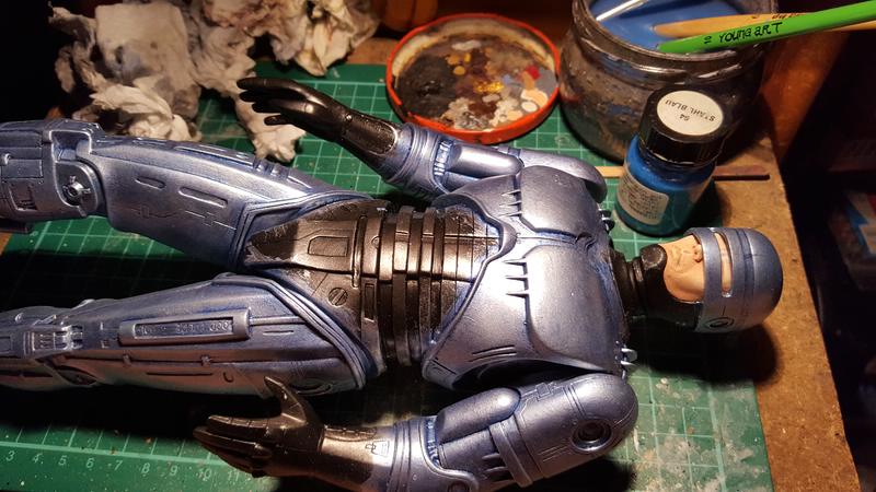

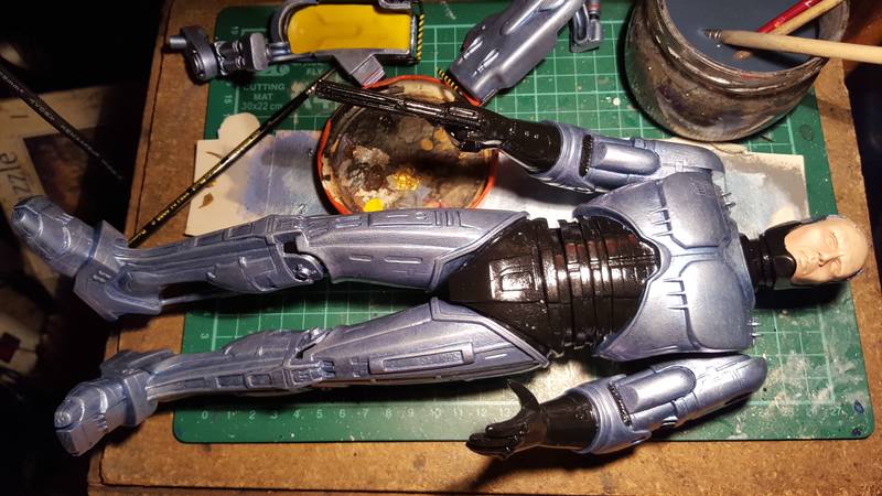

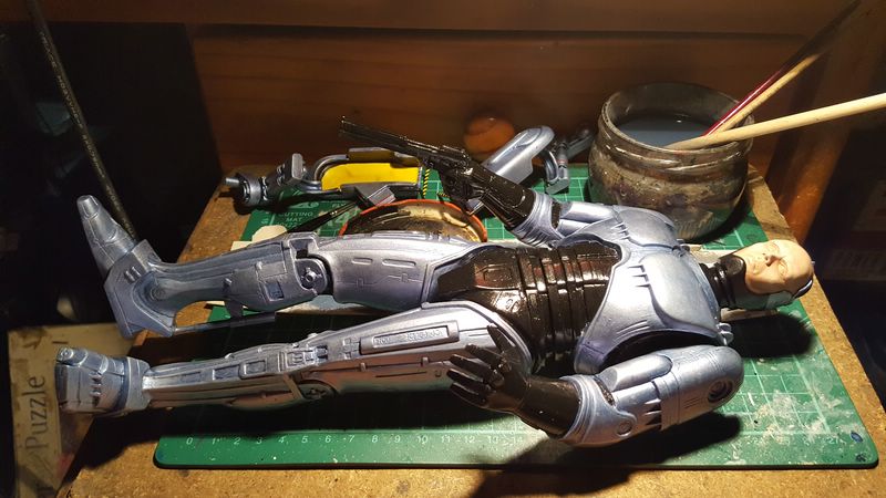

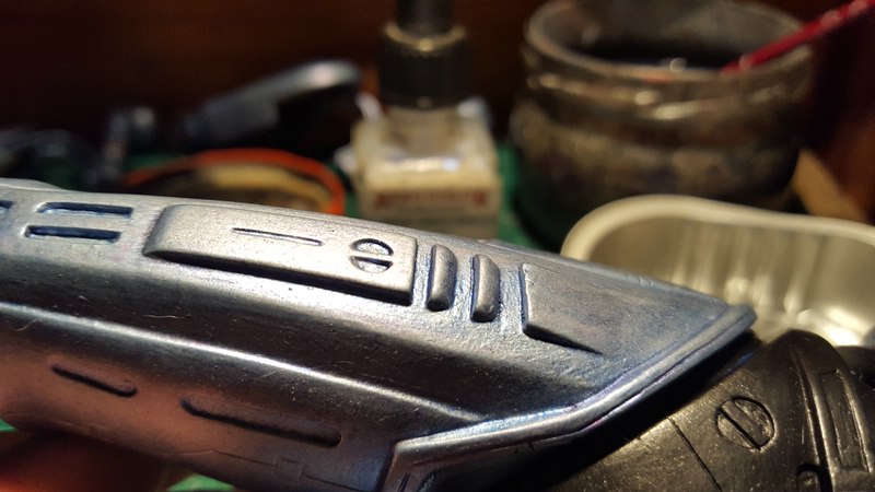

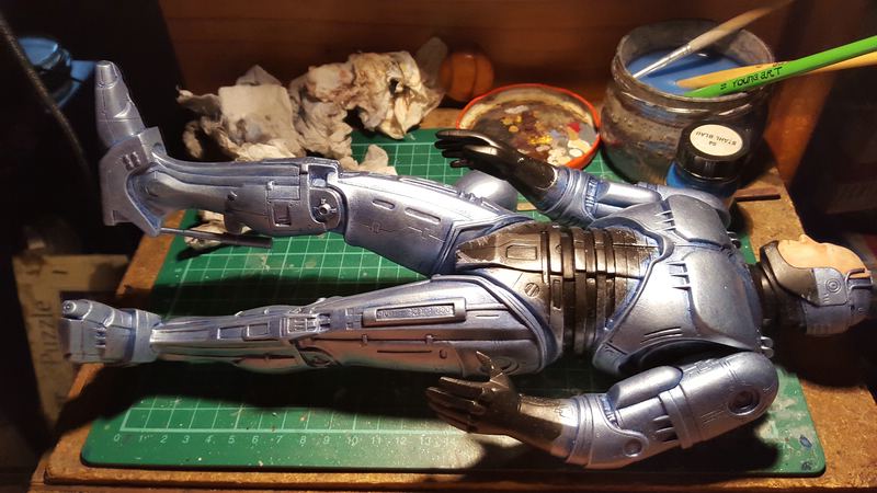

Heute folgte dann beim ersten Cop die Bemalung der Rüstung mit Stahlblau von Miniature Paint, Farbe ist nicht mehr erhältlich
Nach der ersten Schicht die hauchdünn mit einem Pinsel aufgetragen wurde
Die Rüstung nach der dritten Schicht
Das wars für heut und die Bilder sind jetzt auch aktuell, morgen gehts mitm zweiten Cop weiter

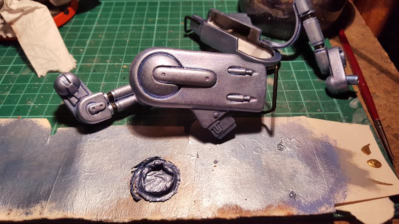

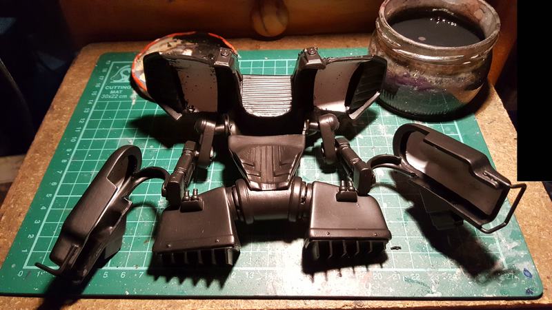

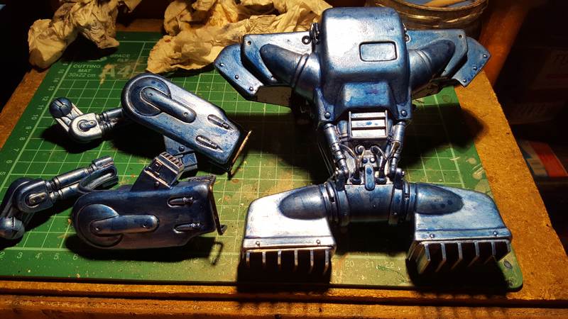

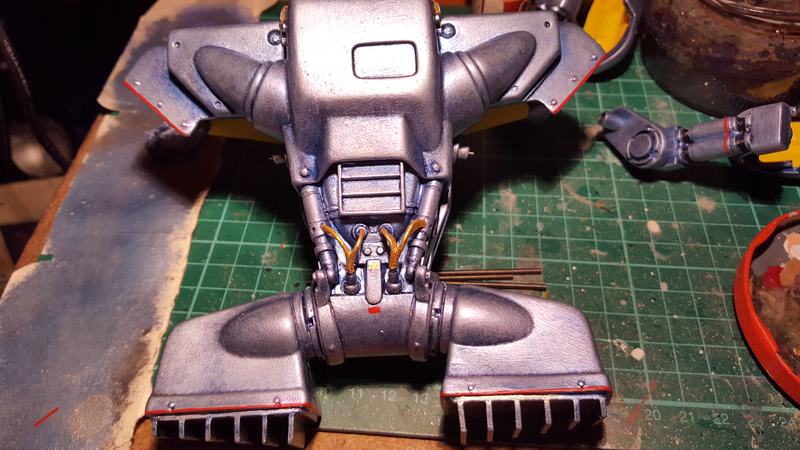

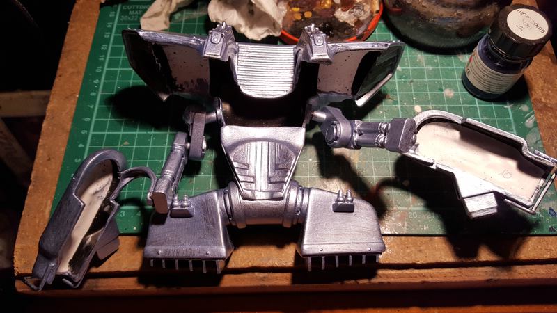

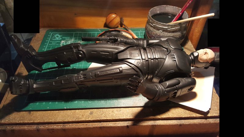

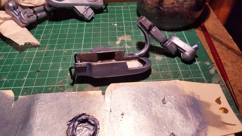

Im Anschluß bekam das Flightpack seine Grundfarbe
Dann folgte der zweite Cop

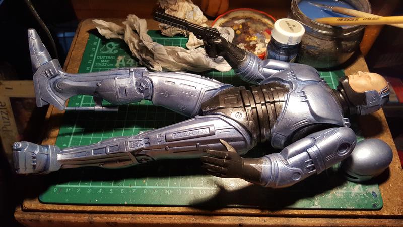

Danach folgte ein Washing mit dunkelblauer Tinte in zwei Schichten
Sieht zwar zum Teil fleckig aus, spielt auch später keine Rolle wie man an den Bildern weiter unten sehen kann
Die Modelle sind totz der Bemalung voll beweglich geblieben und nirgens ist die Farbe abgeplatzt
Die Armteile bleiben jetzt abnehmbar, auch grad wegem Transport für auf Ausstellungen
Dann folgte via Drybrush die Aufhellung wieder mit Stahlblau. Das Highlight setzen mit Silber hab ich mir erspart, das erledigt schon die Stahlblau je nach Lichteinfall
Das Schwarz wird noch ausgebessert
Der erste Cop ist bereit für die Effektfarbe

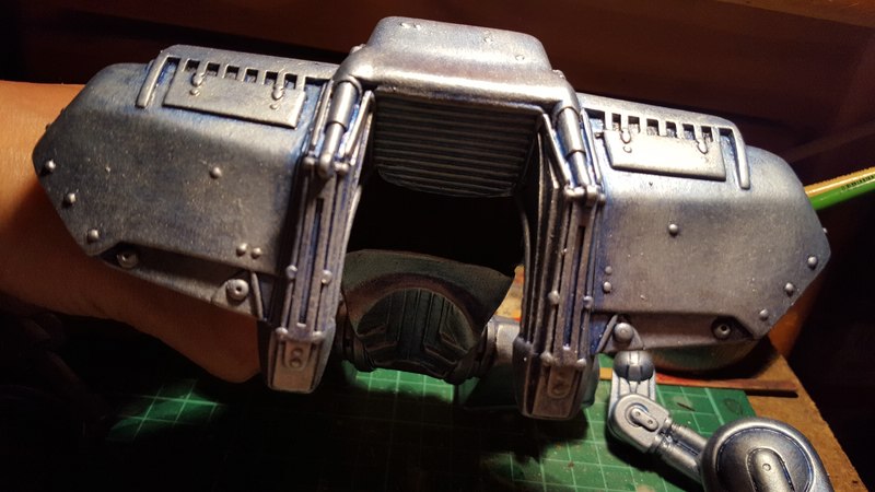

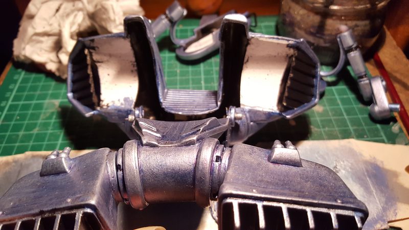

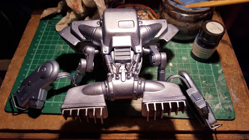

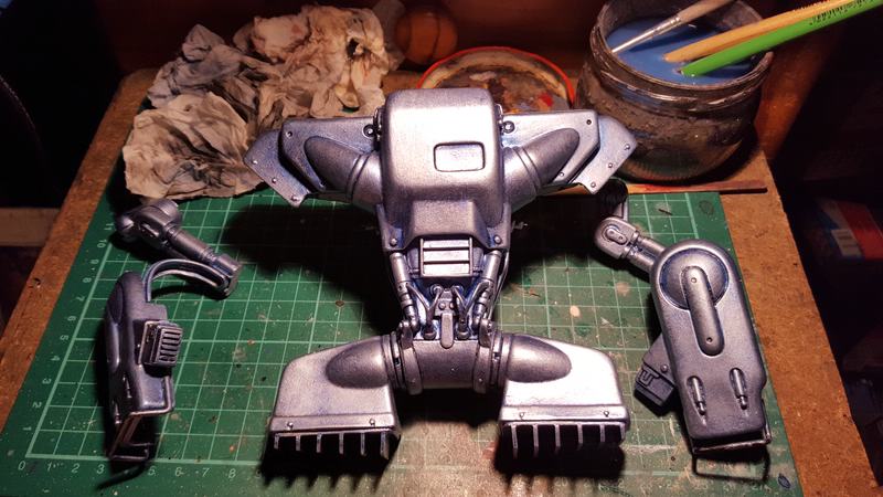

Zum Schluß folgte noch das Flightpack
Das Flightpack wird von der Bemalung her der schwierigste Brocken

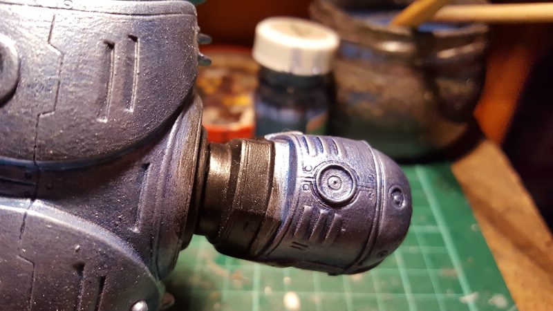

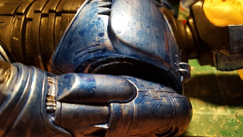

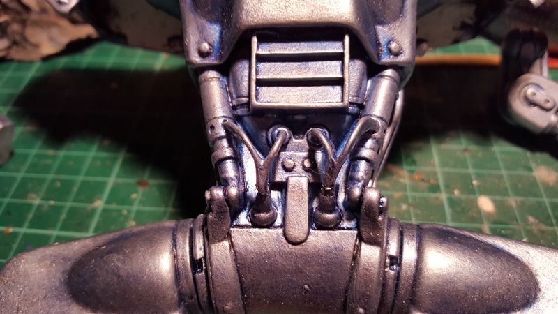

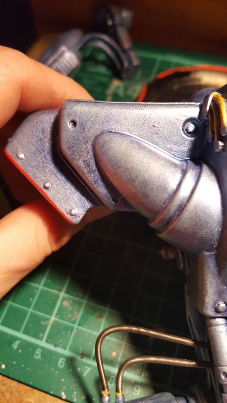

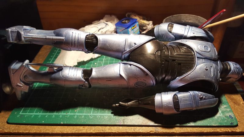

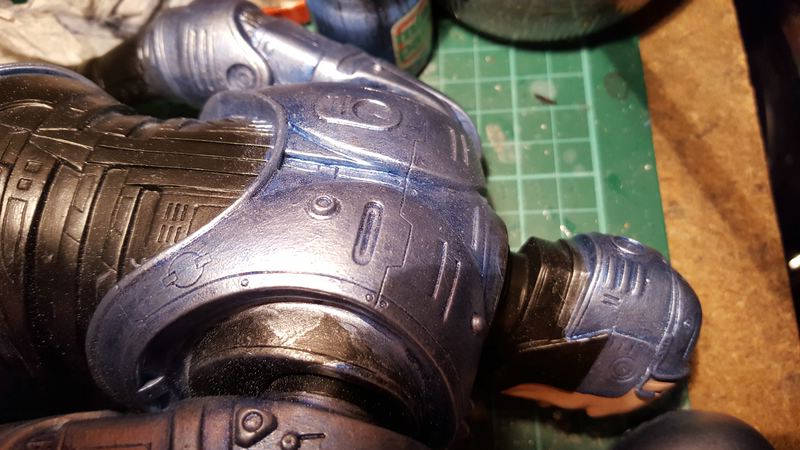

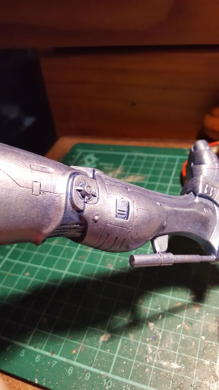

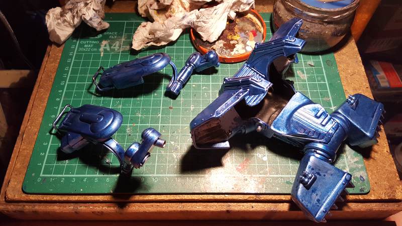

Als nächstes folgte zuerst eine Schicht Shine Blue
Da die Shine Blue kaum auffällt, kommen heute noch 2 Schichten auf die tiefen Stellen
Dann gings mit der Shine Violett weiter

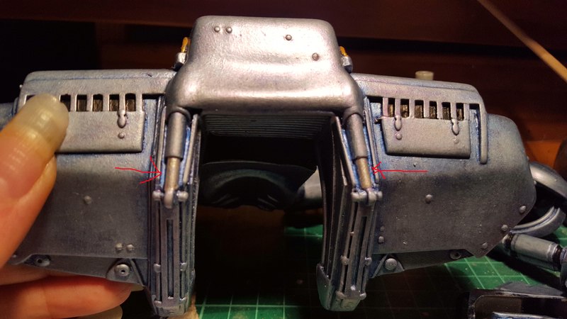

Ich wollte grad das Schwarz an der Rüstung ausbessern als ich hier ein bösen Bemalfehler gemacht hatte :bang: den ich aber noch ausbessern konnte
Nach einer Überprüfung der Farben bei Tageslicht und mit Kontrollblick eines Kumpels kamen noch 2 Schichten Shine Violett drauf die man durch das Licht wahrscheinlich nur schwer erkennt.
Der Bemalfehler wurde ausgebessert
Mein Kumpel meinte dann das ich die Farben originalgetreu wiedergegeben hätte. Ich warte erstmal ab wie alles wirkt wenn der Klarlack Glanz drauf is
Dann gings endlich mit der Schwarz weiter.
Teil Zwei folgt im Anschluß

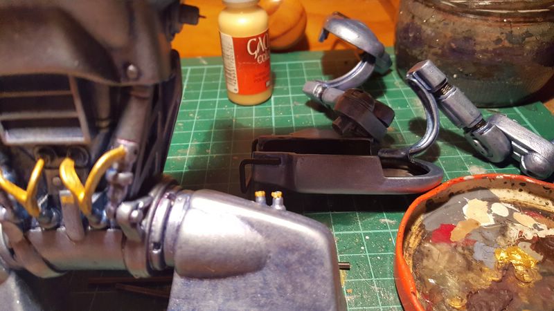

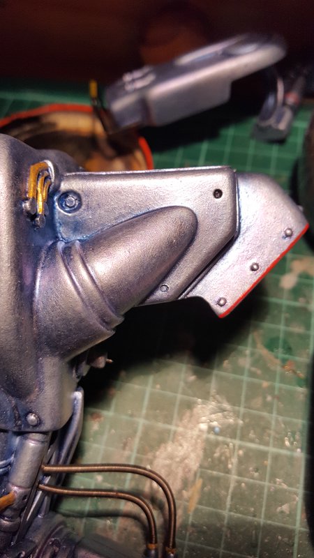

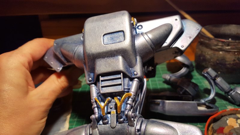

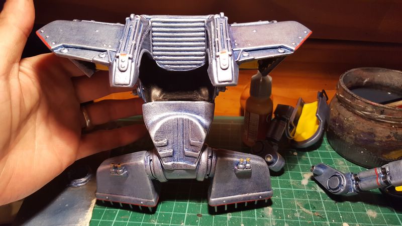

Dann gings mitm Flightpack weiter
Hier an den Boostern muß auch was ausgebessert werden
Die Lufteinlässe wurden geschwärzt
Ebenso die Handgriffe

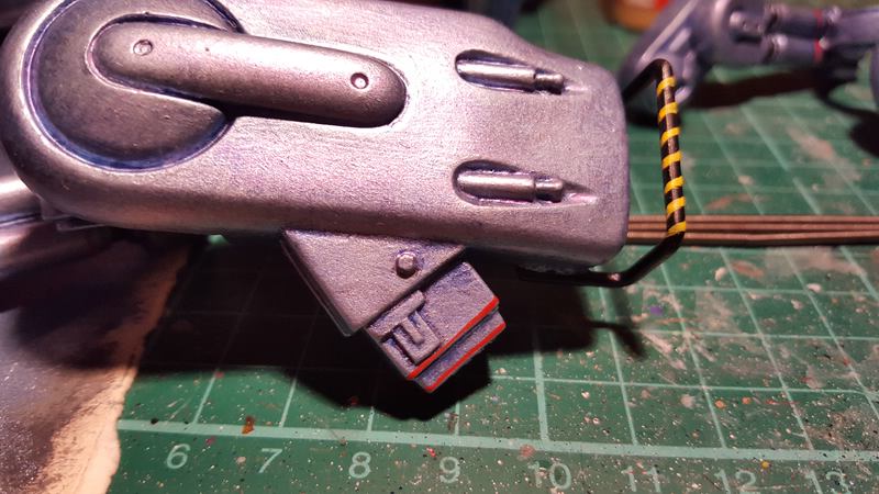

Auf die Kolben kam dann Silber drauf, die Farbe fällt kaum auf, ich glaub ich muß mit Chromsilber nochmal ran.

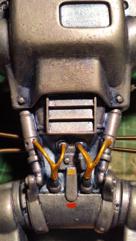

Für die Leitungen hab ich Polished Gold von Vallejo genommen
Dann gings mit Gelb weiter
Auch an den Handgriffen hab ich die gelben Streifen Freihand draufgemacht
Dann folgten die Roten Linien an den Boostern die ich Freihand mit Feuerrot von Revell Aqua draufgepinselt hatte
Auch an den Kolben kamen die Feuerroten Streifen drauf
Is zwar ebbes schepp geraten, was solls, stört mich net :pfeif: :grins:
Samstag, 3. September 2016, 11:47
Jetzt kommt der Rest
Das Flightpack is soweit fertig, es fehlen nur noch die Chromsilber und der Klarlack Glanz

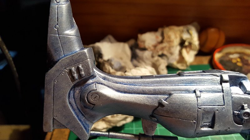

Mittwoch, 21. September 2016, 19:01

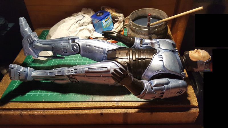

Hab mich nun endlich aufgerafft um die neuen Bilder endlich hochzuladen

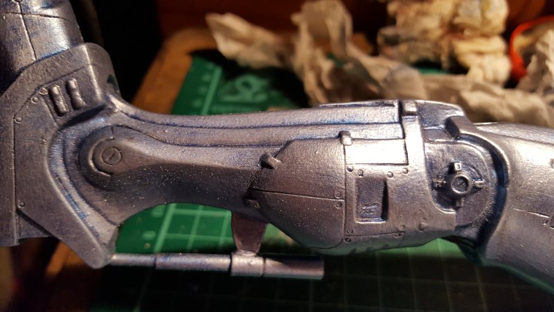

Es kamen noch zwei Schichten Shine Blue an den Vertiefungen drauf
Das gleiche auch beim Flightpack
Als nächstes wurden zuerst die Hauttöne mit Klar Mattlack von Vallejo Model Air versiegelt
Dann bekam der erste Cop sein Glanzfinish mit Klar Glanz von Vallejo, ebenfalls Model Air die sich wunderbar mitm Pinsel auftragen läßt. Die Effektfarben erkennt man bei Tageslicht besser als hier bei den Bildern
Das Flightpack bekam sein Glanzfinish
Dann noch der zweite Cop
Ich trag immer zum Schluß ein Klarlackfinish auf um die Farben lichtecht zu machen und die Farbbrillanz hervorzuheben, je nach Modell verwende ich entweder Matt, Seidenmatt oder Glanz von den Vallejo Model Air
»SibirianTiger« hat folgendes Bild angehängt:

Dann gings mit den Augen weiter, zuerst kam das Weiß für den Augapfel drauf
Dann folgte der schwarze Ring für den Irisrand
Für die Iris hab ich meine 26 Jahre alte Arktisblau von Miniaturpaint genommen. Peter Weller der Darsteller der ersten beiden Robocop Teile hat blaue Augen
Etwas Mittelblaue Tinte drauf
Dann wieder mit Arktisblau aufgehellt
Pupille mit Schwarz drauf
Klar Glanz drauf, Augen ferddisch.....
Als nächstes gings an die Visiere dran. Ich hab ne getönte Folie wo mein Motherboard drinne war genommen, dann Frei Schnauze Transparent Blau und Rot von Tamiya miteinander vermischt bis ein schönes transparentes Schwarz draufkam und auf die Folie gemalt. Wie gut das ich mein altes Board und die Folie vom neuen aufgehoben hab, man weiß ja nie für was man das verwenden kann :grins:
Und nü, wie gings weiter........ganz einfach
Man schneide die Folie in Streifen zurecht, dann nehme man einen Tesafilmstreifen und klebe die Folie vorsichtig auf den Tesastreifen und dann ab in den Helm damit. Ich war so intelligent und klebte die bemalte Seite auf den Tesastreifen und die gespiegelte Seite war dann außen. Sieht aber sehr gut aus, also das gleiche Spiel nochmal mit dem zweiten Helm :abhau:
Visiere ferddisch

Immer wieder faszinierend, wie du das hinbekommst, Bianca :ok: :respekt:
Germany's Next Top Modell
Gruß von Reinhart :kaffee:
Mittwoch, 21. September 2016, 21:58
Du kennst mich doch Reinhart :grins: :abhau:
Donnerstag, 22. September 2016, 00:21
Sehr cool :thumbsup: die Augen wissen zu gefallen :smilie:
Freitag, 23. September 2016, 23:00
Is jetzt erst das zweite Mal das ich die Augen so gemacht hab Marius
