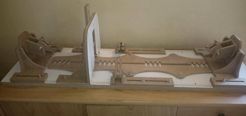

Gleich auch meine Frage zu deiner Werft. Kannst Du da was genaueres sagen? Hast Du diese selbst gebaut, gekauft, gefunden? Wie funktioniert sie im genaueren?
Normalerweise benutze ich nur ein Brett und Winkel, aber die Beplankungszeit ist bei der Soleil Royal derart ungewöhnlich lange, daß ich mich diesmal für ein Upgrade entschieden habe.
Das ist ein Hellingbausatz von HobbyZone, die auch diese tollen Modellbauwerkstatt-einrichtungen herstellen. Sie bietet die Möglichkeit den Kiel einzuklemmen entweder direkt über Winkel oder eine Leiste, die temporäre Kielerweiterungen festhält, wie sie die Soleil Royal hat. So kann das Schiff in der Helling bleiben, selbst wenn die Beplankung schon drauf ist.
Ein Modell kann in drehbaren Lagern vorne und hinten gehalten werden, so daß es für die Beplankung in die jeweils günstigste Lage gedreht werden kann.
Das große Mittelteil vereinfacht es, beim Einsetzen und Festkleben der Spanten einen 90 Grad Winkel zu halten.
So zumindest die Theorie.

Vielen Dank für die Auskunft. Trägt sich ja in einem akzeptablen finaniellen Rahmen das gute Stück.
Mittwoch, 20. Juli 2016, 13:31
Ja, man sollte aber einen Abend einplanen für den Aufbau. Das Geschoss kommt in ner Menge Einzelteilen daher.

Was geht da an maximaler Kiellänge hinein?
Beiträge: 2 569
Wohnort: Rheinland-Pfalz
Mittwoch, 20. Juli 2016, 14:56
Habe es dann in der Beschreibung gefunden. 1m
Mittwoch, 20. Juli 2016, 15:02
Wobei es bei 1m schon leicht wacklig werden kann, die Lager sind dann nicht mehr vollständig auf dem Brett.
