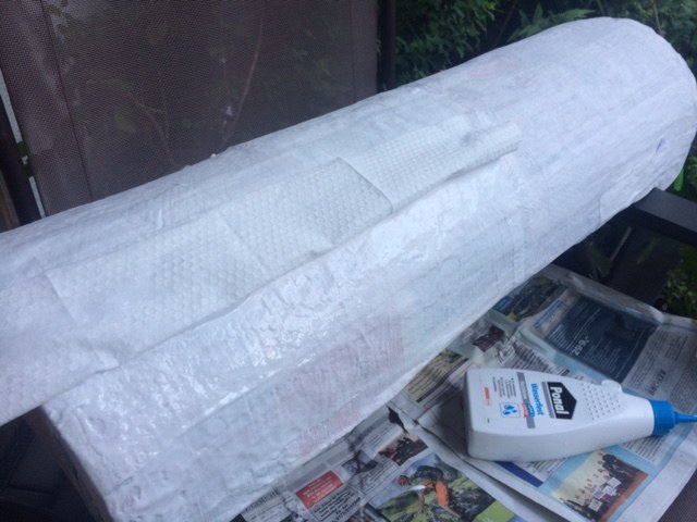

Irgendwo musst du aber dann doch mit Lacken arbeiten, sonnst bekommst du den Kahn nicht Wasserfest. Na mal schauen, es gibt ja RC-Kartonmodellschiffe.
- Gegengedanke: wenn ich die Kartonteile mit wasserfestem Leim verklebt hätte, und dann in Wasser getunkt hätte, hätte sich der Karton trotzdem aufgelöst.
- Aber natürlich soll auch innen noch ein wasserfester anstrich angebracht werden.

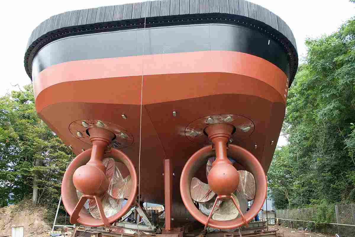

Das Antriebskonzept würde ich auch so sehen. Und mögldichst nicht Übermotorisiert, sonst hebt der Kahn auch noch ab....
Rückwärtsfahren ist kein Problem. Es wird wegen des Wasserwiderstandes am Heckspiegel (die senkrechte Wand) natürlich nicht so schnell gehen wie vorwärts. Bei Vorwärtsfahrt fehlt kein Wasser zum anströmen, es ist ja rund um die Schraube da. Es strömt dann nur nicht direkt von vorne, sondern im Anfahrmoment von schräg unten/vorne an die Schraube. Beim Gasgeben aus dem Stillstand wird dein Boot also kurz mit dem Heck tiefer eintauchen (Sogeffekt) aber sobald es Fahrt voraus macht strömt das Wasser mehr von Vorne. Also alles gut und kein Problem.gut, also einfach eine Schraube hinten dran. Kann das Ding damit Rückwärtsfahren? Also stört die Heckwand nicht? Da strömt das Wasser ja gegen. Bzw bei Vorwärtsfahrt "fehlt" Wasser zum anströmen.
Oder liege ich falsch? Die Heckwand ist einfach eine senkrechte Wand..
