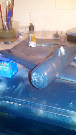

Mittwoch, 22. Juni 2016, 07:35
Danke für den Rat bzgl. Emsal. Werde ich mal an Bastelschrott testen.
Trocknungszeit war 3 bis 4 Tage, denke, das sollte durchaus ausreichen. Vielleicht hatte ich einfach zu viel Verdünner o.ä.
Habe jedenfalls gestern die Farbe wieder drauf bekommen und lasse nun bis zum WE trocknen. Und dann mal schauen, was passiert,wenn ich den Klarlack drauf puste.
So sieht sie mittlerweile, nach Neulackierung aus:
Beste Grüße aus Varel!
