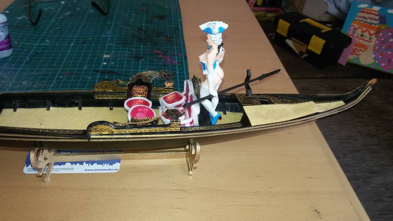

Also suchte ich im Spinnennetz und wurde auch fündig. Die Gondel von Krick hätte super im Maßstab 1:20 gepasst nur nicht mehr verfügbar, nur mehr der Plan. Dann bin ich beim Chinaman auf etwas gestoßen.
Eine Hochzeistgondel von 2 Mann gerudert , nicht asymetrisch, aber mit Sitzbank, Sesseln, Ätzteilen und vor allem viel Platz für die Figuren.
Preis sehr günstig, daher bestellt.
Letzte Woche, kam der Bausatz auch wirklich an. Gleich ausgepackt und angeschaut.
Schaut gut aus, das Holz teilweise grobfasrig, bei dem Preis kann man aber keine Wunder erwarten auch nicht vom Chinaman, aber tadellos lasergeschnitten.
Ätzteile für die Verzierung aus Messing angeätzt , ausgezeichnet verarbeitet.
Da dieser Sonntag Vatertag war und ich somit mal Pause hatte habe ich gleich angefangen zu bauen.
Rohbau ging so einfach vonstatten, daß es nicht der Rede wert ist, geschweige denn Fotos.
Kiel verdreifachen , Spanten drauf,Innenboden und Bug bzw Heckversteifung eingeklebt. Dann das Deck im Bug und Heckbereich gewässert, gebogen und mittels Klammern festgeklebt.
Äußerer Boden und Seitenteile angeklebt fertig ist der Rohbau.
Ein bisschen Spchtelmasse wo ich geschludert habe, Spritzkitt, damit die grobe Faserung nicht so auffällig ist und trocknen lassen.
Dann mit Schwarz glänzend lackiert und Fertig.

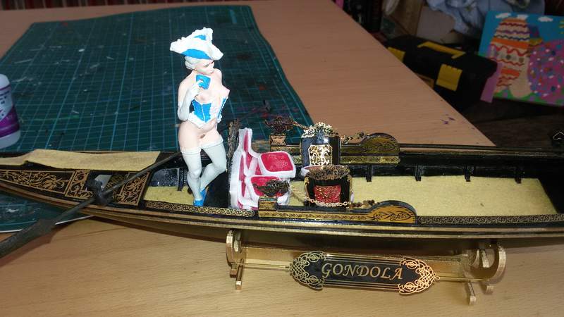

Jetzt kamen die Ätzteile und die Sitzgelegenheiten dran.
Die Ätzteile habe ich Schwarz lackiert und nach dem Antrocknen abgewischt, so das nur in den Vertiefungen Farbe zurückblieb.
Als die Teile dann ganz trocken waren habe ich sie mit dünnflüssigen Superkleber (ideal zum Fingerzusammenkleben) aufgepickt.
Noch schnell die seitlichen Leisten gebogen, Gold lackiert und aufgeklebt. Inzwischen hat meine 9Jährige Tochter die Sitze zusammengebaut und mit dem mitgelieferten Stoff beklebt.
Und schon war die Gondel fertig, schnell noch den Ständer zusammengesteckt (entgegen zum Bestellfoto nicht aus Acryl sondern aus Holz), Gold lackert und ich konnte mit ein Glas Lösungsmittel gönnen.
Weiter mache ich jetzt mit den Figuren.

Torsten Ja da gabs nicht viel zu bauen, wenn ich Fotos gemacht hätte , würde ich noch daran bauen.
Figuren kommen noch , Diorama (noch) nicht. Ich habe ca 300 Figuren der 75-90mm Kategorie im Keller liegen, davon sind ca 150 gebaut und bemalt. Ein Großteil schon in Kleindiroamen (meist als Zimmer ) verbaut.
Mir schwebt schon ein Stranddiorama vor, nur habe ich keine freien 1-2m² zur Verfügung. Firguren dafür hätte ich genug , am Strand, In einem Rivaboot, etc.
Ich habe gestern schon die 80mm Figur fertiggestellt , mit matten Klarlack überzogen und montiert.
Weiters habe ich die 3er Gruppe schon angefangen, aber noch nicht alles bemalt.

Bei der 3er Gruppe habe ich den Sockel (Basismittelteil besteht aus Resin, nur die 2 Oberkörper bestehen aus Zinn) abgesägt und abgeschliffen, so daß nur noch das ausgebreitete Gewand übrigbleibt.
Dann habe ich die Freudenspender aus den Händen herausgebohrt bzw. gefräst und durch selbstgedrehte und polierte aus Acryl ersetzt.
Alles bemalt und am Schluß noch mit Klarlack geschützt.
Jetzt lasse ich das ganze ein paar Wochen durchtrocknen, dann noch ein ganz zartes Washing mit Tusche und fertig.
Sonst ist der Bau fertig.
