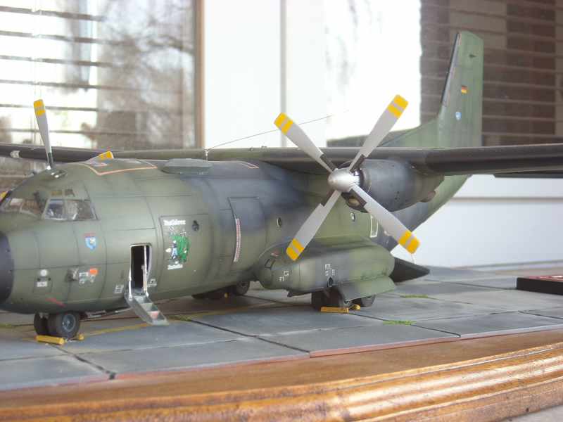

Ich habe die Transall schon gebaut, und muss sagen sie ist absolut nichts für Anfänger. Die Innensektion muss du VORHER schön schleifen und immer wieder anpassen, hierzu immer wieder den Aussenrumpf zusammenhalten. Dann die Fahrwerkschächte, hier passt überhaupt nichts, genauso wenig wie der Unterrumpf, hier ist viel Nacharbeit und spachteln gefordert. Aber wie sie später aussehen kann, siehst du hier, das ist meine

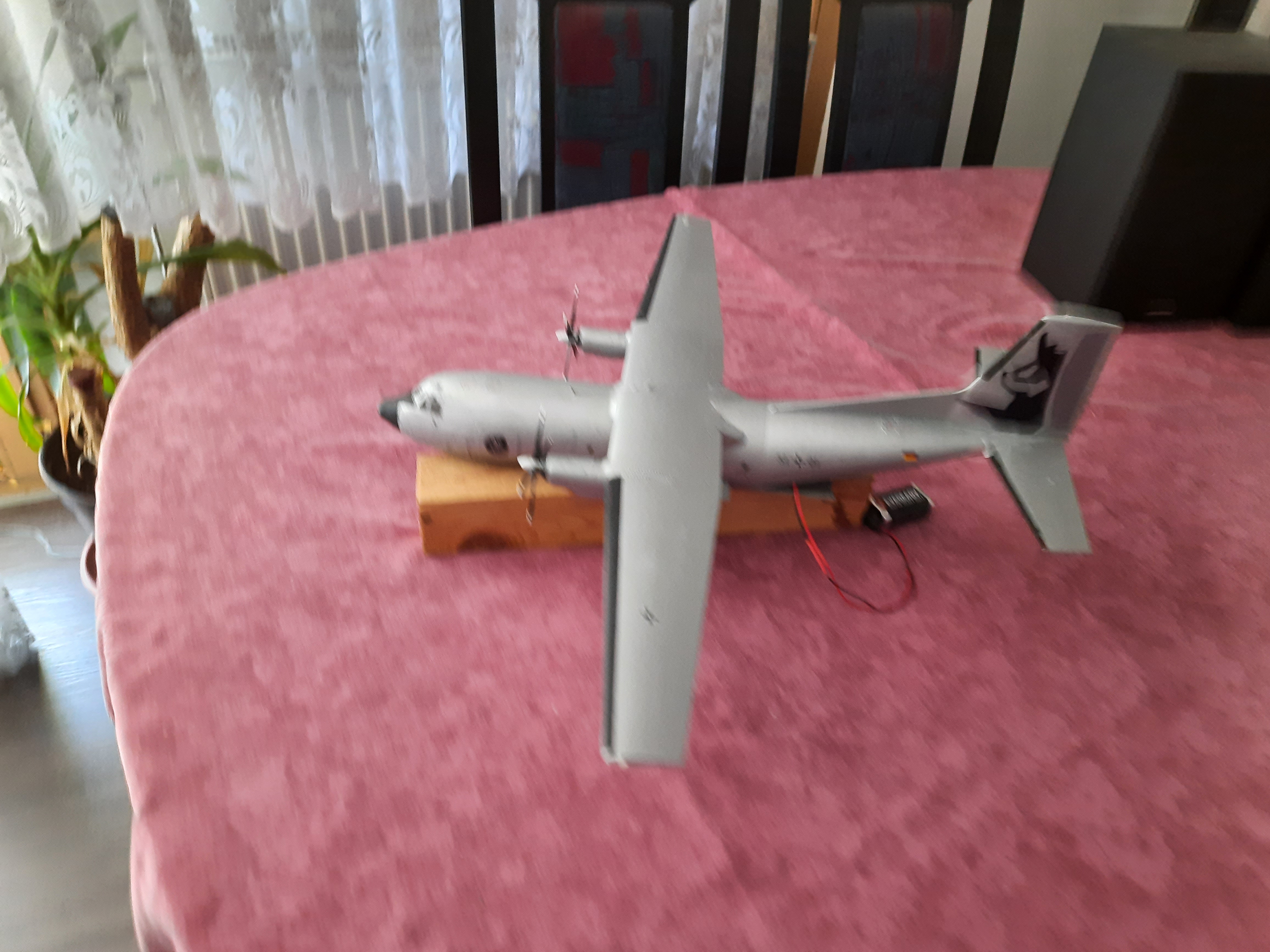

Mittwoch, 15. September 2021, 13:38
Zwischenbericht

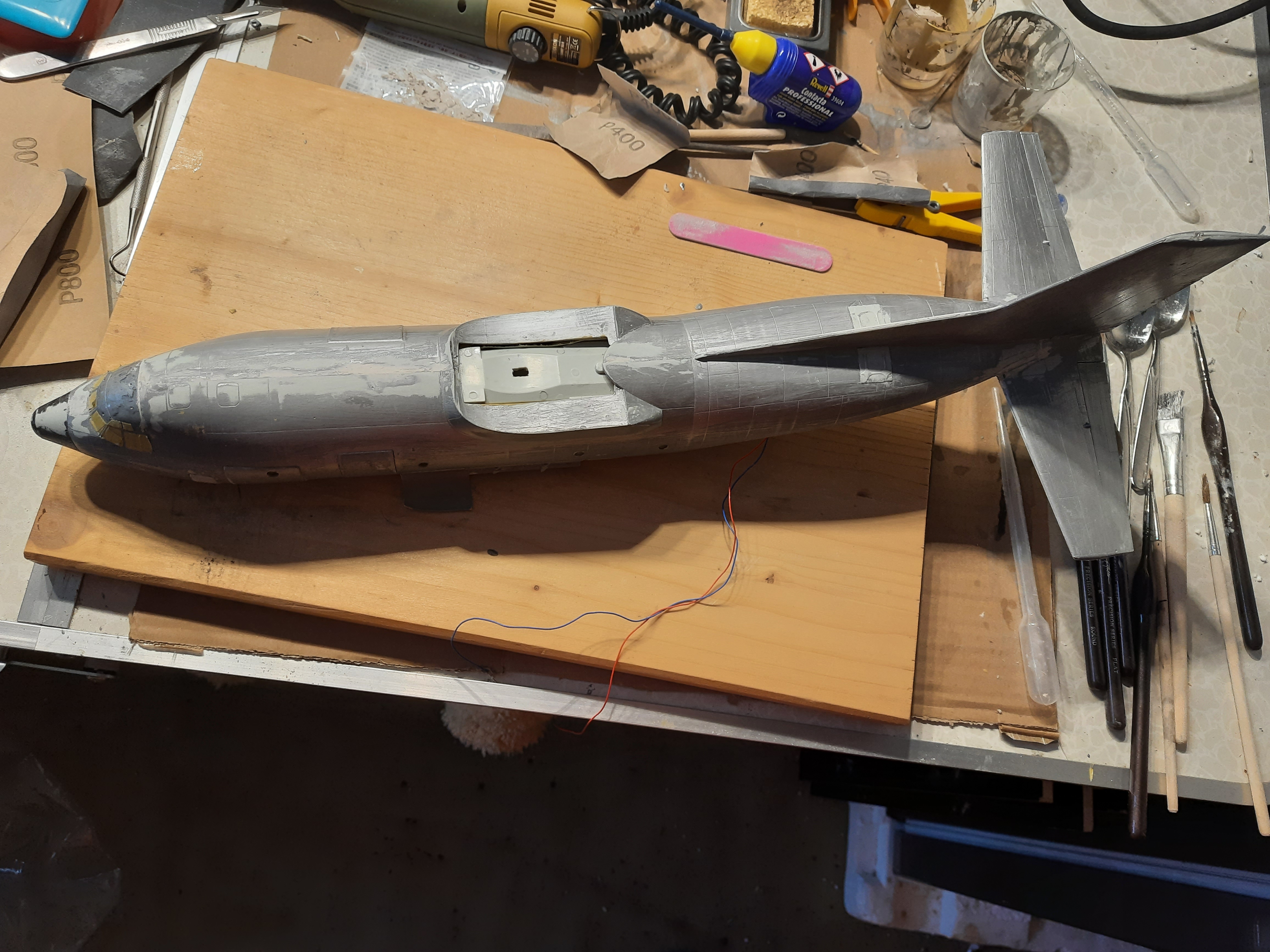

so wie versprochen mal ein kleiner Zwischenbericht. Nach viel Stress beim Zusammenbau: der Rumpf ist zusammen! Ich habe, wie Marc oben beschrieben hat, die Innenteile gleich verklebt und brutalst bearbeitet Die Spalten hielten sich in Grenzen, das Verspachteln war relativ einfach. Jetzt mach ich mich ans Fahrwerk, dann werden die Tragflächen angebaut und die LEDs und die Motoren verdrahtet. Da ich ja die Elektronik unterbringen muss, habe ich mir den Innenaufbau gespart

Mittwoch, 15. September 2021, 13:58
Nachtrag
Die Tragflächen sind soweit auch fertig.

Mittwoch, 22. September 2021, 18:04
geschafft
Es ist geschafft das Teil ist fertig. Ich habe allerdings auf das Fahrwerk verzichtet, da ich ja die Positionslampe unten noch anbringen musste. Da wäre der Platz dann nicht ausreichend gewesen. Die Bemalung bei Silber ist mit dem Pinsel etwas schwierig, da es Streifen gibt. Das werde ich beim 2. Mal mit Airbrush machen. Ja ihr lest richtig. Es gibt ein 2. Modell. Mein Enkel war der Meinung, es gefällt ihm sehr und er hätte es gerne. Naja was tut man nicht alles. Außerdem kann ich jetzt meine Erfahrung einbringen. Jedenfalls werde ich das noch ein zweites Mal bauen. Das Selbermachen der Dexals war kein Problem, das Anbringen auch nicht. Hatte da so meine Bedenken. Ich werde noch ein Video nachliefern. Die Bohrungen brauchte ich nicht machen, da an der Gams die Anbauten nicht vorhanden sind. Trotzdem Danke Patrick für die Tipps. Auch die anderen Hinweise waren sehr hilfreich. Und es ist angebracht, soweit möglich, erst nach dem Zusammenbau zu bemalen. Es hilft beim Zusammenpassen.
Klaus
Donnerstag, 23. September 2021, 13:12
Hier ein Bild davon
Video geht leider nicht.
